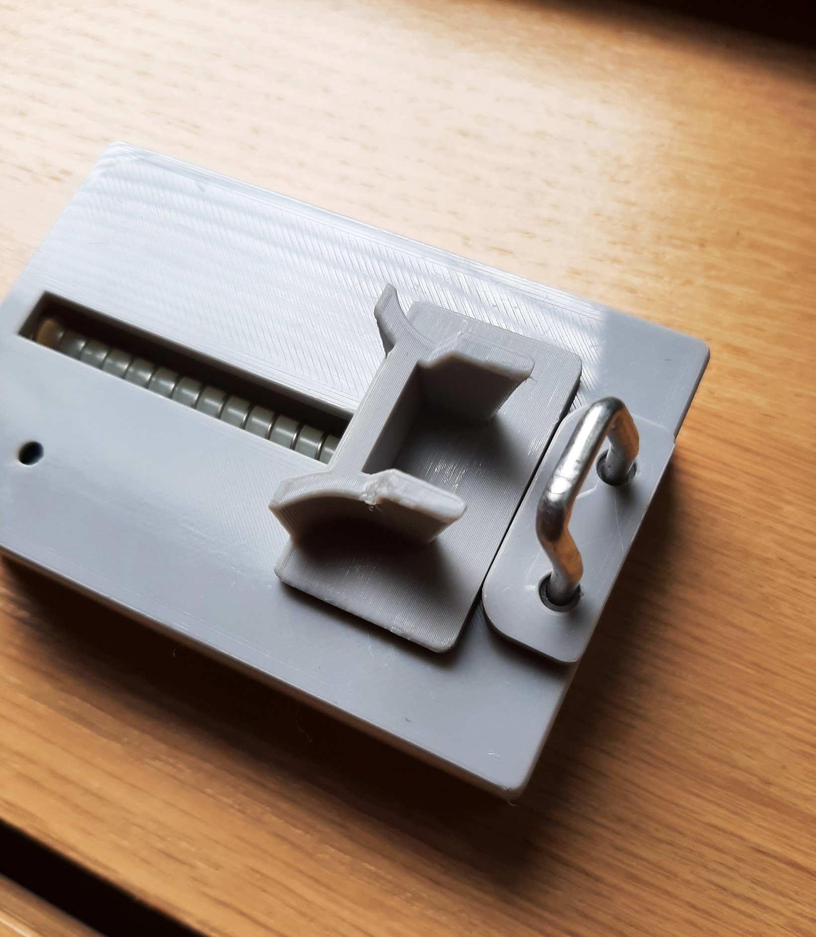

Ik had toch een klusdag dus ik dacht laat ik het Ebay “timegrapher” kastje ( hierboven beschreven en die werkt met de Tickoprint app op je Android usb uitgang ) eens open maken voor de zelfbouwers onder jullie, en hier wat foto`s die de onderdelen en printplaat laten zien ;
Kastje met de zachtmetalen beugel die contact maakt met de horlogekast

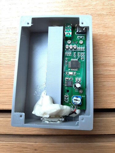

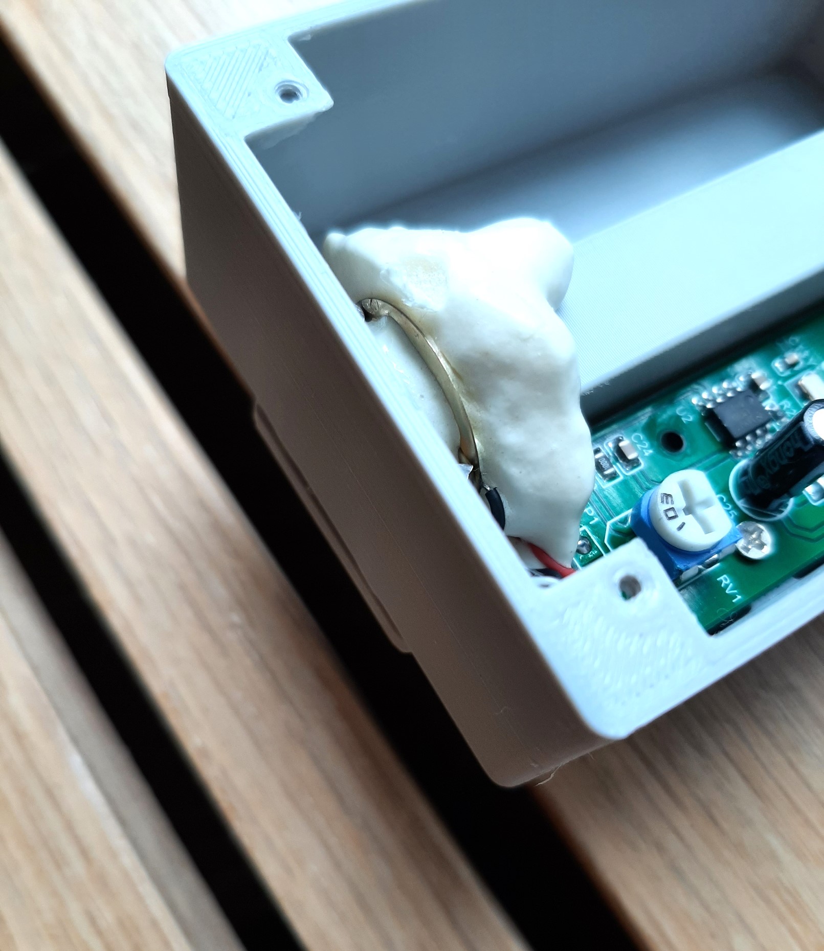

Beugel zit van binnen op een piezo element met wat isolatie pur…:thinking:

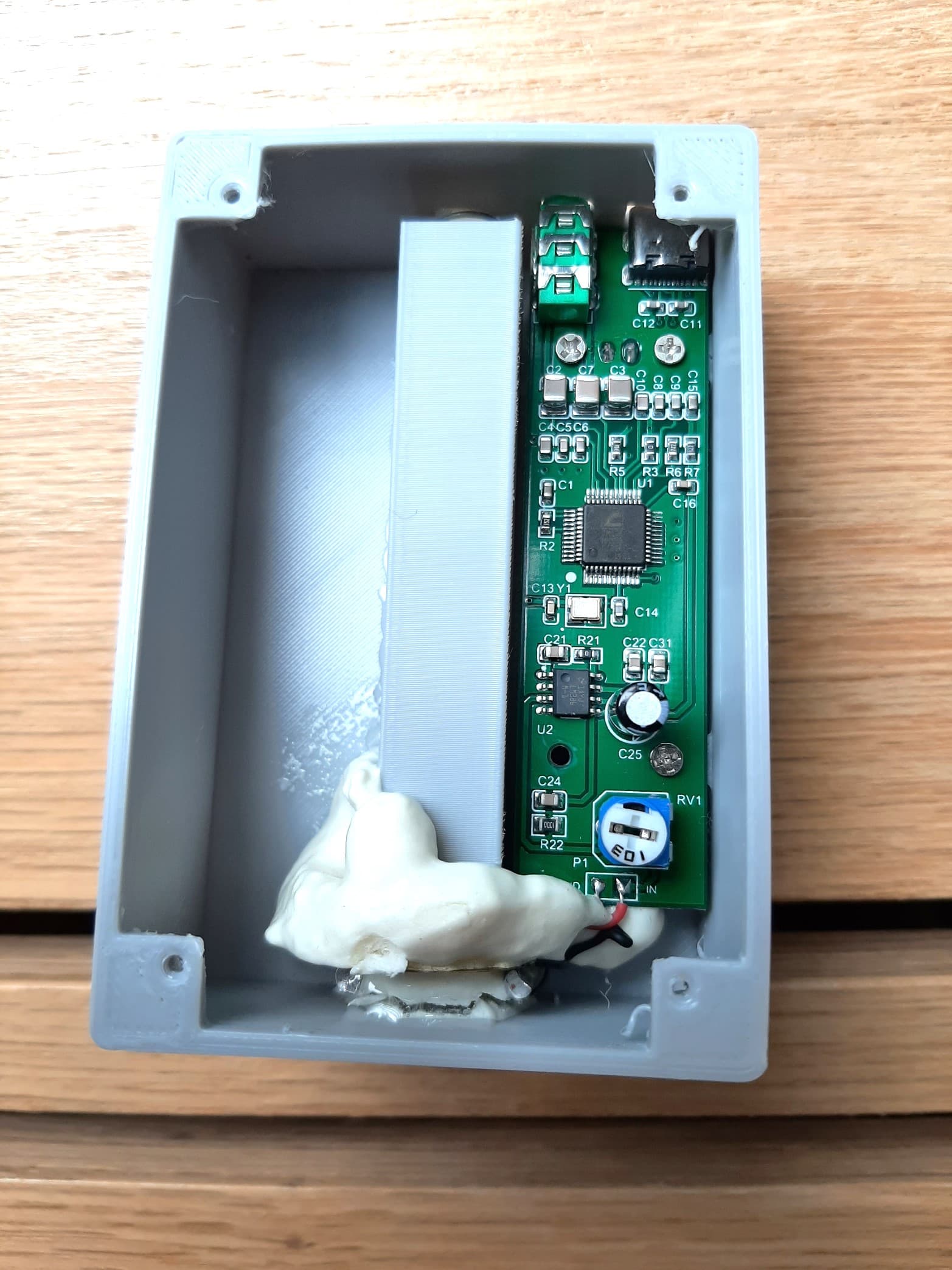

en de printplaat die het regelt
De timing is niet helemaal zuiver maar als referentie is het prima te doen, alleen de beat error registreert hij niet goed dus het piezo element of de beugel is niet gevoelig genoeg.
