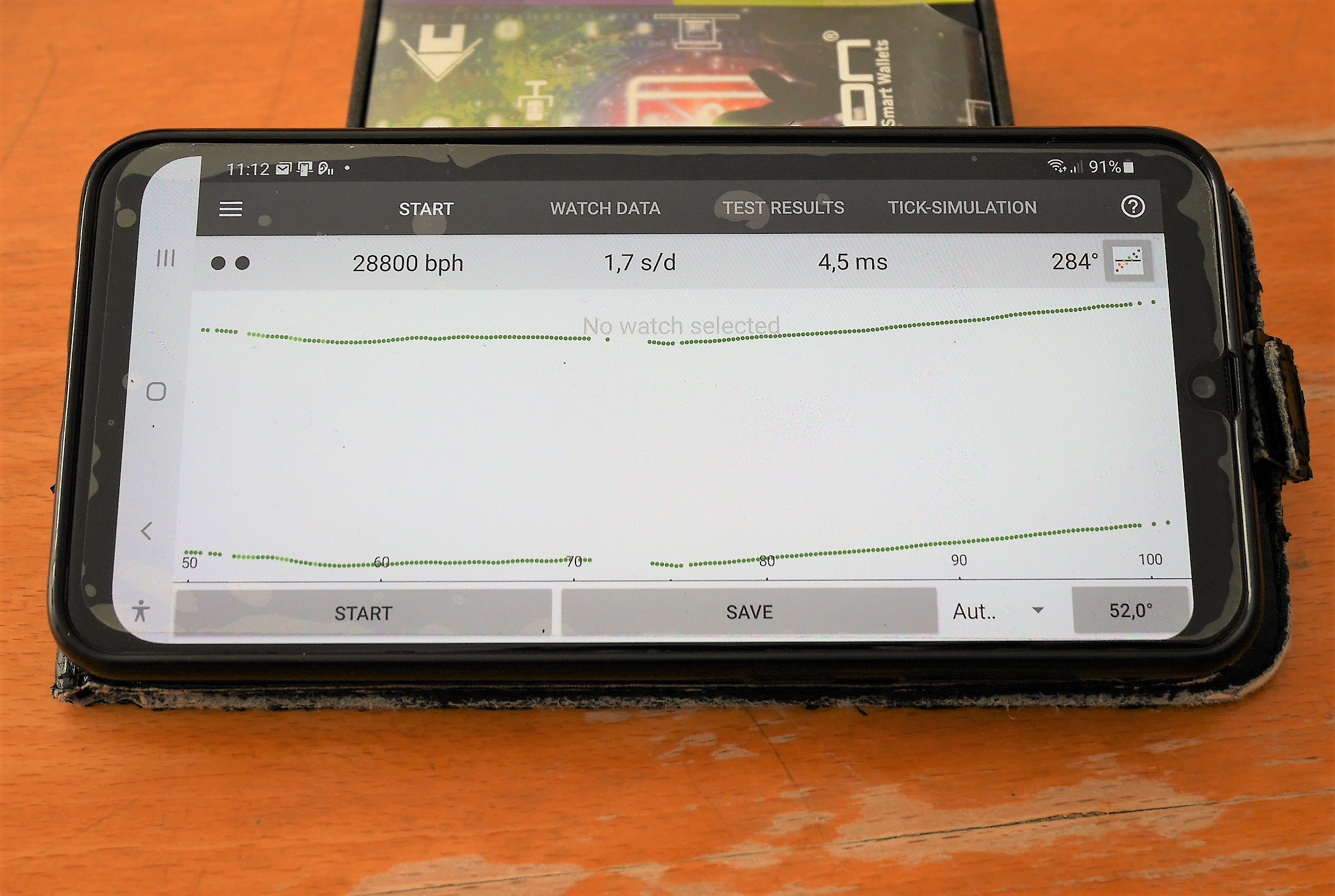

Ik zocht een versterkte contactmicrofoon geschikt voor Android telefoons ( wens : portable ) en die draait op mijn favoriete android timing app ; Tickoprint. Die is gratis maar wil je ook de beat error zien in cijfers ( anders alleen 2 lijntjes ) dan moet je eenmalig iets van € 15,- betalen.

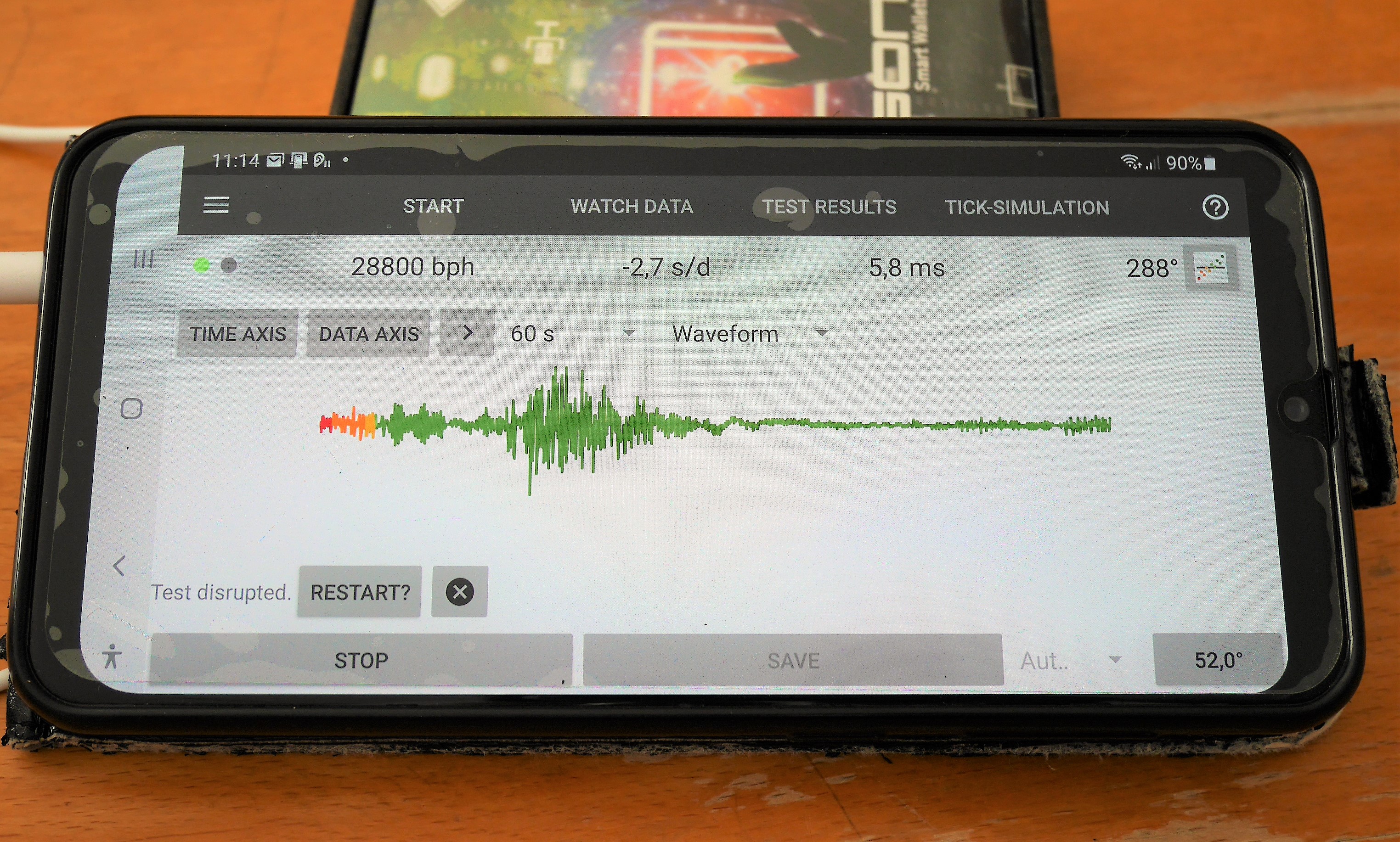

Beat error is van slag maar hij loopt wel heel strak…
En Wave form …
Want deze app werkt dan wel met je externe oortjes microfoon waar je het horloge oplegt of klemt, maar dat is lang niet zo nauwkeurig als de bijbehorende microfoon en pre-amp van € 129,- inclusief, en het moet verder stil zijn in de ruimte, als is dat nog steeds goedkoper dan een Weishi en Made in EU !

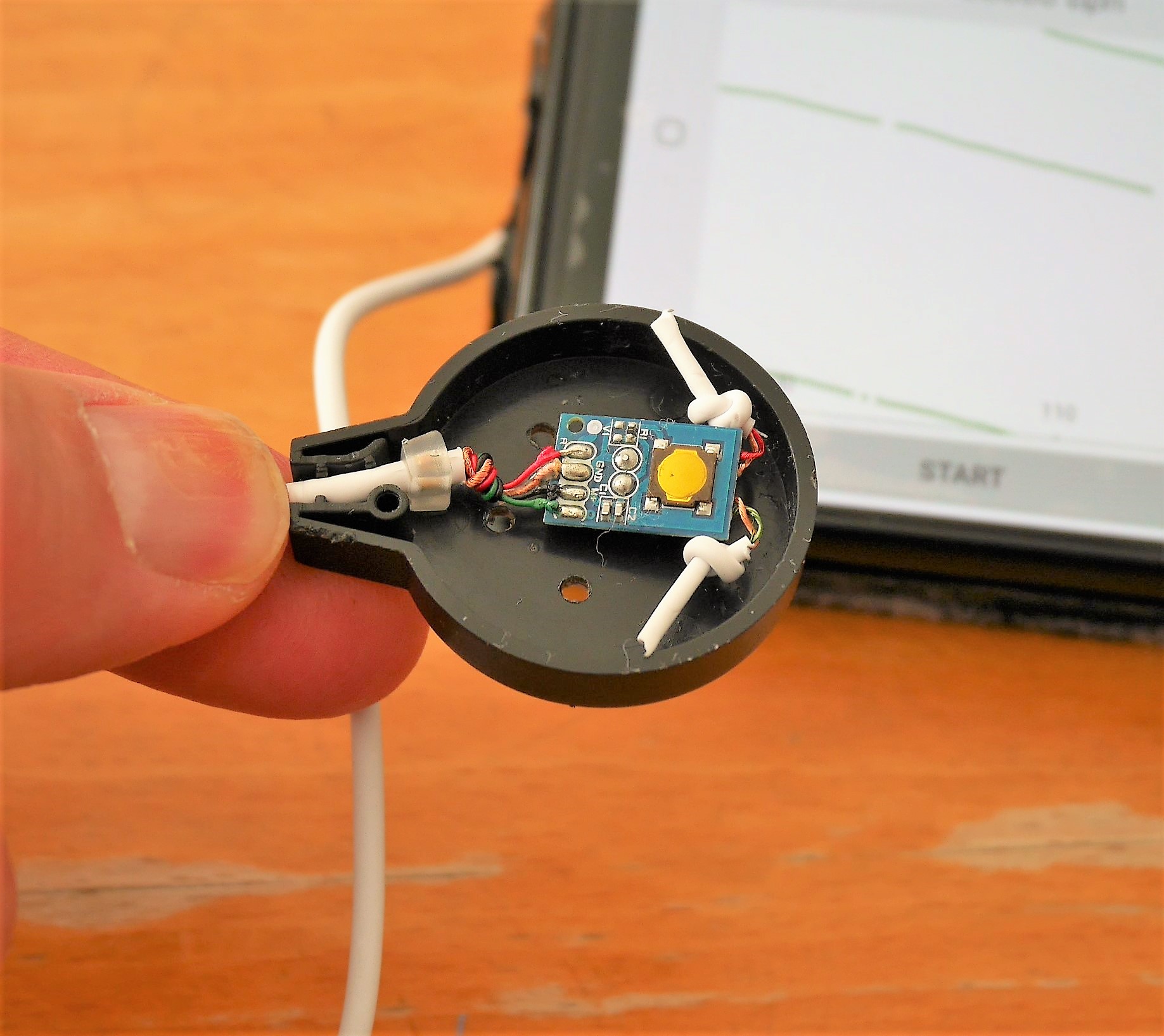

Dit komt omdat je oortjes microfoon akoestisch is en dat is voor deze meting minder nauwkeurig dan een contactmicrofoon ( piezo ), maar die hebben weer versterking nodig om het signaal goed analyseerbaar te maken voor je smartphone app. Ik heb diverse piezo`s geprobeerd, met klemmen en 6,3 mm of 3,5mm jacks en eigenlijk waren die allemaal minder dan het open gesloopte microfoontje van de Samsung die ik in het klankkastje van een piezo stopte. Dat is de budget optie dus die voor iedereen te proberen is.

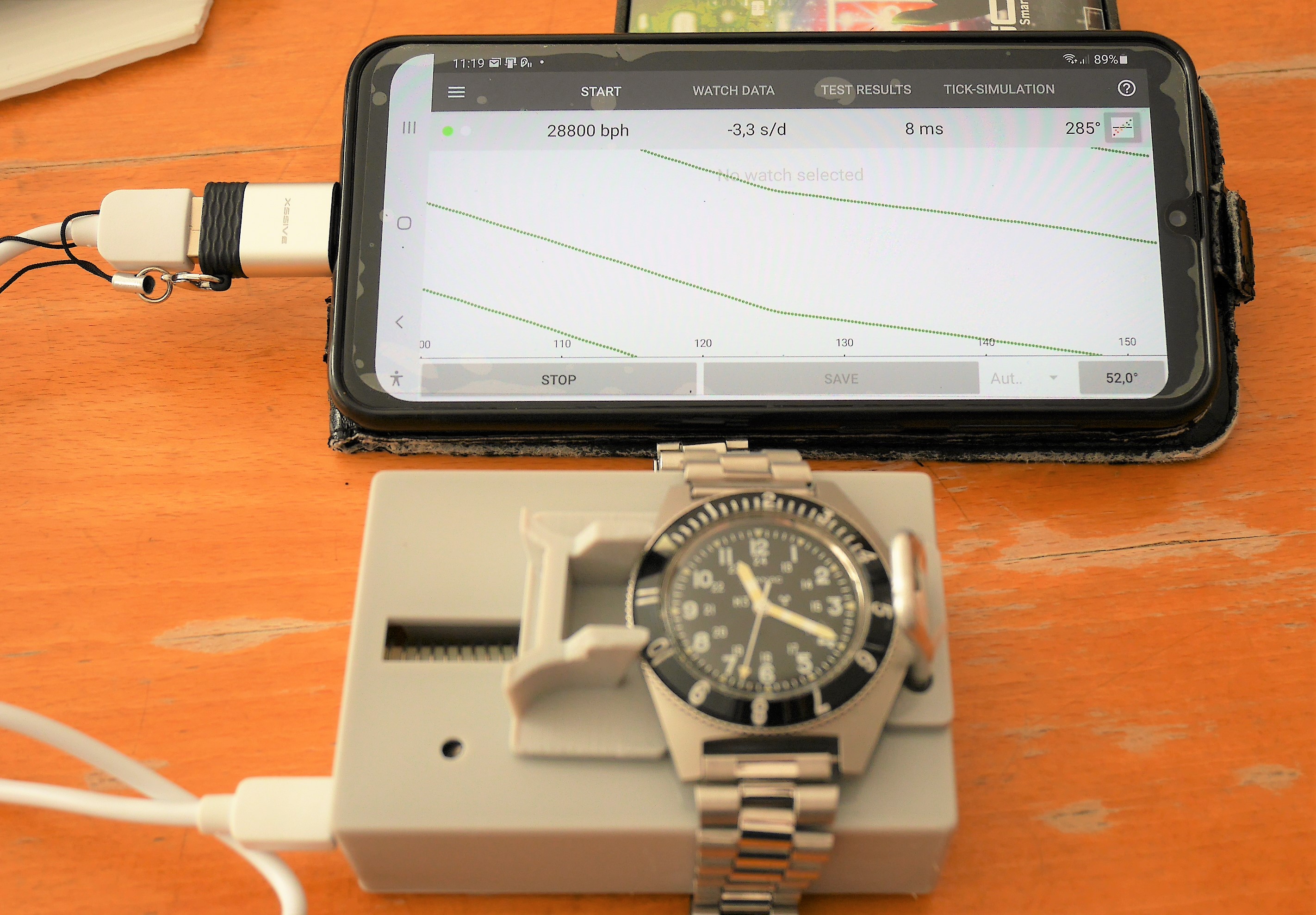

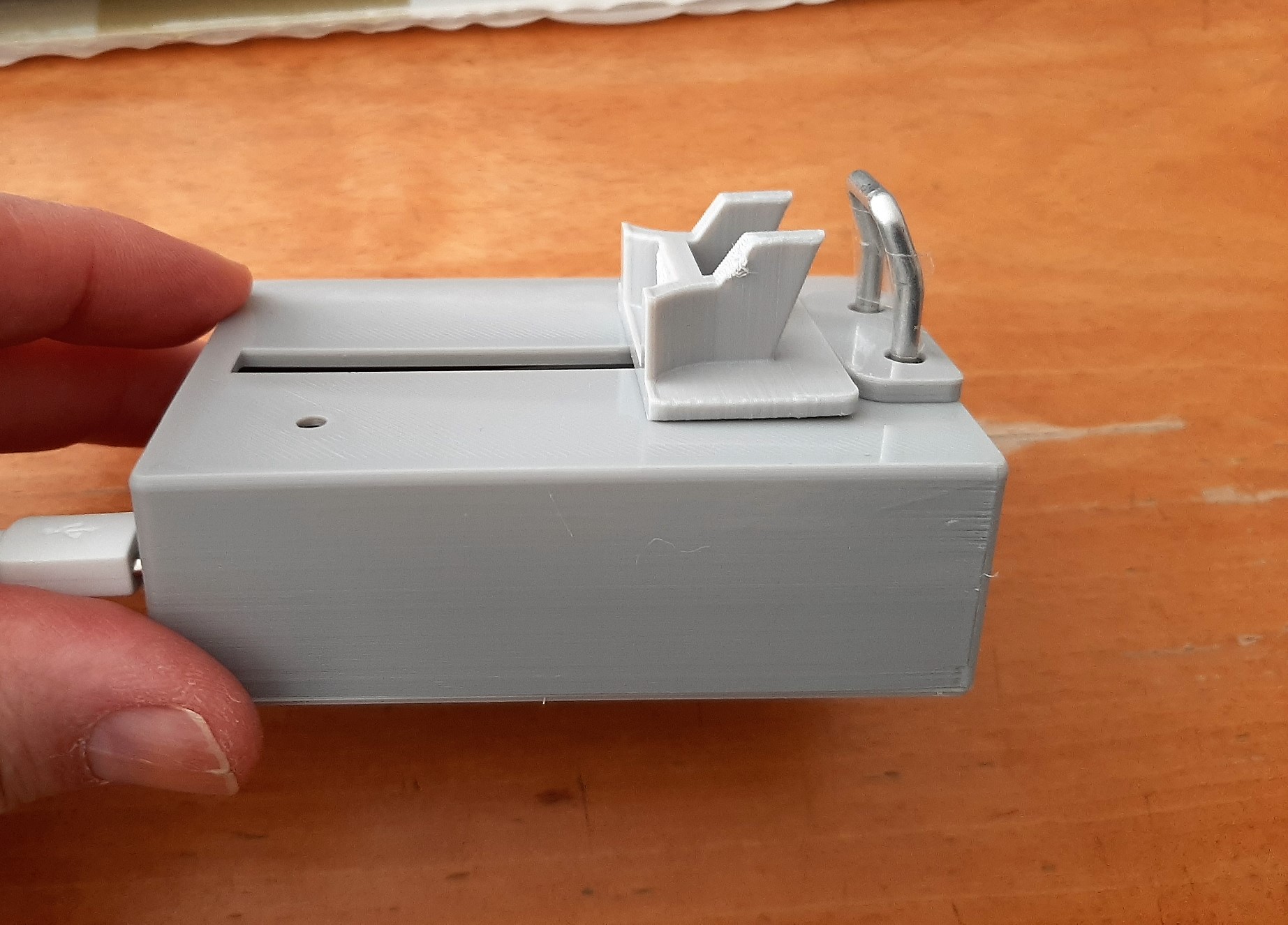

Uiteindelijk dan deze TBGC timegrapher gevonden op ebay en die toch maar uit het Rijk der Midden laten komen voor € 35,- . Volgens de ronkende teksten geschikt voor Pc en Android, na aanschaf krijg je de gebruiksaanwijzing en softwarelink toegestuurd. Gratis verzending ook nog !! al betekent dat dat het met Yanwen per boot wordt gestuurd en je ruim 3 weken moet wachten…
Dus de teleurstelling was dan ook groot toen het hier eenmaal binnen uit de verpakking gerukt niet bleek te werken op de smartphone. De link downloadde wel het Google drive doc en na diverse RAR sessies zie je dan een PDF – In Het Chinees
– en een APK file dat wel bedoelt is voor Android ( niet voor Pc ? ) maar daar niet opent. Toevallig stond er een Tickoprint logo bij dus zou het samen moeten werken ?

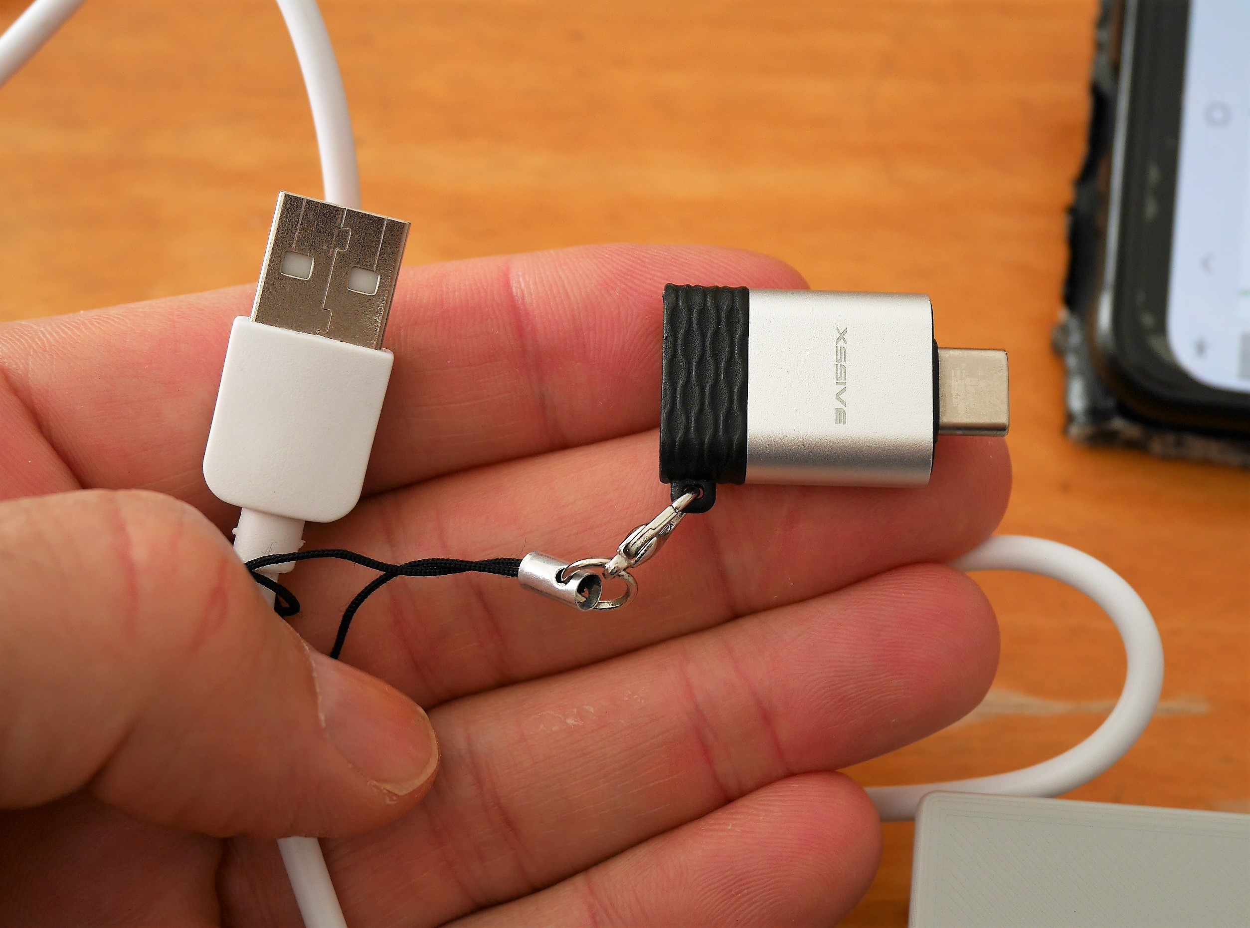

Ik kreeg geen voeding, nodig om het signaal te versterken, op de telefoon met de bijgeleverde kabel want die is usb-a naar usb-c en past niet op het kastje ( usb-c ) naar telefoon ( ook usb-c ), wel ging het lampje branden als ik het via usb-a op de laptop aansloot, maar daarvoor heb je de Open Source software nodig ( zie ook onderaan dit bericht )

Blijkbaar geeft mijn Samsung geen voeding via de usb ? Losse kabel met 2 jacks 3,5mm voor de andere aansluiting op het kastje naar de jack ingang van de Samsung deed ook niets. Hopeloze miskoop dus !
De volgende dag maar eens in de Chinese handleiding gaan pluizen en tot mijn verbazing stond daar een foto van een Samsung met gekoppeld het kastje via usb en een brandend lampje als zijnde in werking. Hoe dan……? door in te zoomen zag ik dat er een adapter usb-a naar usd-c gebruikt was op de usb uitgang van de telefoon waardoor er dan blijkbaar wel voeding geleverd werd aan de microfoon. Dus naar de Telecomshop gehold om voor een woekerprijs zo`n adapter te ritselen en verdomd, hij werkt. The power is with me !!

Dus wilt u een betaalbare contactmicrofoon inclusief versterking en beheerst u de Chinese taal en omgangsvormen ? TBGC it is ! Plak een stukje cellotape doorzichtig plakband over de metalen beugel ter voorkoming van ! Dikker materiaal gaat niet want dan “voelt” hij niets meer.
