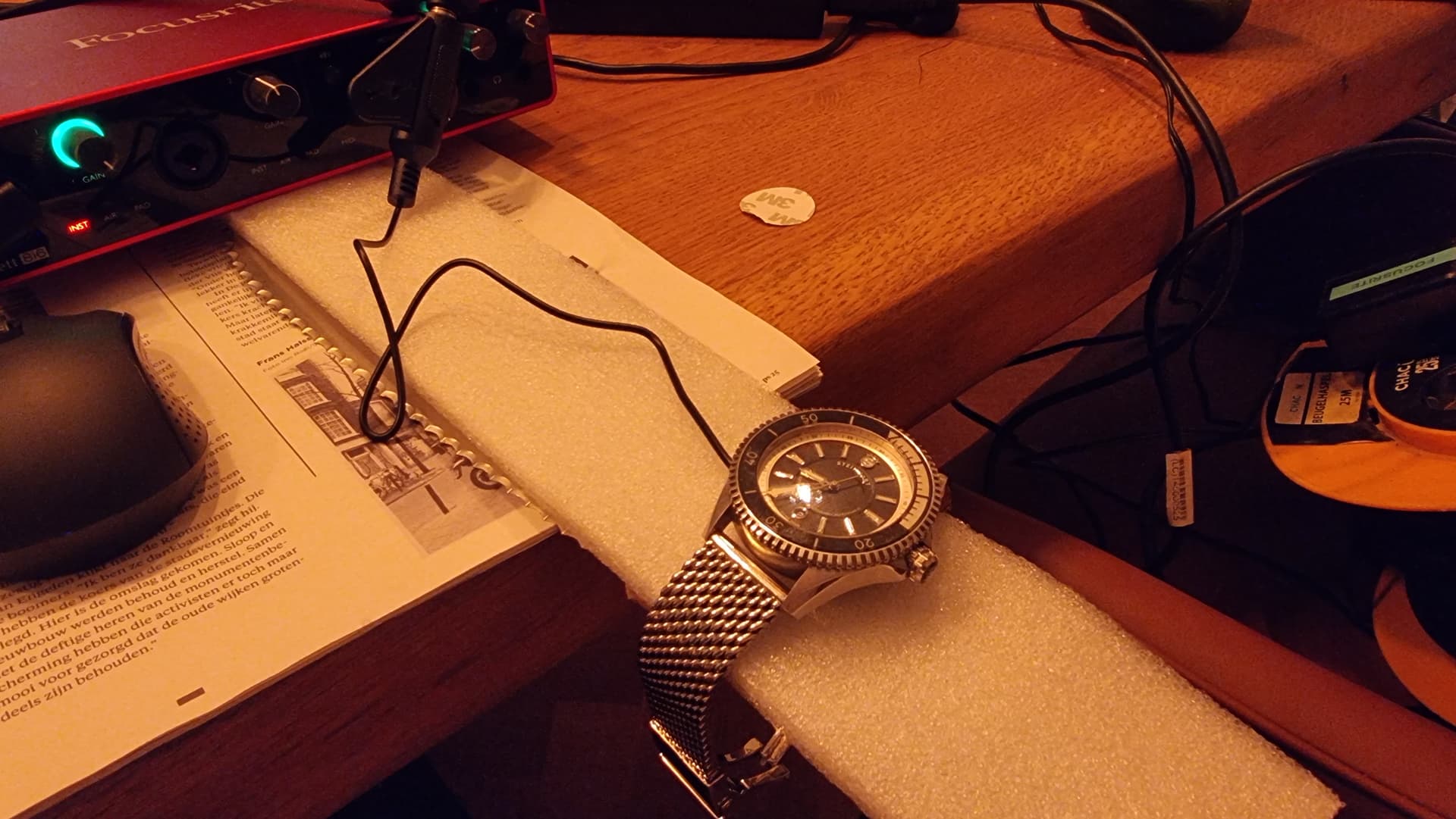

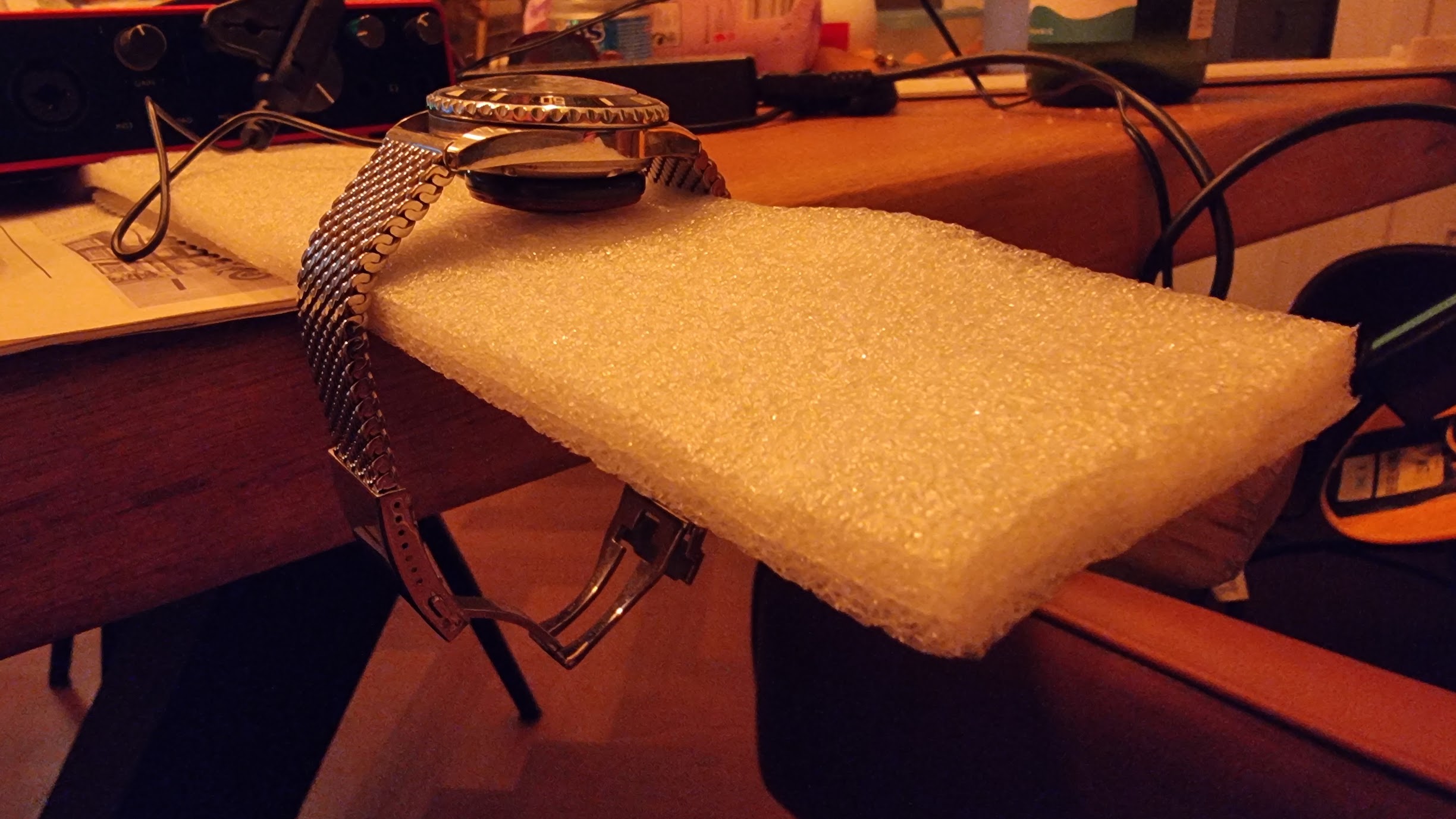

Ik heb via Temu een contactmicrofoon gekocht voor een paar euro (als “collateral damage” - ik moest iets anders hebben en vond dit voor die paar euro een goede bijvangst).
Ik heb daarmee snel een DIY Timegrapher gemaakt - Contactmic aangesloten op m’n Focusrite audio interface, input gain op maximum, broodmes zo gehaakt onder de audio interface dat ie uitstak bij de tafel, stukje schuimrubber erop voor isolatie, contactmic daarop en horloge daarbovenop.
Een plaatje zegt meer dan duizend woorden :slight_smile:

En dan - horloge direct op de contact-microfoon en eens kijken wat er gebeurt.
En presto - het werkt!

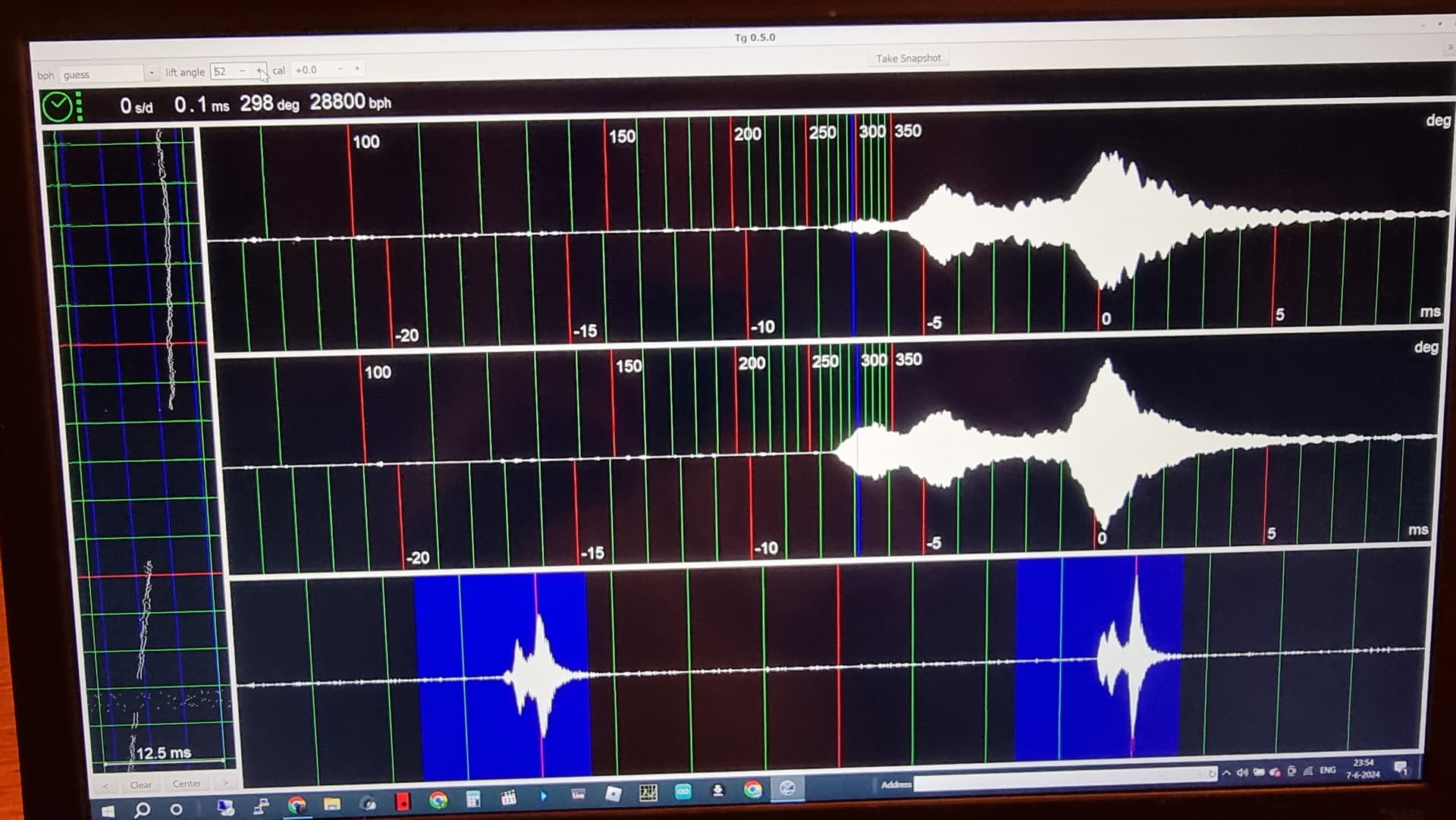

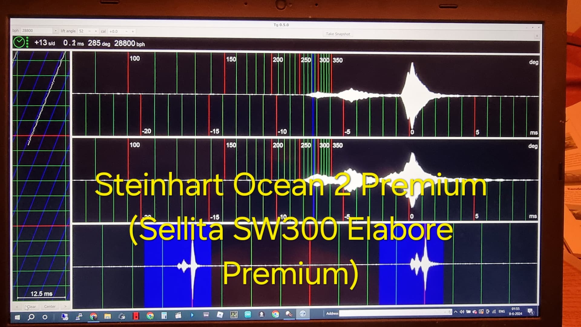

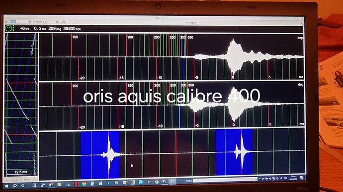

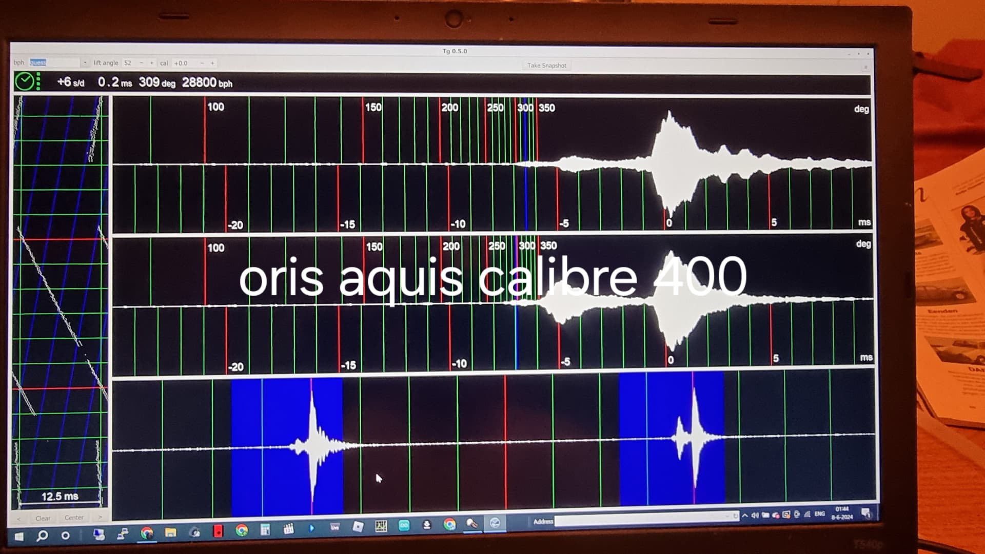

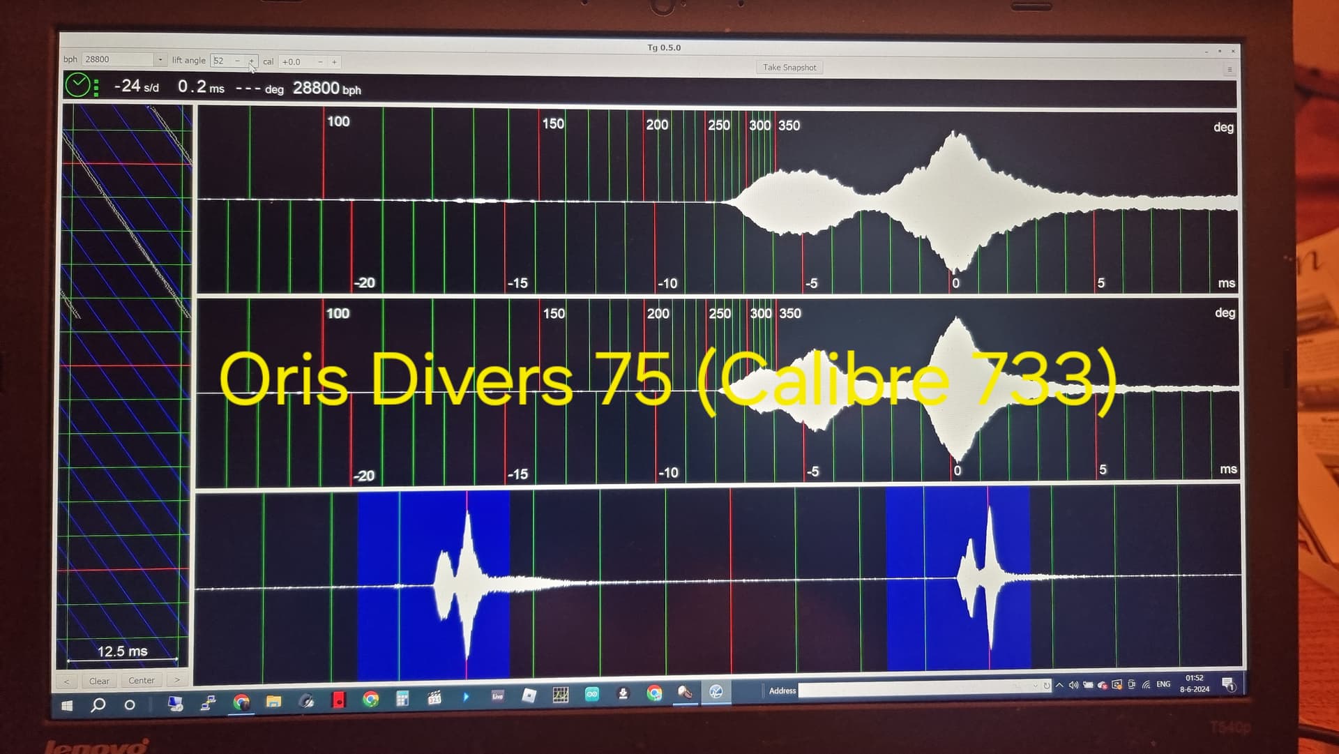

Hier de resultaten van een paar horloges die ik in de buurt had liggen:

Toch vind ik het wel leuk dat m’n Steinhart Ocean 39 Premium zo strak loopt, al was het maar vanwege een conversatie met een vriend vlak nadat ik 'm gekocht heb waarin hij zijn afkeur liet blijken en als een van de argumenten opgooide dat zijn Rolex was afgesteld om -2/+2s per dag te lopen… Toch leuk als de Steinhart nu 0s/dag laat zien (ja, ik weet dat deze meting niet hetzelfde is als een regulering… ;-)).

Zit er geen magneet op die microfoon?
Nee, contactmicrofoons werken piezo-elektrisch.
