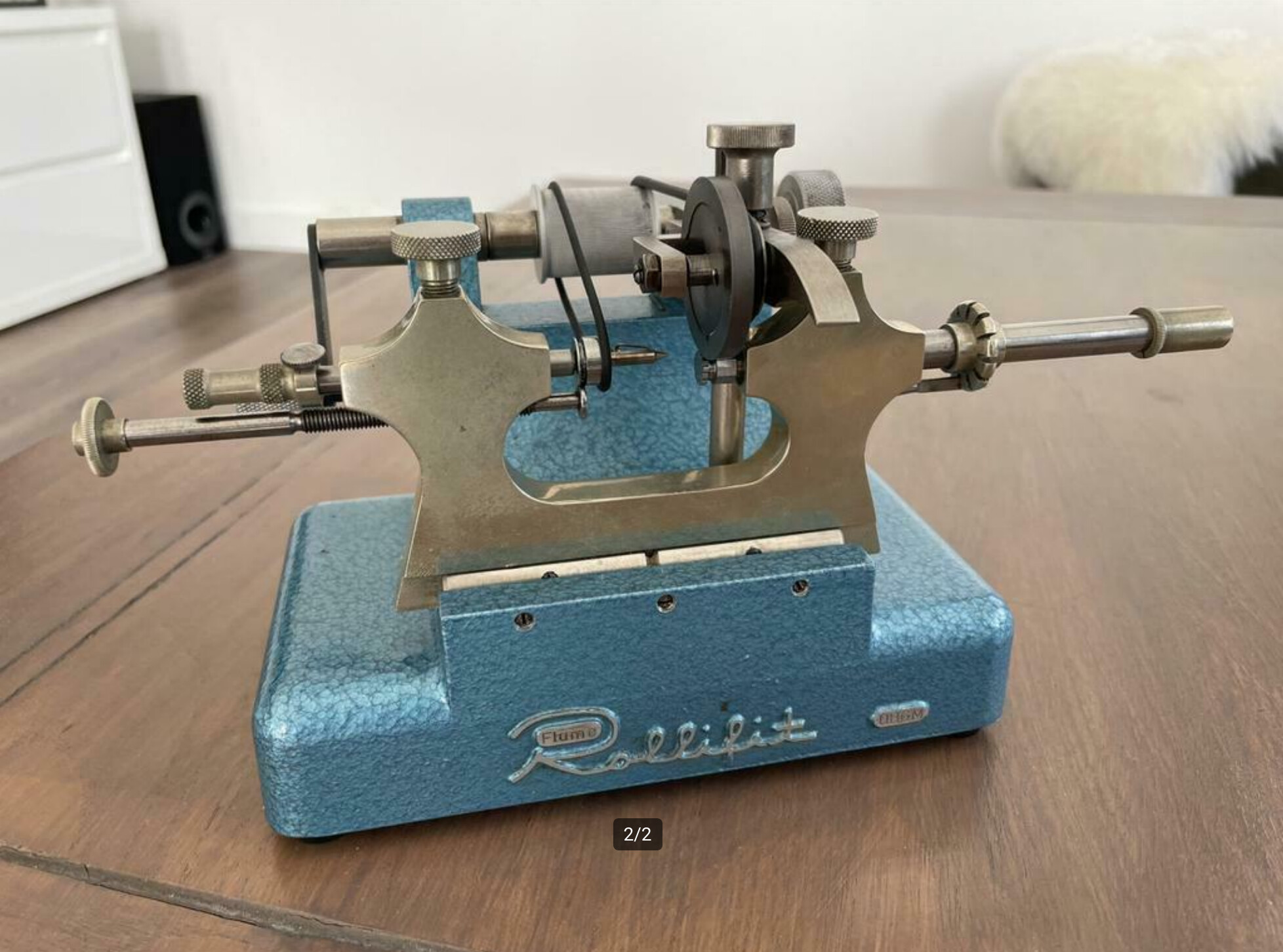

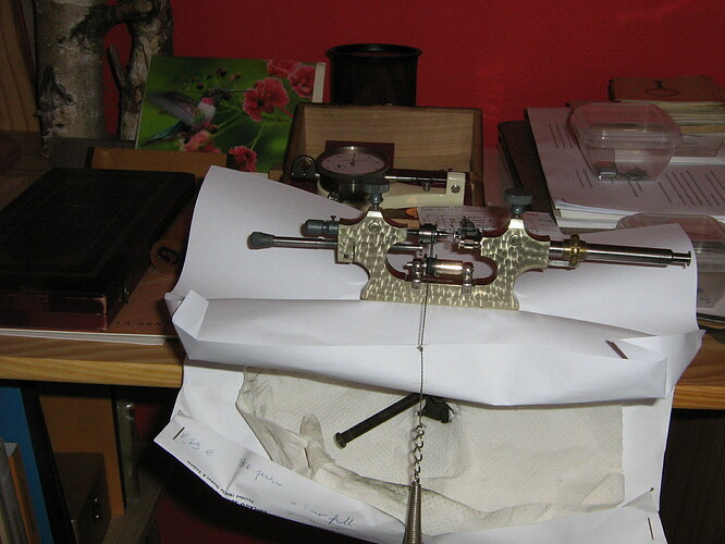

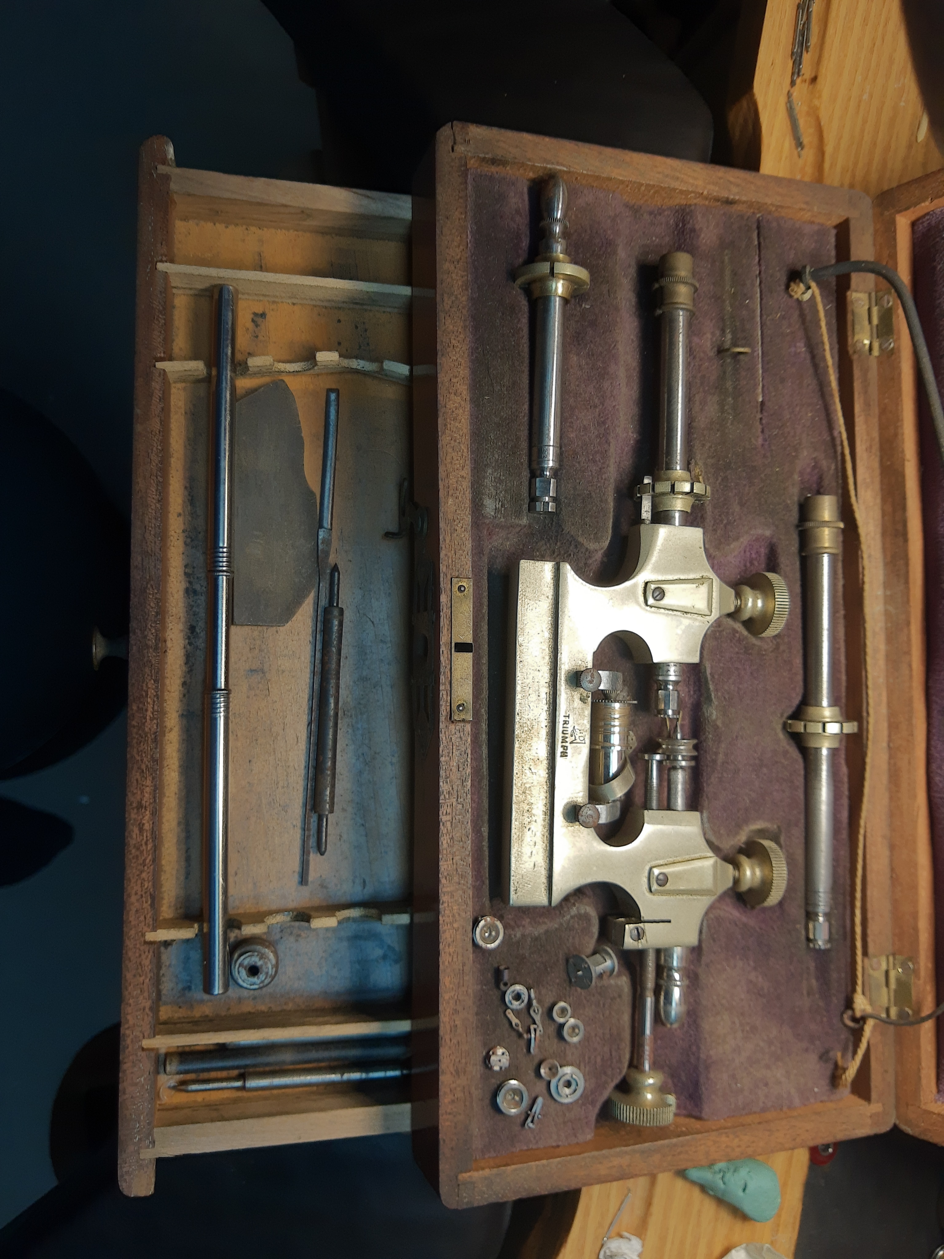

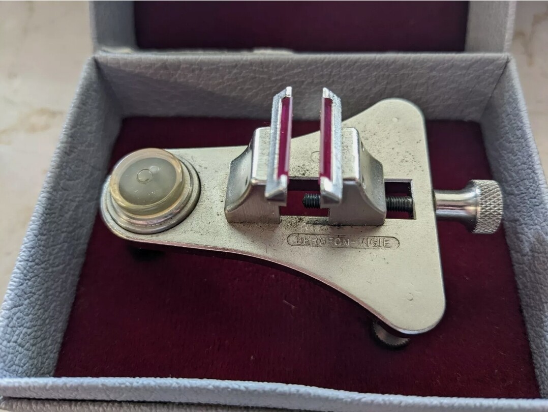

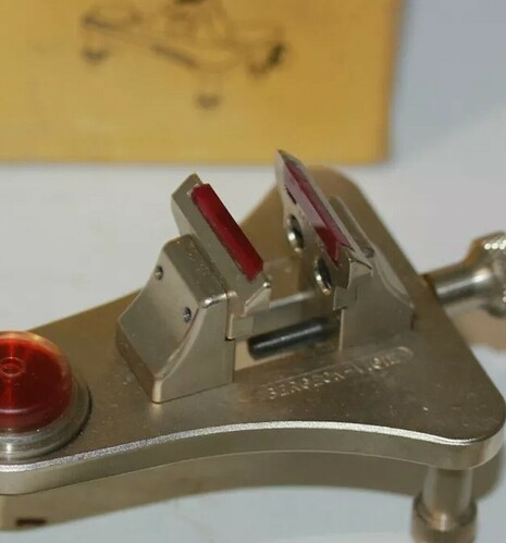

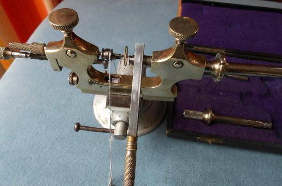

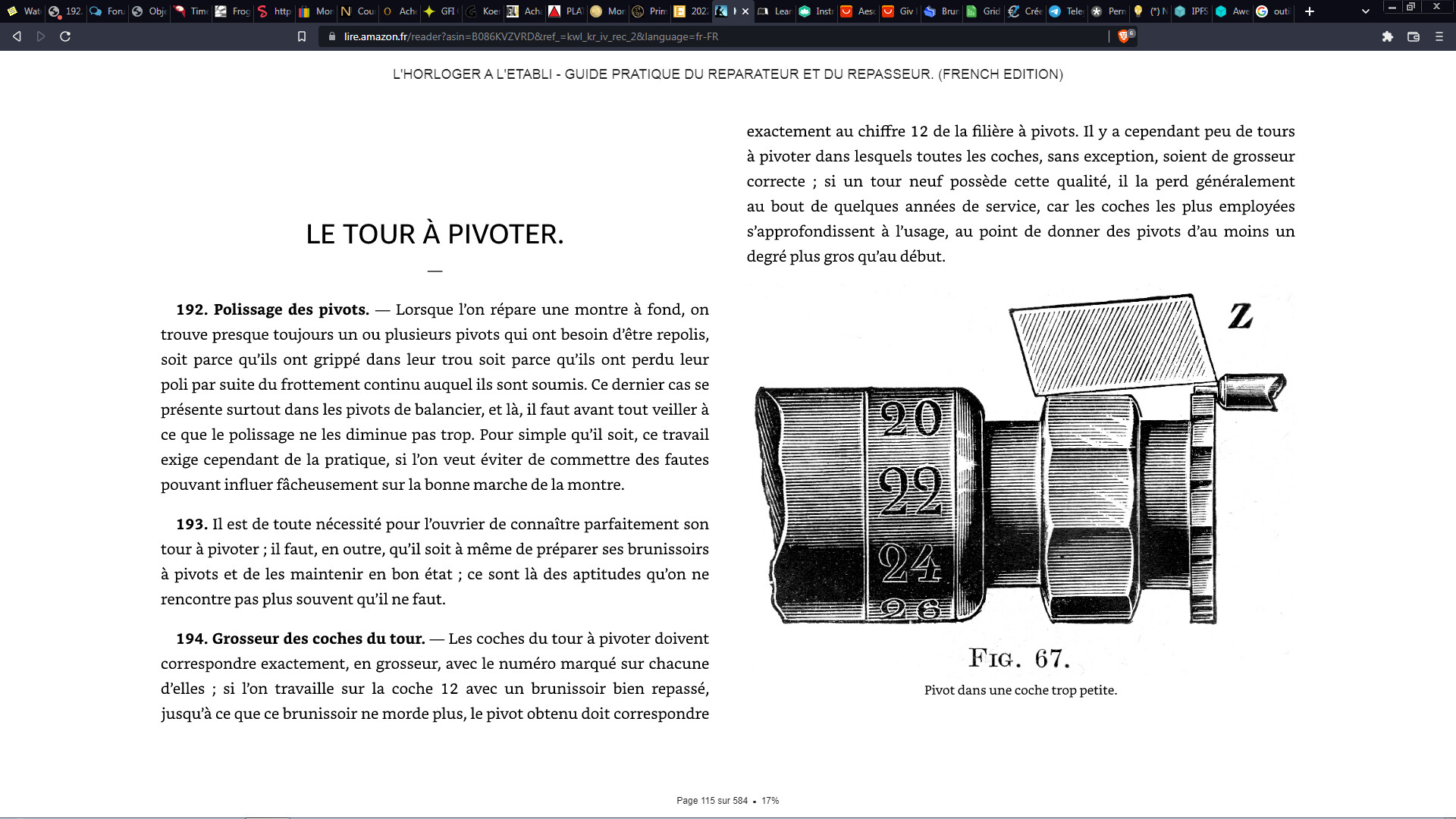

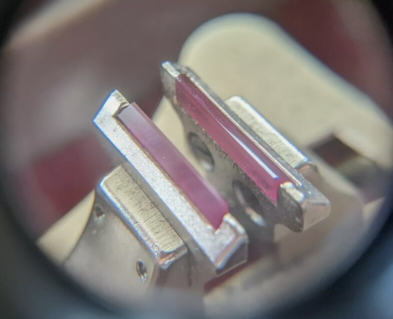

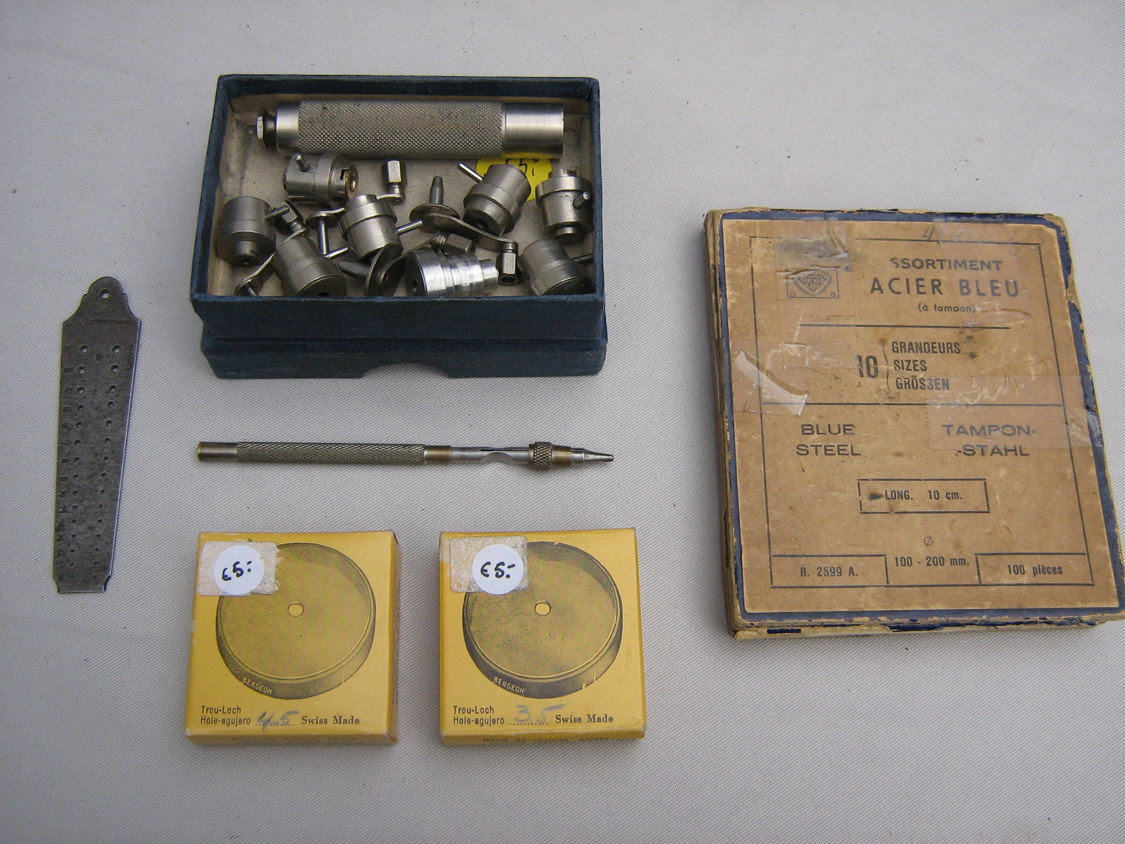

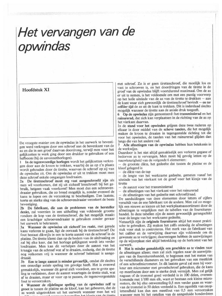

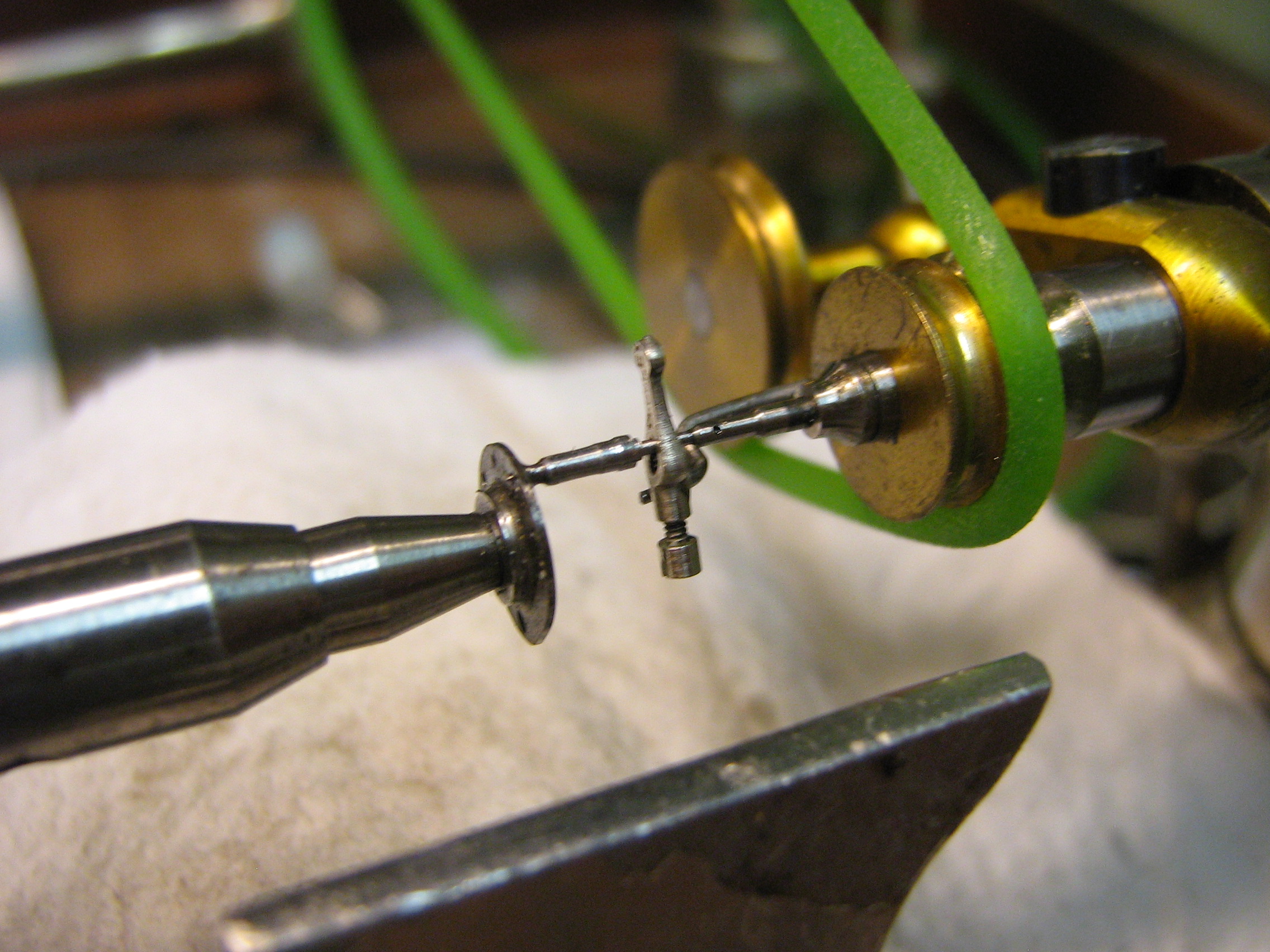

wow wow wow !!
Wat een kennis komt hier ter tafel. Super gaaf mannen.
En wat een respect moeten we toch hebben vor de echte horlogemaker. Fijn dat dat vak nog bestaat!!
Dat vermoedde ik al inderdaad. Al diegene met slechte foto’s meteen overslaan dus.
Soms weet ik niet goed wat ervan te denken. Bijvoorbeeld:
Hier zit één van die rubis helemaal gekanteld, of zo lijkt het toch. Maar kan dat kwaad?
Een andere:
Hier zitten ze beiden niet echt netjes in hun stalen positie. En zo zijn er dus hopen. Een mens zou op den duur overwegen om toch een nieuwe te kopen.
Moet ook niet hoor, gereedschap kopen hoort er nu eenmaal bij, ik ga niet werken enkel om de toekomstige erfenis van mijn nageslacht aan te dikken. Weten waarop te letten en wat belangrijk is, dat zijn de dingen die ik niet zomaar op Amazon kan bestellen. Dat heerschap uit Nazareth zei ook al zoiets over vissen uitdelen versus leren vissen. Deze thread is alvast een waardevolle les geweest!
Zo is iedereen moeten beginnen, en iedereen kan zo worden als ponkewonke brunod lassale . Het probleem is, je moet er de tijd en geld voor kunnen vrij maken. En als je voor een gezin moet zorgen en overdag moet werken, duurt het gewoon langer, dat is de realiteit. Kun je bij de bovengenoemde in de leer mogen komen gaat het wat vlotter, en kun je de investering in gereedschap weer terug verdienen. Zo simpel is het.
En intussen is er een mooie tweedehands Bergeon balanswaag onderweg. Ik ben te oud geworden om dingen te blijven uitstellen, vooruit met de geit.
Op MP staat ook dit dingetje te koop:
De combinatie van stabiele voet + handmatige aandrijving zonder zo’n middeleeuwse boog-met-touwtje lijkt interessant, maar ik heb wat twijfels bij de pivot roller zelf - is die wel compleet genoeg om nuttig te zijn, of zou het neerkomen op een volledig andere erbij aanschaffen om in deze Rollifit te monteren?
Geen probleem, ik heb er intussen eentje! Of althans betaald, levering zal volgende week zijn (hopelijk). Bergeon met rubies en waterpas, metaal zag er wat vuil uit maar na contact met de verkoper een set fotos ontvangen met closeups van de rubies en die zijn in tip top staat.
Next up: een tour à pivoter met bijbehoren zoeken (of die Rollifit van hierboven… tempting).
Ik heb pas hetzelfde Rollifit gekocht…
Zelfs voor 895€ vind ik het goedkoop.
En wat betreft de balanswaag, kijk ook dat er een water bubble is. Op oude modelen waren er niet. Maar men kan ook dit bubble op internet alleen kopen voor een paar euro.
Mijn balanswaag had ik goedkooper gekocht omdat de klem was gebroken. Het maakte niets omdat het aan het ende kant alleen maar een klein stuk af was. Er zijn ook witte safier ipv rubie klem.
Super interessant topic
weten jullie ergens een goede instructievideo of handleiding over het gebruik van een tour à pivoter
weet niet goed hoe ik er aan moet beginnen - altijd een intimiderend ding gevonden
ook geen idee waarvoor al die kleine stukjes rechts voor moeten dienen - zaten in een zakje in het schuifje onderaan
Al weet ik niet, maar er zijn “honden” chiens of toc, coeur entraineur
Jij hebt ook de burnisher “vijl”, met twee kantent onder de buus bescherming : het grootste ding in de onderste la.
Kannst Du Deutsch lesen ?
Er is een boek Der Uhrmacher am Werktisch, vrije pdf. (https://archive.org/details/deruhrmacheramw00schugoog)
Hier franse versie extract :
dan ga ik voor het Frans - hartelijk dank
Dan is het te kopen voor een paar euro op Kindle
“L’horloger à l’établi”, W. Schultz, 13 ed. die alle editie in een eenige bevat.
Heel goede idee de rekdingetje voor pasjes.
Hier heb je een echte accesorie om de boog te vervangen met een “vis de rappel”
En andere modelen van jacot hebben dat inbegrepen. (Internet foto)
Jammer dat die (blijkbaar) nooit in het Engels of Nederlands vertaald is; mijn Frans is ruim vlot maar technische termen in nog een extra taal aanleren, ik begin er liever niet aan. Zijn er andere boeken die aan te raden zijn voor werken aan tappen? Dit boek is ook al 100 jaar oud intussen - maar er is ook niet zoveel veranderd op dat vlak misschien.
On a sidenote, voor de verzamelaars: Der Uhrmacher am Werktisch, gesigneerd door Dhr. Wilhelm Schultz himself.
Hier gratis als pdf :
Schultz is heel goed voor alle horloge van zylinder ruim 1800 tot anker in jaren 1930,
Maar het beste is dat hij oude werktuigen gebruikt die als hobby nog gemakkelijk zijn te vinden en mee te werken. Moderne horloge vanaf WW2 waren met andere werktuigen en met hogere specialisatiie gemaakt. Voor moderne zijn er anderen. Bvb een boek door een franstalige horlogemaker leraar van 1963
http://gnomonique.fr/montre/ouvrons_la_montre_gavignet_1963.pdf
Er zijn ook de Jendritzki, met een versie die ook als pdf bestaat, vertaling van Faddegon :
In engels is er De Carle, With the the watchmaker at bench
En natuurlijk boeken die dieper gaan :
Ik denk dat ze in engels ook bestaan.
Maar wat betreft tapen kan men voor eeuwen met oude werktuigen nog handelen; wat heeft verandert zijn de moderne werktuigen die meer dan 2 nieren kosten en het oude manier om te werken met de Jacot vervangen hebben.
Er zijn (te) veel boeken van die man, in verschillende edities, al dan niet herwerkt, … ik zie door de bomen het bos niet daar.
Ik heb onlangs Practical Watch Repairing van De Carle besteld, die stond ook vrij goed aangeschreven. Zal binnenkort wellicht in de brievenbus zitten. Bedankt voor de tip, ik zal die andere van hem ook op de lijst zetten.
Het boek van Henry B. Fried heb ik intussen uit. Veel van opgestoken, zeker een aanrader voor de basiszaken. Maar ik mankeer nog een pak meer dan wat daarin staat.
Hier heb je de Faddegon-Jendritzki :
Is dit ergens te koop? Hoe meer kennis hoe beter als beginner
