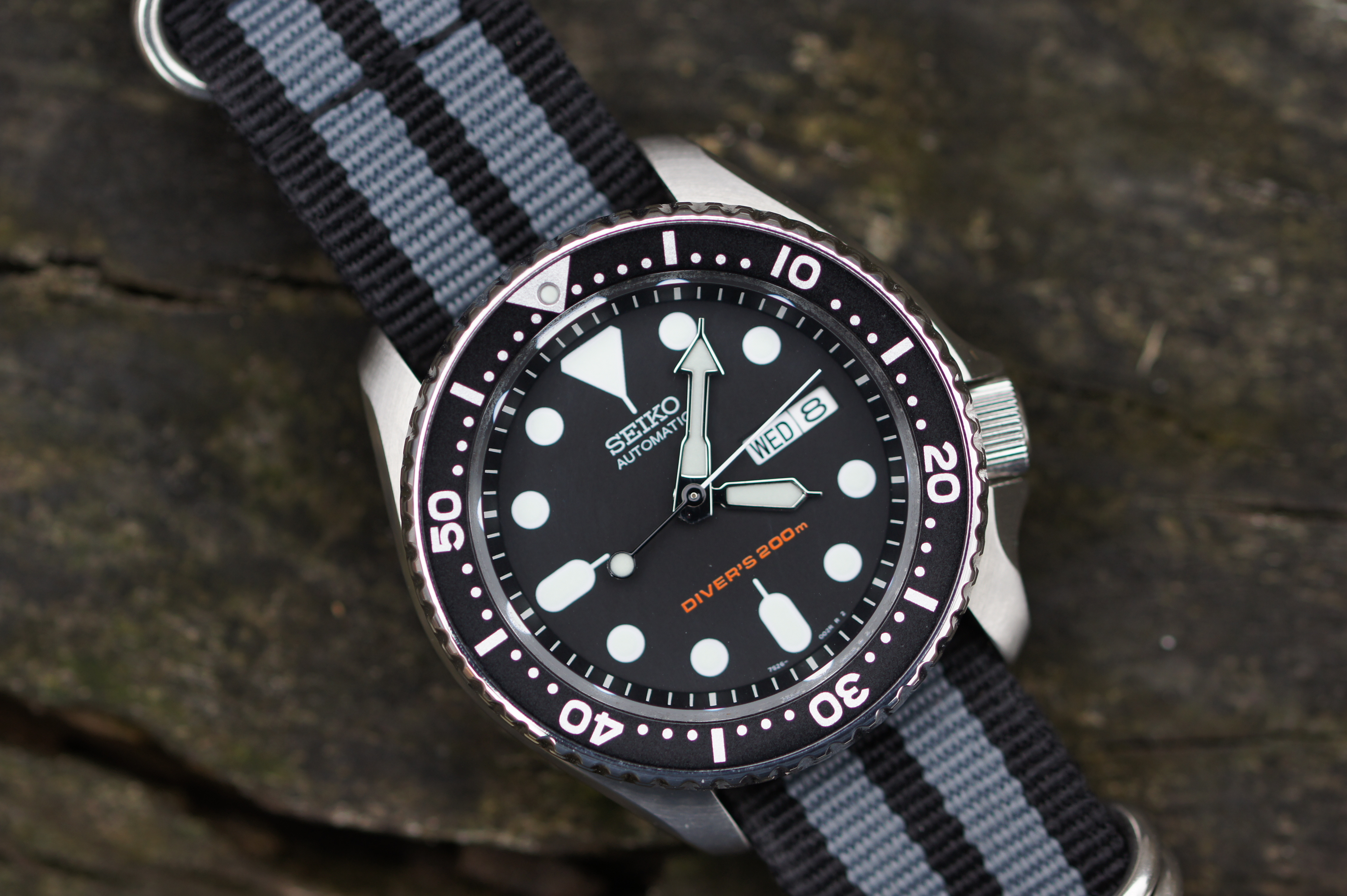

Behalve… Nouja… never mind…
Gewoon Samsung S6, gezond verstand, mooie klok, stabiele ondergrond voor je camera en evt hdr. Evt nog wat knutselen in instagram.
Als ik zo kijk is diepte heel belangrijk voor een goede foto, naast de kleuren combi en thema natuurlijk.
Ik moet meer oefenen.
Gr. Marc
Ik gebruik zelf Instagram voor wat filters. Voor de rest gewoon lekker rommelen.

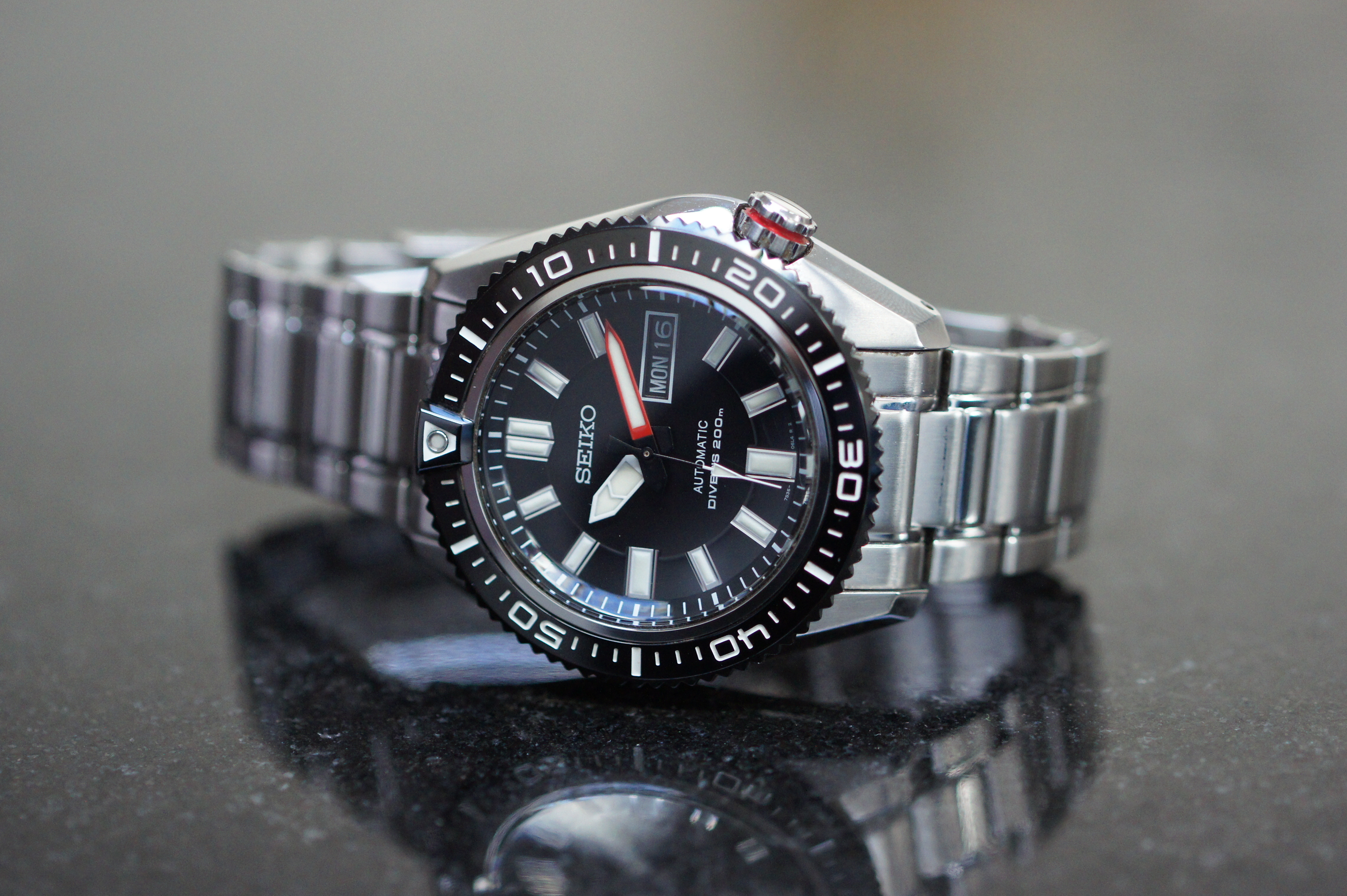

Mooie foto’s, maar wat ik persoonlijk niet mooi vind is dat zoals bij jou 2e foto kan zien dat je kaal bent (wat je overigens prima staat, dat ter zijde) maar die rot reflectie. Die probeer ik zelf altijd te vermijden!
hahahaha gelukkig zie je niet dat ik gewoon op de plee zit
BTW ik rommel ook maar wat he, aldoende leert men

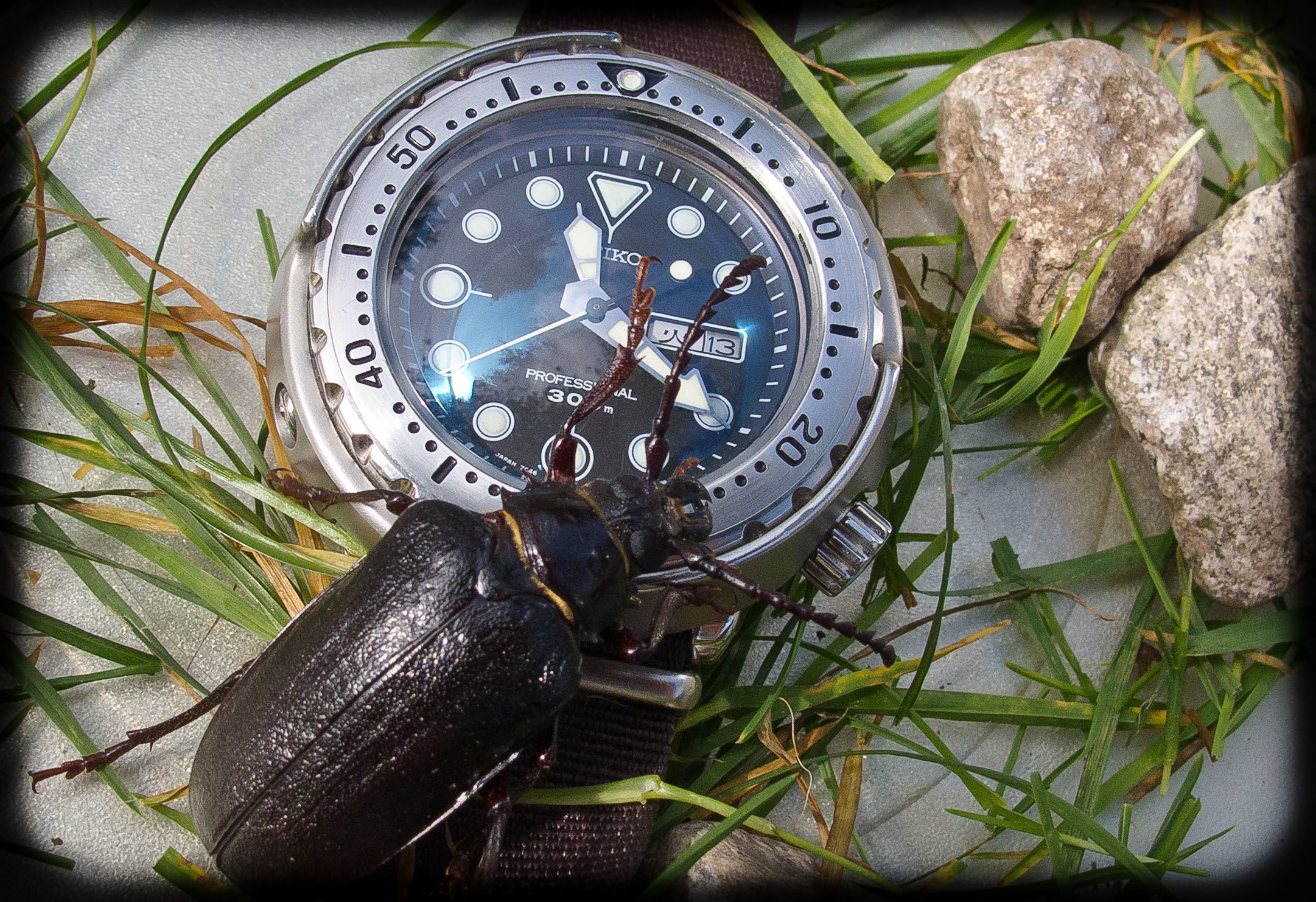

Paar fotos van mij
Beautiful!

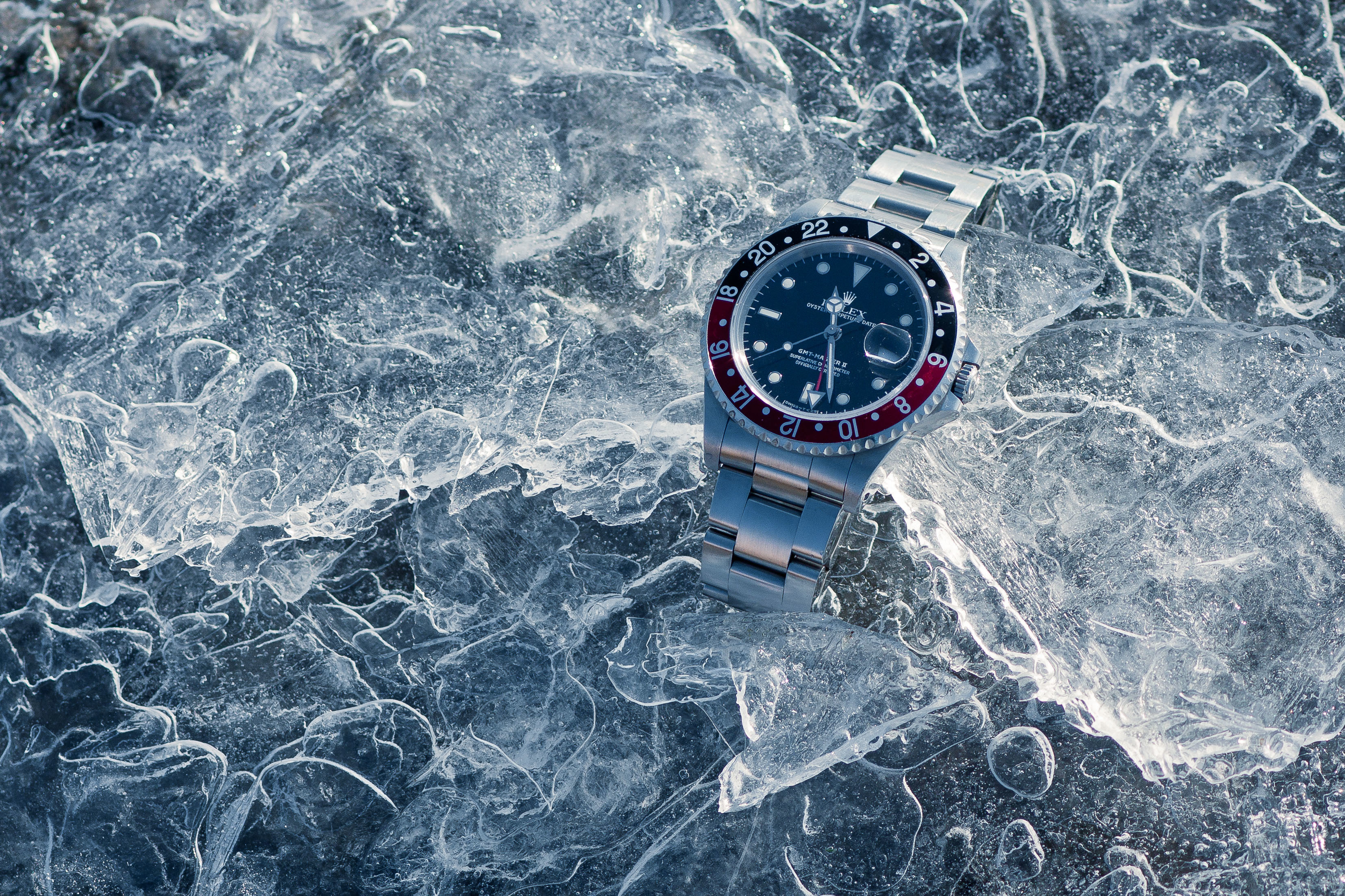

LightRoom is geen Photoshop omdat LR geen uitgebreide beeldmanipulatie heeft. Als ik ga fotograferen dan zet ik meestal mijn fototentje op. Ik gebruik bijna altijd daglicht en tegenwoordig heb ik opvouwbare reflectieschermen om eventueel iets bij te lichten. Verder heb ik diverse attributen die ik kan gebruiken bij de foto’s. Ik merk dat ik er steeds meer werk van ga maken. Afgelopen winter heb ik een opstelling gemaakt waarbij ik ijsblokjes heb gebruikt, en ik heb buiten in ijs gefotografeerd.

Master at work
Schitterend! Had eigenlijk stiekem gehoopt een een mooie foto van de Pepsi GMT Master. Wil je, als je zin en tijd hebt, er daar nog een van plaatsen?

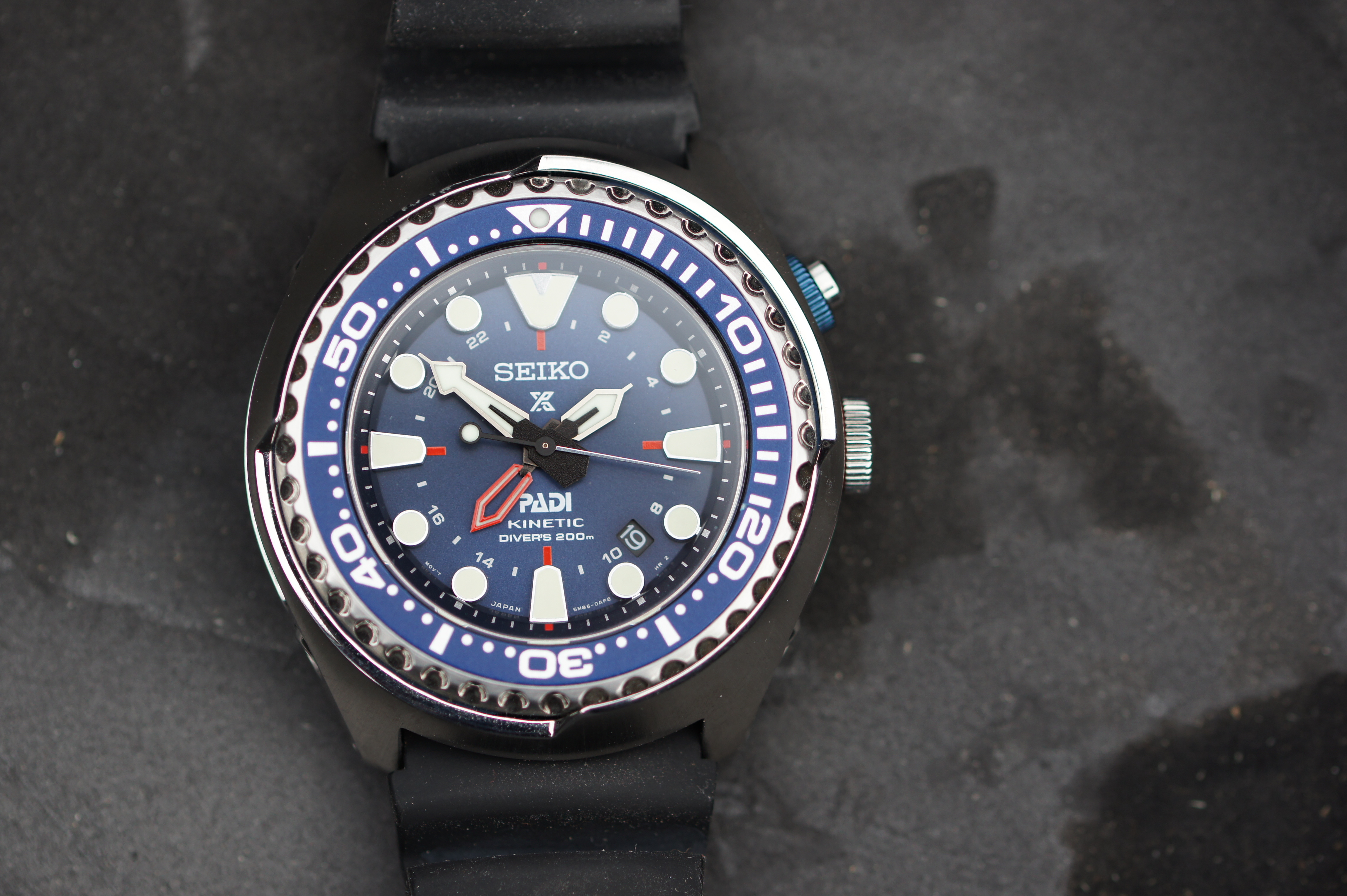

De meesten hier zullen mijn plaatjes wel kennen en, al zeg ik het zelf
die zijn niet onaardig.
