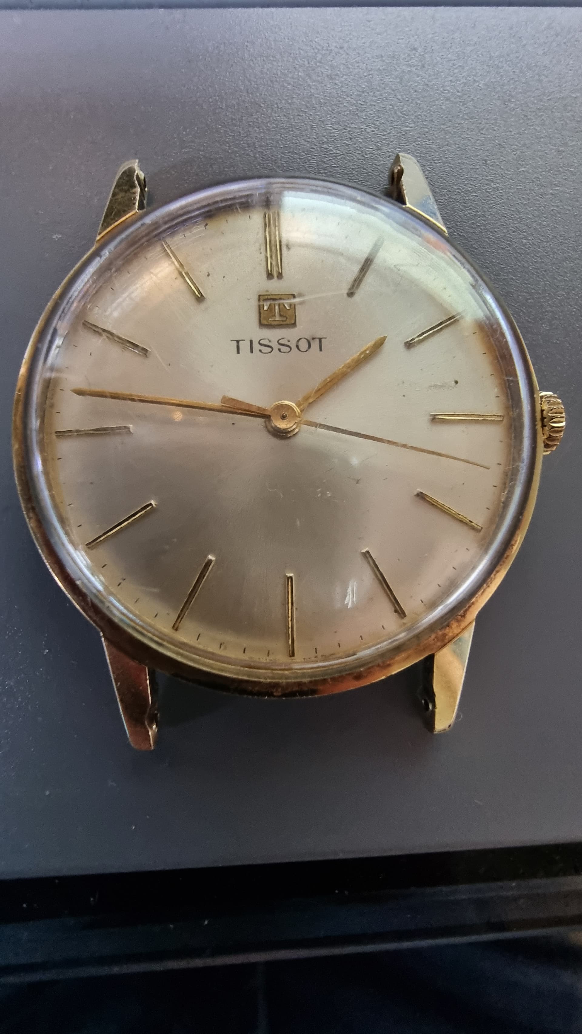

Tissot uit 1966? Type?
Beste horlogekenners,
Ik lees hier inmiddels al een aantal jaren mee, eerst zonder account, inmiddels ook al weer een tijdje met. Heb echter nog geen voorstel of ander topic geopend.
Daar moet maar eens verandering in komen.
Ik zal de introductie over mezelf en mijn inmiddels leuke horloge verzameling bewaren voor het voorstel topic, echter dit horloge heb ik via een vriend in handen gekregen maar kan er vrijwel geen informatie over vinden.

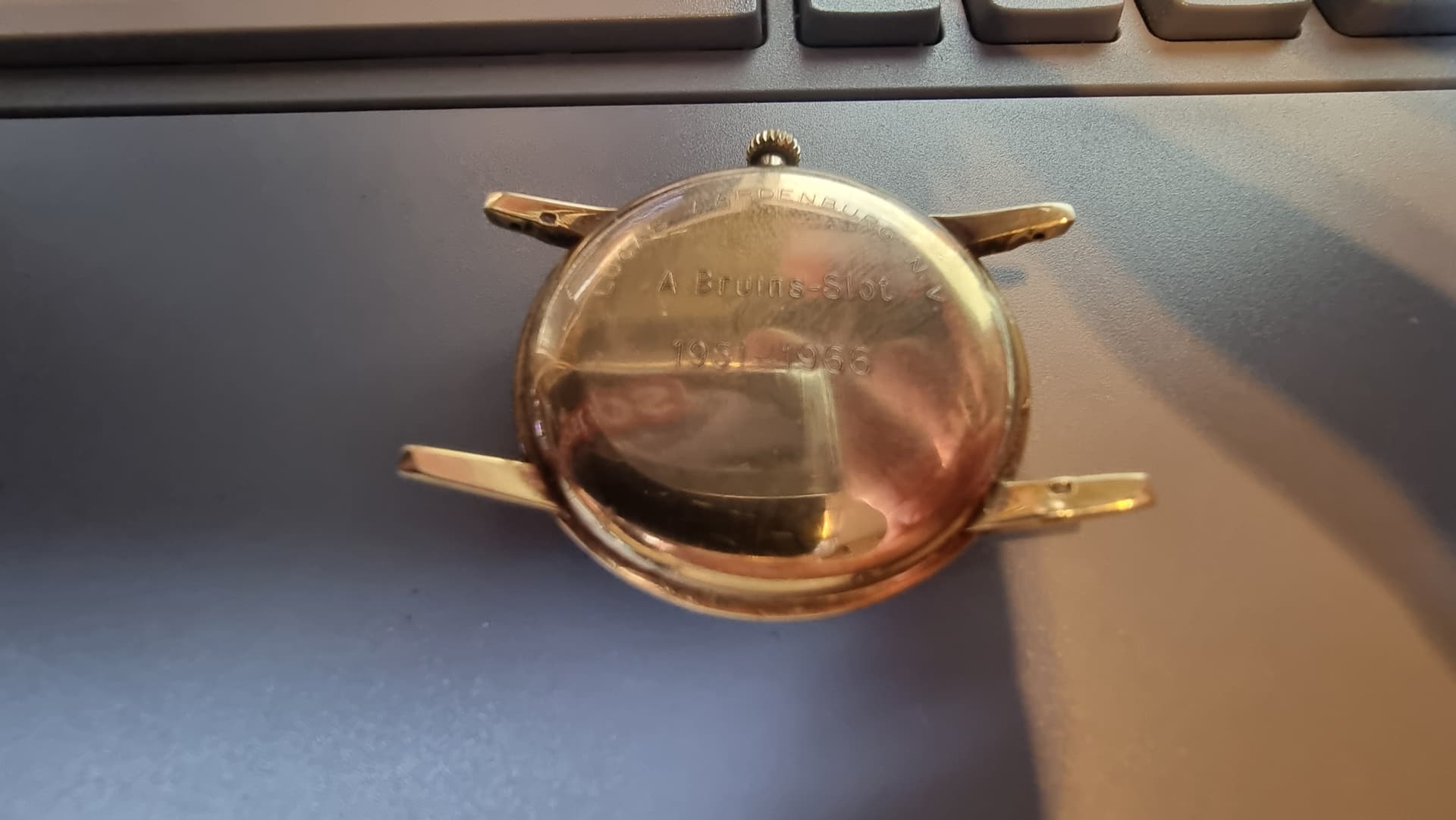

Het betreft een Tissot, uit naar ik denk 1966. Dit horloge is uitgereikt ter ere van een 15 jarig werkjubilium in, inderdaad 1966.
Heb al uitgebreid gezocht op het WWW en ook op dit horlogeforum, Kon welgeteld 1 topic vinden met naar het lijkt hetzelfde horloge maar deze is gesloten zonder dat er feedback op gekomen is.

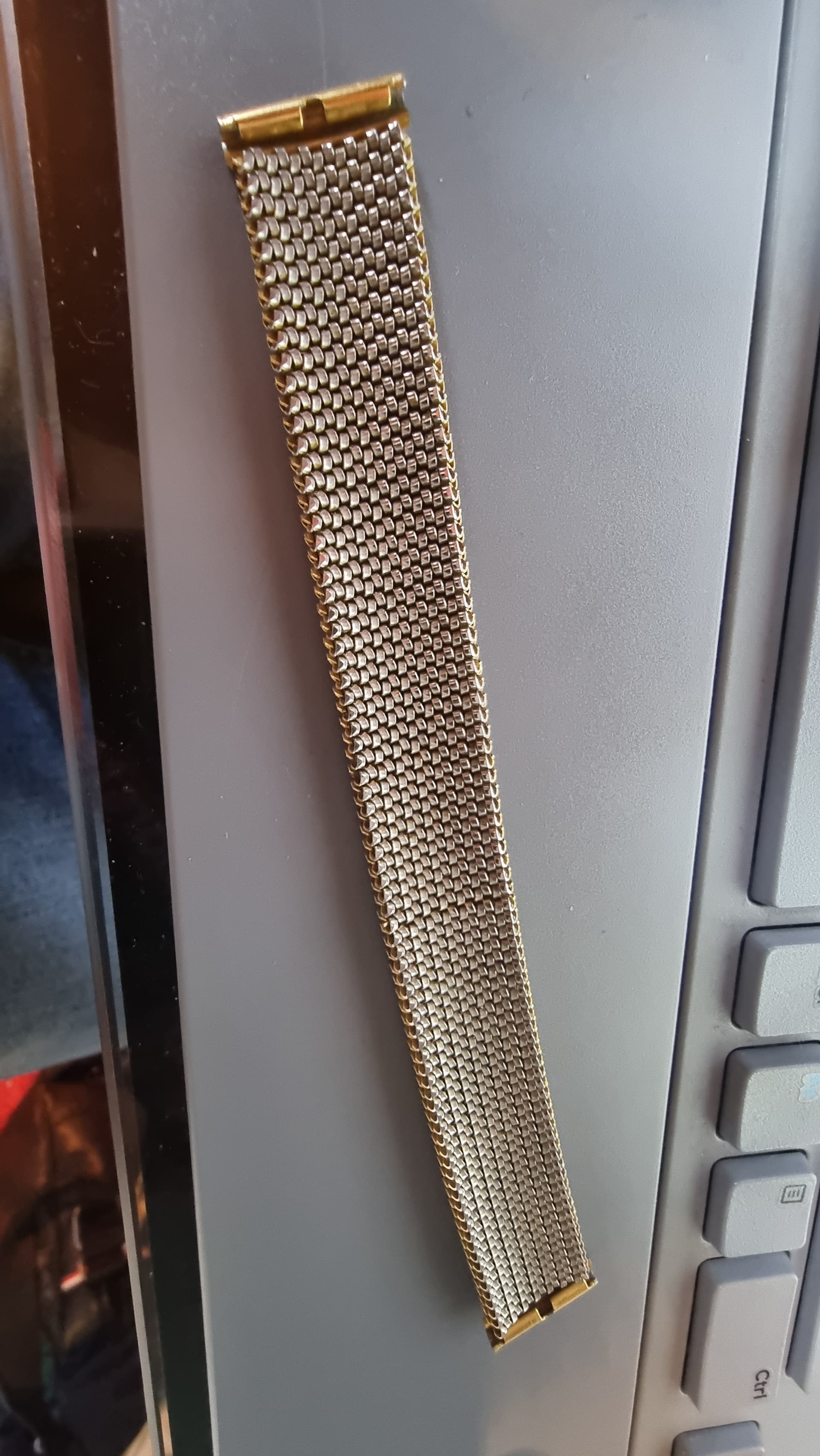

Dit horloge kwam op een vrij lelijk en vies fixoflex bandje die inmiddels in de container is beland.
Kunnen jullie mij hier meer over vertellen?
Ik denk zelf (vrijwel zeker) dat het een verguld horloge betreft.
Type?
Jaartal 1966?
Is het een service beurt waard?
Heb helaas niet de middelen om hem open te maken dus een foto van het uurwerk zit er niet in.
Graag jullie kennis/advies.
Alvast bedankt!

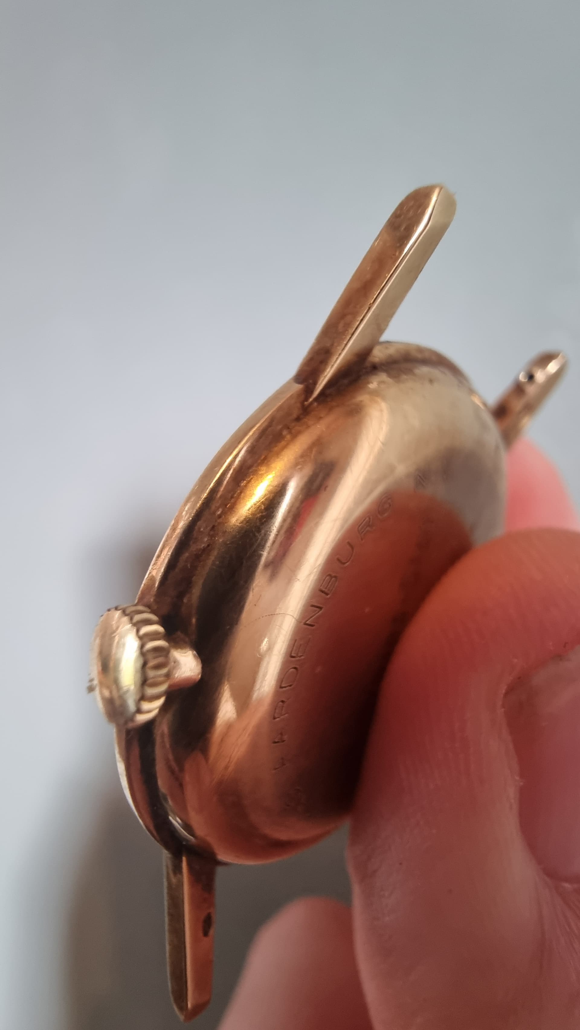

Dit is -lijkt me- een volgouden en niet verguld horloge. Volgens mij staat er een goudstempel in de kastpoot en met graveren zou je zo door de goudlaag heen graveren dus dat zie je eigenlijk niet.
Is t de moeite… ligt aan de emoties. De plaat is wel vertieft volgens mij. Als de plaat netjes is, dan is het horloge wel service en wat poetswerk waard.
Er zijn een soort van gouden fixoflex…hoop niet dat je die hebt weggemieterd
Hopen dat die niet ook vol goud was

Als die plaat netjes is niet. Tissot krijg je nog wel een premium voor. Als sloopgoud verkoopt wel makkelijker.
Die fixoflex heeft wel de hele bandaanzet weggeslagen.

Plaat is overigens zonder flaws, krijg het niet goed op de foto met de middelen die ik hier heb maar ziet er echt goed uit.
Alleen het glaasje is wat gekrast.
Dat bandje had ik nog in de rommelbak liggen maar dat is echt geen goud ben ik bang🤣
Zie foto’s:
Dat krijg je netjes met polywatch en opschuren. Daar zijn op youtube talloze filmpjes van.
Nee idd. Ik heb ze wel van goud gezien.
Deze gaat echt wel opknappen van een service/schoonmaakbeurt met nieuw glaasje en een mooie (bruine bv) leren band. Heb je echt iets moois voor op zondagen of bijzondere gelegenheden!

Probleem is dat deze geen achterdeksel heeft volgens mij. Uurwerk moet er lijkt er via de voorkant uit en daar heb ik geen gereedschap voor.
Kast ziet er erg solide uit zonder inkeping oid.
(geprobeerd het op de foto te krijgen)
Dat kan, dan is het een monobloc kast. Nummer staat dan nog steeds achterin aan de binnenkant, maar daar kun je inderdaad alleen komen door eerst via de voorkant het uurwerk eruit te halen.
