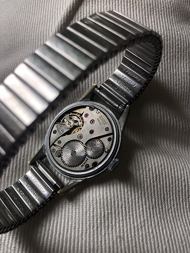

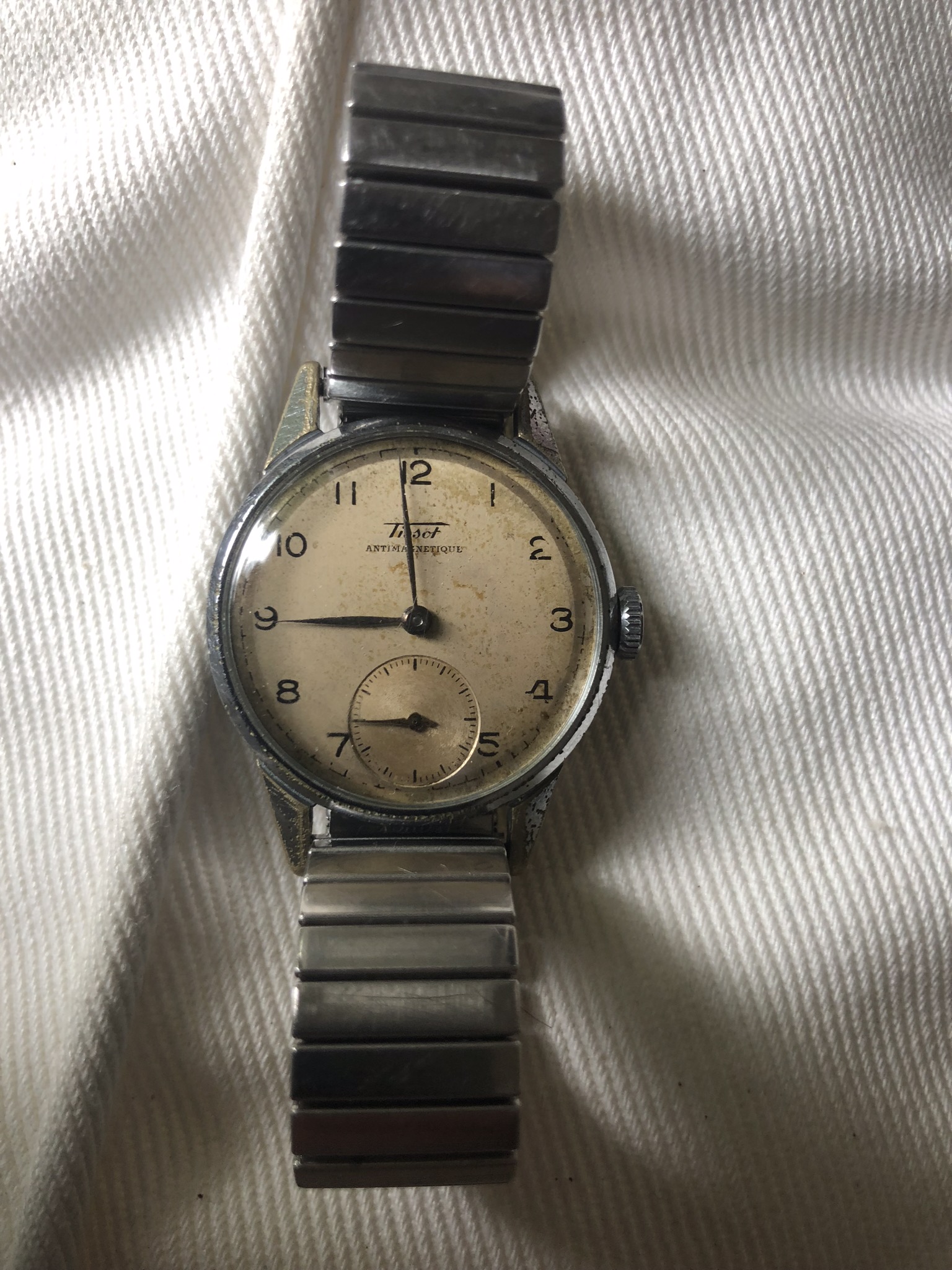

Goedemorgen, bijgaand Tissot horloge is een erfstuk van mijn overleden waarde en heeft emotionele waarde. De achterdeksel mist helaas en die probeer ik nu te vinden. Kan iemand mij helpen wat voor horloge dit is en hoe/waar ik die deksel kan vinden ?

Een los deksel zul je niet zo snel vinden , maar mogelijk kun je een compleet horloge vinden met een identieke kast.
Mag ik je adviseren contact op te nemen met Arie Kabaalstra. Hij kan vermoedelijk een bodempje op maat maken.
Een nieuwe kastbodem vinden voor zo n oude Tissot zal heel lastig zijn.Ik adviseer tevens een beurtje voor de Tissot. Ik zie oxidatie op de tandwielen en het horloge staat extreem ver op “Avance” (sneller). De olie zal ook wel droog zijn en de veer is vermoedelijk ook wel aan zijn einde.
Dit is een Tissot Antimagnetique, en die zijn in ontzettend veel afmetingen gemaakt. Soms worden er op ebay wel dergelijke deksels aangeboden, maar je moet het wel net treffen dat het de juiste maat is. Wat is de exacte diameter van het horloge?
Het serienummer op het uurwerk dateert het horloge overigens op ongeveer 1939.

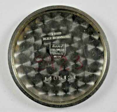

Hier heb je bijvoorbeeld zo’n deksel, maar de maat komt nogal nauw:

Heb alleen een ouderwetse geodriehoek … volgens mij 29 mm.

Ai, dat is niet nauwkeurig genoeg om op basis daarvan een deksel te gaan zoeken, dat moet echt op de 1/10e mm nauwkeurig

Met een stukje RVS, of een stukje titanium is daar wel een deksel voor te maken…
Leuk horloge met historie, zou ik zeker laten herstellen.
