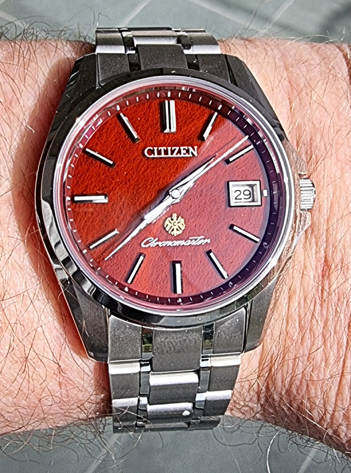

Mijn Citizen heeft een coating over het titaan en is volgens mij grade 5, dat houdt zich prima al jaren.

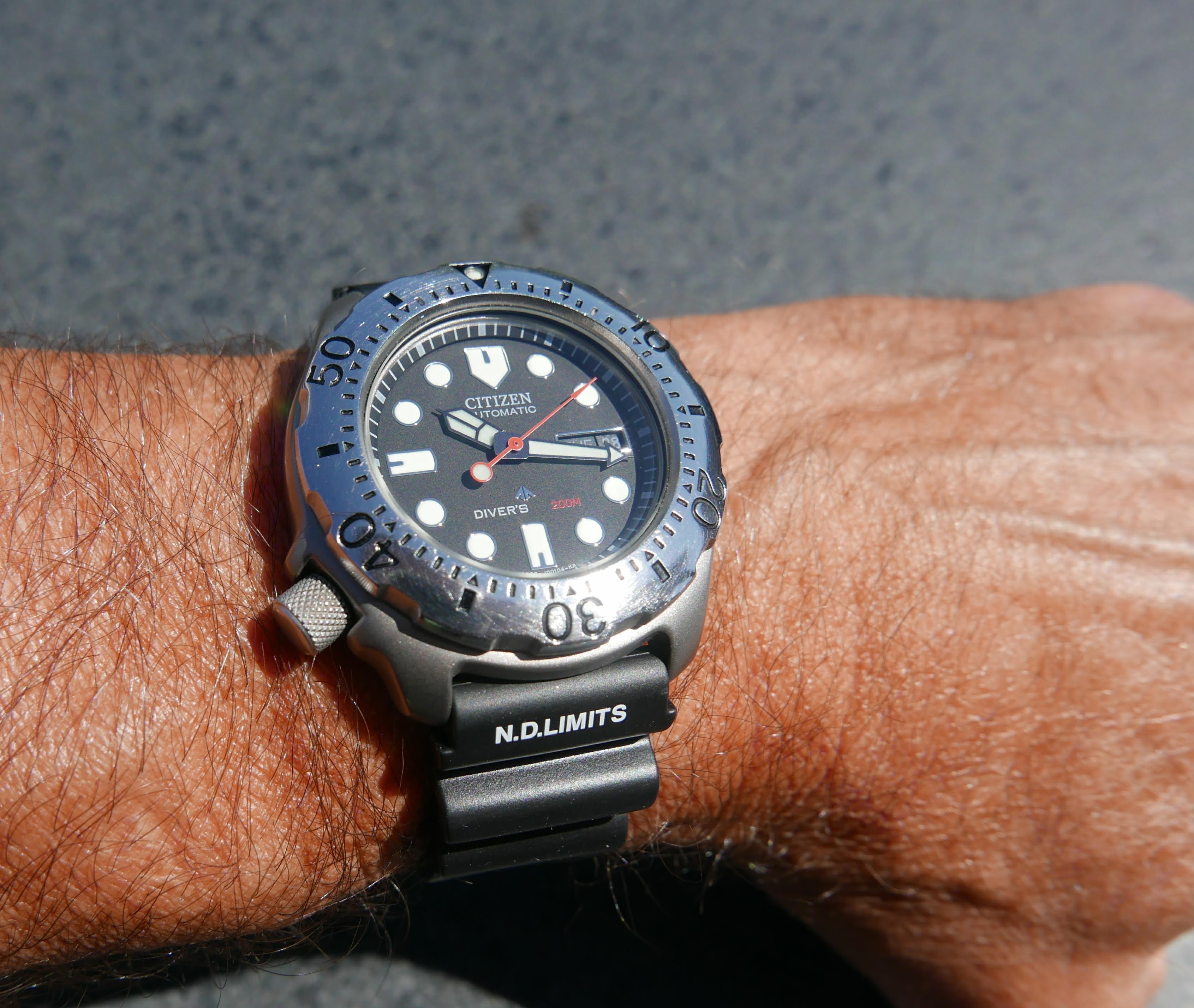

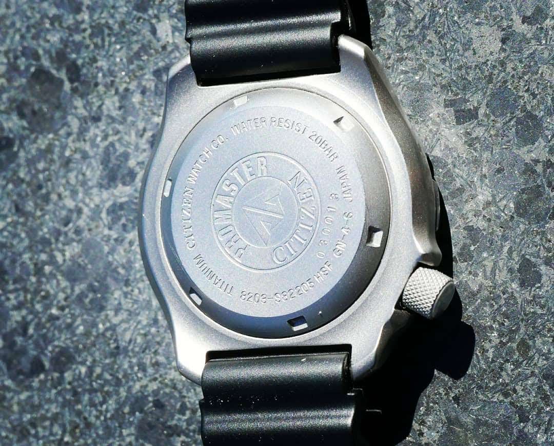

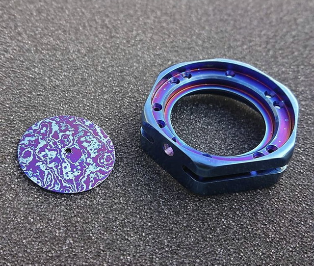

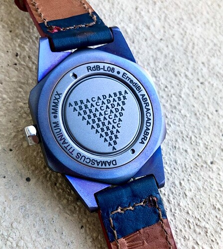

Die heeft dus dat kastje gemaakt.
Speciaal van dit type titanium.
Zeer slijtvast.

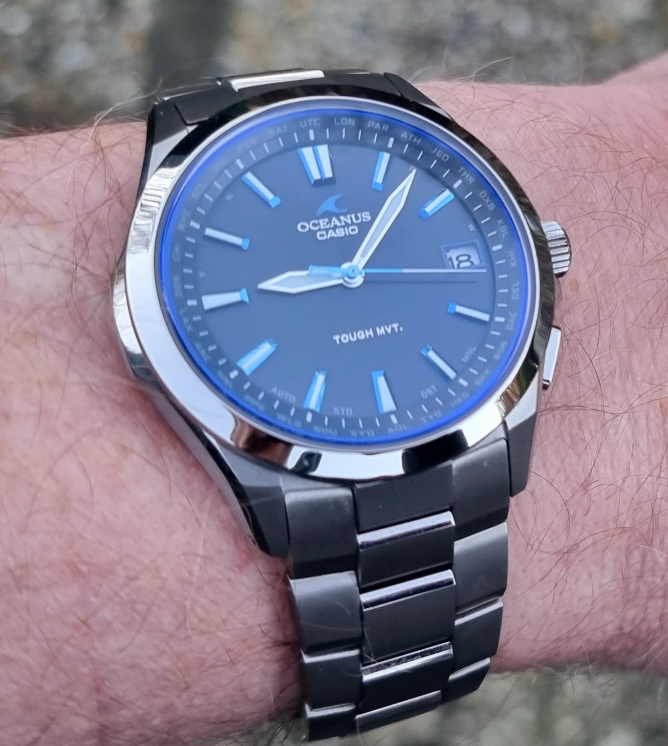

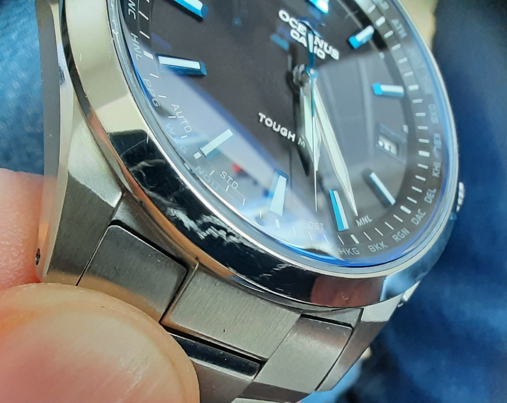

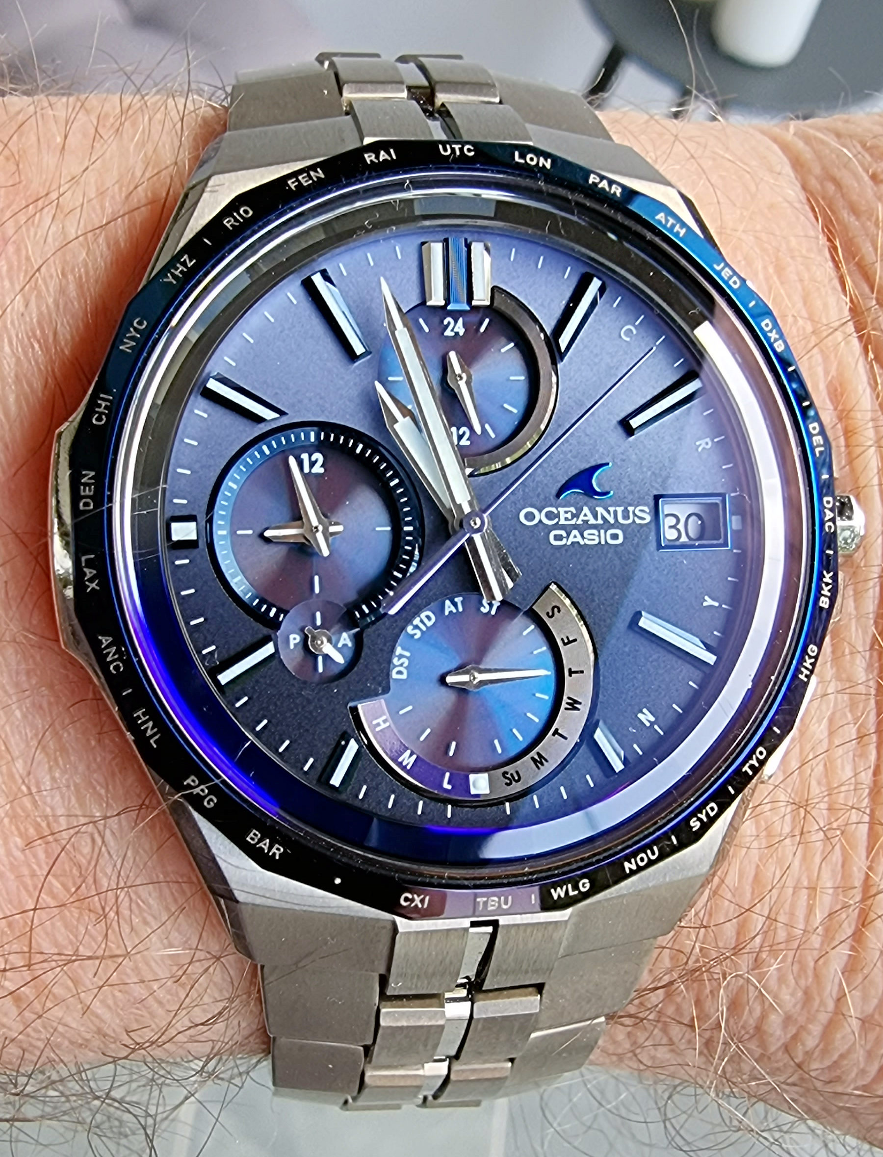

Casio doet het ook goed wat coating betreft. Op mijn Oceanus horloges is nog geen krasje te vinden (jouw vraag heeft ervoor gezorgd dat ik onmiddellijk met een loep in de kist ben gaan kijken :slight_smile: )…

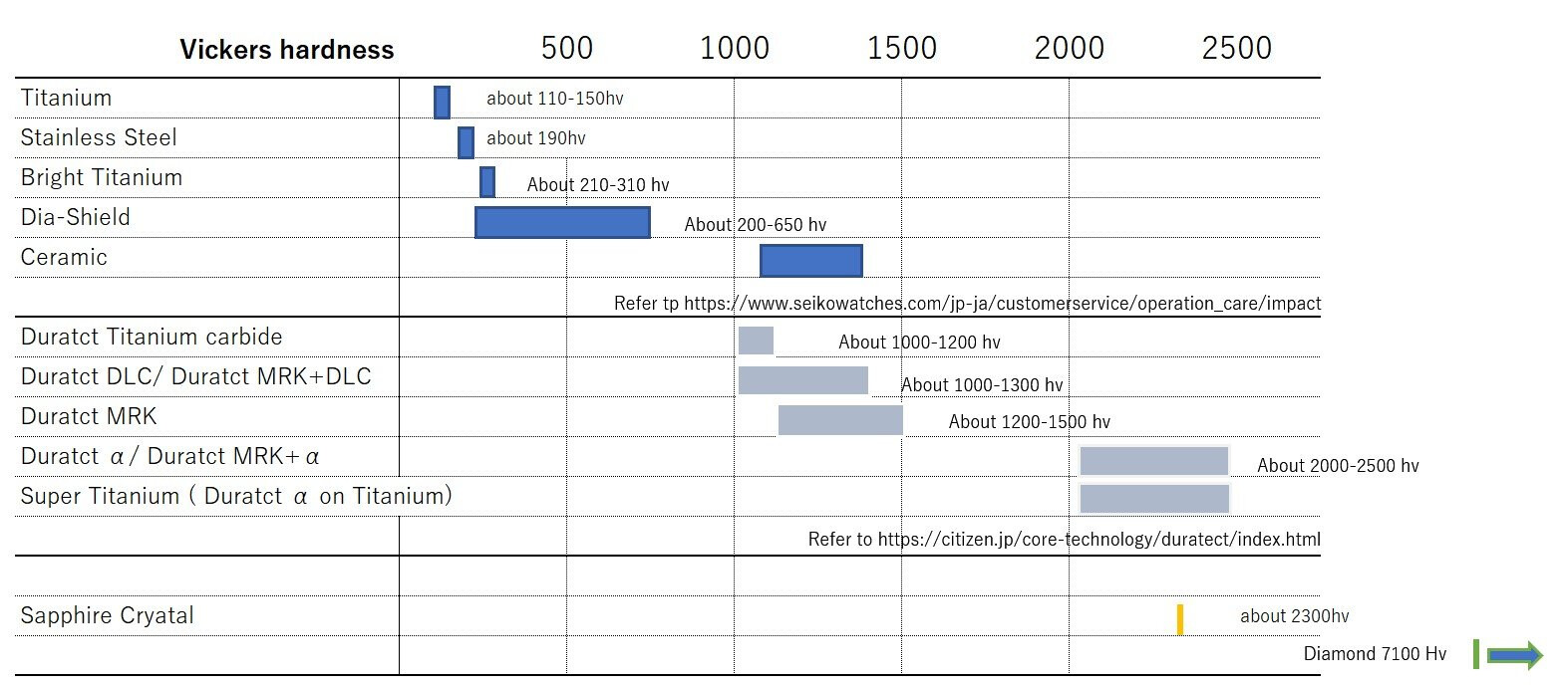

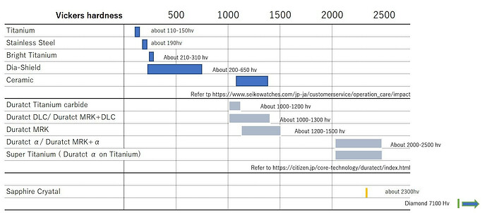

Hier nog wat meer info:
They are lined up in order of toughness according to Hv (Vickers Hardness) ranking system.
They get tougher the further you go to the right.
  • “DiaShield” is about 2-3 times harder than Stainless Steel.
  • “Duratect/DLC” is about 5-7 times harder.
  • “Duratect α” is about 10 times harder. It is the same as Sapphire crystal. It is used in models such as the AT9050-58A “Citizen Exceed”.
There is this much of a difference between Seiko and Citizen. SEIKO may currently be developing new technology.)
The DLC(Diamond-like Carbon) doesn’t mean that it is just as hard as a diamond but that it has a structure similar to a diamond.

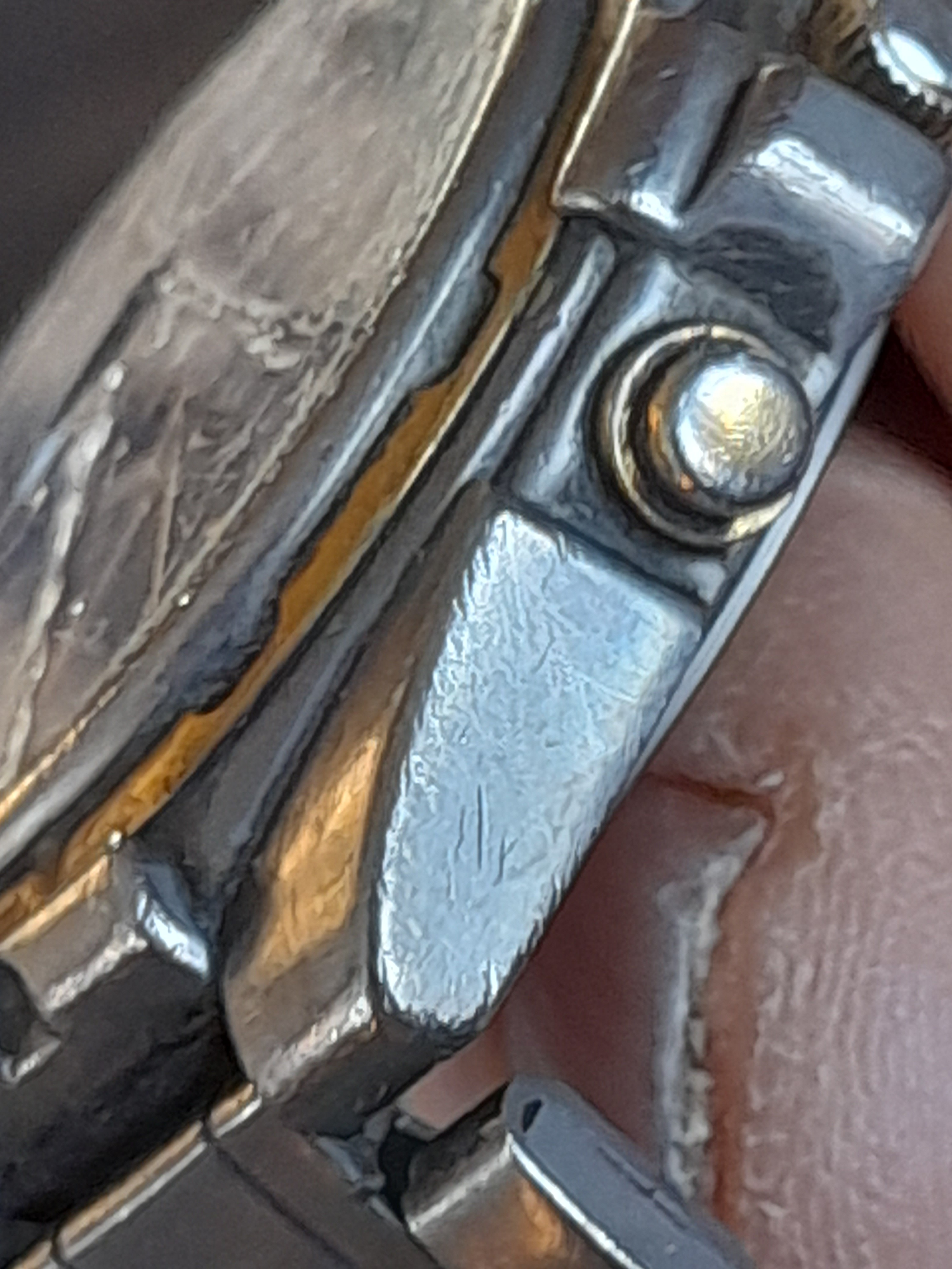

Die heeft een zwaar leven gehad.
Zeer onlangs overleden.

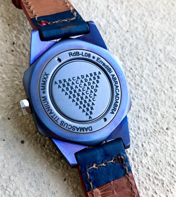

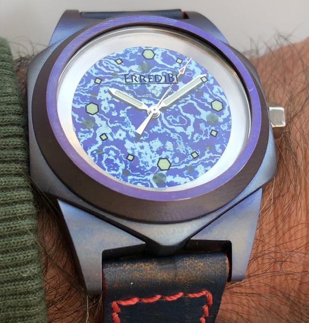

Tool, tool!!!
M’n ErrediBi, ik ben er zuinig op!
Wat een mooi horloge. Van hun website word ik niet veel wijzer.

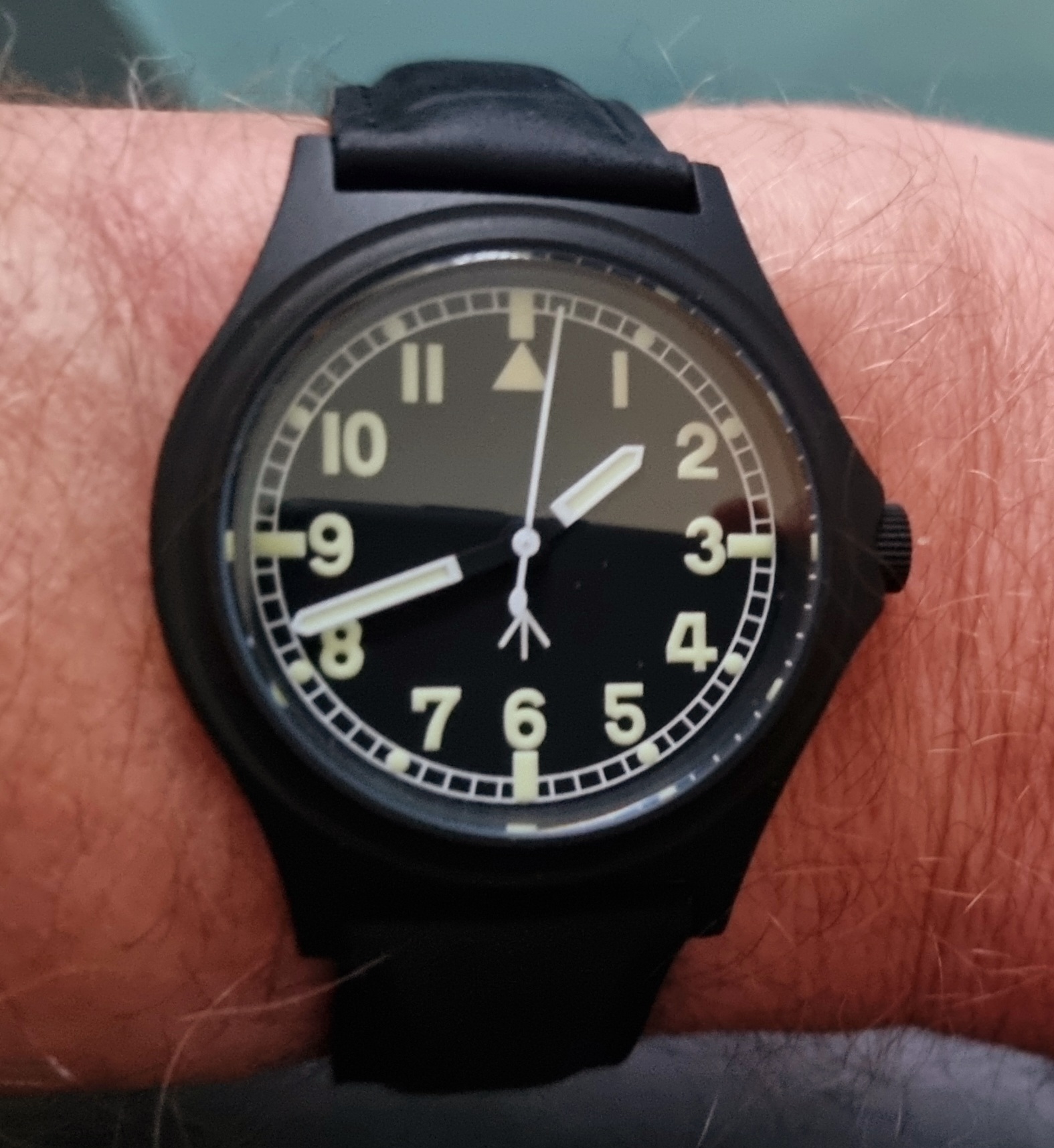

Heb alleen maar titanium horloges.
Vind ze super dragen en hou van de wat meer matte look.

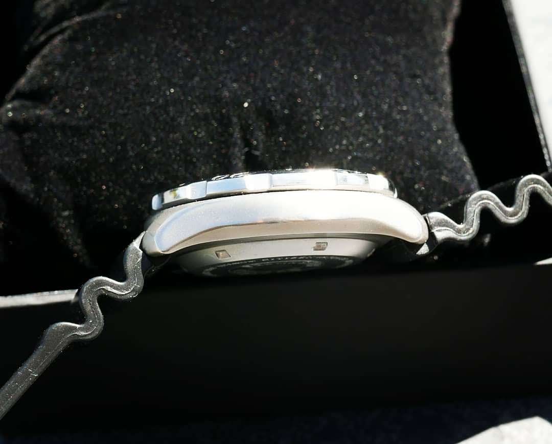

En dat over krassen, dat titanium er gevoeliger voor is absolute onzin. Staal krast veel meer, elk krasje zie je. Heb is een stalen IWC Ingy gehad, was één en al kras. Vind het juist andersom, beter tegen krassen bestendig.
Fotootje dan maar.
