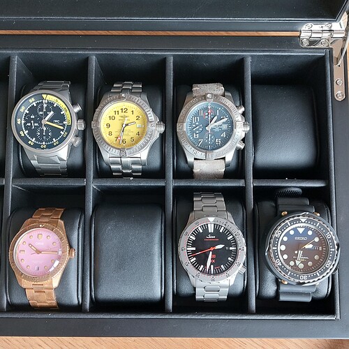

Heb alleen maar titanium horloges.
Vind ze super dragen en hou van de wat meer matte look.
En dat over krassen, dat titanium er gevoeliger voor is absolute onzin. Staal krast veel meer, elk krasje zie je. Heb is een stalen IWC Ingy gehad, was één en al kras. Vind het juist andersom, beter tegen krassen bestendig.
Fotootje dan maar.
IWC en Omega hebben hard titanium, krast bijna niet. Breitling, Citizen en Seiko krast makkelijker, maar is te doen.
