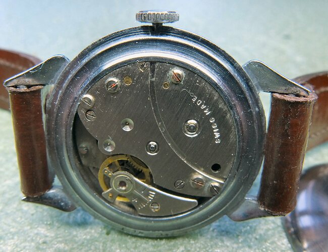

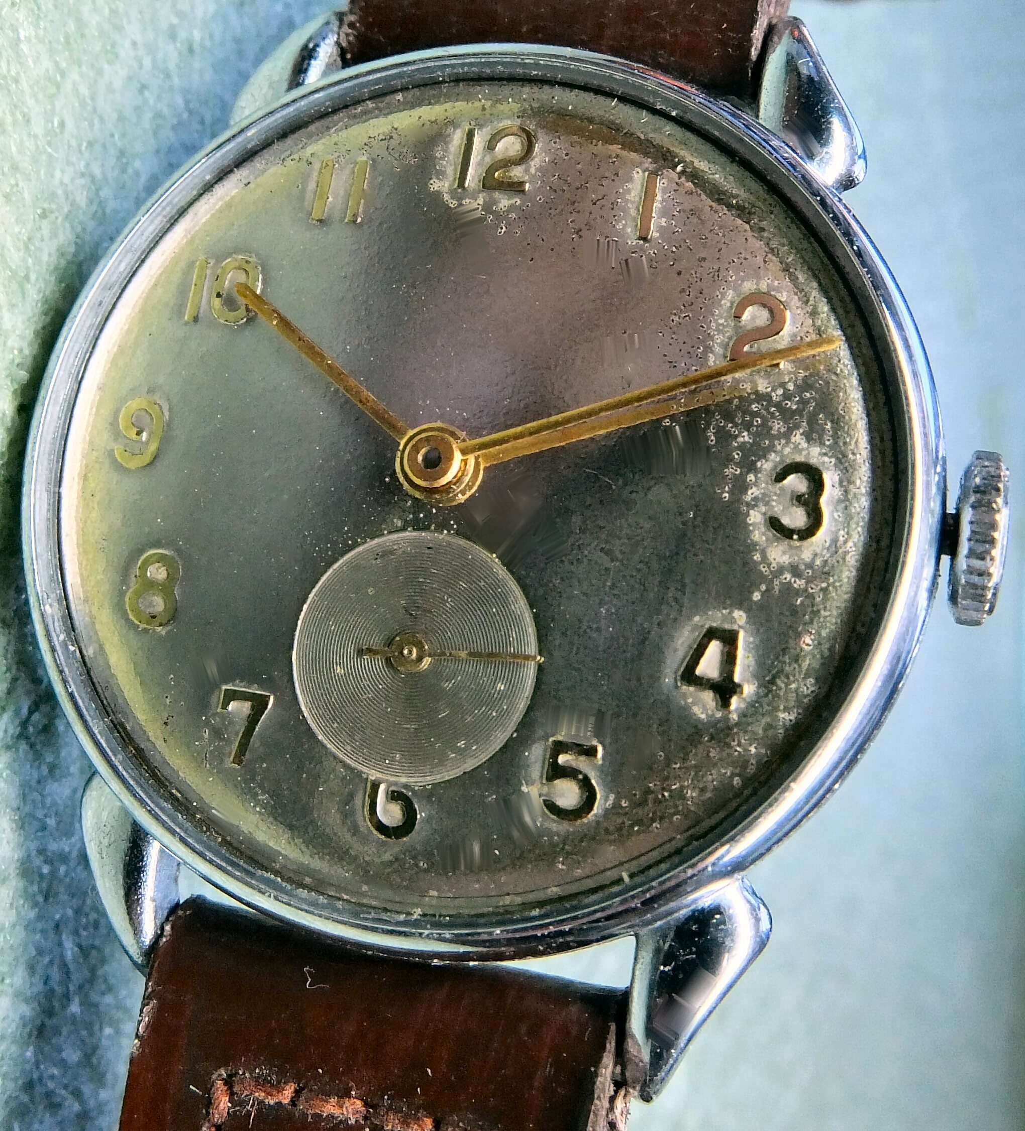

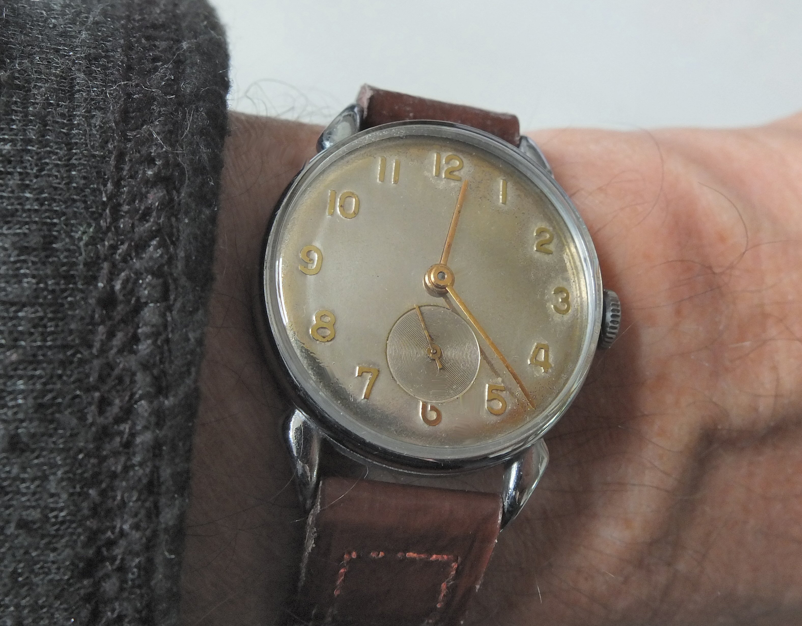

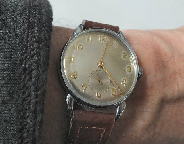

Al jaren heb ik in mijn verzameling een oud, merkloos horloge. Misschien heeft het ooit een merk op de zilveren wijzerplaat gehad, misschien is het er ooit door iemand afgepoetst, maar het kan ook altijd zo merkloos geweest zijn. Ik heb het altijd aangehouden omdat ik het, ook door het leuke kastje met de fancy βkattenorenβ lugs en het bijzondere uurwerkje nog steeds een mooi en interessant horloge vind.
Het uurwerk is een oude A. Schild AS960 van rond 1930. Bijzonder hieraan is dat het een cylindergang uurwerk is. In die tijd werden die, zeker voor polshorloges, al niet of nauwelijks meer gemaakt, vanwege de kwetsbaarheid van de cylindergang en de hogere betrouwbaarheid van de inmiddels al lang bekende ankergang uurwerken.
Probleem: het het horloge liep slecht. Soms een poosje, dan weer helemaal niet.
De goede Toke durfde het wel aan om het oude uurwerkje een goede servicebeurt te geven. Hij is er flink lang mee bezig geweest omdat na de aanvankelijke beurt alles wel in orde leek, maar het horloge toch steeds weer bleef stilstaan. Aan de pols liep het, als het op tafel lag, hield ie er mee op. Uiteindelijk was de conclusie dat er toch een nieuwe balansveer in moest. Waar haal je dat vandaan voor zoβn oud werkje? Toke wist het wel: uit de USA. Eerst stuurden ze nog de verkeerde veer op, daarna kwam dan de goede en na montage daarvan: Hoera, het horloge liep weer stabiel en op tijd.
Ik ben erg gelukkig met het redden van dit horloge. Ook al was het ooit een vondst op een internetveiling (geloof ik) , ik ben er in de loop der jaren toch aan gehecht geraakt en wil het dan ook af en toe eens kunnen dragen.
Dank zij het enorme geduld, doorzettingvemogen en vakmanschap van Toke om het ding weer in orde te krijgen heb ik nu weer een mooi, bijna antiek en zeker qua uurwerk best bijzonder horloge in mijn collectie. Mind you: een balansveer vervangen, zeker bij zoβn oud uurwerk is geen sinecure.
Toke, zeer bedankt en graag tot een volgend )probleem) geval, Zoiets leg ik graag in je handen.
Aanbevolen!

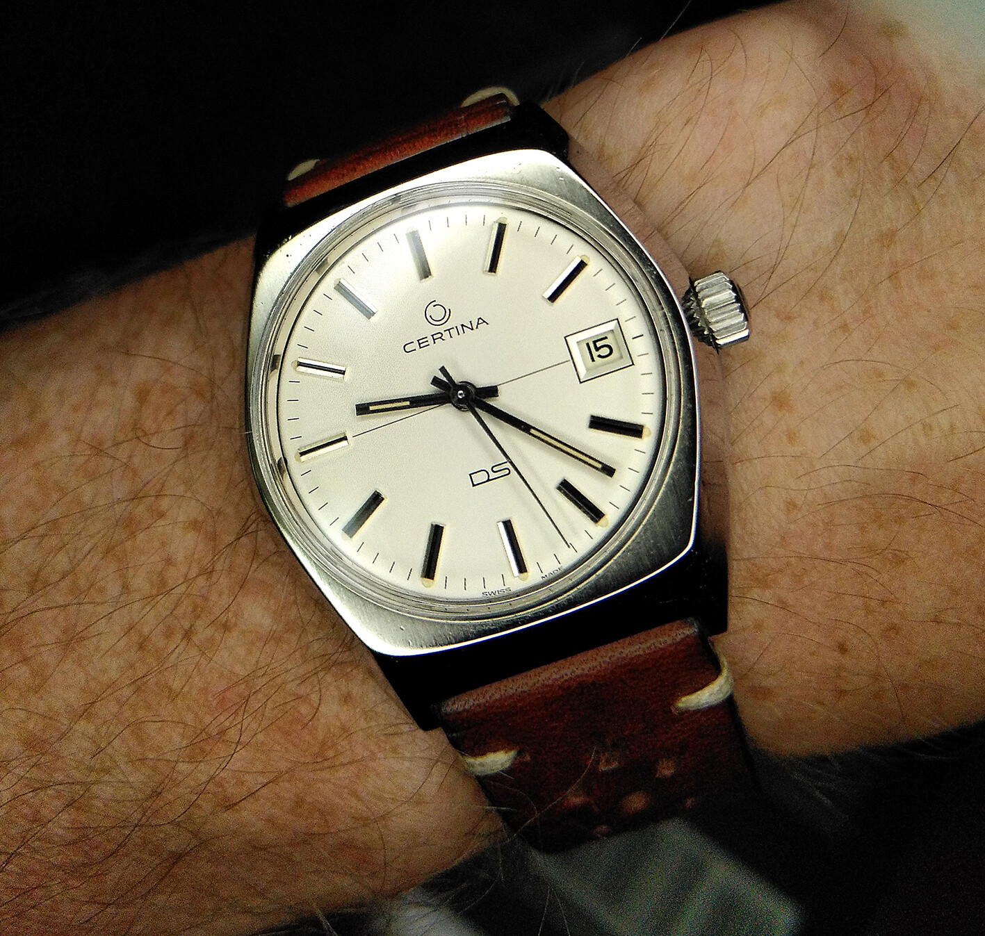

Net een stukje geschreven over mijn kringloop vondst en de weg naar hoe het mijn dailybeater is geworden. Certina only (hier te lezen).
