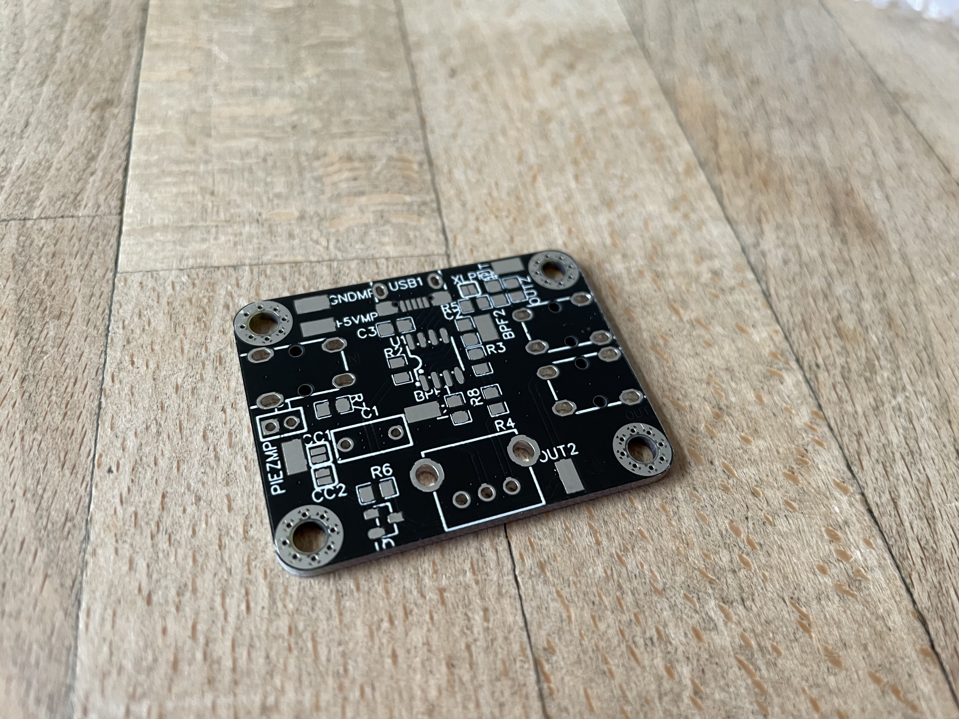

Binnen! Hopelijk heb ik deze of volgende week tijd om hem te assembleren en te testen😋
Vandaag na het werk de pcb geassembleert en getest. Helaas een quartz horloge bij en daar had ik geen goede resultaten mee. Om het te verbeteren moet mijn piezo(microfoon) beter bevestigen en nog een stuk meer tests doen.

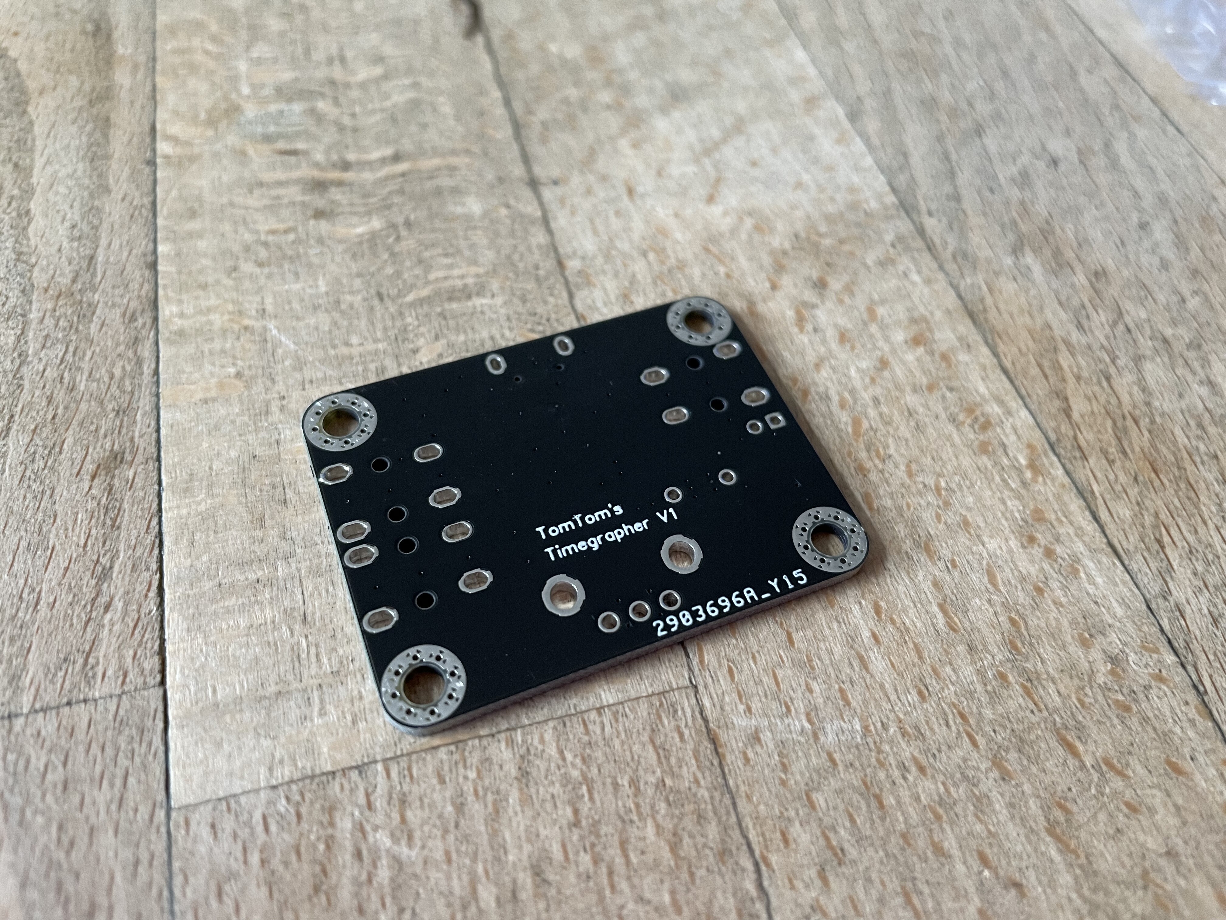

fout gevonden in de PCB. nieuwe onderweg…

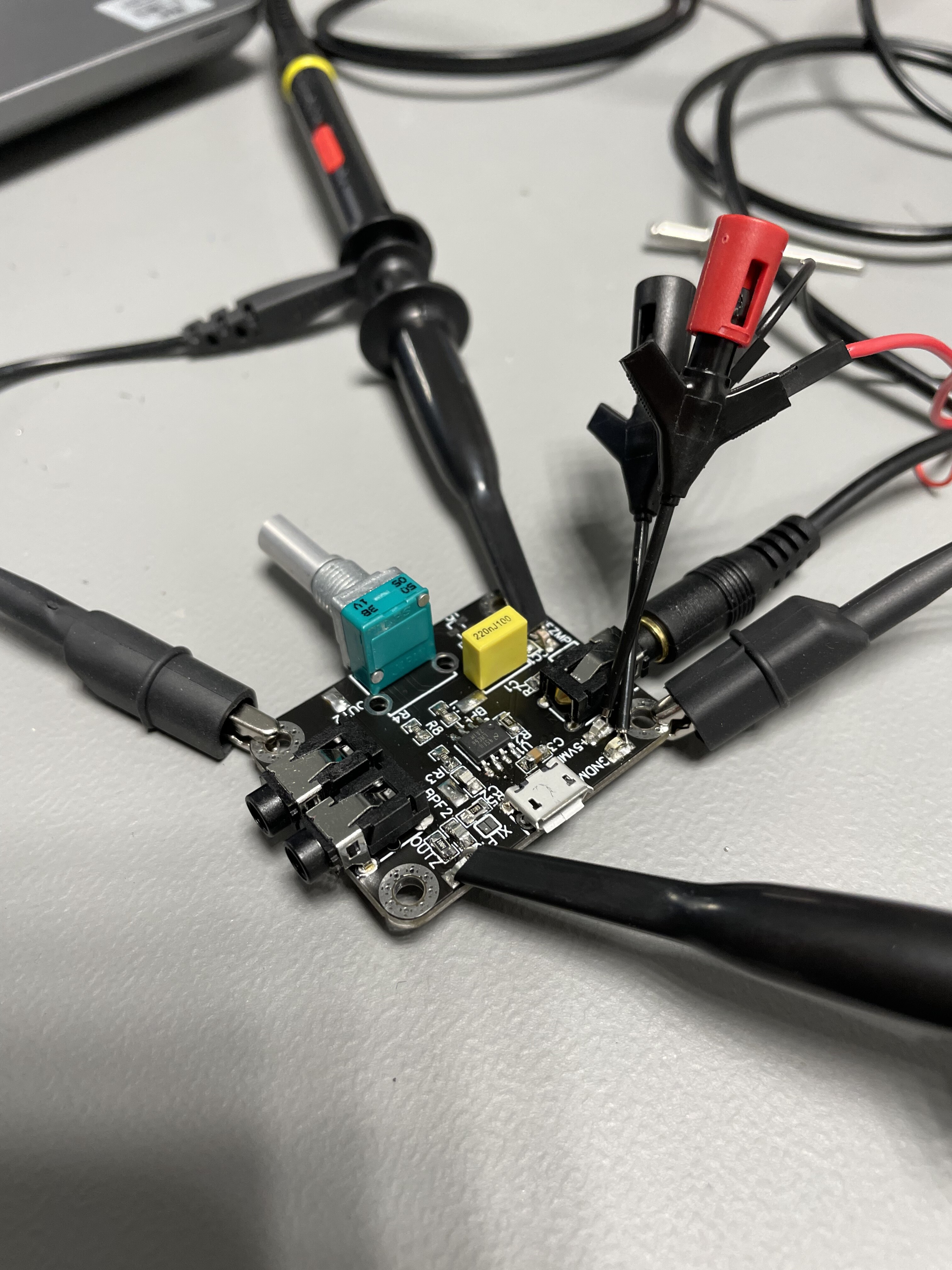

trial and error…
Klein sprankeltje geluk. Hier zie je een scope beeld van een 6Hz (6beats per seconde) uurwerk. Mijn diy solution meet 3Hz. Exact de helft dus. Ik zie mini pulsjes op mijn scope beeld op 6Hz.
Mijn verwachting is dat mijn filter te agressief is en ik nog meer versterking nodig heb.
