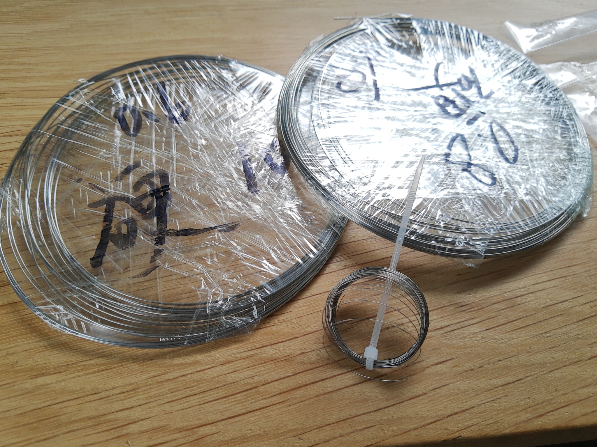

heb 0.2 besteld voor de Seatime en ineens ook 0.6 en 0.8 om eventueel die veren voor in een duikbezel te kunnen maken

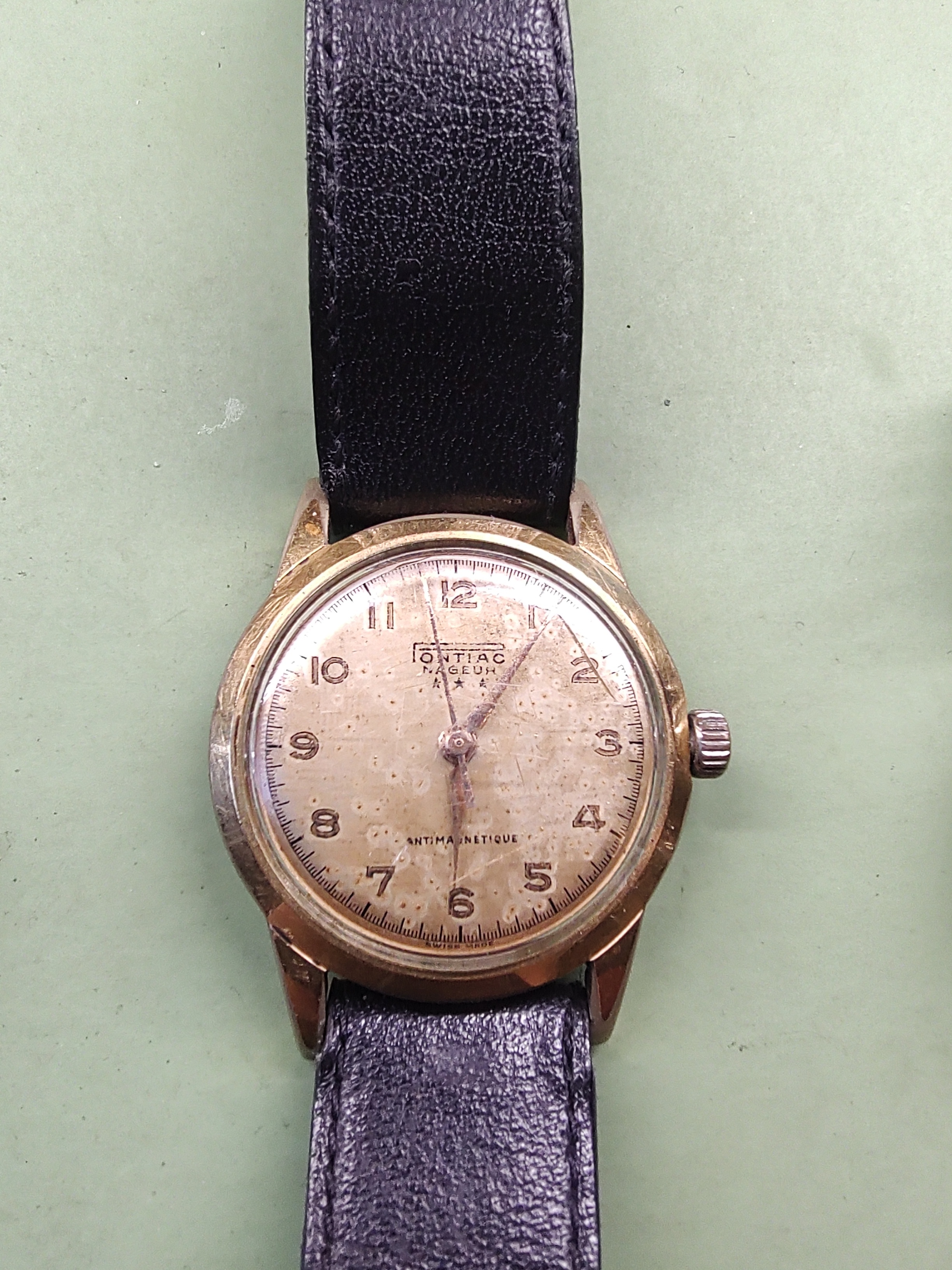

De wijzerplaat is echt wel opgeknapt! Wat een verschil!

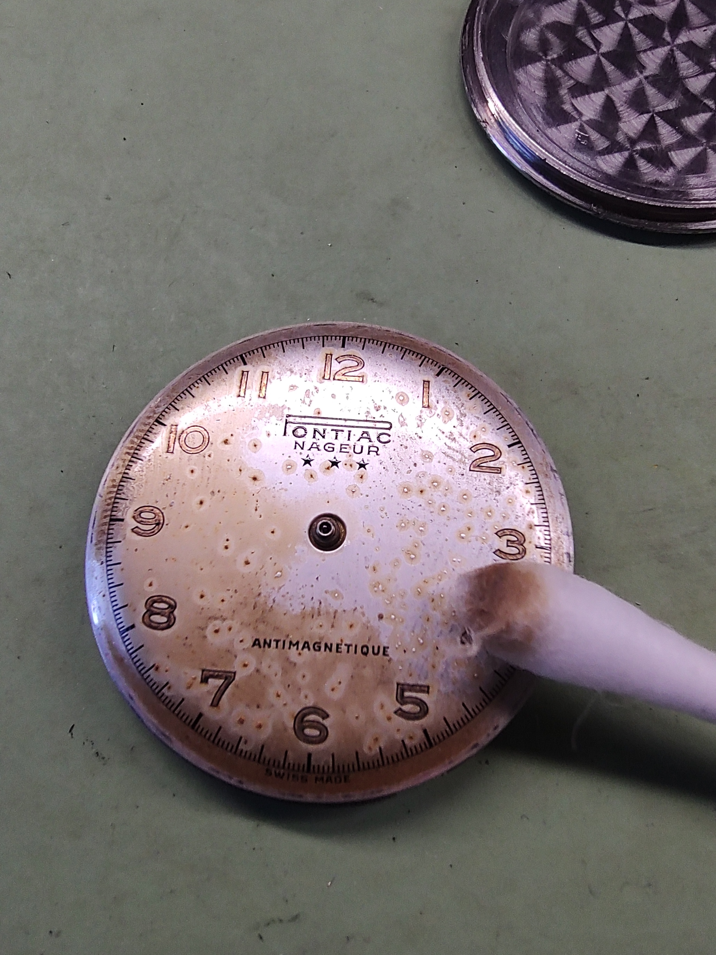

Helaas loopt het binnenwerk (Eta1080) niet naar mijn zin, ondanks de service beurt. Misschien even laten ‘inlopen’…
Gaaf! Wat heb je gebruikt?
Eerst alleen de vloeistof uit de ultrasoon.
Maar toen ik merkte dat het wel eraf ging en niet de letters aantastte durfde ik grover te werk te gaan:. Ammoniak 🫣!!!
Heb je het nog nagespoeld met water en nog iets van blanke lak ter bescherming aangebracht?
Wel nagespoeld natuurlijk en niet mee gewacht…
Maar geen blanke lak gedaan…

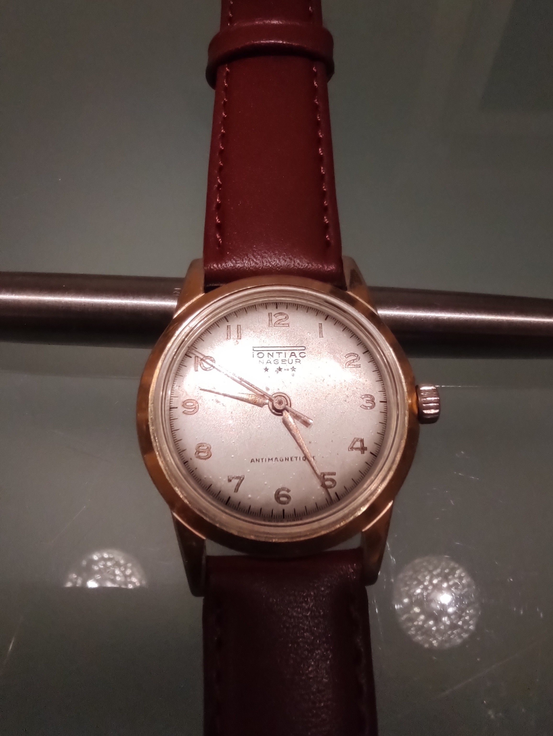

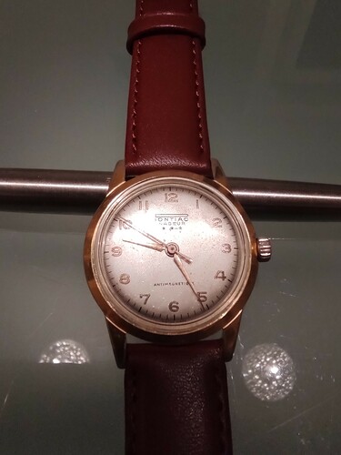

Ha leuk ! Het lijkt de mijne wel! Ik ga meteen kijken op Pontiac only…
Mooie vondst!

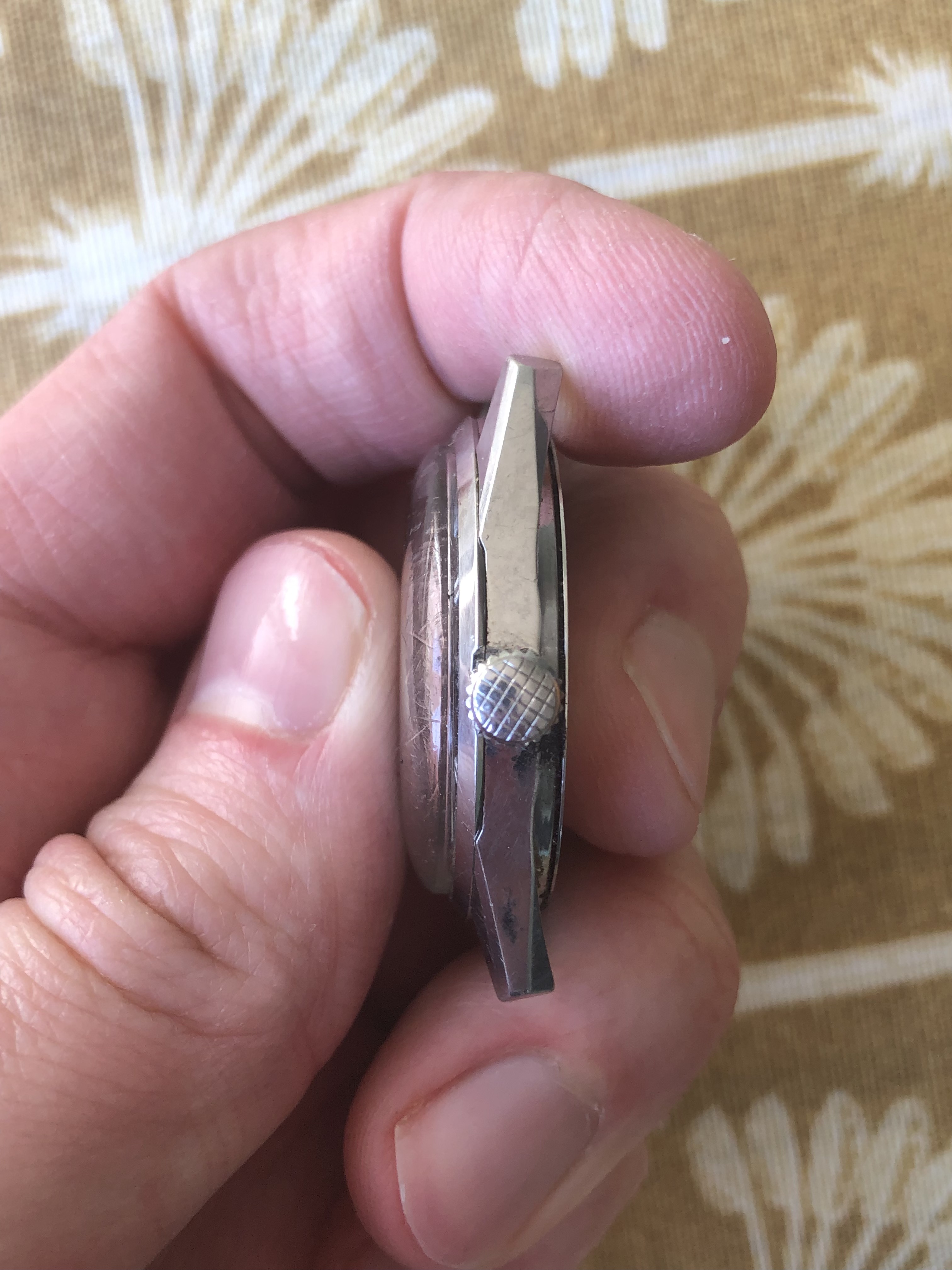

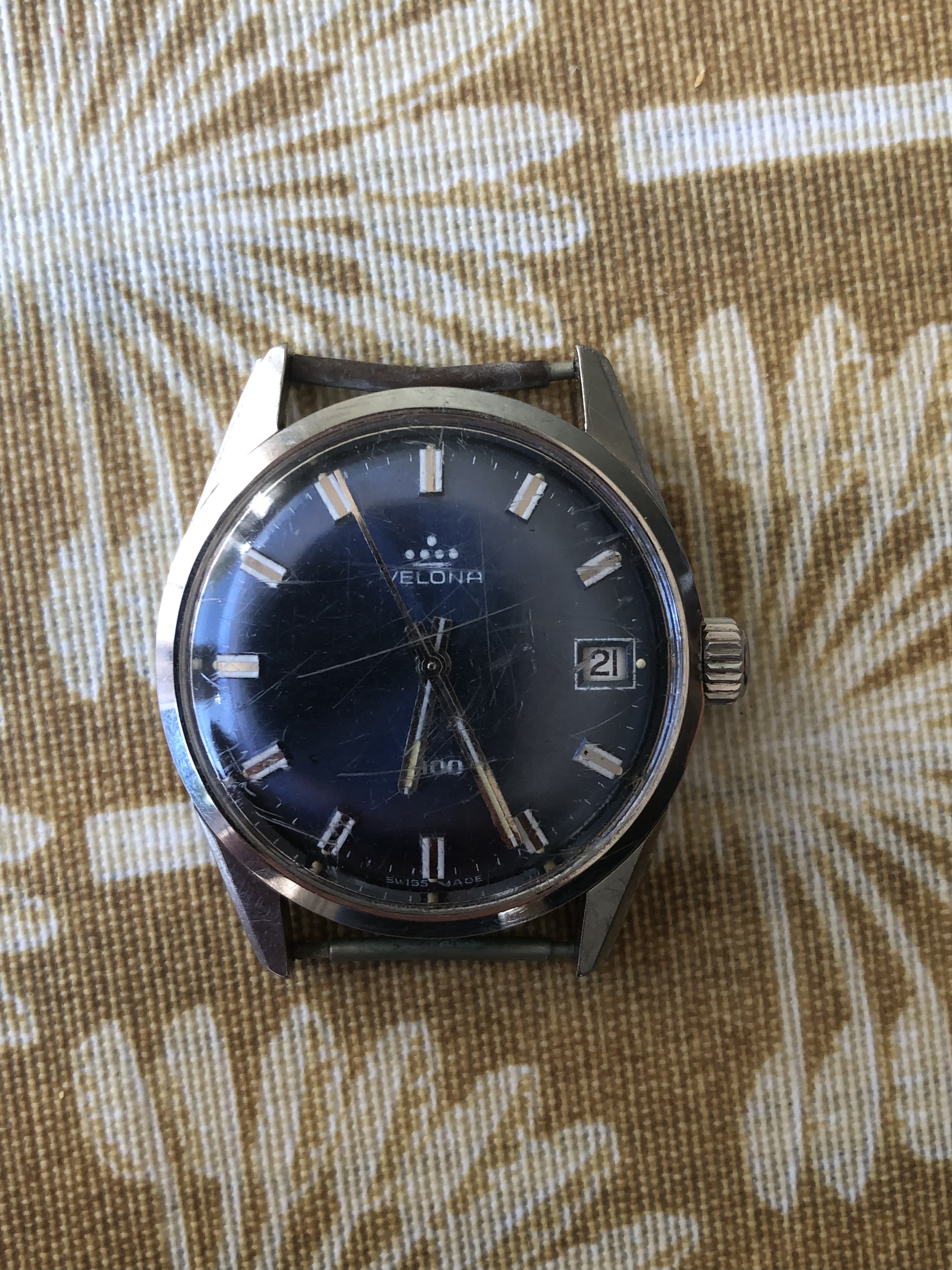

Velona-gokje op MP gedaan vorige week:

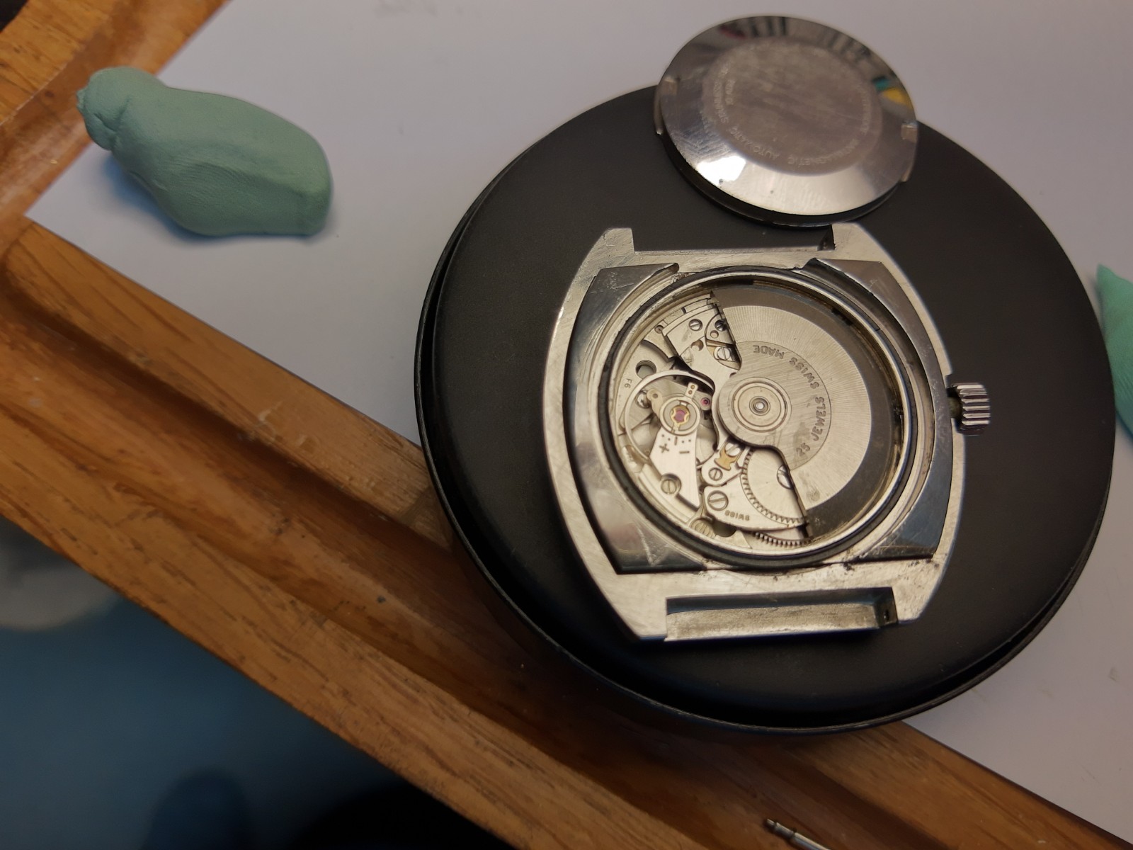

Kwam binnen, valt niet tegen!! Zelfs een heuze compressor kast

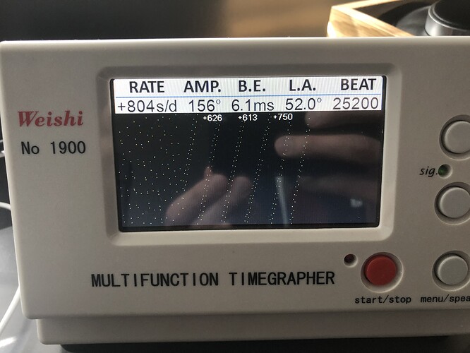

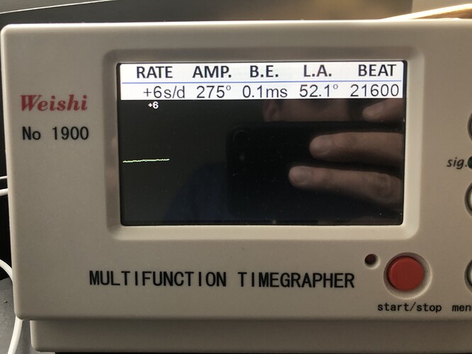

Helaas zag ik al snel dat hij veeeel snel liep en de timegrapher kon er helemaal geen chocola van maken…

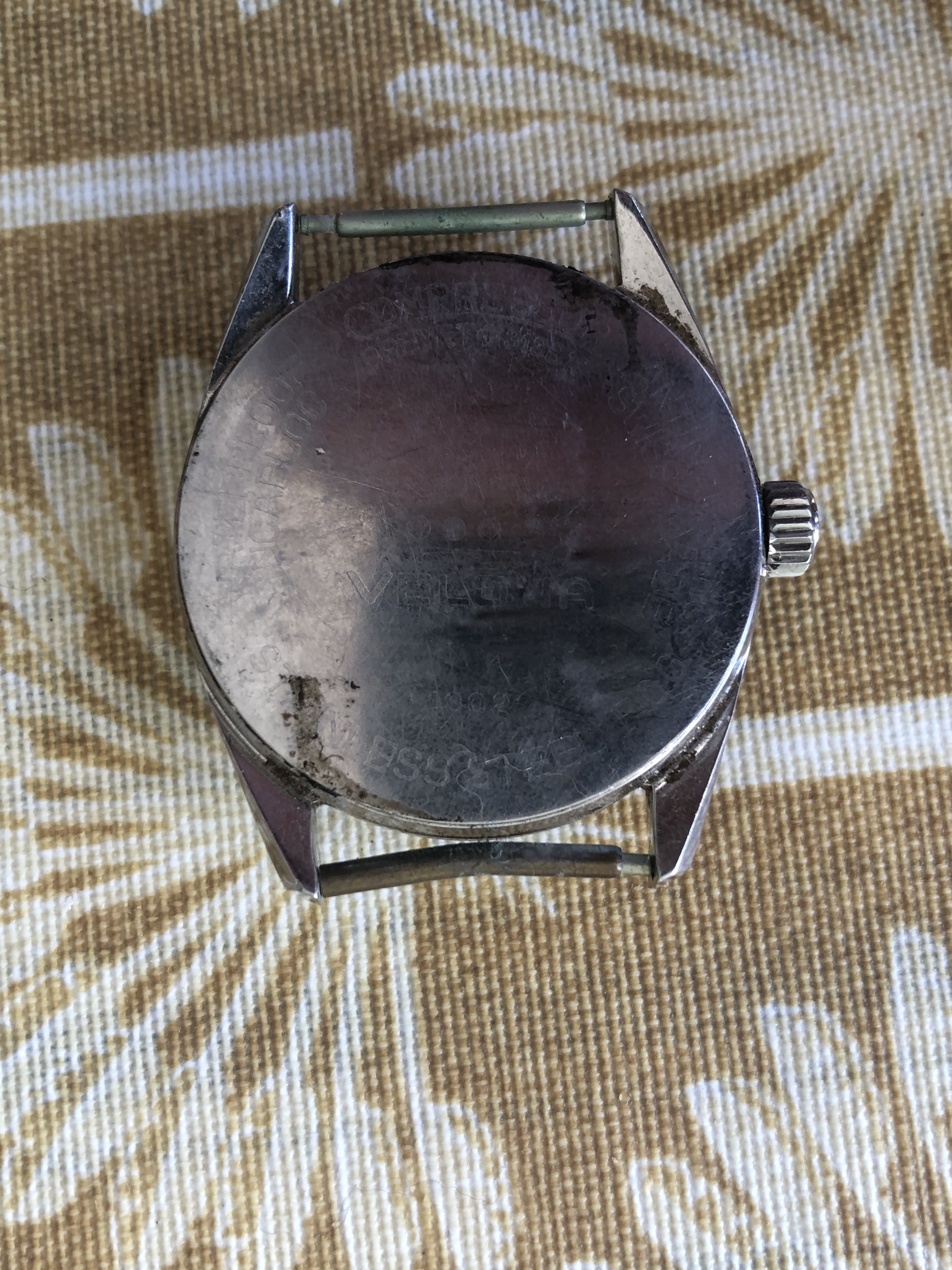

Met wat moeite het deksel losgekregen (totaal verrotte plak o-ring erin) en een korte inspectie openbaarde een verkleefde spiraalveer:
Even demagnetiseren en fysiek lospeuteren en de timegrapher geeft al een heel ander beeld
Glaasje schuren/poetsen, nieuw bandje erop en genieten maar
Misschien donderdag een beurtje geven en dan is hij helemaal klaar voor de zomer.
Mooie velona. Blauwe plaat altijd goed. Keurig opgeknapt.
Thanks! Ik ben echt een sucker voor blauwe platen

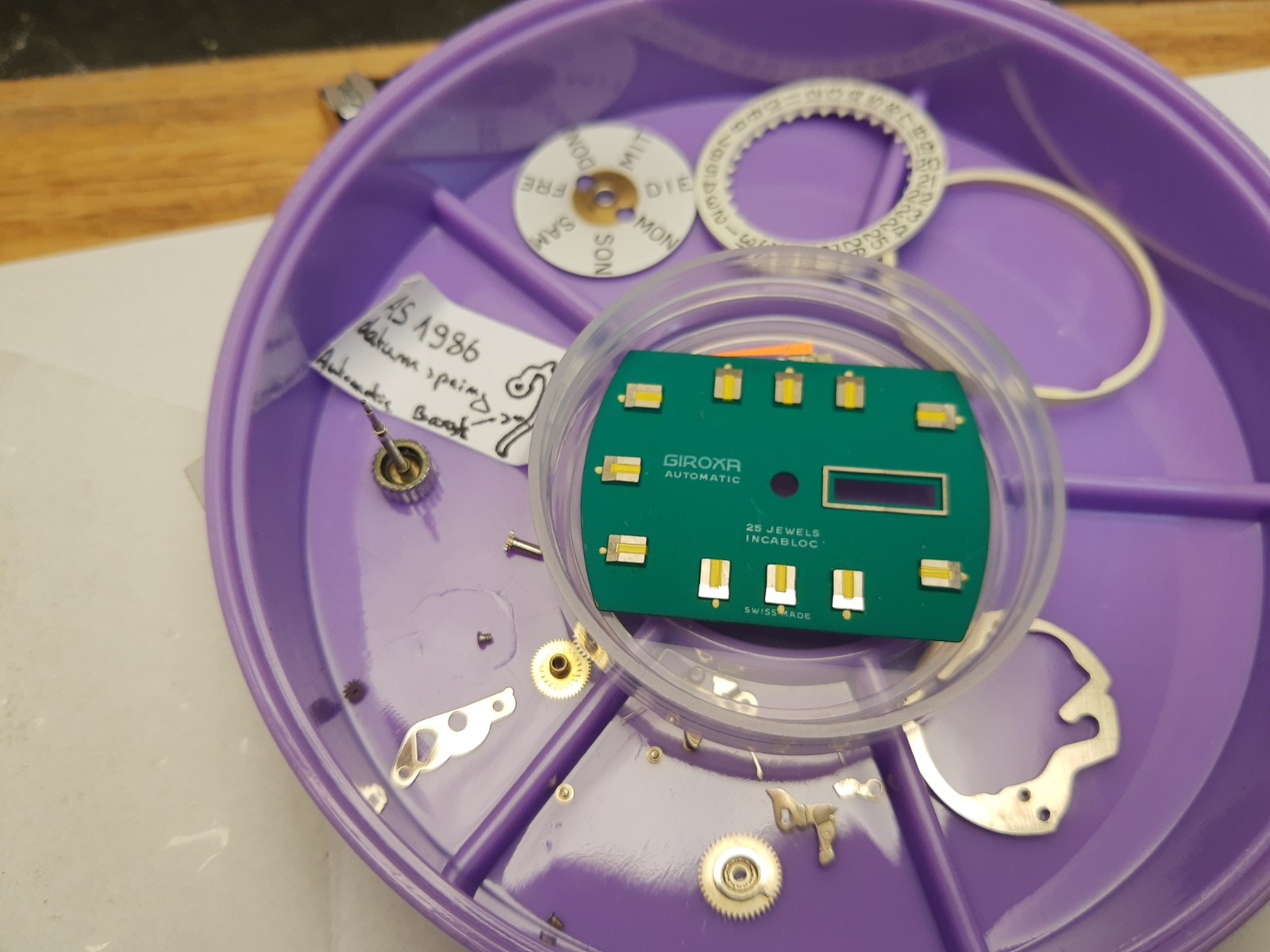

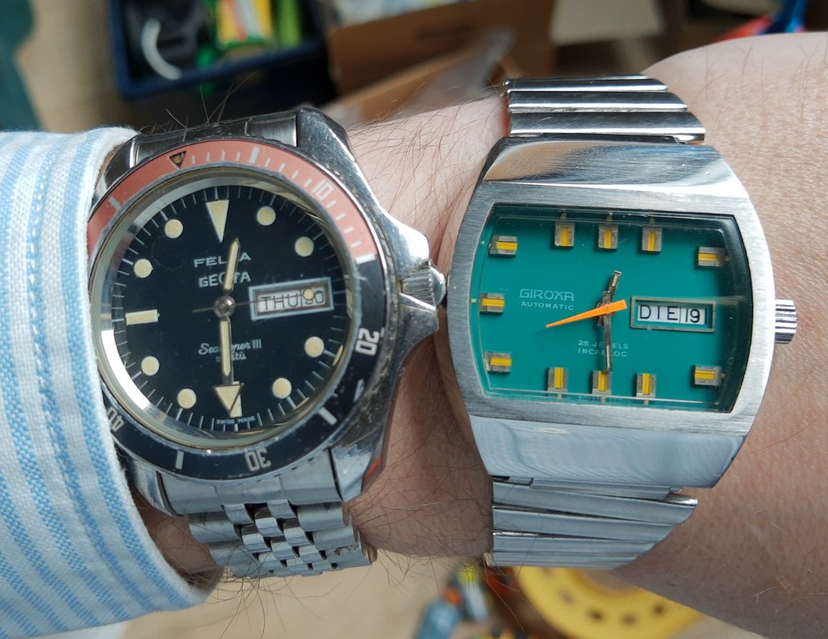

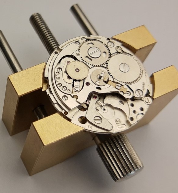

eens geen vintage duiker, maar het beste wat de jaren '70 te bieden heeft
ik hoor jullie al denken: “mumbai special” zuurtjeskleur, maar nee, iemand heeft in de jaren '70 echt gedacht we doen groen, met gele markers en een oranje secondewijzer

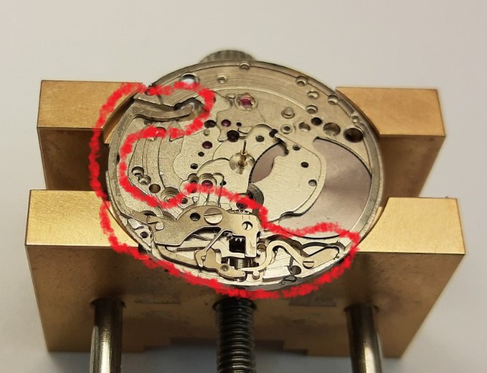

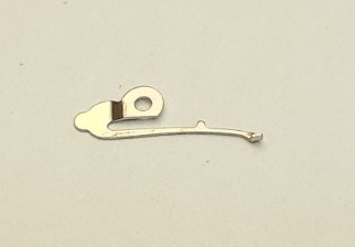

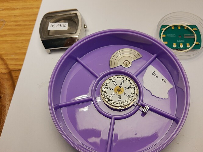

lag al enkele jaren bij de te herstellen horloges wegens gebroken veer van het datumverzet (veel voorkomend probleem bij AS werkjes)
de reddende engel
uurwerk is een AS 1986 day/date die redelijk innovatief is voor deze periode

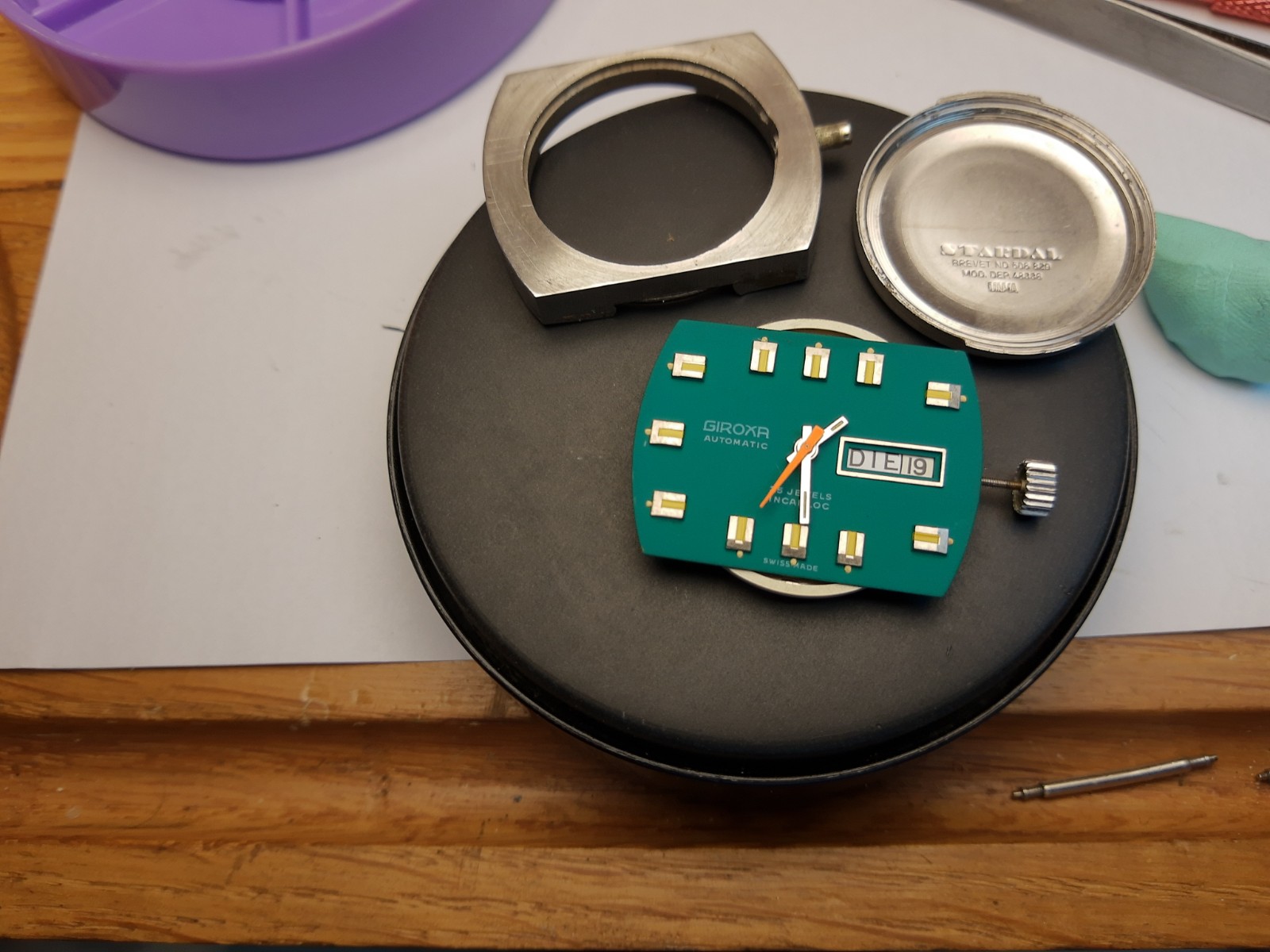

automaatmodule valt binnen de geartrain en indirecte overbrenging, dus een plat binnenwerkje
snelverzet van de datum door te drukken en dit systeem werkt goed voor de verandering
uurwerk loopt en datum gaat over

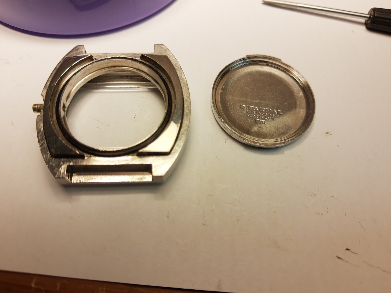

De kast bestaat uit 3 delen en werkt met een soort van banjonetsluiting die alles bij elkaar drukt (heeft even geduurd voor ik hem de eerste keer open heb gekregen
klaar om te monteren
en klaar
en nu de verrassing

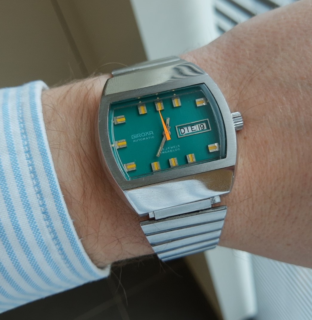

kast is gebouwd door MRP, dus deze 2 zijn famillie
Gaaf ding zeg.
Supervet horloge!
Bijzonder horloge. Heel netjes en knap gerestaureerd! Chapeau!
Zo, mooi gelukt, en mooi horloge.!!

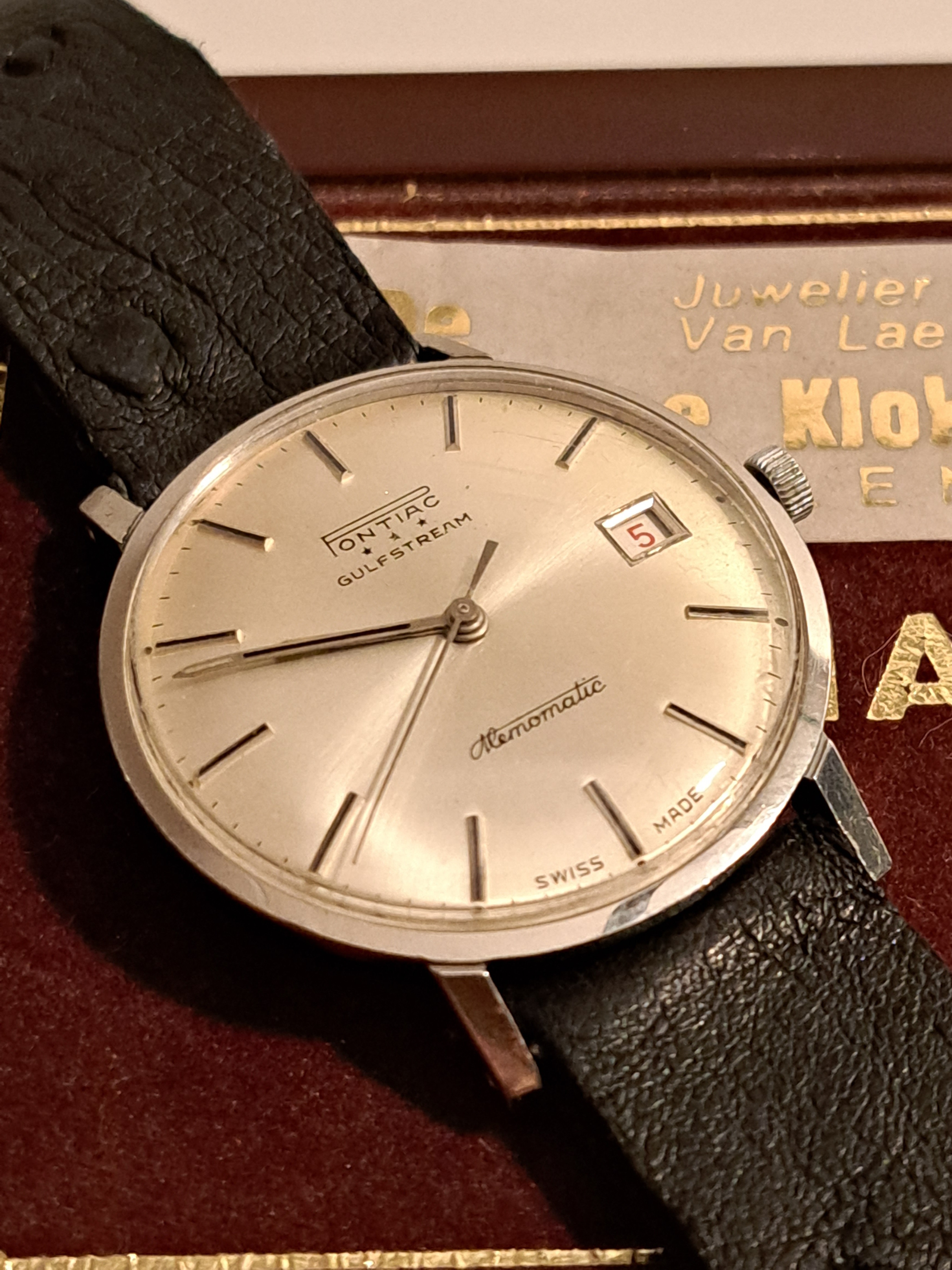

Tijdje terug deze van @BroederBill mogen ontvangen:
Show hier zowel je CCCP, Sovjet Union als, РОССИЯ, Russia horloge deel VIII - 2408 van BroederBill
Was een flink geolied en rijk aan grijze haren…

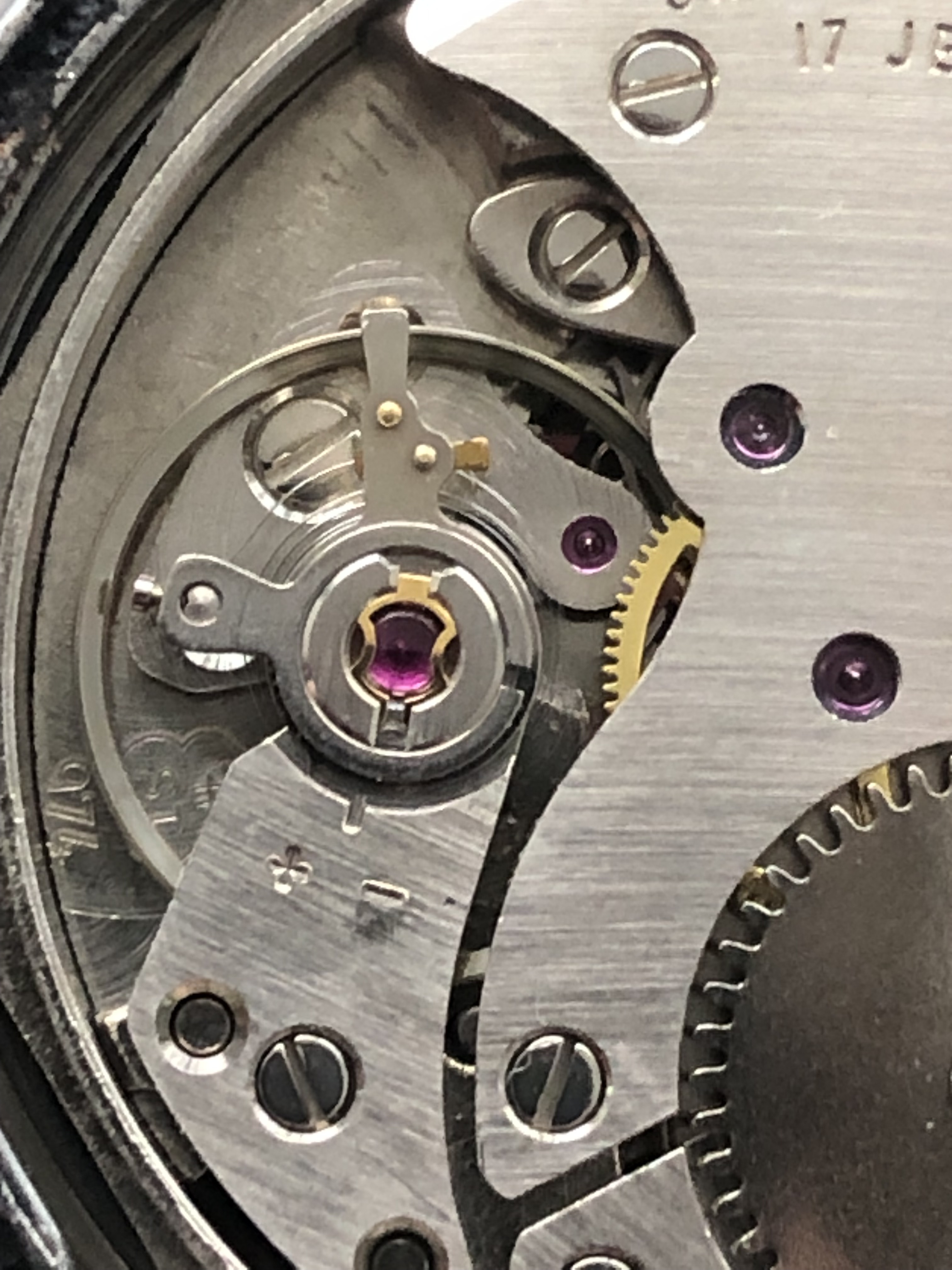

De balans wiebelde teveel.
Mijn pogingen om te herstellen resulteerde in een gebroken en verbogen tab. Dus maar balanswiel en spiraal van een donor.
Plaat omlaag:
Plaat omhoog:
Kroon omlaag:
En dan nu het eindresultaat
Nu weten de meeste onder ons dat Bill een zorgzame man met groot hart is (geen tikkie met verzendkosten ontvangen). Dus wat vinden jullie? Strik erom en weer terug sturen?
