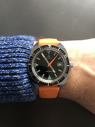

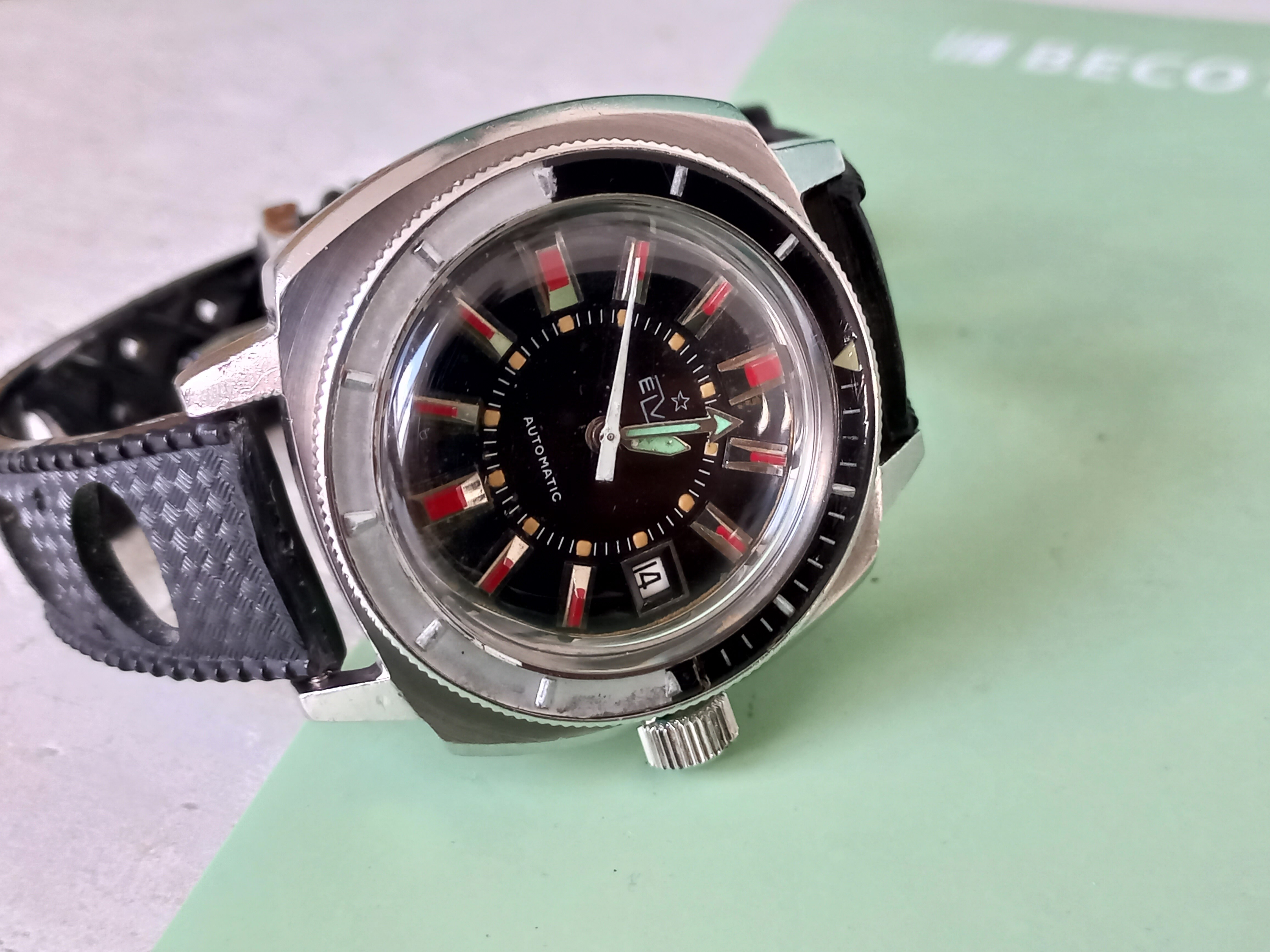

Ik heb trouwens gisteravond nog even doorgepakt de Marti weer klaargemaakt, de veer is wel wat slap dus de amplitude kan beter…
Oranje bandje erop ter voorbereiding op Koningsdag :crown:
Nou dat is toch een keurige amplitude?
Ik zie liever rond de 300, maar ben bang dat dit geen blijvertje is, dus neem het voor lief :stuck_out_tongue_winking_eye:
Eerst maar eens lekker dragen en kijken hoe hij bevalt :ok_hand:
En de andere cijfers wil je ook nog beter zeker?,:joy::rofl:
Hahaha nee die laat ik zo :stuck_out_tongue_winking_eye:
Maar mevrouw TKH vertelde me net al “ik vind hem wel leuk, je hebt veel lelijkere horloges” (doelend op mijn Longines Admiral Ultrasonic…) het zal in ieder geval een prima zomerhorloge zijn :sunglasses:
Dan zit je wel bijna aan de grens van wat goed is voor het uurwerk. Gevaar bij een zeer hoge amplitude is dat het gaat ‘prellen’.

Ja dat weet ik, maar voor mij gevoel lopen horloges zuiverder bij een hogere amplitude (Seiko daargelaten).
Ok, prima, je weet wat je doet toch? En af en toe een beetje extra info op het forum kan geen kwaad.

Niks mis met die amplitude.
Oud uurwerk dat 250 of meer haalt vind ik helemaal prima.

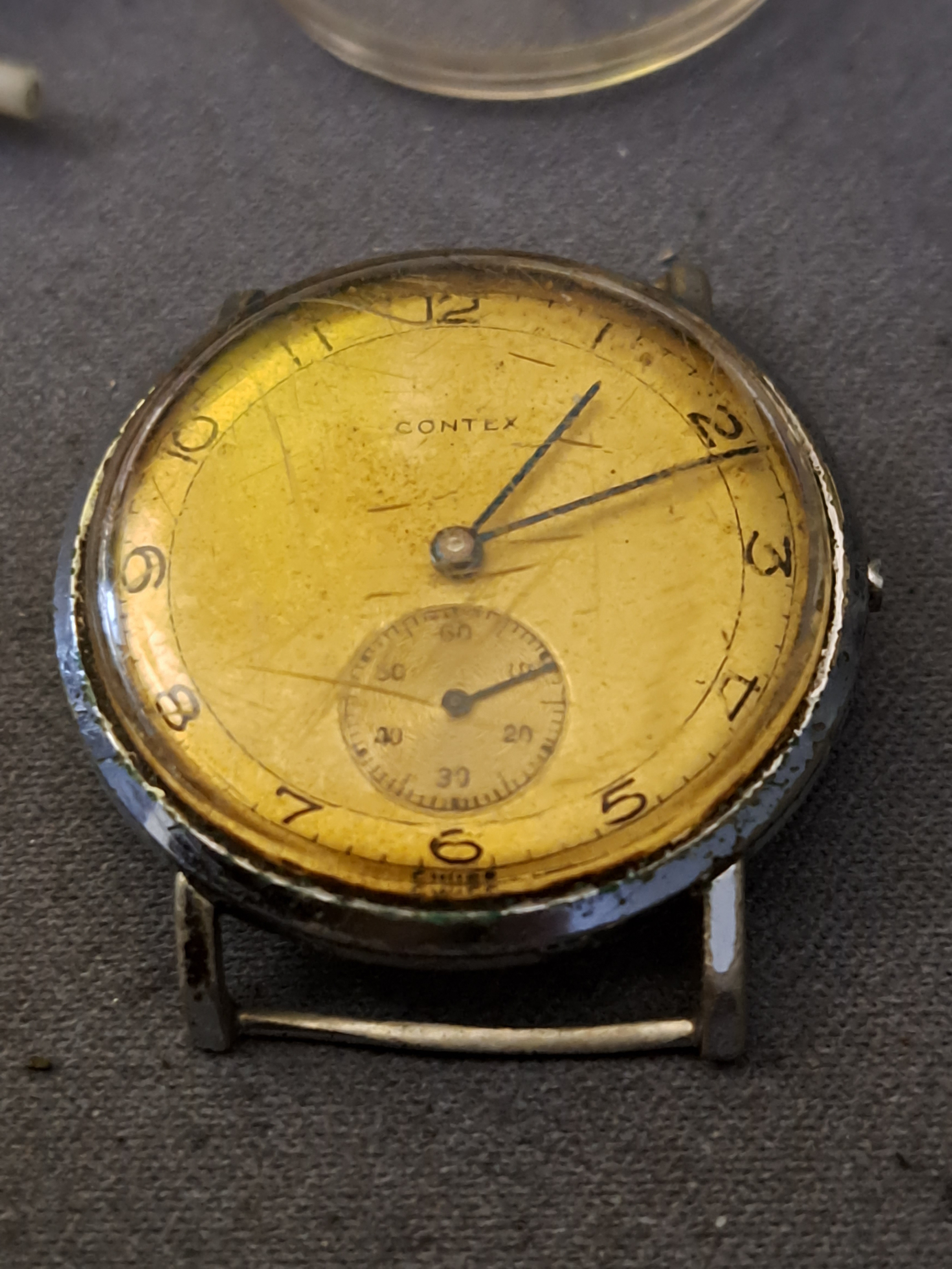

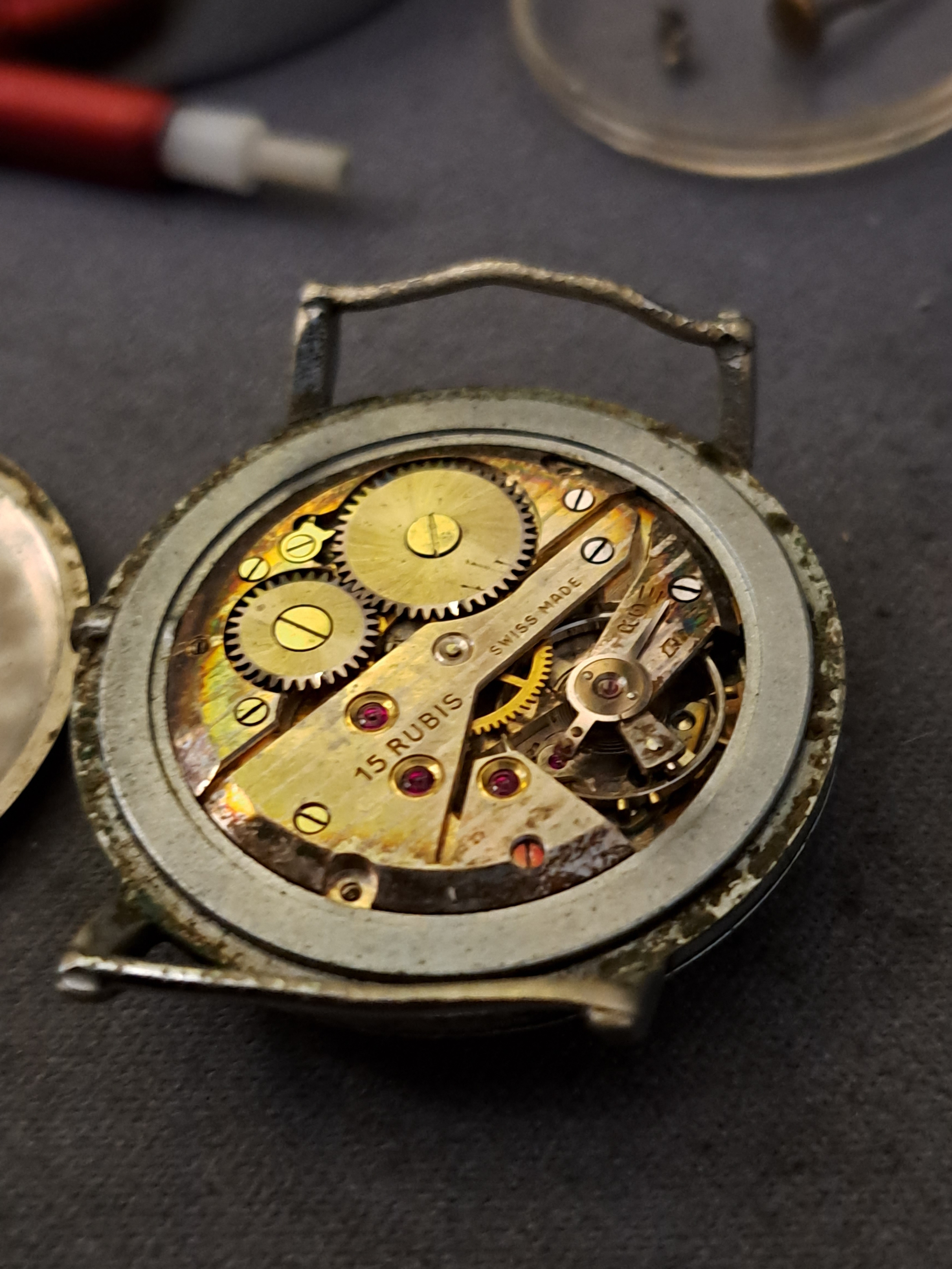

Voor vanavond en dit weekend ligt deze Contex op de werkbank. Caliber nog onbekend, maar met mooi geblauwde wijzers.
De foto’s na en of het gelukt is, volgen…
Caliber is AS 1203
Zo daar is wel wat eer aan te behalen! Veel succes :+1:
Die gaat vanavond nog de ElmA in en assembleren morgen of zondag. Glaasje en ultrasone reiniging van de kast…

Wel een grappig horloge. Dr. Ranfft stelt dat AS 1203 omstreeks 1950 in productie was. Mikrolisk geeft weer, dat Contex een naam was van ERA Watch, gerelateerd aan Edox.
