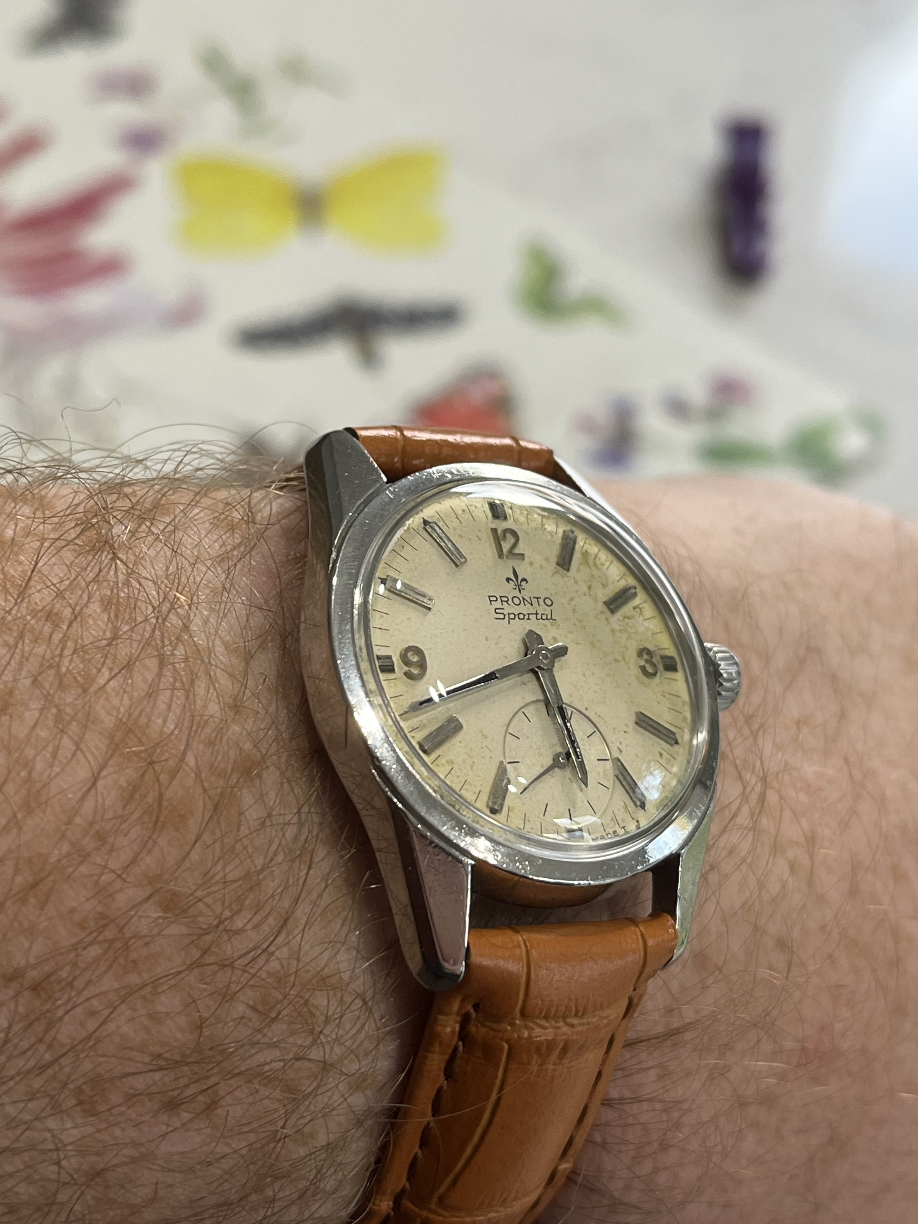

AS 1130 stalen kast. Vandaag voor het eerst om de pols. Amplitude net onder “moet kunnen”, maar als die een dag om de pols zich braaf gedraagt dan is het prima

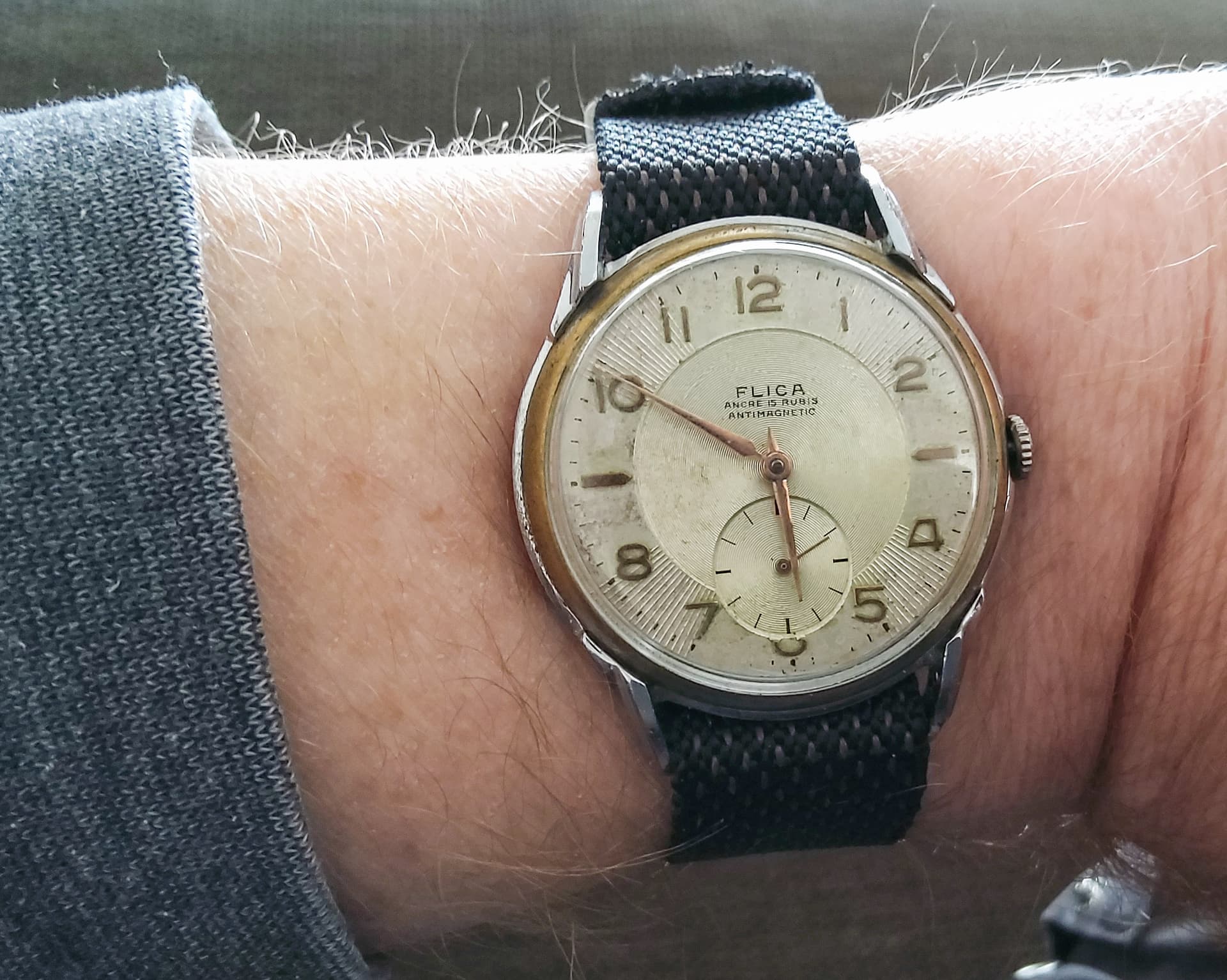

Ik had al een tijdje een oud horloge liggen van het merk FLICA.
Nog nooit van gehoord natuurlijk maar dat is voor mij juist het leuke.
Het uurwerk dat er in zit is ook niet de allerslechtste nl. een Unitas 176.
Het horloge liep niet mooi en ik dacht…ik zal het eens uit elkaar halen en schoonmaken etc.

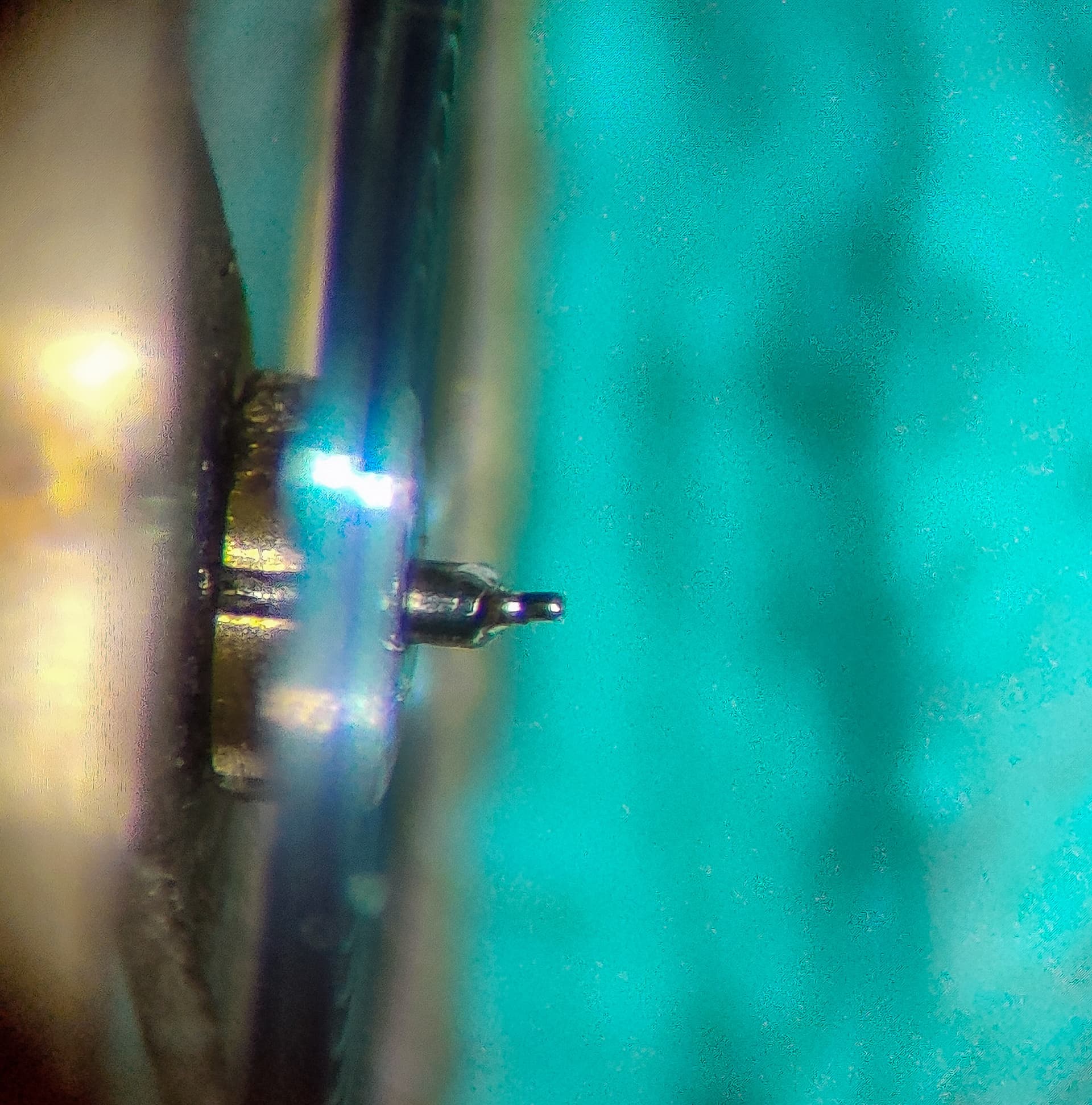

Bij het controleren van de onderdelen zag ik dat één tapje van de balans krom was en dan is het natuurlijk geen wonder dat ie niet mooi loopt.
Ik had op ebay een nieuwe balans gevonden en die moest uit Canada ( of all places) komen.
Enfin, de balans is zeer lang onderweg geweest en vanmiddag lag ie dan eindelijk in de bus.
Deze FLICA loopt nu wel weer keurig. Beat error zou iets minder mogen, maar daar ga ik niet aan klooien.
Kromme astap
Het oude horloge. Een jumbo uitvoering zouden ze vroeger zeggen.
Mooi ding. Altijd bijzonder die grote ‘oversized’ jumbo’s uit de jaren '50 ,'60 en '70.
FLICA. Niet het meest bekende merk, dus maar even Mikrolisk er bij gesleept.
Zo te zien van redelijk exotische herkomst en het verklaart mogelijk waarom het balansje uit Canada moest komen. .
Hmmm geregistreerd in Canada in 1973.
Ik geloof niet dat ie dat is.
