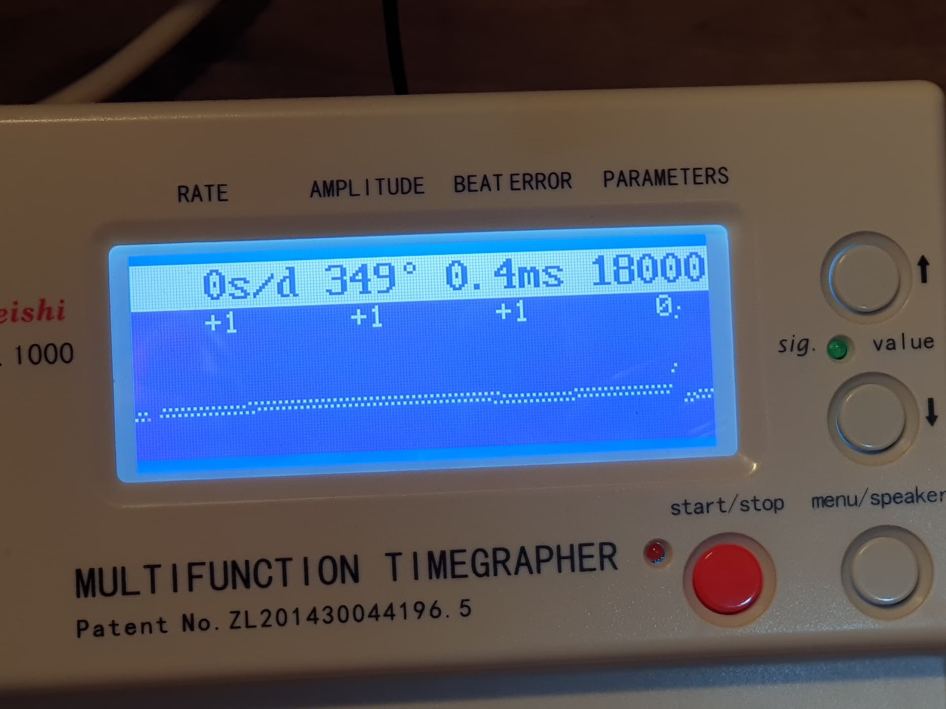

De regelbeelden geven wel aan dat dit oudje wat gebreken heeft. ![]()

Ga je de positionele verschillen nog proberen te verhelpen?
Mooi dat hij weer loopt. Als je toch dagelijks wisselt is nauwkeurigheid ook niet zo’n punt
. Veel plezier ermee ![]()
klopt maar dat streven naar zo goed mogelijk waarden is sterker dan mezelf. Ik heb al vaker wat verprutst terwijl het eigelijk meer dan aanvaardbaar liep . Maar ik moest ff moest proberen of ik het niet nog ietsjes beter kreeg en dan schoof de schroevdraaier uit en dag spiraal veer. Ook dat moet ik nog proberen te beheersen. Klinkt het herkenbaar?
Ja en nee, ik vind voor mezelf dat in ieder geval DD en DU redelijk gelijk moeten zijn:
Grote kans dat hier een van de balanstappen afgeplat is en daardoor zie je zo’n groot verschil.
Dat is opzich nog wel te fixen zonder al teveel brokken.
De scheeftik eruit stellen (bij deze is hij meer dan prima) kan met het “onjuiste” gereedschap inderdaad snel misgaan. Ik zou zelf liever de spiraal liever verwijderen en goed terugzetten dan dit met een schroevendraaier doen…
