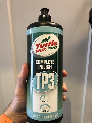

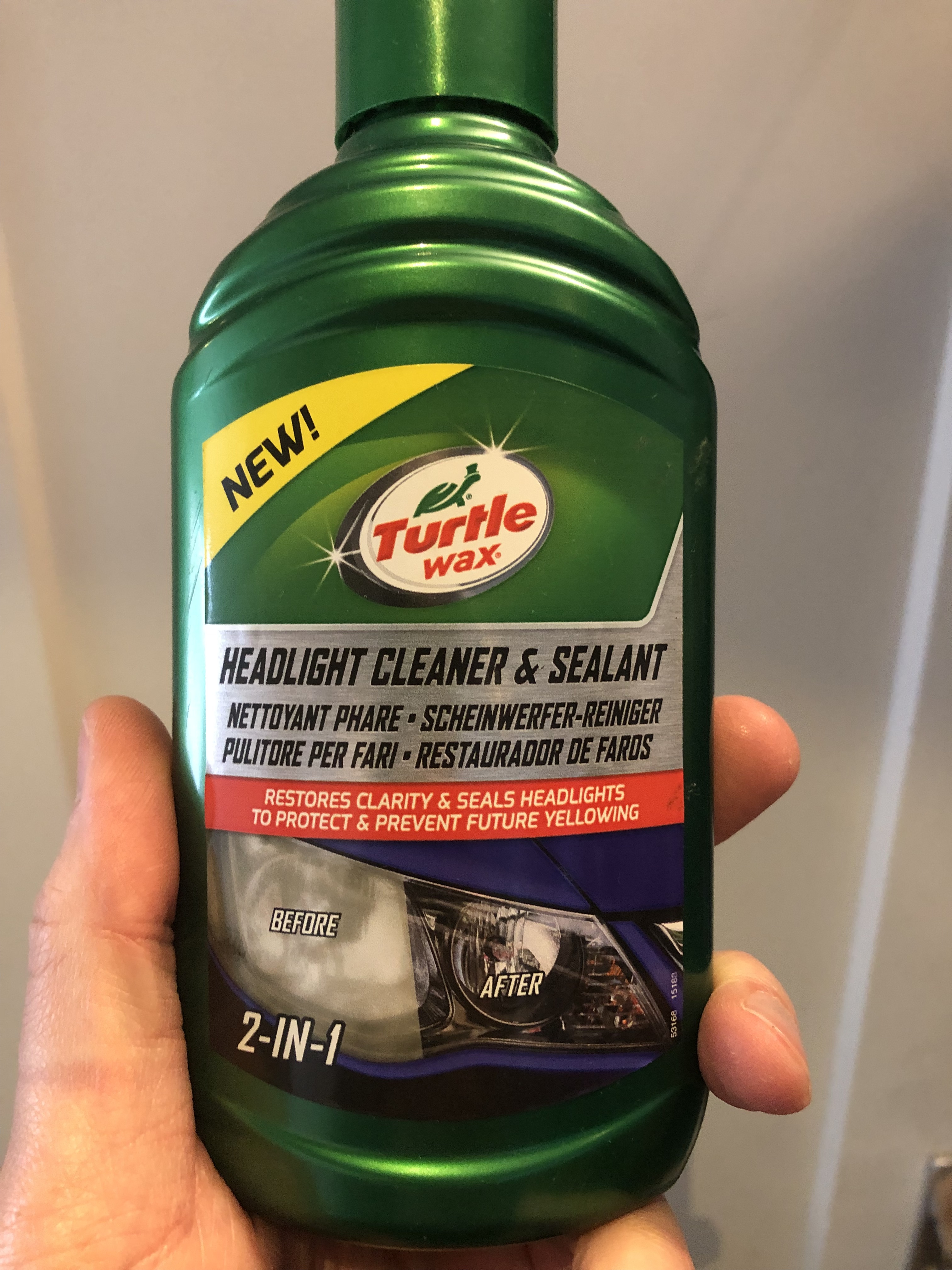

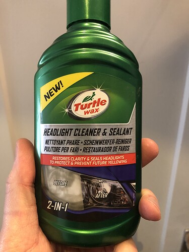

Waar polijst je dan mee?
Ik heb dialux polijstpasta, in principe voor edelmetaal. Is dat ook geschikt voor plexi?
Ongetwijfeld dat het ook werkt , ik gebruik in 2 stappen eerst koplamppoets en dan polijstmiddel voor autolak:
Hmmm.
Polijstmiddelen voor autolak heb ik nog wel in de garage liggen. Zal dat eens proberen.
Tot nu toe gebruik ik polywatch, maar dat haalt alleen de heel oppervlakkige krasjes weg.
Ik zal eens wat gaan experimenteren. Thanks!
