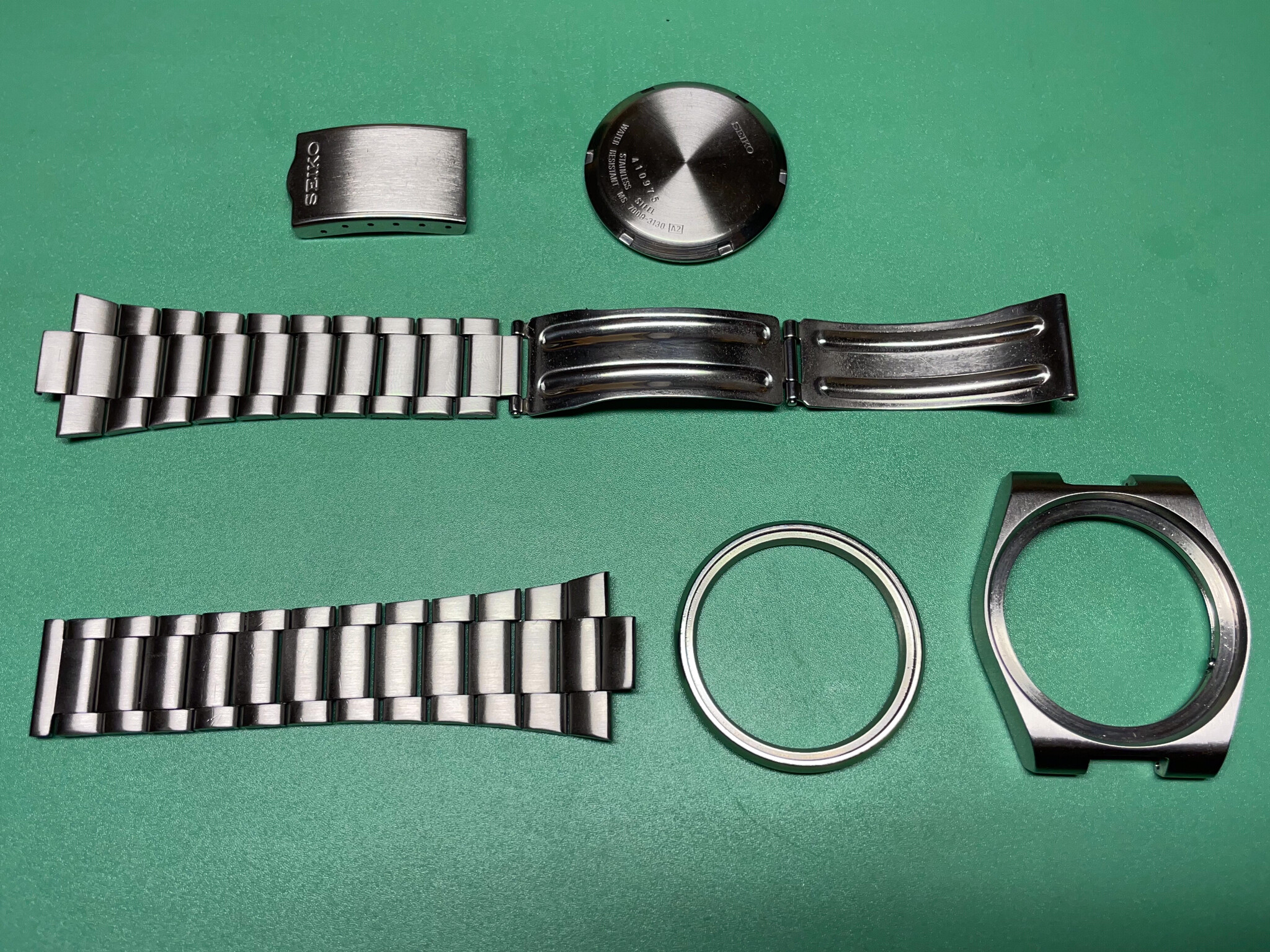

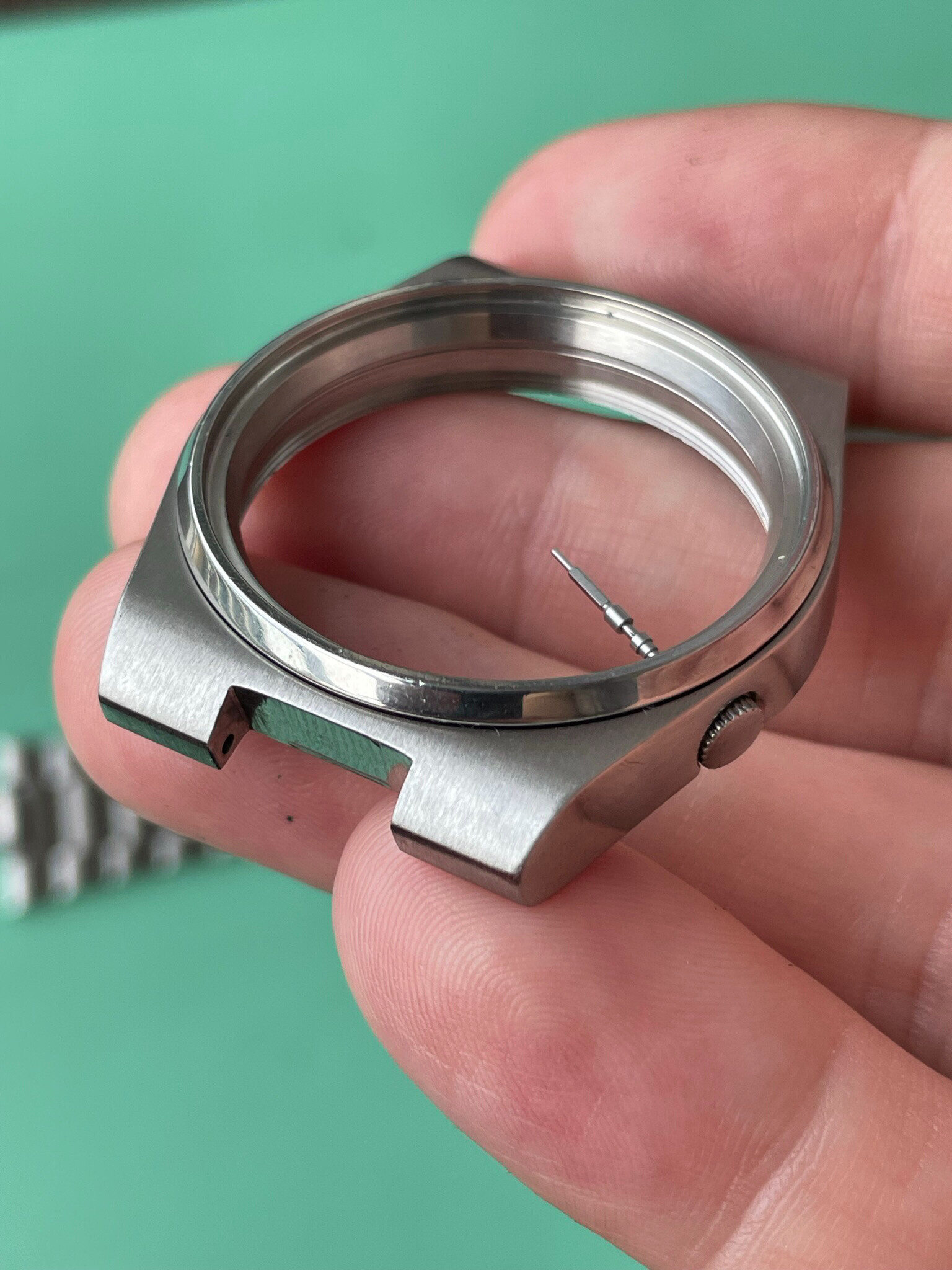

Leuk om dat eens te proberen. We eerst even dat kastje helemaal mooi glad polijsten. Dat is bij dit kastje zonder scherpe hoeken wel te doen denk ik. Ben benieuwd hoe dat er uit gaat zien meteen nieuw laagje nikkel.

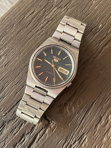

Eventjes de spiraalveer even geplakt denk ik. Hetzij door magnetisme, hetzij door wat vuil.

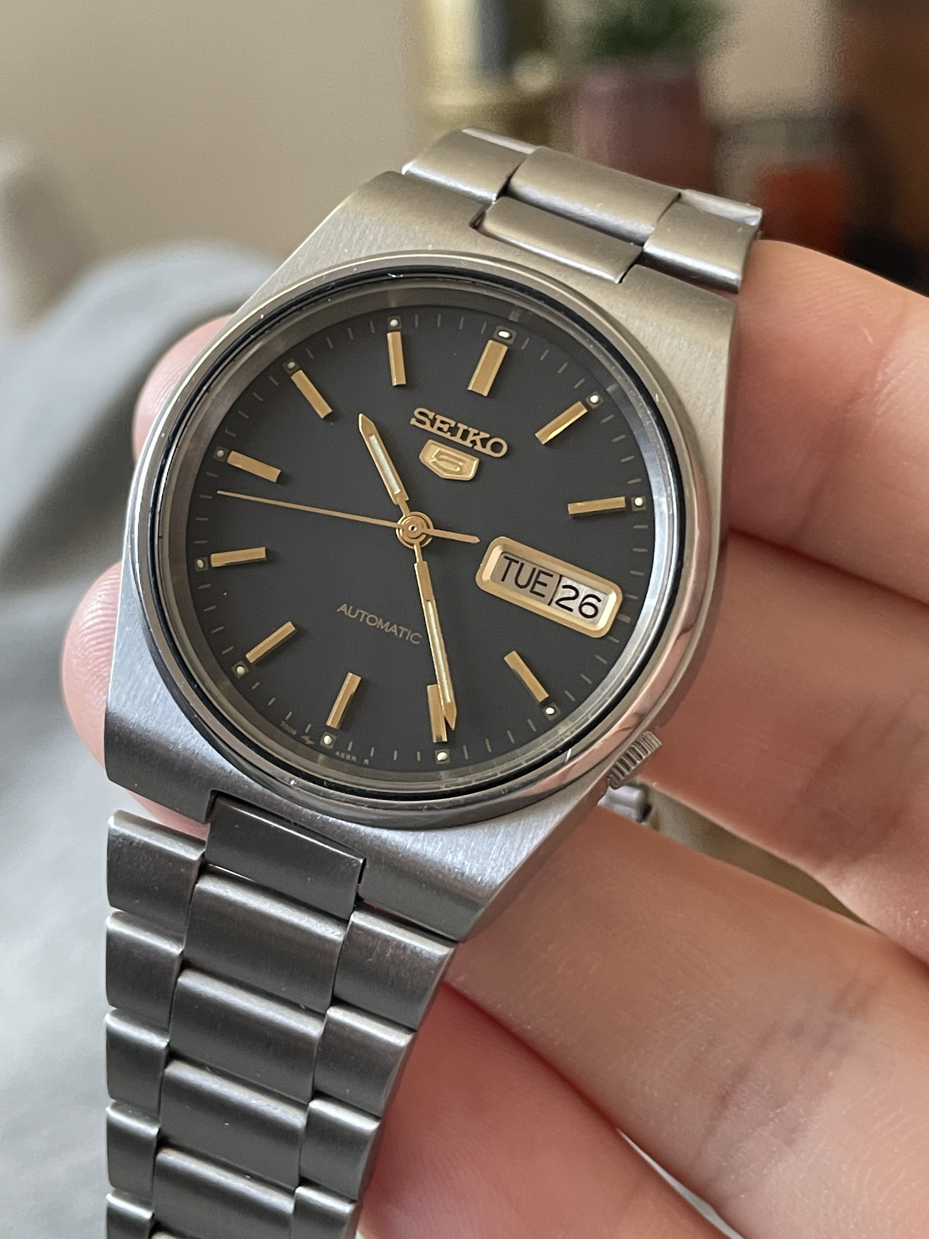

Heb je een andere datumschijf kunnen vinden?

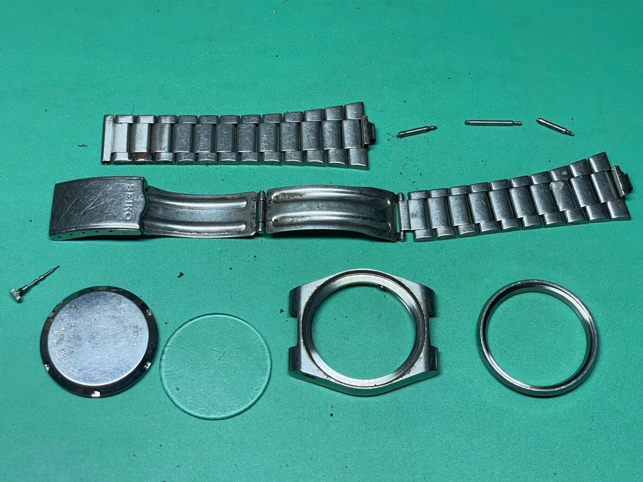

Had 2 identieke horloges. Van het wrak van de foto alleen de veer en brug gebruikt.
Ik zag ineens een rode datum…
Mooi werk!

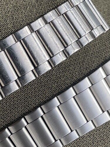

Knap gedaan, Met welk materiaal bereikte je dit resultaat?
Mooi man!
Hoe heb je dit gedaan? Ik heb ook nog een Seiko project liggen.

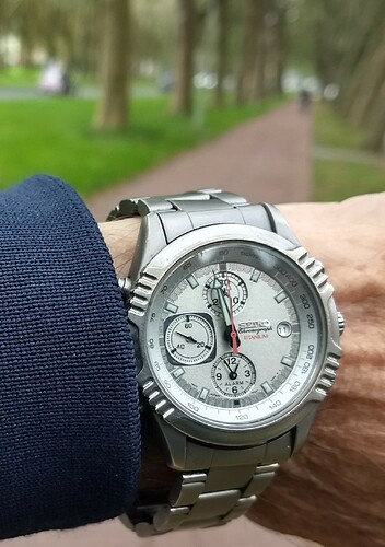

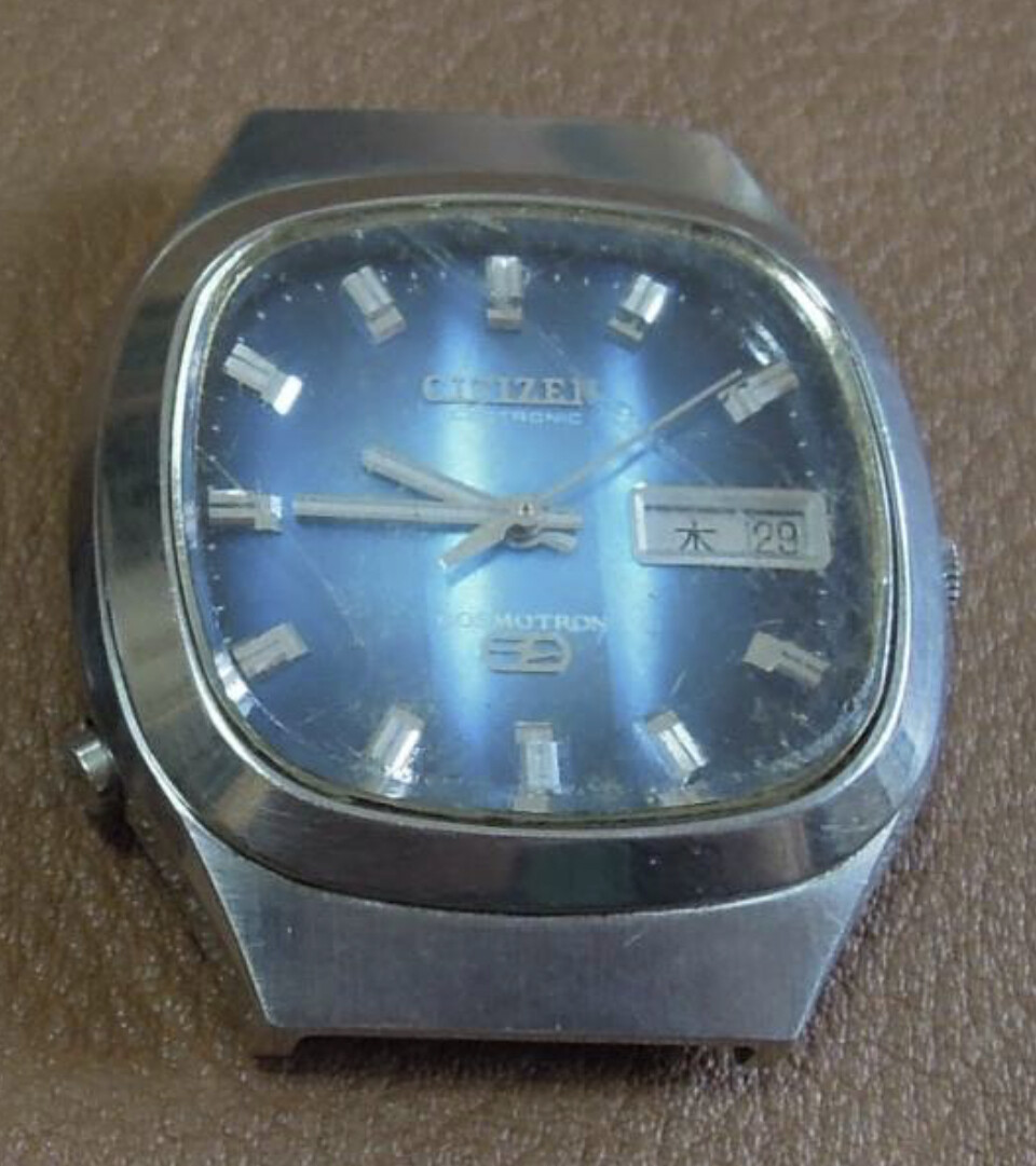

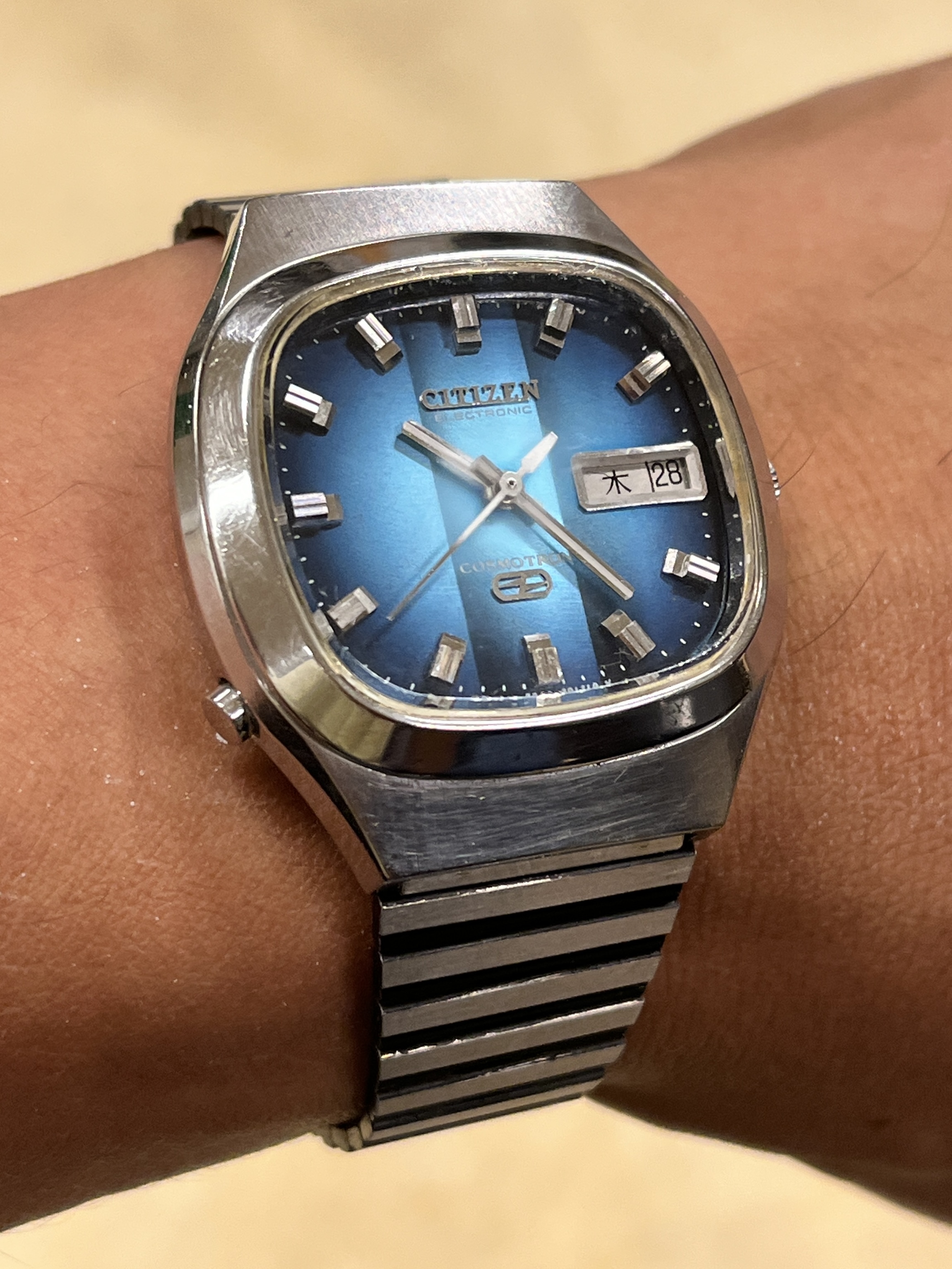

Deze Cosmotron heb ik weer tot normaal leven gewekt. Na een batterij erin liep de balans wel maar secondewijzer niet. 3 keer hele uurwerk totaal uitelkaar gehad en weer inelkaar dankzij een filmpje op YouTube van gelijksoortig uurwerk. Bleek dat er een onderdeeltje ( wat niet in filmpje zat omdat het ietsje ander uurwerk is ) van de kroon niet goed zat waardoor secondewijzer niet ging lopen.
Kwam hier pas bij de 3e keer compleet inelkaar zetten achter
Heb het glaasje ook beetje gepoetst.
Had een veiling gewonnen voor 2 euro
Werd aangeboden alszijnde ‘junk’
Maar, heren, het is wel het betere werk! Chapeau, beiden!
Weet en durf nu in ieder geval een Cosmotron compleet uitelkaar te halen en te servicen
En ik maar denken dat het ‘slechts’ opgedroogde olie zou zijn
Het knopje om secondewijzer op 0 te zetten daar zitten ook behoorlijk wat onderdelen voor in. Zat ook niet in filmpje zodat ik het zelf goed moest onthouden hoe het erin zat

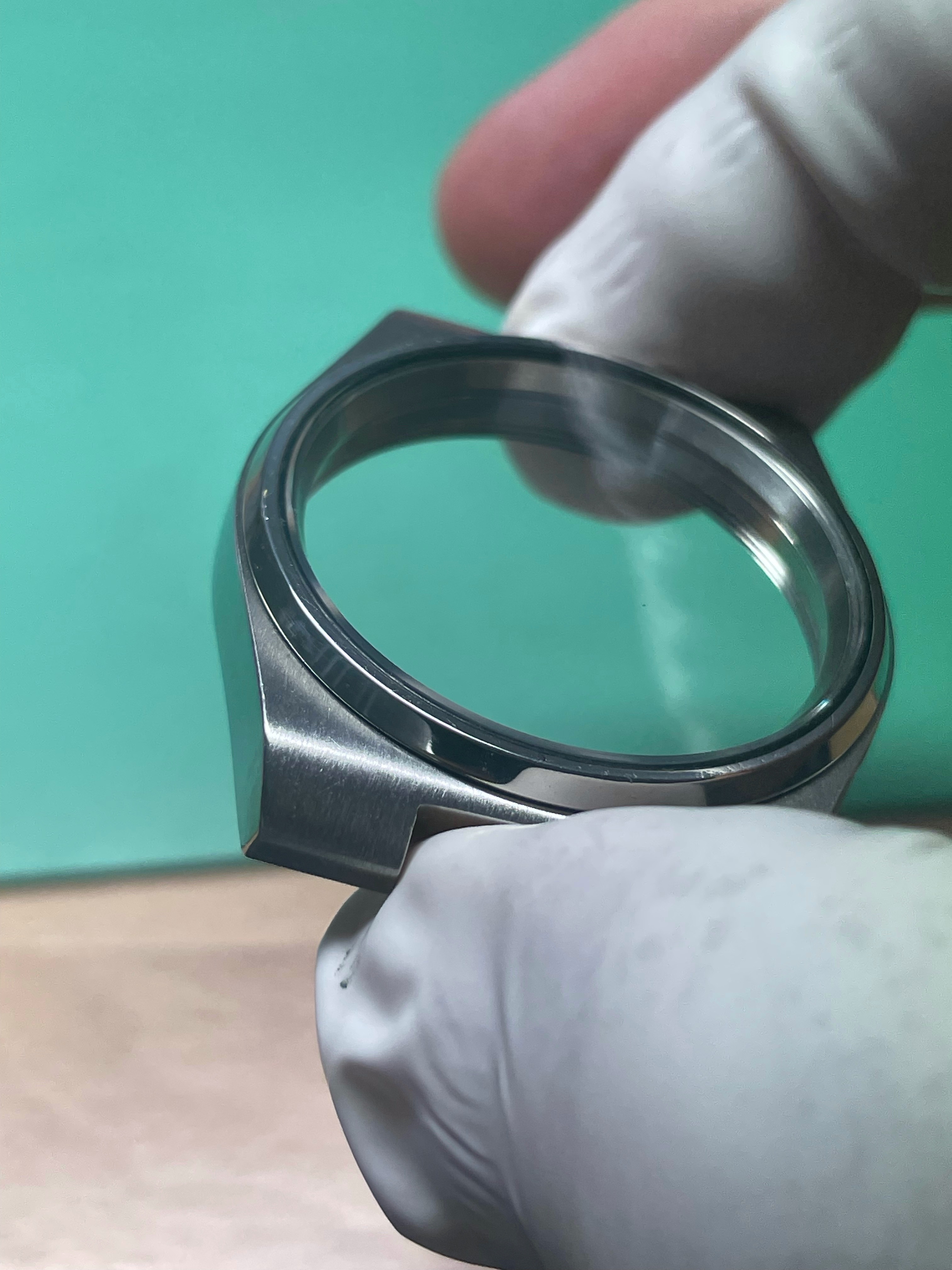

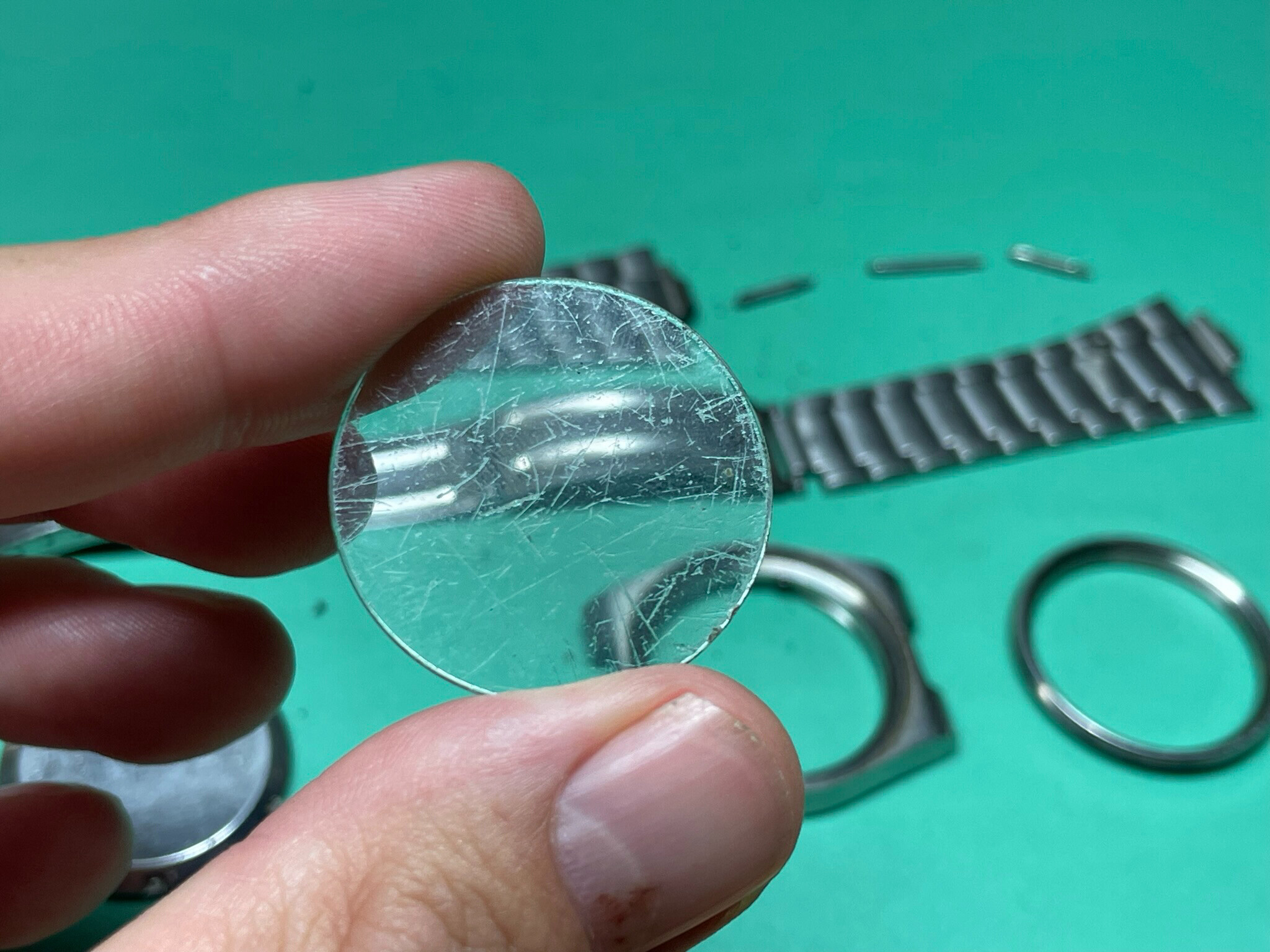

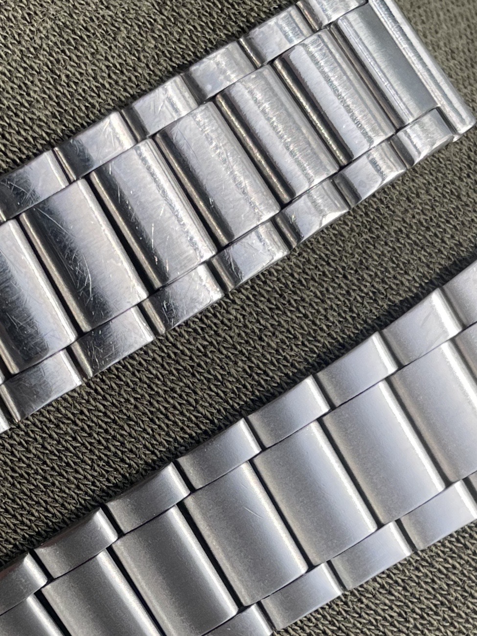

Erg knap. Ik ben ook zwaar onder de indruk van dat poetsen. Is toch mineraalglas?
Ja klopt. Gaat eigenlijk best simpel en snel. Hoe hoger de korrel hoe beter het eindresultaat.
Begonnen met korrel 1000 daarna 1500 en geëindigd met 2500
Napolijsten met Cerium Oxide en het glimt weer als nieuw.

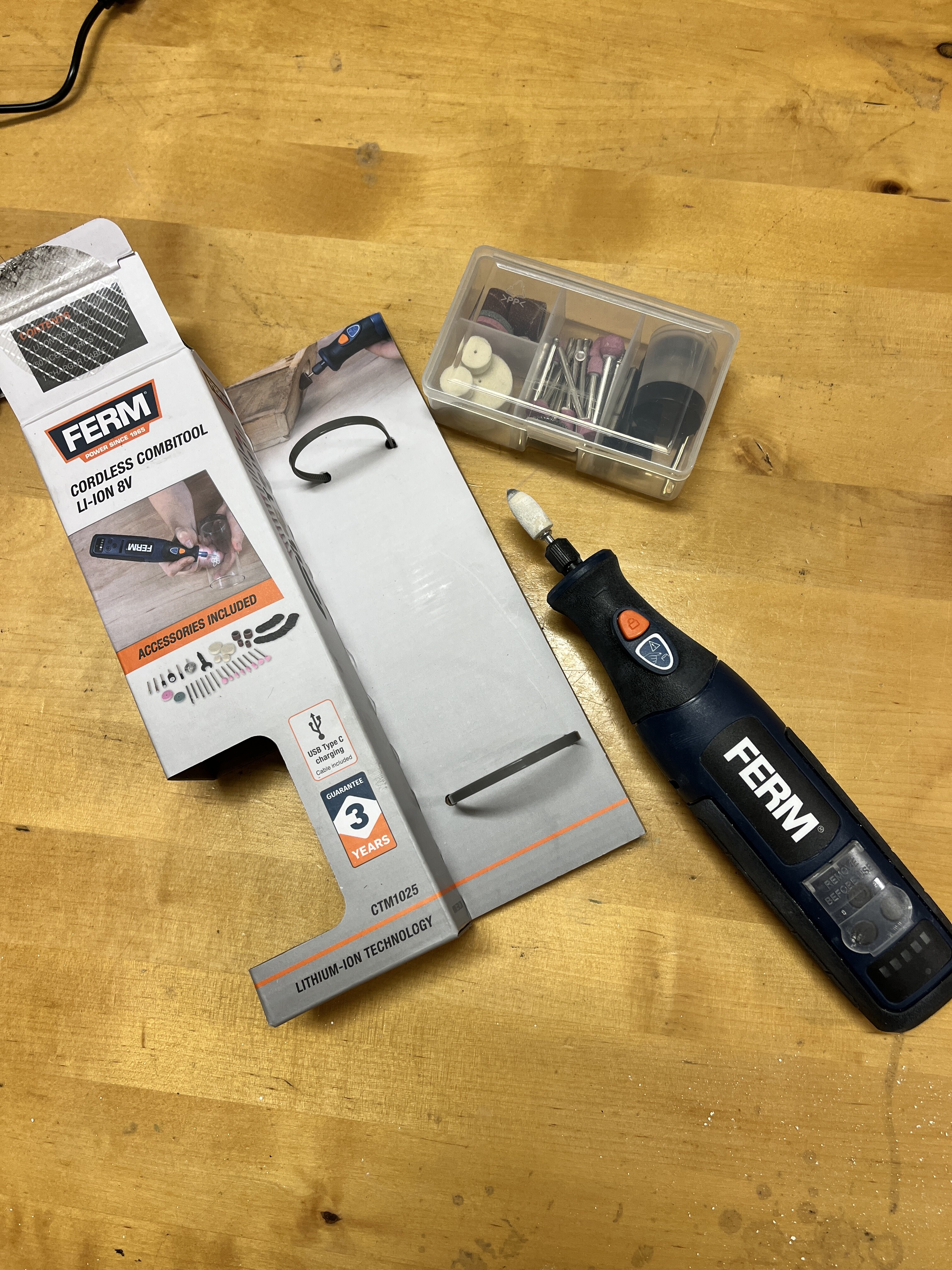

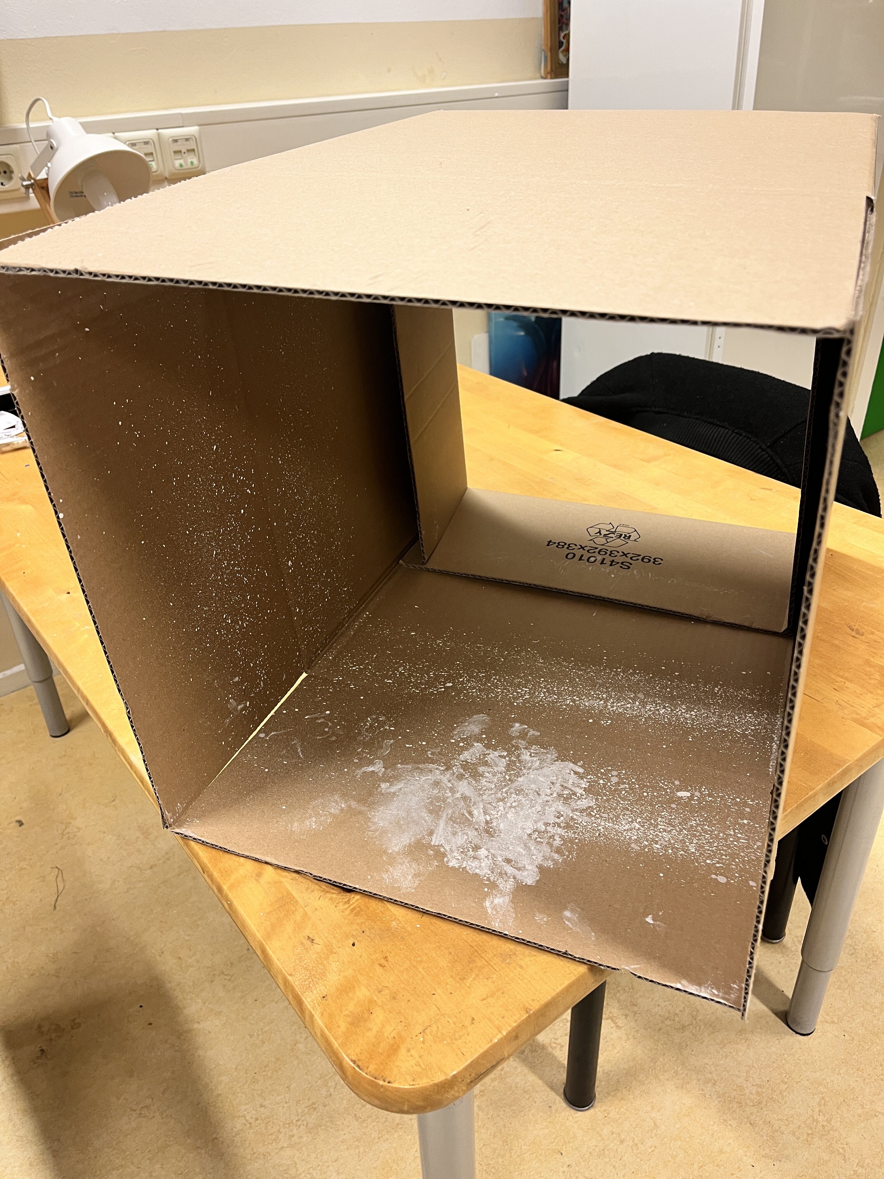

Ligt nu bij de Action een leuke draadloze dremel voor 20 euro waar ik dit glaasje ook mee heb gedaan.
Ik gebruik een doos zodat je niet teveel ‘rotzooi’ achterlaat

Vervangend uurwerkje is aangekomen, maar heeft helaas wel nog een beurtje nodig. Maar verder lijkt alles het te doen Secondewijzer beweegt als ik tegen de balans blaas, dat is een goed teken… Ook de datumverzet werkt. Dus er is hoop voor dit horloge…
