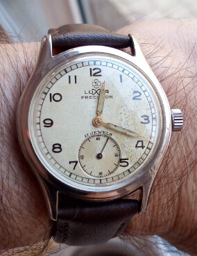

Vandaag deze om de pols. Voor ik er aan begon toch maar eerste eens straling gemeten en ja hoor Radium.
Dan ben ik toch maar voorzichtig, dus open gedaan met mondmaskertje, voorzichtig de wijzers eraf en meteen in een apart potje en nogmaals gemeten. Geen of zo goed als geen radium meer op de plaats.
De plaat heeft de nodige patina. Ook de marker op drie en nog wat zwart in de rand ontbreekt.
Binnenin tikt een AS 1130
Hij liep niet maar zag meteen niets verontrustend dus maar gedemonteerd. Bij het afnemen van de wijzers merkte ik echter nogal veel speling.
Er zit nog steeds een zwarte veer in en ik vind nergens tekens voor vroeger onderhoud. Doch er moet aan gewerkt zijn want de schroeven en vooral de schroef van de tirette heeft duidelijk sporen gebruik. Daarna gereinigd en geolied.
Het monteren ging best vlot tot ik hem omdraaide om de kant van de keyless works te gaan monteren en daarbij vaststelde dat het afdekplaatje voor het juweel van het ankerrad eruit viel. Ik had die naar mijn mening nochtans goed vastgezet. Het zal toch niet zijn dat ik de schroefdraad van het schroefje heb verkloot?
Nogmaals los en weer vast proberen zetten en … zat nog steeds los.
Opeens kreeg ik het idee dat de schroef mss langs de onderkant in de brug van het ankerrad moest zijngemonteerd. Dus die er weer af (makkelijk zo’n aparte brug) en ja hoor, hoe had ik dat kunnen vergeten na het demonteren.
Dus na dit euvel weer maar es naar de kant van de keyless works.
Toen ik echter het uurrad wou terugplaatsen zag ik waar het wiebelen van de wijzers vandaan kwam. Het centrumgat had enorm veem speling. Dus wederom alles uit mekaar en heb weer de wijze les geleerd alles maar dan ook alles meermaals te controleren bij demomentage.
De triebniet kwam eraan te pas en ik heb het gat toch weten te dichten (enfin zo goed als ik denk dat nodig is, of dat perfect is dat betwijfel ik want deed dit voor het eerst.
Verder waren er geen noemenswaardige problemen.
Voor het weer plaatsen van de wijzerplaat heb ik getracht het deel zwarte verf die mankeerde terug aan te brengen en met veel geduld en een superfijne naald en modelbouw zwarte verf is me dat min of meer gelukt.
Ik heb dan de wijzerplaat gefixeerd met blanke lak en ook de lume (radium dus) van de wijzers hiermee gefixeerd.
Dan maar es op de timegrapher voor een tussentijds meting en wat zie ik een BE van 1.8. Kan ik hiermee leven? Neen dus balans er weer af, balanskloof los wiel eraf en bijregelen.

DF
DD
Kan ik hier mee leven? Jazeker, t’is een oud uurwerk, nog steeds de zwarte veer en ben ondertussen wel zover gekomen dat ik weet wanneer ik tevreden moet stellen alvorens brokken te maken.
En het eindresultaat
Goed en vakkundig gedaan Yuri! Resultaat: Een mooi stukje vintage horlogecultuur aan de pols.
Welk uurwerk is het?
Van het merk Luxor worden verschillende fabrikanten genoemd in Mikrolisk, maar ik denk dat het deze is:
Een AS 1130. Het toeval wil dat ik gisteren las dat Hentschel uit Duitsland zijn uurwerken maakt en ontwikkelt met deze als basis
!AS 1130 – Horology student
Toch een AS 1130. Ik had al zo’n vermoeden maar wist het niet zeker, vanwege de gedeelde anker brug. Dat is een wat jongere variant, de eerdere 1130’s hebben de treinbrug en de ankerbrug in één deel.
Het AS 1130 Wehrmachtwerk is inderdaad een soort kleine Centurion tank. In principe onverwoestbaar en relatief makkelijk te servicen door zijn eenvoudige opbouw. Dat was ook precies de bedoeling toen het ‘Wehrmachtwerk’ in opdracht van het Zwitserse defensie apparaat werd ontworpen in de jaren '50.

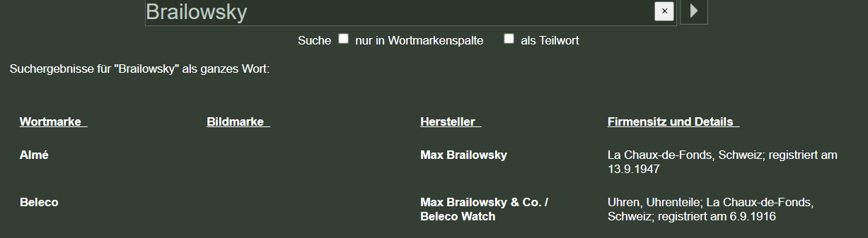

Dit kwam tevoorschijn, zoals altijd te beginnen bij Mikrolisk:
Almé… wie van de twee? zelfde registratiedatum. Misschien toch dezelfde firma?
Bij Brailowski kijken: daar staat Almé vermeld.
Bij Voumard kijken: daar staat Almé óók vermeld.
Maar bij beiden staat ook het merk ‘Beleco’ vermeld !?
Bij Beleco kijken: daar staan dan weer zowel Voumard als Brailowski vermeld, maar met heel verschillende registratie datums.
Die twee zullen dus toch iets met elkaar van doen hebben gehad. Soms word je wel tureluurs van die verwevenheid van die Zwitserse horlogemerken. Ik hou het er even op dat de één (Voumard) de ander (Brailowski) op zeker moment heeft overgenomen.
