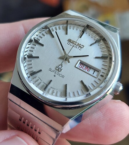

Hmmmm. Staat idd ook niet op die van mij. Hoe kom ik er dan op?
Misschien omdat de 9983 het wel is? Ik zoek het even op.

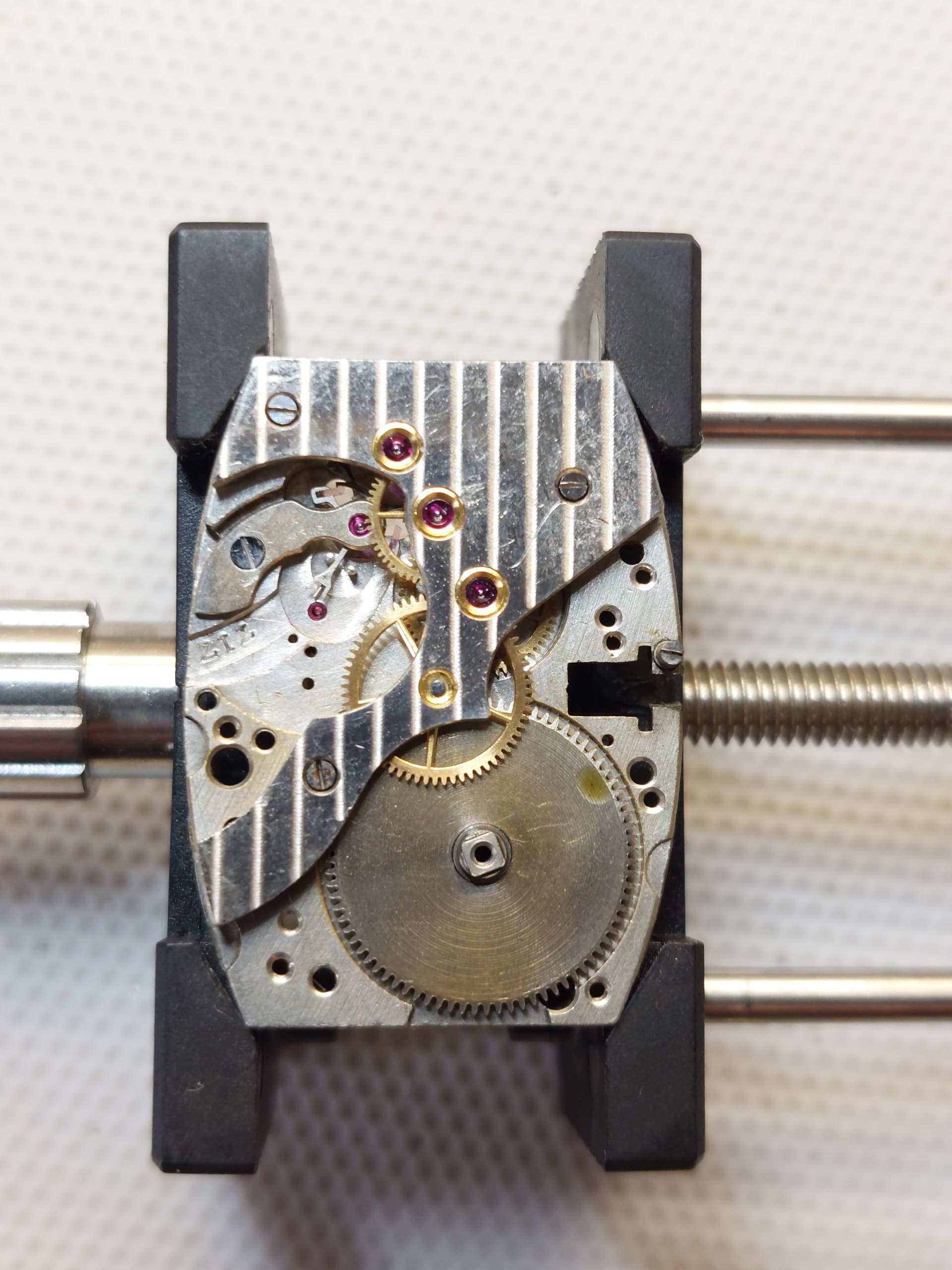

Het liep al, maar met een amplitude van onder de 200° was een beurtje toch niet overbodig. Deze naamloze tank heeft een ETA 717 uurwerkje en was gewoon smerig en hier en daar wat overvloedige olie… Alles goed gereinigd, gesmeerd en nu loopt het weer tegen de 280° op drie posities.

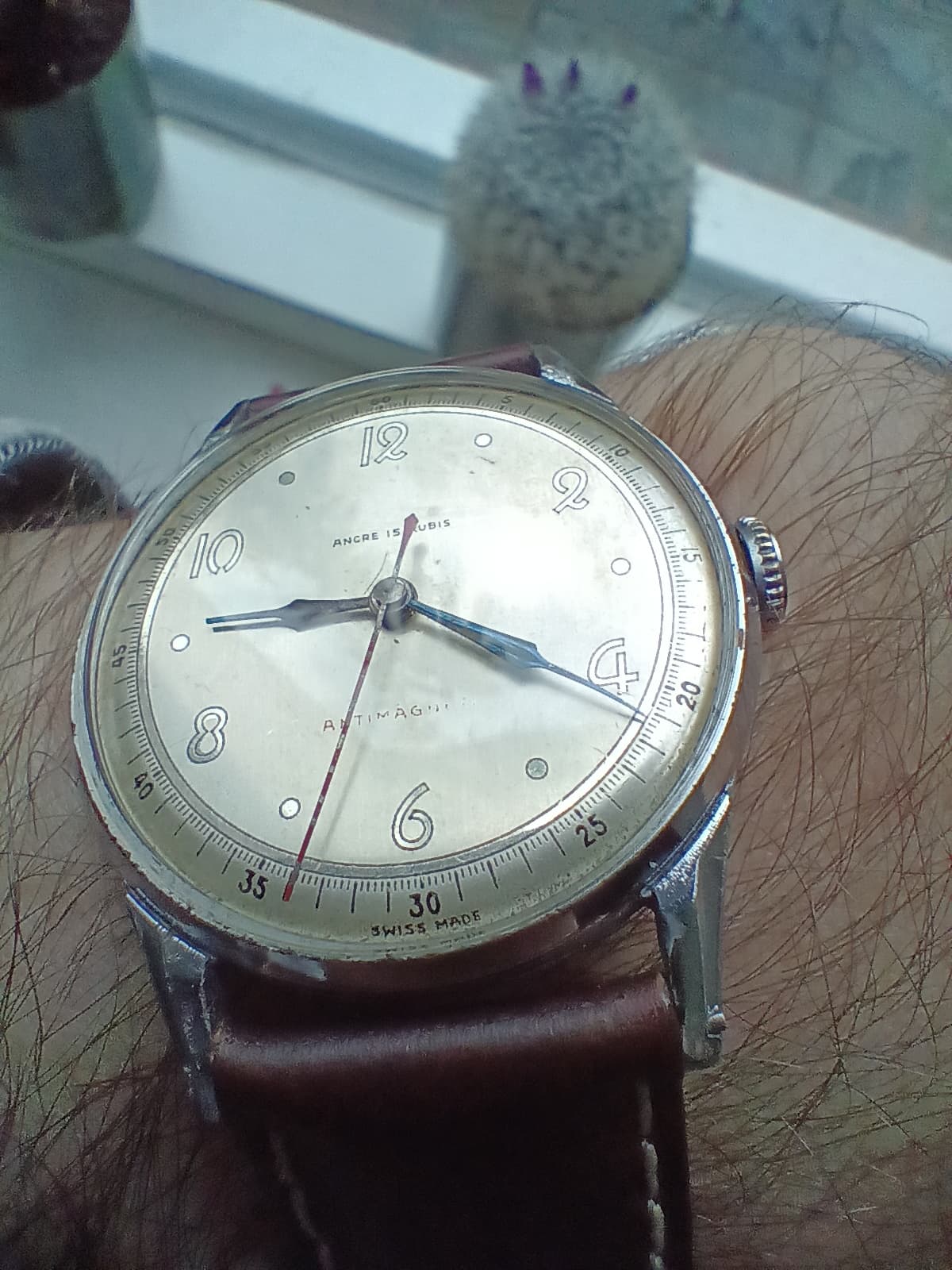

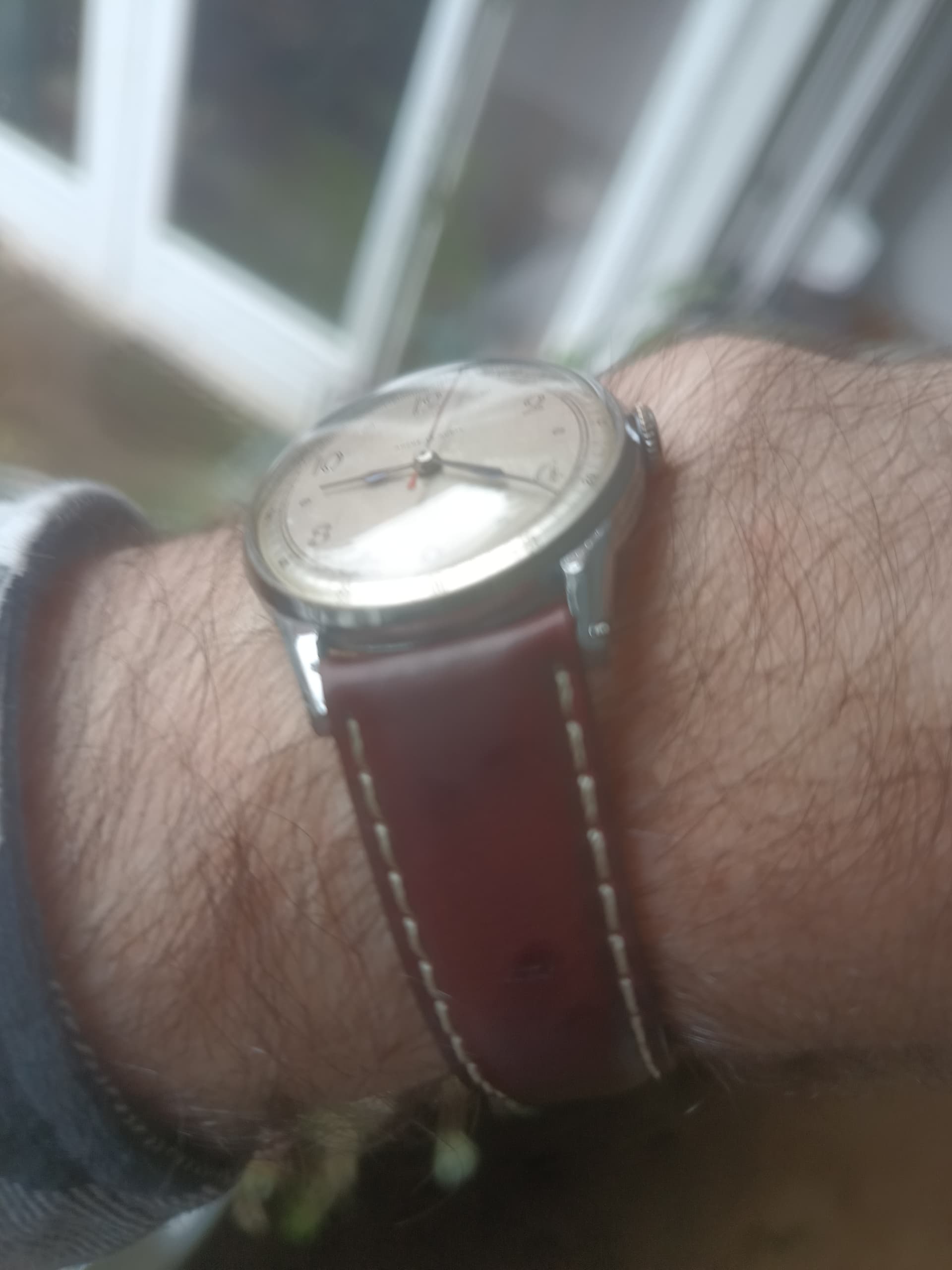

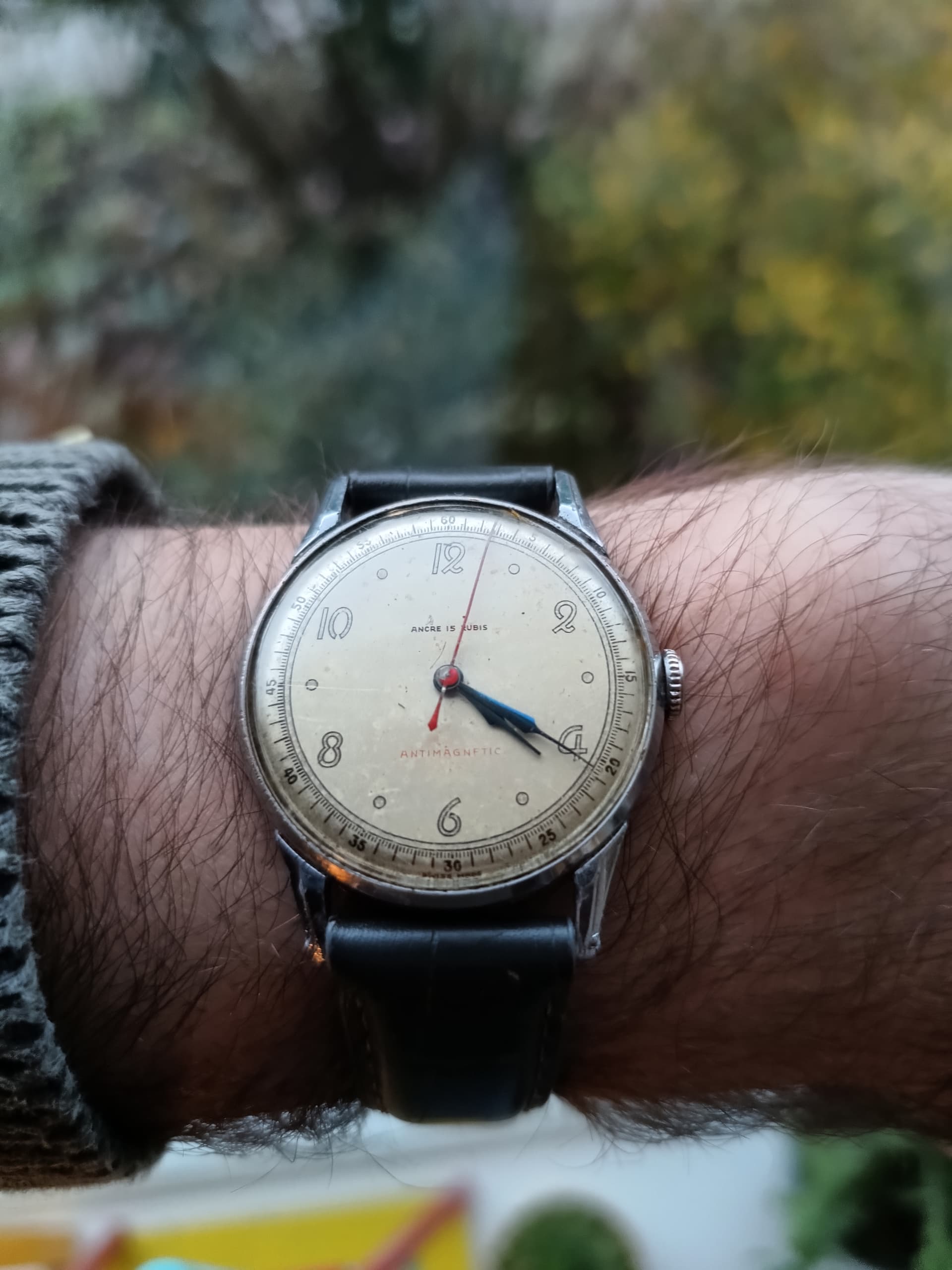

Mijn telefoon maakt tegenwoordig meer aardappels dan foto’s maar he, deze is terug van de horloge maker in Borne.
Vond deze te mooi om eventueel zelf te verkloten.
Maar wat is het? :thinking: leuk font gehanteerd :ok_hand:
Mooi horloge! Misschien even je lens van de telefoon poetsen voordat je een foto maakt, dat is bij vaak het probleem :see_no_evil:

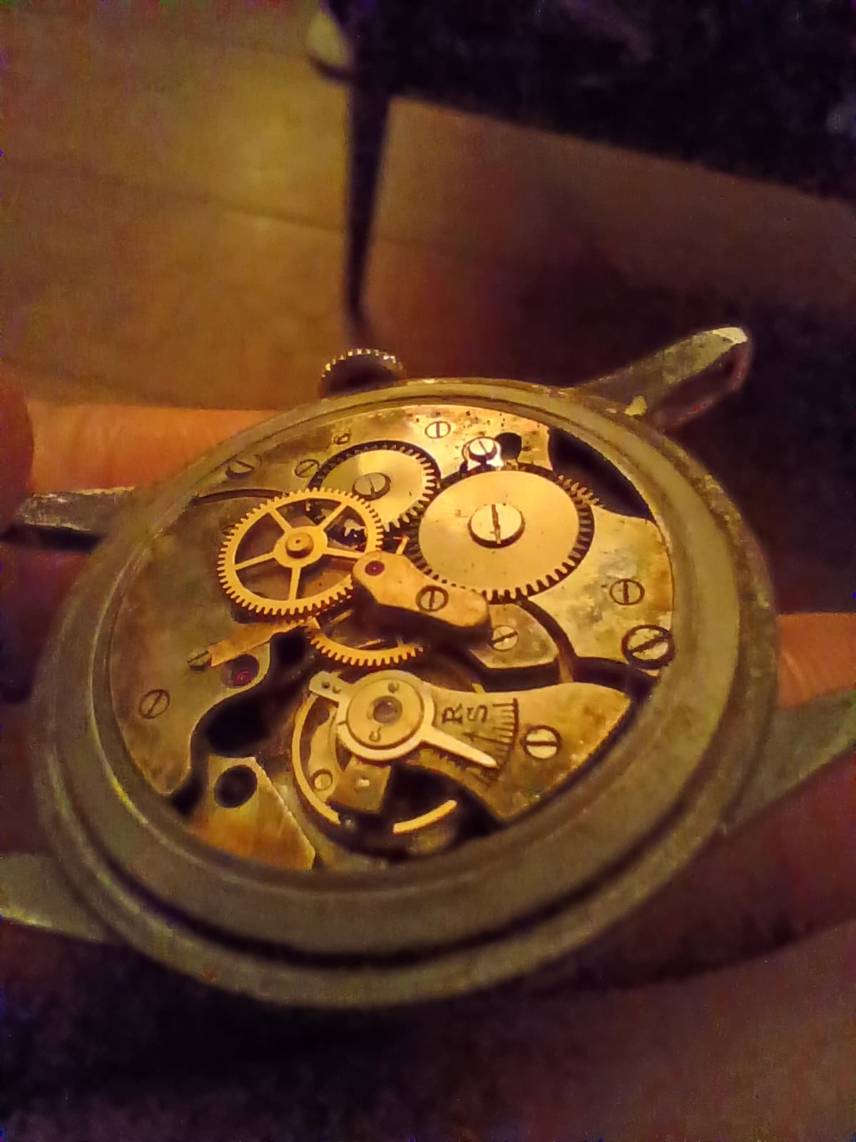

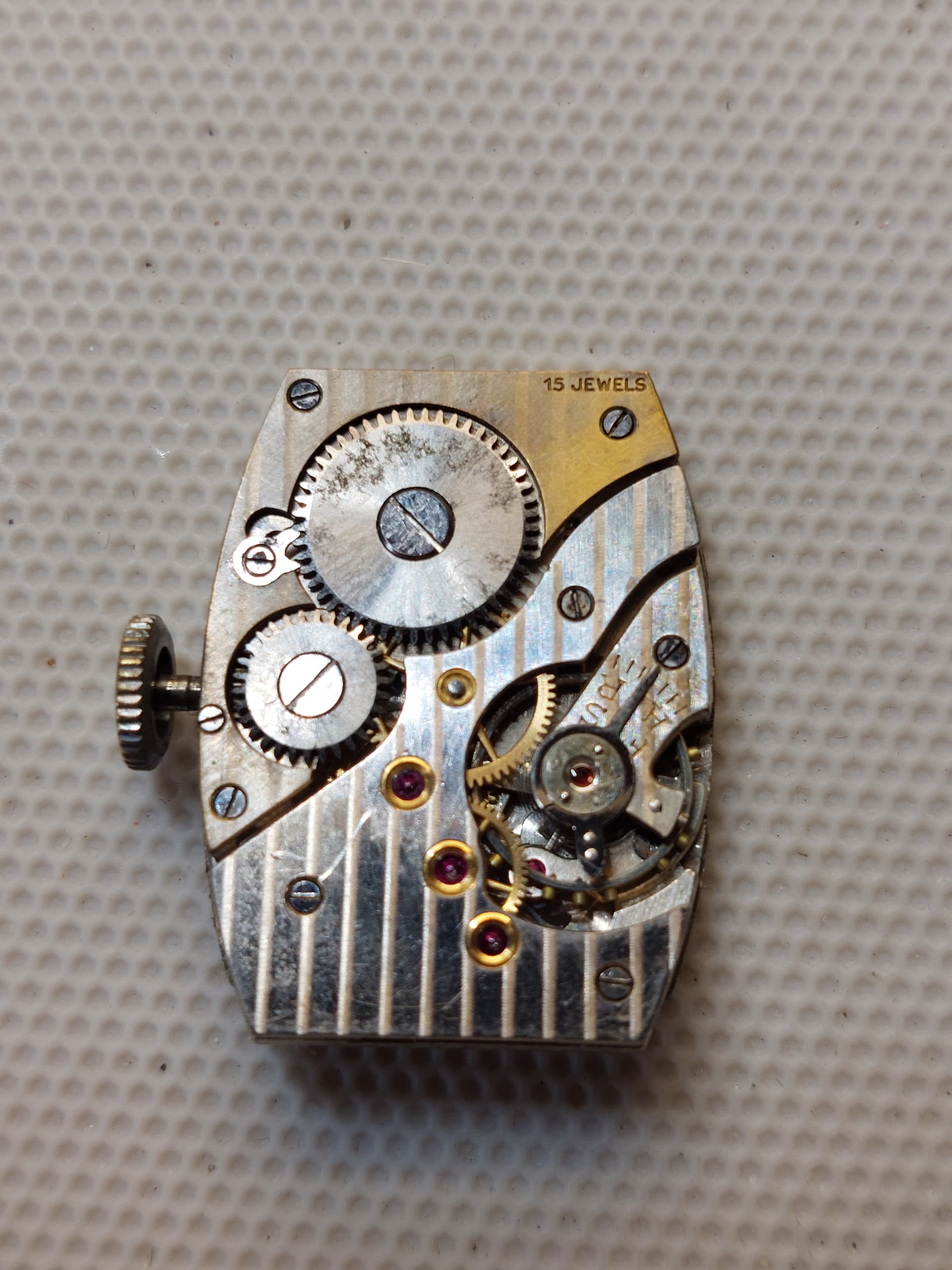

Een ancre. Font vind ik inderdaad heel mooi. Het uurwerk nooit kunnen identificeren. Wel behoorlijk oud.

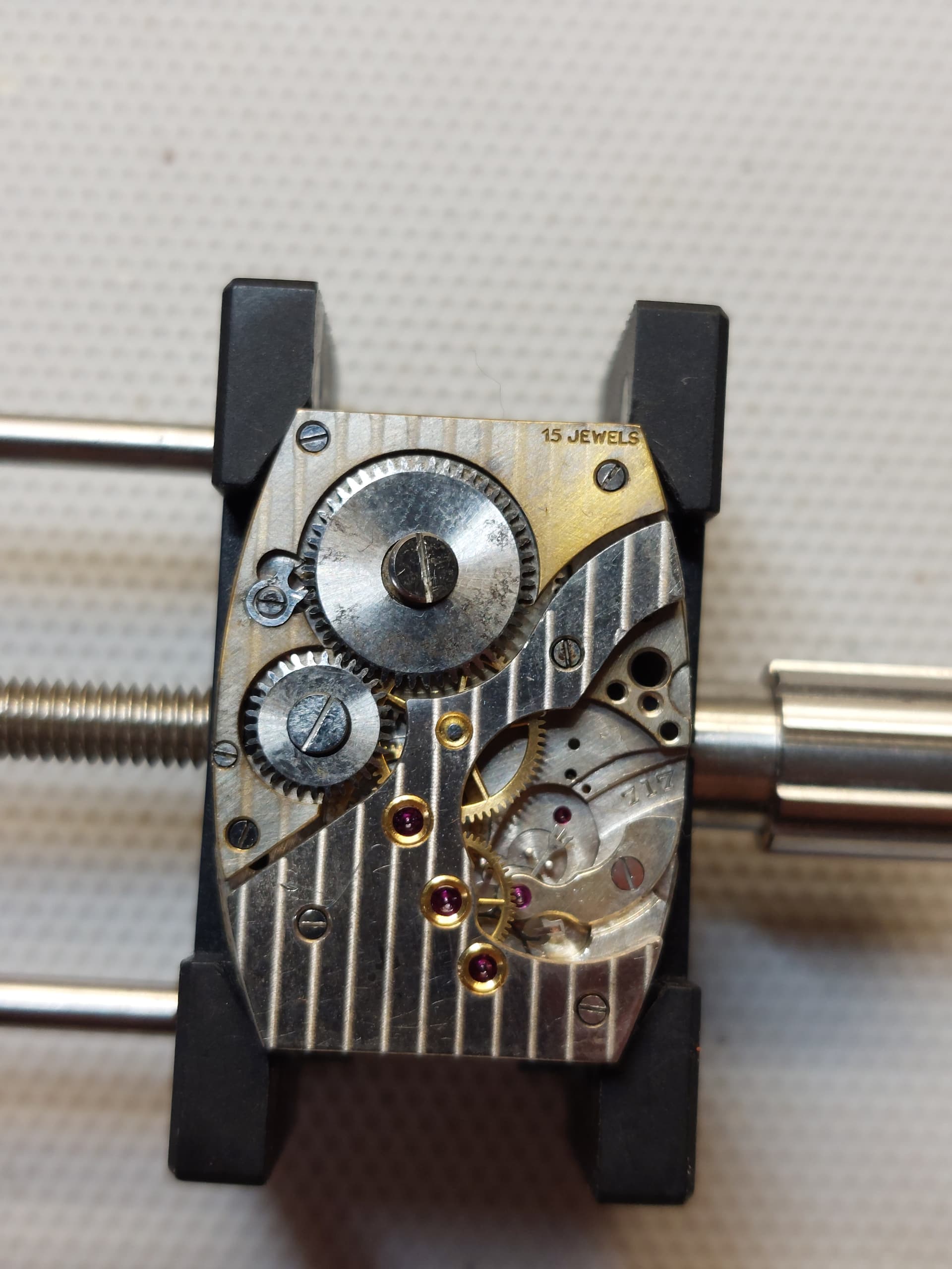

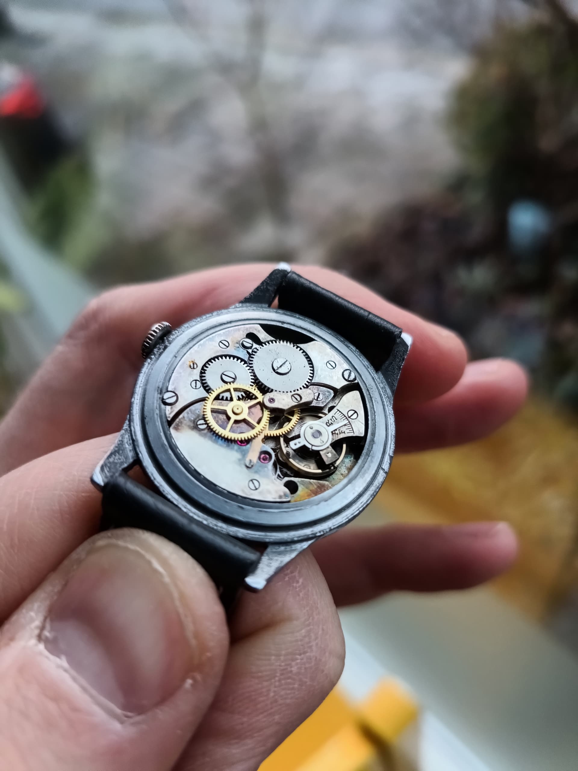

Helaas, binnenkant van de lens is beschadigd. Kapje ging eraf.
Heb je een foto van de binnenkant?
Deze. Plaatjes van vorig jaar.
