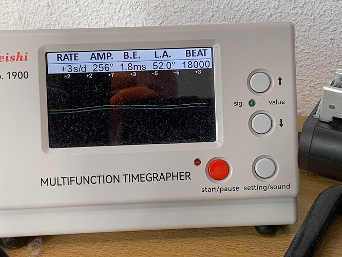

Afgelopen maandag eigenlijk al dit horloge helemaal klaar gemaakt, maar de tiretteveer was gebroken en dan wacht ik altijd met afmonteren omdat ik anders de wijzers/wijzerplaat er weer af moet halen (extra handeling dus kans op onvoorziene gebeurtenissen denk ik dan maar). Waar hebben we het dan over … deze rosegoud vergulde Pronto Verdal. Lag al een tijd in mijn projectenlade te liggen en nu eruit gehaald. Liep niet en bleek uiteindelijk gewoon vervuild te zien.
Uit elkaar gehaald, door de Elma getrokken en daar weer in elkaar gezet. De beat error wilde ik niet te veel aan rommelen. Die schiet zo gemakkelijk rondom de nul alle kanten op. Het is fragiel en heb daar geen reserve balansveer voor dus voorzichtigheid is dan geboden.
Vond dit uiteindelijk meer dan prima. Is een FHF 28 uurwerk van rond 1955 … voor een ouwetje genoeg.
De tiretteveer vervangen, wijzerplaat erop en de wijzers gemonteerd. Daarna het glas vervangen. Daar leken “brand smelt puntjes” in te zitten. Plaatje voordat de deksel dicht ging.
En klaar was hij.

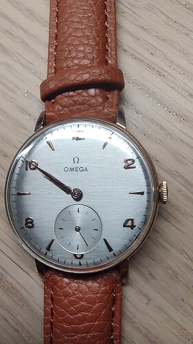

Ben al een tijdje aan het sparen voor een grote aankoop. Wil heel graag een mooi Omega voor mezelf kopen. Ik word over drie weken 50 en leek mij een mooi kado. Zit wat in een spagaat qua aankoop bedrag. Mag wat kosten, maar wil geen kapitalen uitgeven. Heb het wel, maar heb het er niet voor over. Een horloge van 2 tientje heb ik net zoveel schik van.
Zou graag een mooie vintage Seamaster willen hebben met van die mooie dauphine wijzers. Ik ben echter niet helemaal thuis in deze categorie horloges. Wil er een normale prijs voor betalen en hij moet origineel zijn (geen frankenstein of redial). Liefst een wat grotere uitvoering omdat ik geen klein polsen heb. Denk minimaal 35mm.
