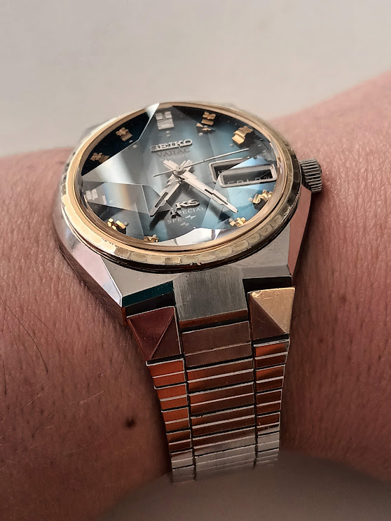

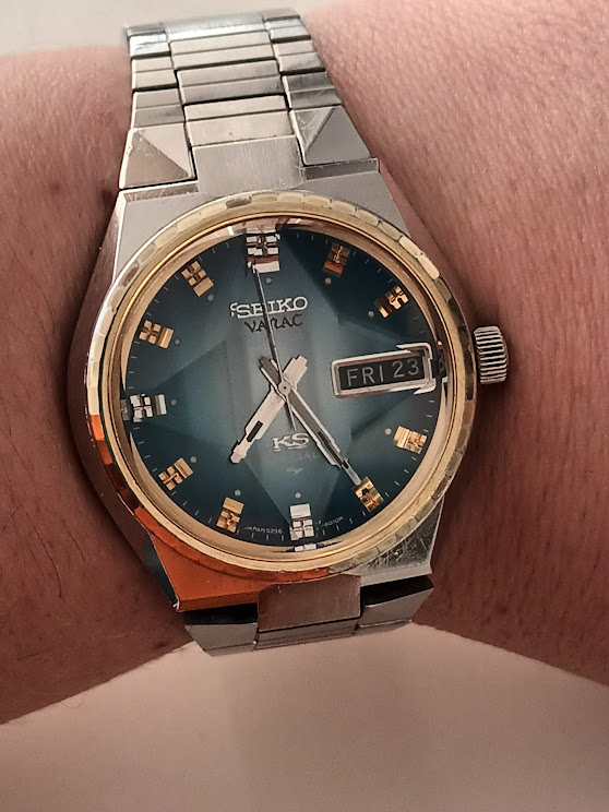

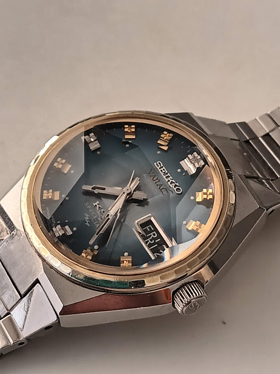

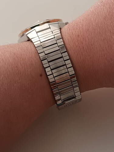

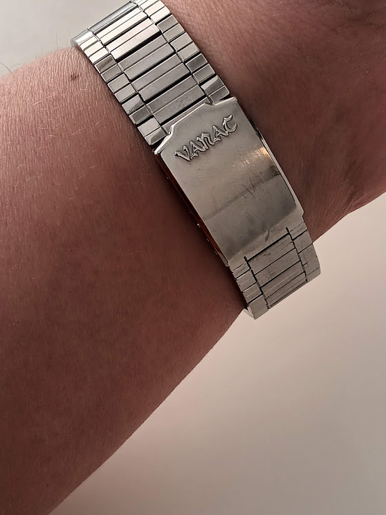

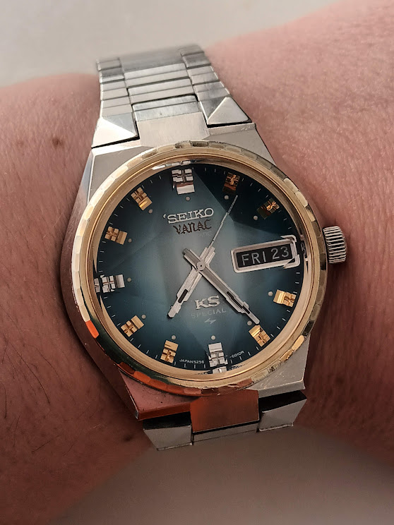

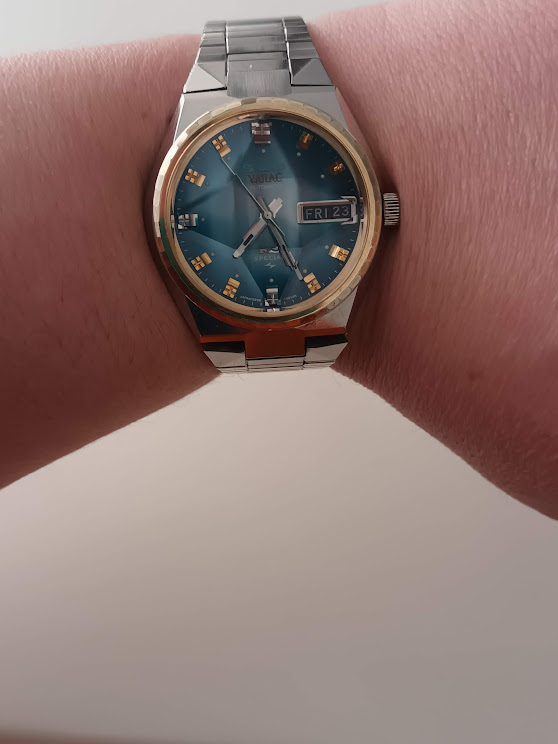

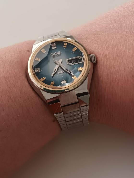

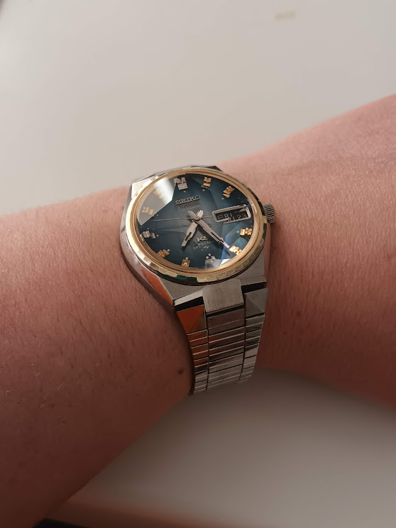

het is zover, het glas voor de KS is vanochtend afgeleverd, dus die horloge moest en zou vandaag voorzien worden van zijn nieuwe glas
voor: glas was flink bekrast en beschadigd met hapjes uit
tussentijdse herstelling was met een vlak glas want geen sterglas voorhanden
Vond ik wel ok maar ik stoorde me mateloos aan de glassponning die je bleef zien bij het vlakke glas. Dus zoekopdracht gezet en nu pakweg 2,5 jaar verder eindelijk het glas gevonden aan een redelijke prijs en nu ziet het er zo uit - vet veel prentjes want hier ben ik dik tevreden mee, het was al een favoriet maar nu met het bijhorende glas nog veel meer ![]()
Wat een verschil! Heel erg fraai zo. ![]()
Ik ben blij dat jij blij bent. Lijkt me lastig aflezen. Denk niet dat ik het zelf fijn zo vinden, maar is mijn eigen persoonlijke smaak. Ziet er wel weer netjes uit ![]()
Prachtig
De band is ook bijzonder. Zo’n passend glaasje maakt het echt af.
Amaai. Schoonheid! Altijd super, facetglazen. Voor Seiko kan je goddank nog zoeken op de gekende part numbers. Voor Rado lijkt dat een pak lastiger ![]()
Ze zijn alleen wel heeeeeeel duur. Dit glas kost tussen de 150 en 220 excl verzending en excl eventuele invoerkosten en toen …
Toen kwam het na dik 2 jaar zoeken voorbijgevlogen aan 68 euro + 16 verzending vanuit italie. Heb niet lang moeten nadenken ![]()
Voor rado vervang ik met een plexi als ze geschandaliseerd zijn want idd dat is een heel uitzoekwerk en in principe niet te vinden in europa

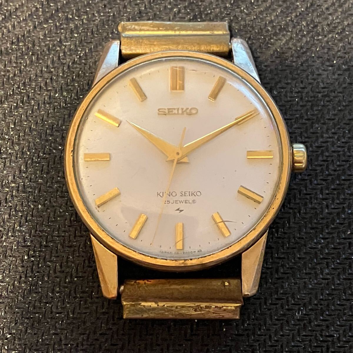

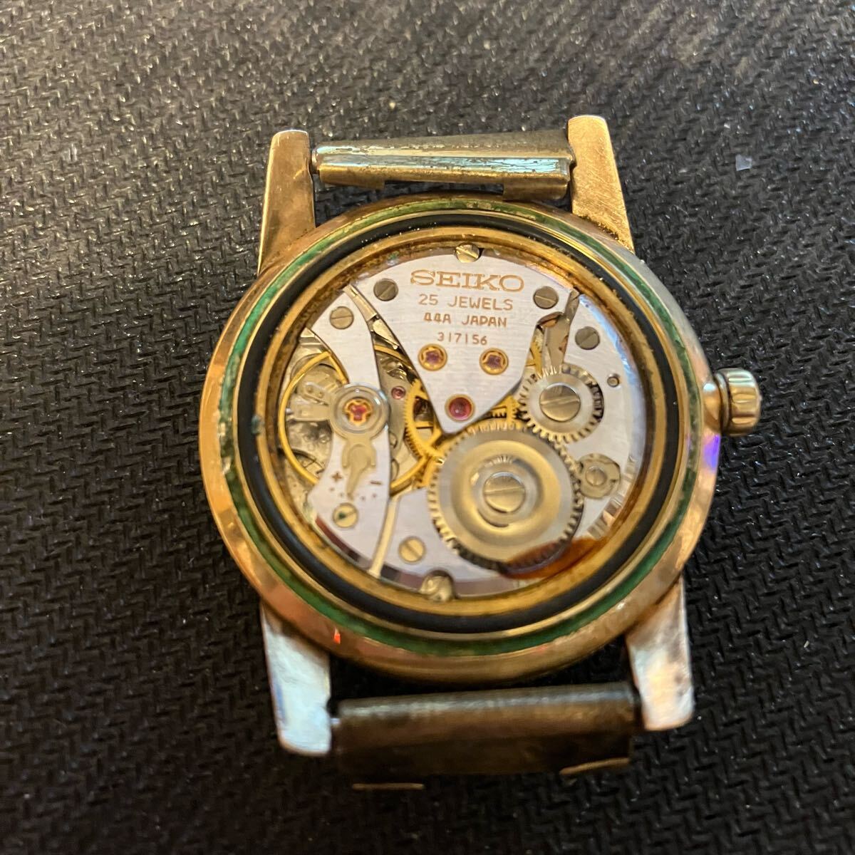

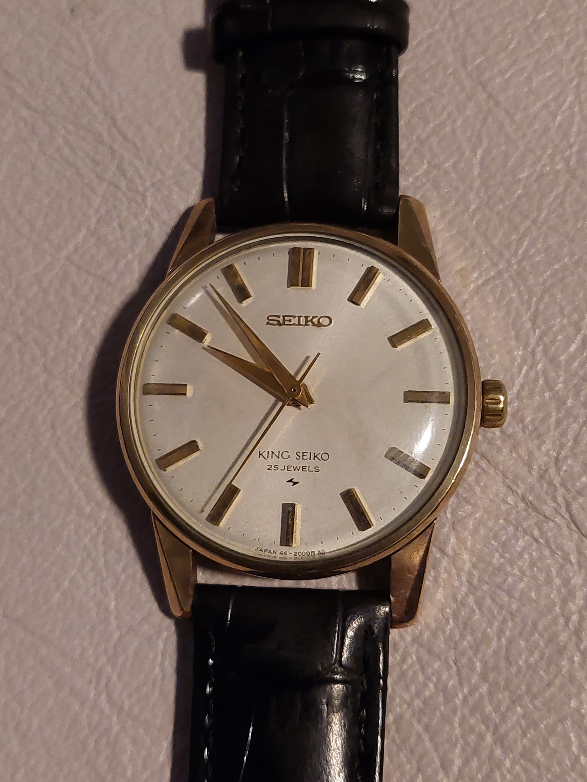

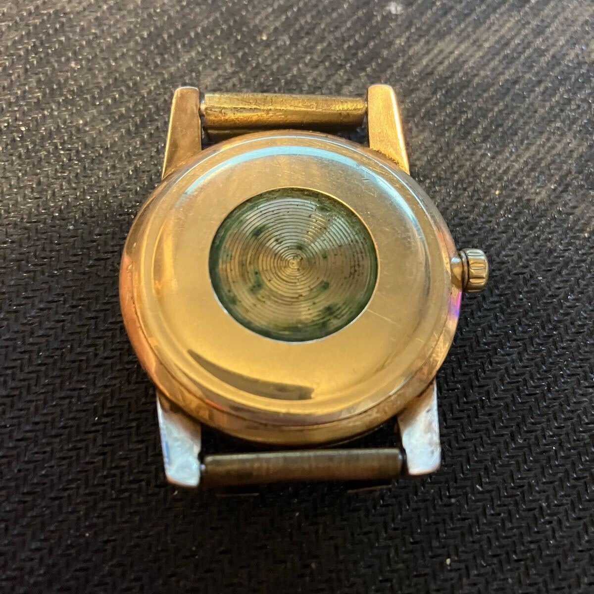

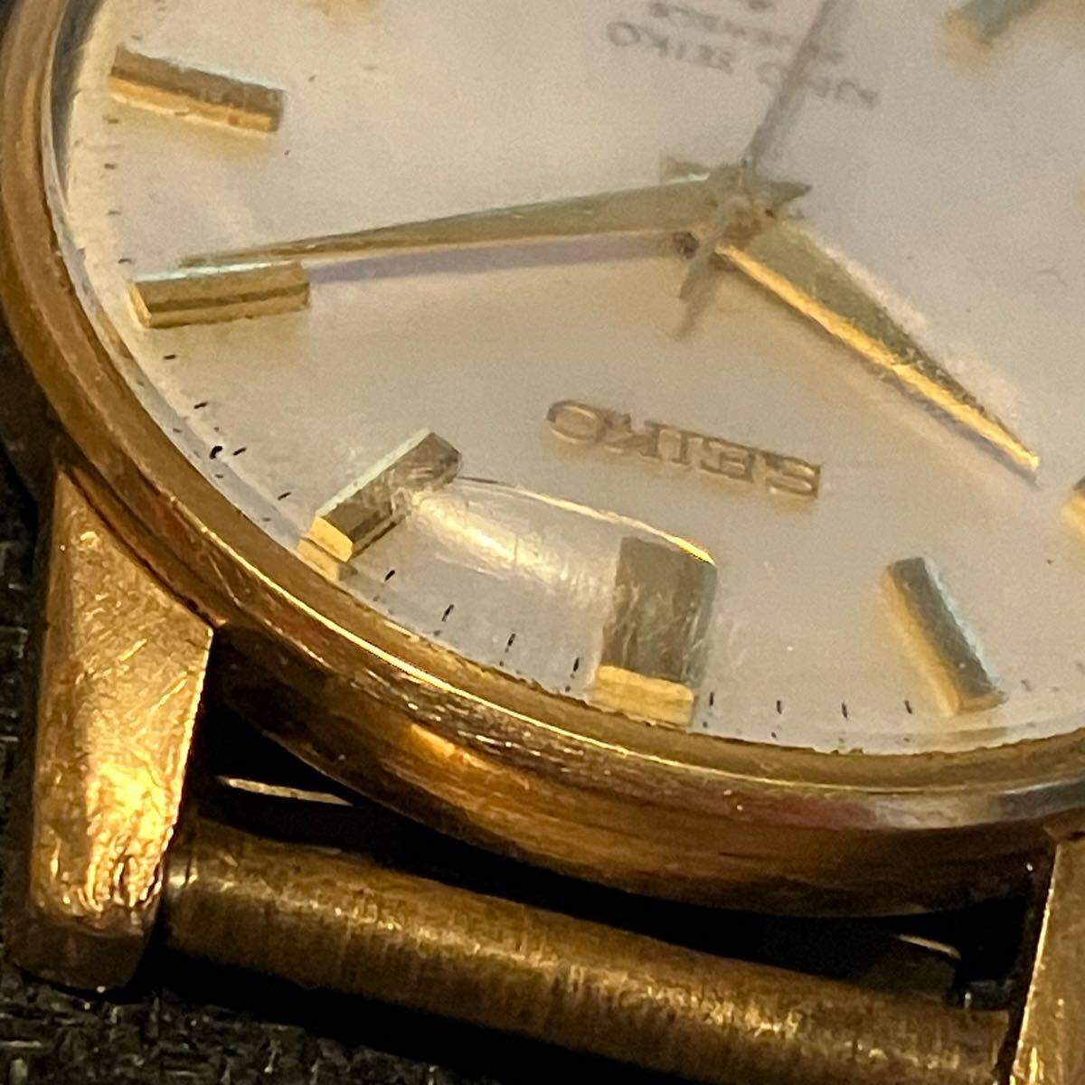

Vandaag kwam deze King Seiko 44-2000 aan uit Japan. Dit heb ik altijd een veel mooier model gevonden dan de stalen versie. Maar vaak waren ze te duur, of anders was de wijzerplaat niet mooi. Nu vond ik er eentje voor weinig, waar de wijzerplaat mooi van was, en die niet liep. Dus een gokje genomen. De kast had wel wat gebruikssporen, maar gelukkig kon ik ook nog een andere, nog goede kast bemachtigen, met een goed glaasje en bovendien ook nog met het medaillon, want die mistte ook.
Goed, het kwam vandaag aan, maar het liep niet. De tandwielen draaiende wel vrij, maar er was een kleine roestduivel bezig geweest bij de veer. Gelukkig viel de schade enorm mee, ik heb geen onderdelen hoeven wisselen, maar het was wel even spannend, omdat er een jewel uit de veerton was gekomen, en de bus van de brug. Gelukkig weer alles goed terug kunnen zetten, en alle roest kunnen verwijderen. En daarna het uurwerkje door de Elma, en weer alles monteren.
En dan is de voldoening ook groot, als het uurwerkje dan ook meteen begint te tikken. Het loopt goed, wel wat verschil tussen de posities, maar niets om je echt zorgen over te maken.
Daarna alles in de nieuwe kast gezet, en nu lekker dragen. Wellicht nog eens een ander bandje, ik had even niets anders voorhanden.
Zo zag het eruit, toen ik hem kocht:
Hier zie je de roest duidelijk zitten, gelukkig geen grote schade…
En nu ziet het er zo uit:
Prachtige metamorfose!
Seiko is King, jij bent Keizer!

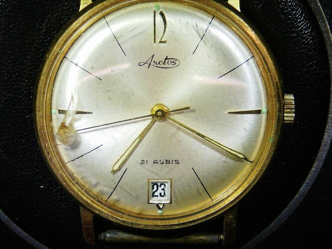

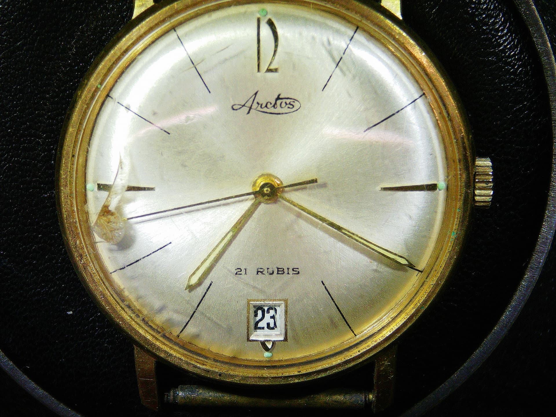

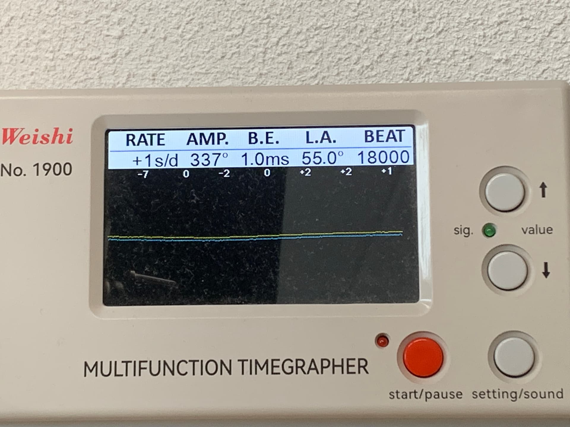

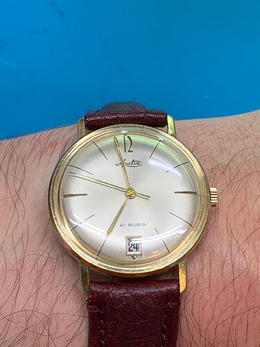

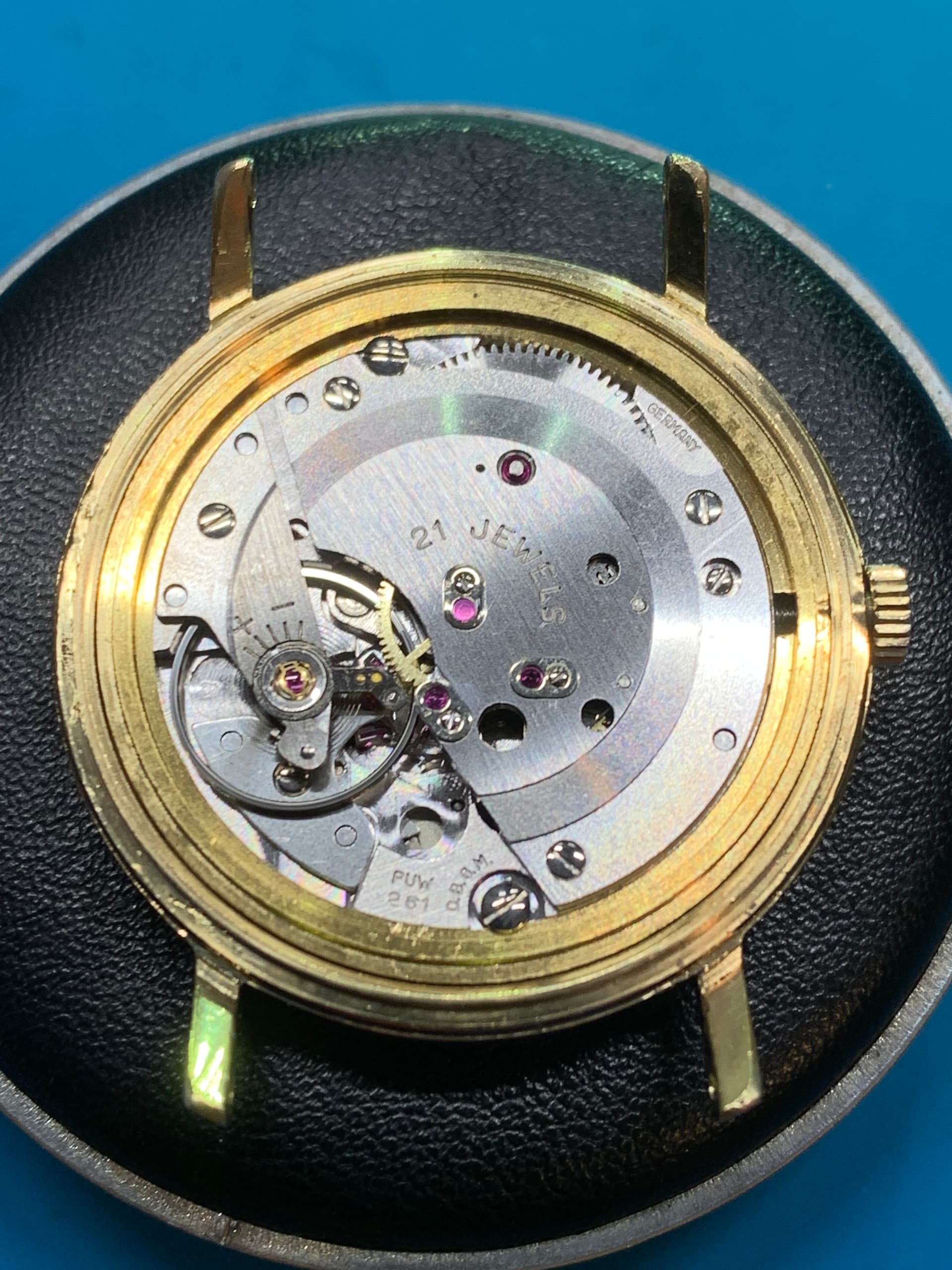

Deze Arctos heb ik op de laatste of voorlaatste Rikketik gekocht. Liep wel, maar niet lekker en stopte.
Zit een PUW 261 uurwerk in met de datum op 6 uur.
Verder geen spannende zaken tegen gekomen. Was een kwestie van een service geven en daarna afstellen. Kon niet echt een lift angle vinden anders dan die van een PUW100 en daar gaven ze 55 aan.

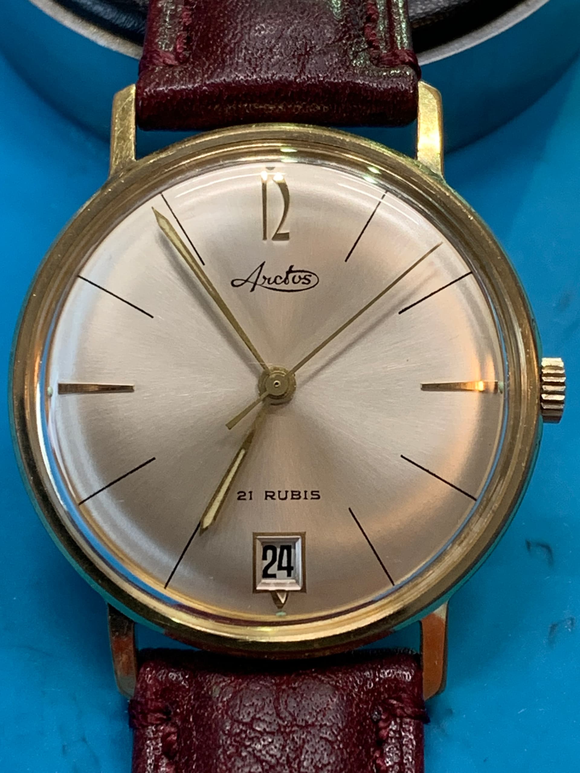

Kast in de schoonmaak, nieuw glaasje erop.
Foto voor de deksel erop ging.
En klaar.
Mag nu even aan de pols om te kijken of hij lekker blijft lopen. De vorige PUW had rare neigingen qua gangreserve.
Prachtig gedaan weer, klasse.
Wow. Dat glas maakt wel echt het verschil. Supermooi
