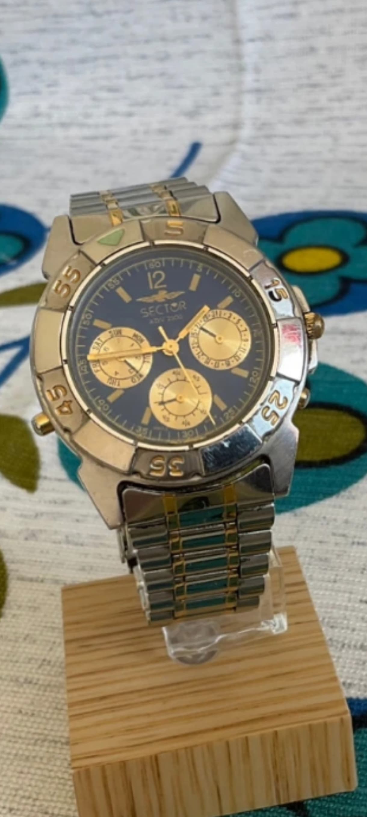

Zo vond ik een tijdje terug deze Sector ADV 2500. Liep niet, rare schade of vlekken. Ik ben geen horlogemaker, maar deze leek me leuk om als beginner weer netjes te maken.
Vandaag eindelijk eens beetgepakt. Eerst het uurwerk. De deksel zat muurvast. Wat eronder zat oogde goed, dus dat was een meevaller. Geen oxidatie. De batterij (Seiko) had niet gelekt. Eindelijk kom ik het typenummer lezen met de loup: Ronda 706.B, en daar zijn alle manuals e.d. nog van te vinden.
Nieuwe batterij erin. AC - Reset. Daarna de kalender opnieuw ingesteld. Et voilá, een goedlopende Ronda, met maar liefst 1 jewel.
Het glas licht gepolijst. Die heeft nog een stevige sessie nodig. Daarna de kast. Alle vreemde vlekken zijn verdwenen en de 15 op de bezel is weer leesbaar.
Next, Het bandje

Daarna nog de bracelet gereinigd. Die was goed smerig. Net als de kast en lugs.
Even een ander bandje geprobeerd, eentje die lijkt op de latere versie van de Sector ADV 2500, toen Sector de ‘No Limits’ toevoeging toepaste. De mijne is ouder.
Het Bulang & Sons bandje sprak me niet aan, te bruin? Maar dit bracht me op een idee. De lug-vorm komt beter tot zijn recht dan met de (fijne) bracelet. Ergens had ik nog mijn ‘Cowboylaars’ bandje.
Tadaa!
Strap monster in wording?
Voorlopig lekker dragen als beater. En dan in de toekomst een niveau erbij: glas diep polijsten, kroon vervangen. Nieuwe pakkingen. De kast en bracelet zal ik dan beter polijsten i.p.v. poetsen.

De amateur :laughing:
Maar dan toch wel ‘de Oprechte Amateur’ en in de oorspronkelijke betekenis van ‘De Ware Liefhebber’
Goed gedaan man!
Dat bandje is een gouden vondst, het mooi opgeknapte horloge heeft daardoor gelijk veel meer karakter.
En het was ook nog eens een leuk verslag om te lezen.

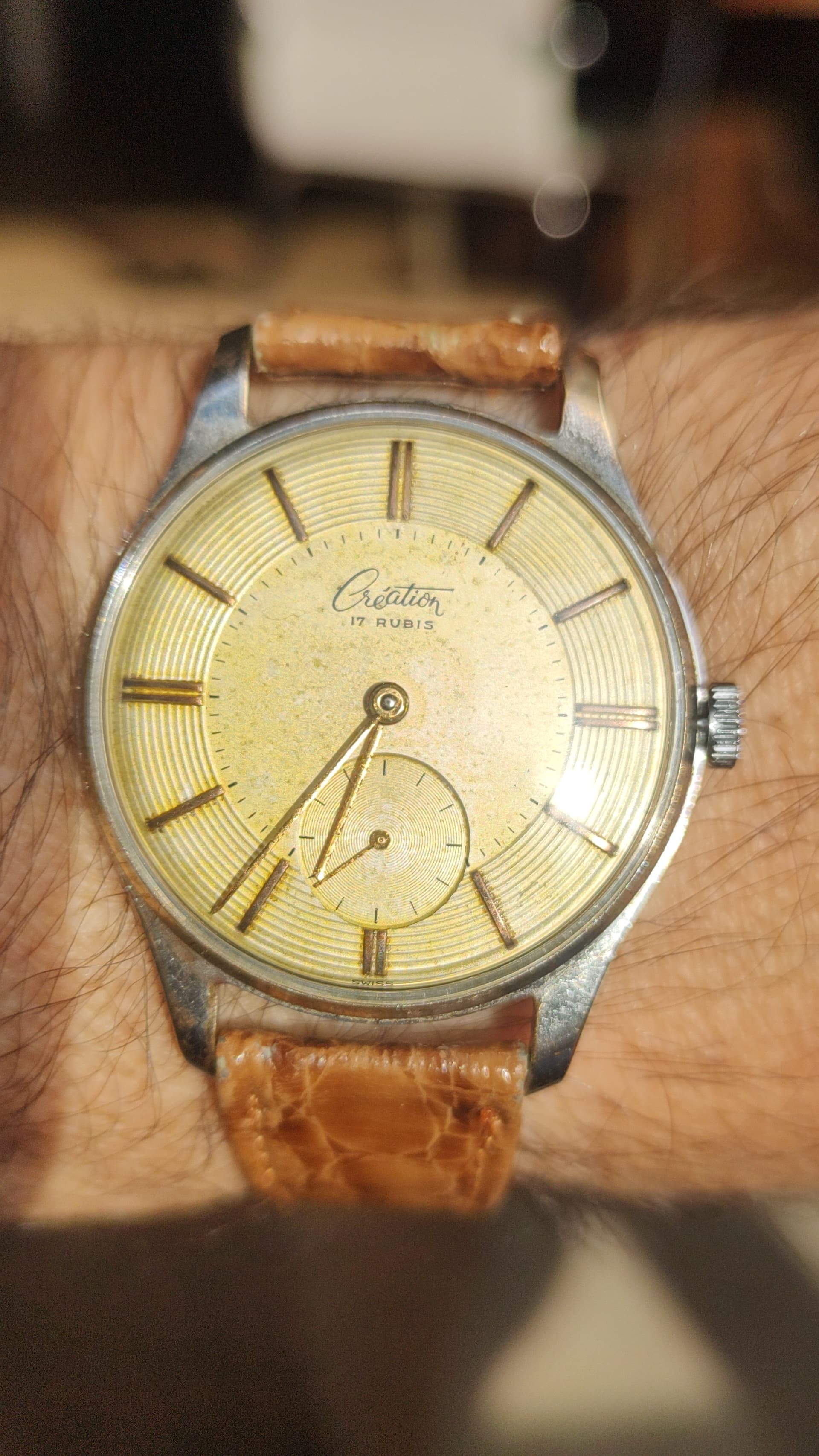

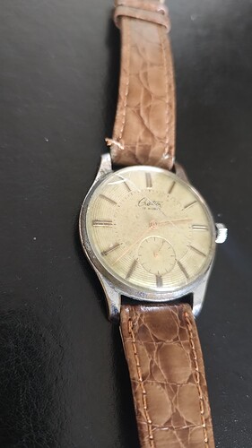

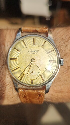

Deze kwam vanmiddag binnen. Gelijk maar behandeld. Gewone service( heerlijk Unitas167), nieuw glaasje en alles poetsen…
Van:
Naar:
