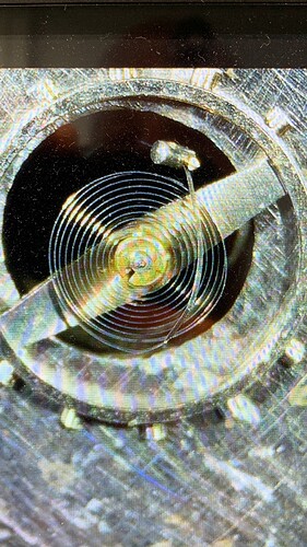

Gebroken opwindveer. AS 984, dus genoeg onderdelen van.

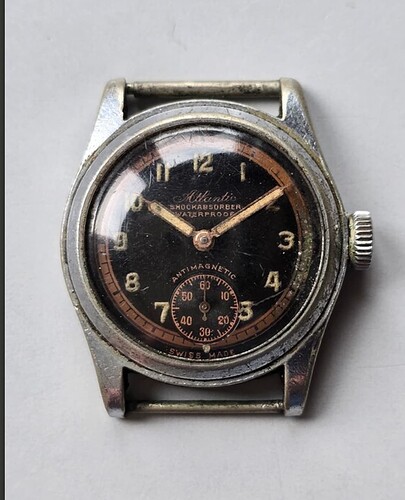

Deze is het…
Hij was een beetje(veel) vies

BE laat ik lekker zo. Vind Lex niet zo erg dacht ik.
Prima amplitude voor een oudje met een tweedehands veer.
Nieuw lentilleglaasjes en bandje dat nog in de buurt was:
Op tijd voor de Atlantic conferentie, hij kan naar Den Haag!

Gebroken veer

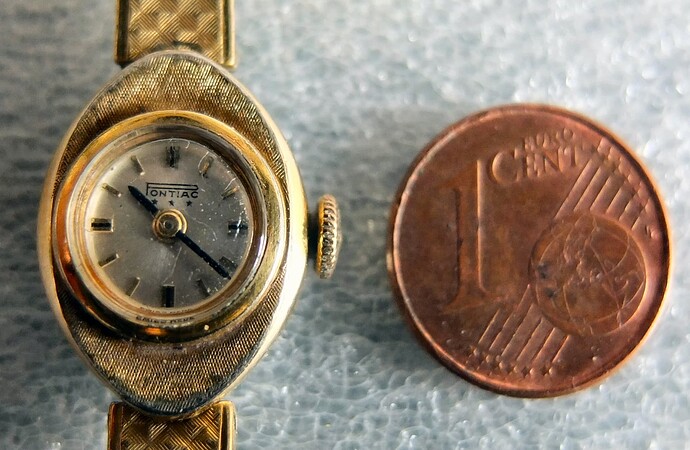

En nou het slechte nieuws: ik heb- met mijn motorische stoornis - het bakje omver gegooid met jouw reparatie- patiënten. En nou weet ik niet meer of ik jou al dit Pontiacje cadeau had gedaan. Want: ’ te klein ’ naar mijn smaak.
Er zat een lelijke minuten wijzer op, Ik kreeg geen betere gevonden. Nu heb ik een minder lelijke gevonden, maar nog niet helemaal goed. Maar met een nieuw glaasje en het bandje dat ik onlangs van Jenneke kreeg vind ik hem erg leuk. Dus ik wil hem houden!
Dan heb ik wel weer andere kleintjes voor jou!
Is er al een topic ’ klein maar fijn’? Dat kun jij in je eentje behoorlijk goed vullen!:grin:
Bas, eerlijk gezegd weet ik het ook niet meer. Ik heb al zoveel leuke horloges van je gekregen! Dus als het wel zo is, never mind. Nu is ie sowieso van jou!
Er is wel iets dergelijks: ‘hoe klein kan het zijn’ Dat heb ik eens geschreven n.a.v. het ienieminie kleine Pontiac-je van mijn dochter.
