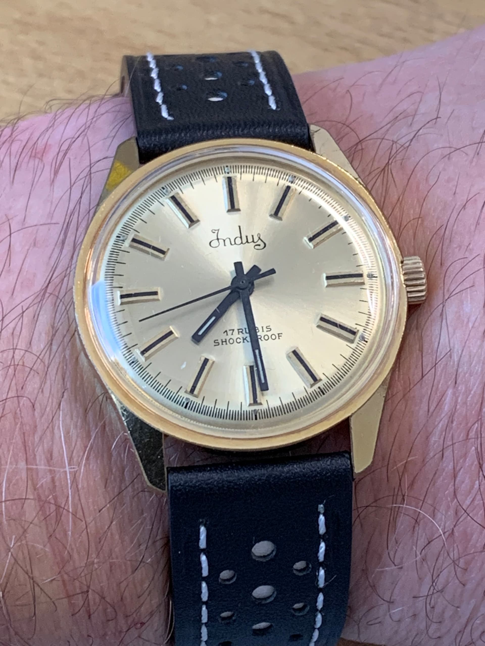

Gisteren de nieuwe veer ontvangen voor de Indus. Vanmorgen even naar gekeken, maar die was in het midden iets te groot of het arbre te klein. Net hoe je het bekijkt. Met de pincet de veer iets geplooid dat het arbe de veer meename. Daarna was hij klaar en kon er een bandje op.
Lekker bezig geweest :slight_smile:

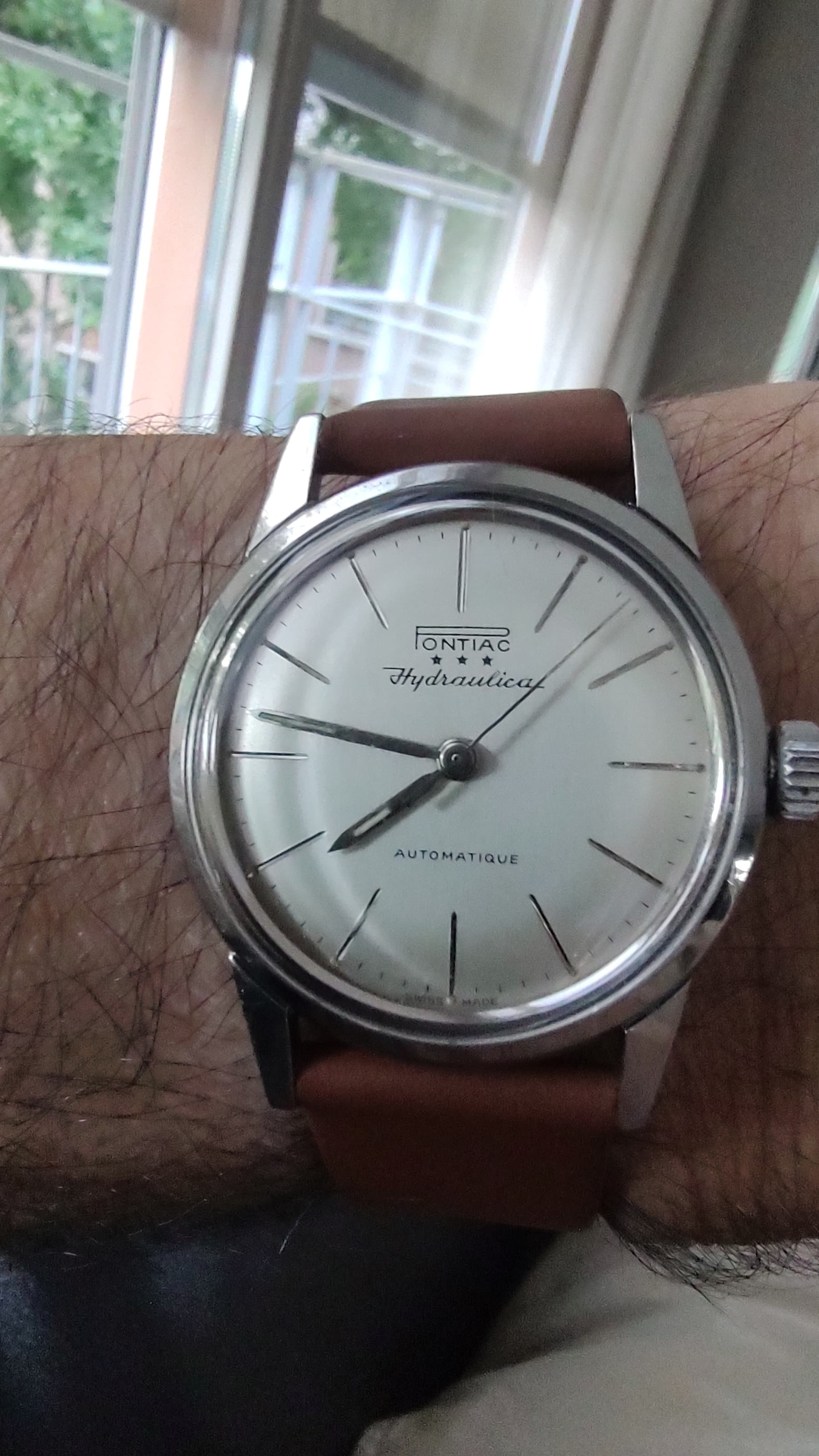

Vandaag de Pontiac gedaan die gisteren binnenkwam.
Het blijkt- dankjewel Maurits- een stalen kast te zijn.
Dat was op de fotos niet helemaal duidelijk.
Maar het nauwelijks leesbare nummer begint wel degelijk met een 8.
Zo kwam hij binnen.
Hij liep beroerd ( Eta 2452) en deze heeft zo’ n sleep wieltje voor de wijzerklemming. Gelukkig doet die het gewoon, tenminste… Tot nu toe.
Een beetje polijsten, nieuw glaasje en een service en een nieuw bandje:
Met een fraaie gesigneerde kroon:
Pssst je achterdeksel zit niet goed dichtgeklikt :face_with_open_eyes_and_hand_over_mouth:
Maar mooi ding en +1 voor de kroon :ok_hand:
Ja expres. Het is een hydraulica hè. Ben m nog aan het testen.

Dat kan je wel zeggen Arie en dat in gehandicapte toestand! Hulde. De Eiger en zeker die Indus zijn weer mooi geworden. Grappig om te zien dat de horloges die jij aanpakt vaak helemaal in de focus zijn van het soort vintage horloges die ik ook mooi, leuk en/of interessant vind.
