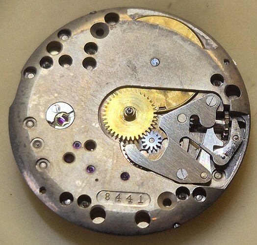

Zit een Landeron 248 in.
Hamer afgebroken. @TKH vertelde me dat dit een berucht probleem is. Een kak ontwerp.
Dus een nieuwe NOS hamer weten te vinden en er weer ingezet. De veer van de startknop was op een of andere wijze aan de verkeerde kant van het palletje op de hevel beland. Dus ook die weer teruggezet.
Daarna een hoop gepruts met de afstelling van de chronograafwijzer. Het nulpunt was iedere keer anders.
Bleek dat ik de hamer nog moest “afstellen”. Op de hamer zit een conische schroef die er voor zorgt dat de armpjes uit elkaar worden gedrukt en daardoor dichter bij het eivormige schijfje van het secondenrad komt.
Deze zo goed als zo kwaad ingedraaid totdat ik zoveel weerstand voelde en ik bij mijzelf dacht: als ik nu doordraai breekt hij net zo hard weer af.
In overleg met de eigenaar besloten om het zo te laten. Komt behoorlijk dicht naar het nulpunt toe, maar voor 97% tevreden.

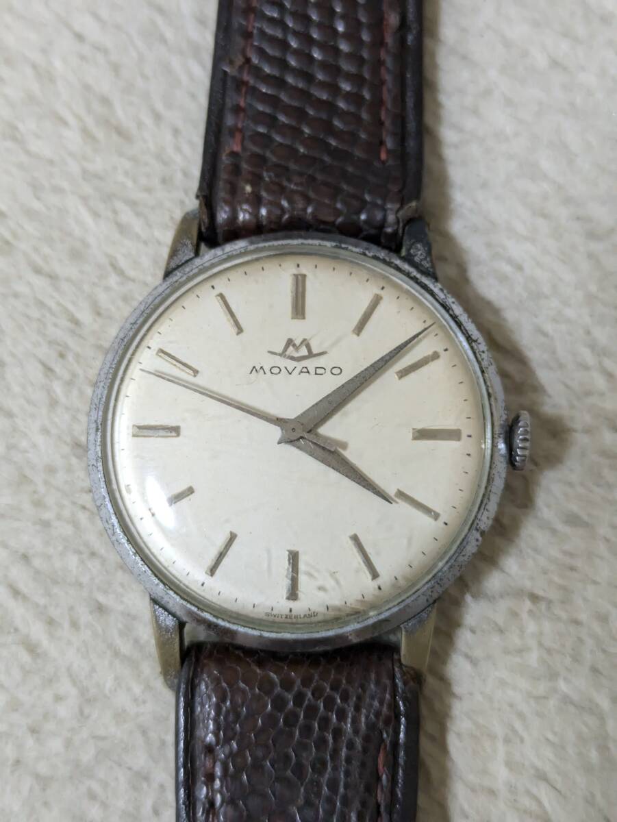

Deze is eigenlijk nog niet af, maar het uurwerk loopt wel. De reden, waarom dat zo bijzonder is: De ankertap is gebroken. Een nieuwe is al onderweg, maar er moet nog wat meer aan gebeuren. De kast was verchroomd, maar in zo’n desolate staat, dat ik alle chroom eraf gepolijst heb. Nu is het slechts een messing kast, die ik nog een keer laat verchromen.
Waar gaat het hier om? Een Movado met een cal. 127 inhouse uurwerkje. Een prachtig uurwerkje. Wel voor het eerst, dat ik een veerton met perlage gezien heb… En ik heb gewoon een zwak voor handopwindertjes. Niet omdat ze simpel zijn, maar vaak omdat ze qua uurwerk vaak mooier zijn. En ik draag mijn horloges zelden twee dagen achter elkaar… Dus een automaat is niet echt zinvol voor mij…

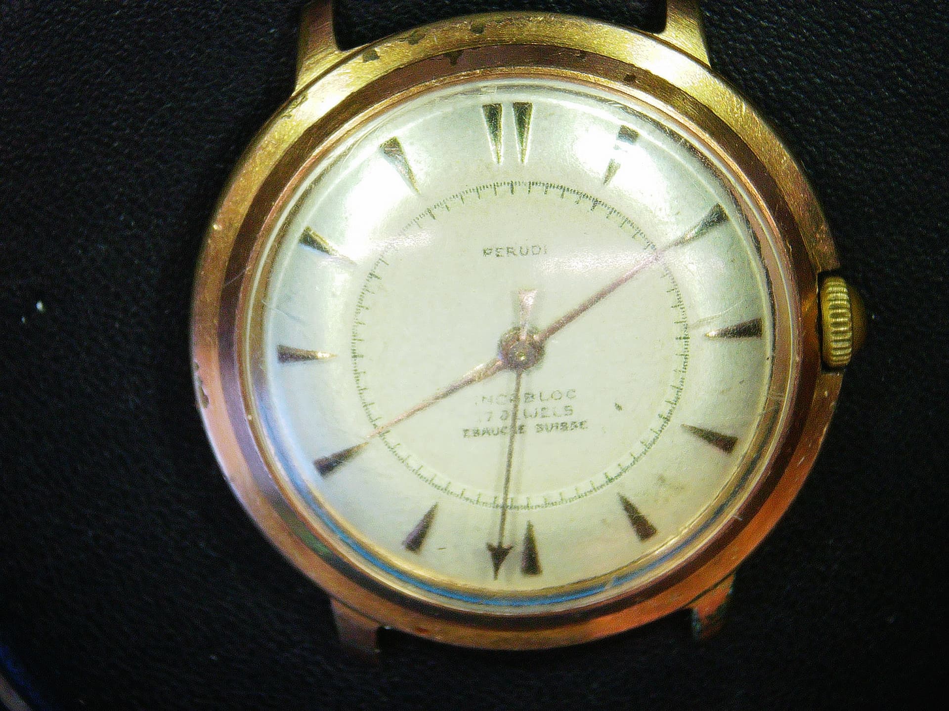

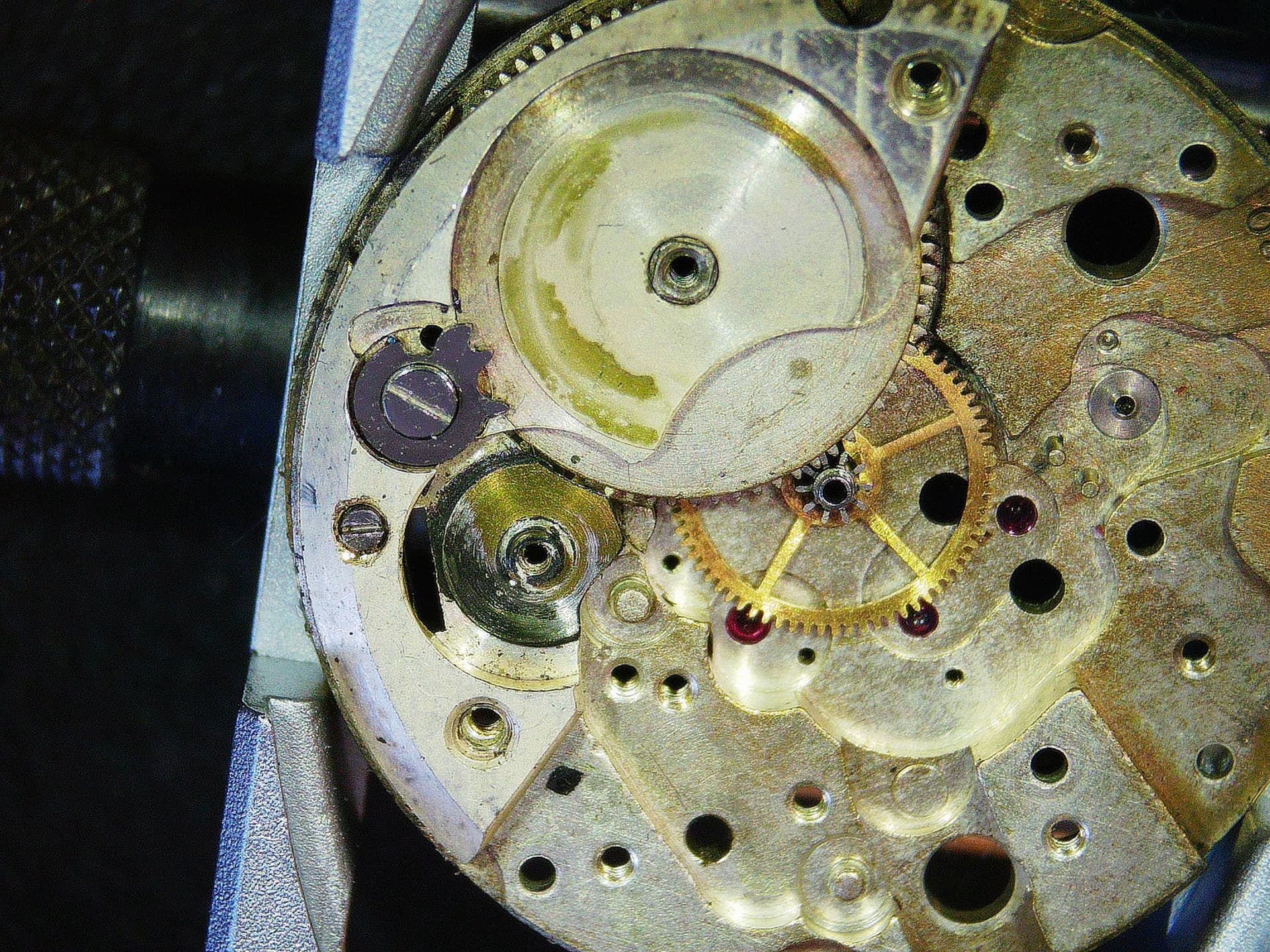

Vandaag met een Perudi horloge bezig geweest. Zit een ETA 1080 in van rond 1950. Uurwerk liep niet, maar dat was vooral te wijten aan de olie zooi die erin zat. Overal dikke koeken…
Voorbeeldje van de binnenkant.
Uurwerk heeft redelijk vaak onderhoud gehad gezien het aantal markeringen in de deksel. Verder prima te servicen met weinig puntjes.
Foto van tussentijds. Een foto van de eindmeeting ben ik vergeten te maken, maar die loopt net de andere kant op (vlak boven nul).

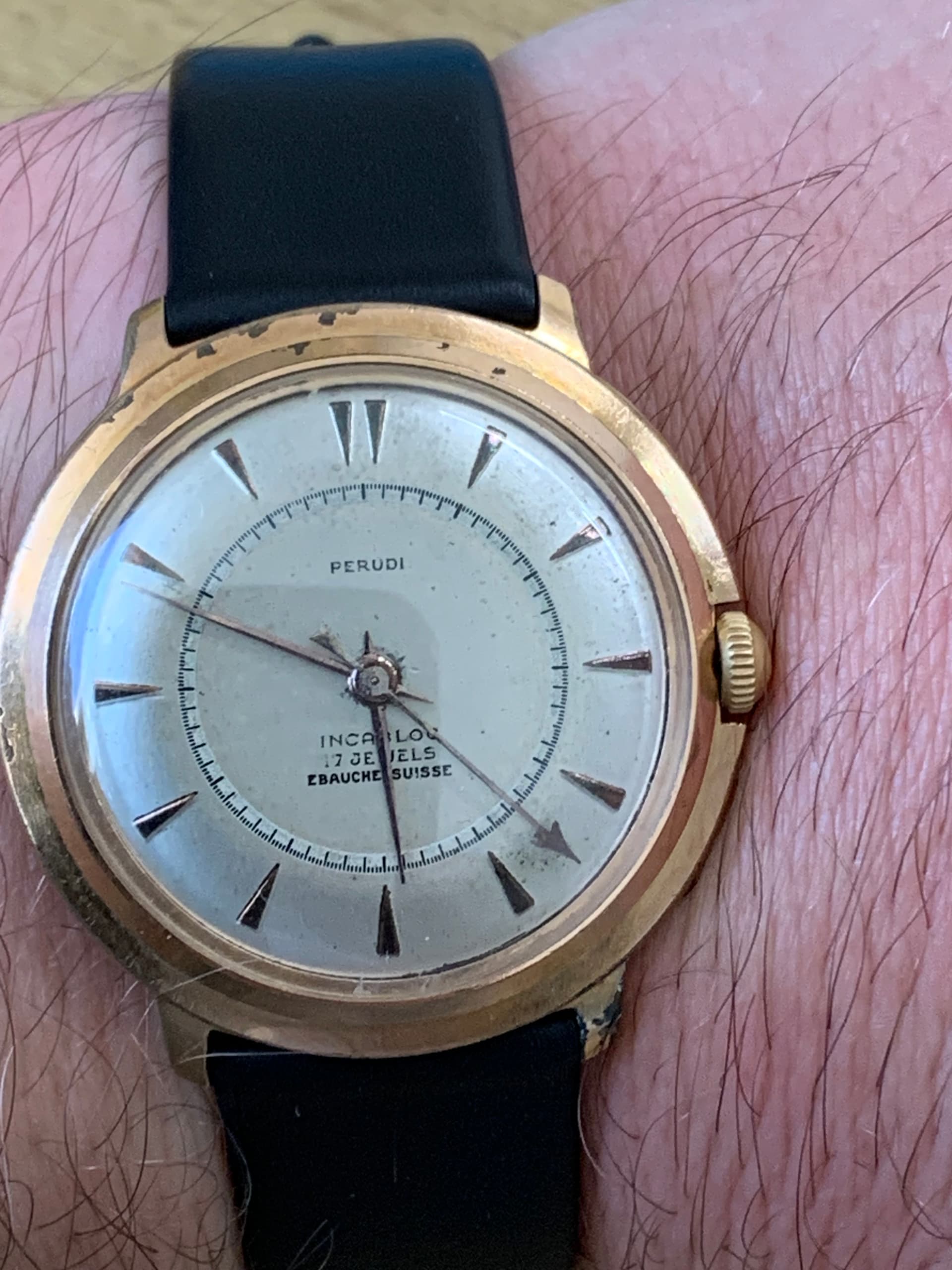

Een een plaatje aan de pols.

Die wijzerplaat en die dunne wijzers! Mooie design!
Heel mooi opgeknapt. Mooie uurwerkjes die ETA 1080. Was een doorbraak in uurwerk ontwerp destijds. Heeft veel navolging gevonden. Kijk maar naar de Seiko en Citizen uurwerken uit die tijd.

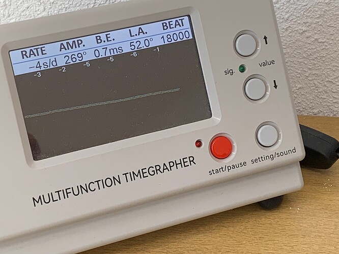

Geen amplitude kampioen maar onder het mom “beter goed lopen dan per ongeluk slopen” en had ook getest na 22 uur dat die zelfs dan ruim binnen de minuut afwijking loopt. Voor een uurwerk van 55 tot 75 jaar oud… spuug er niet op.

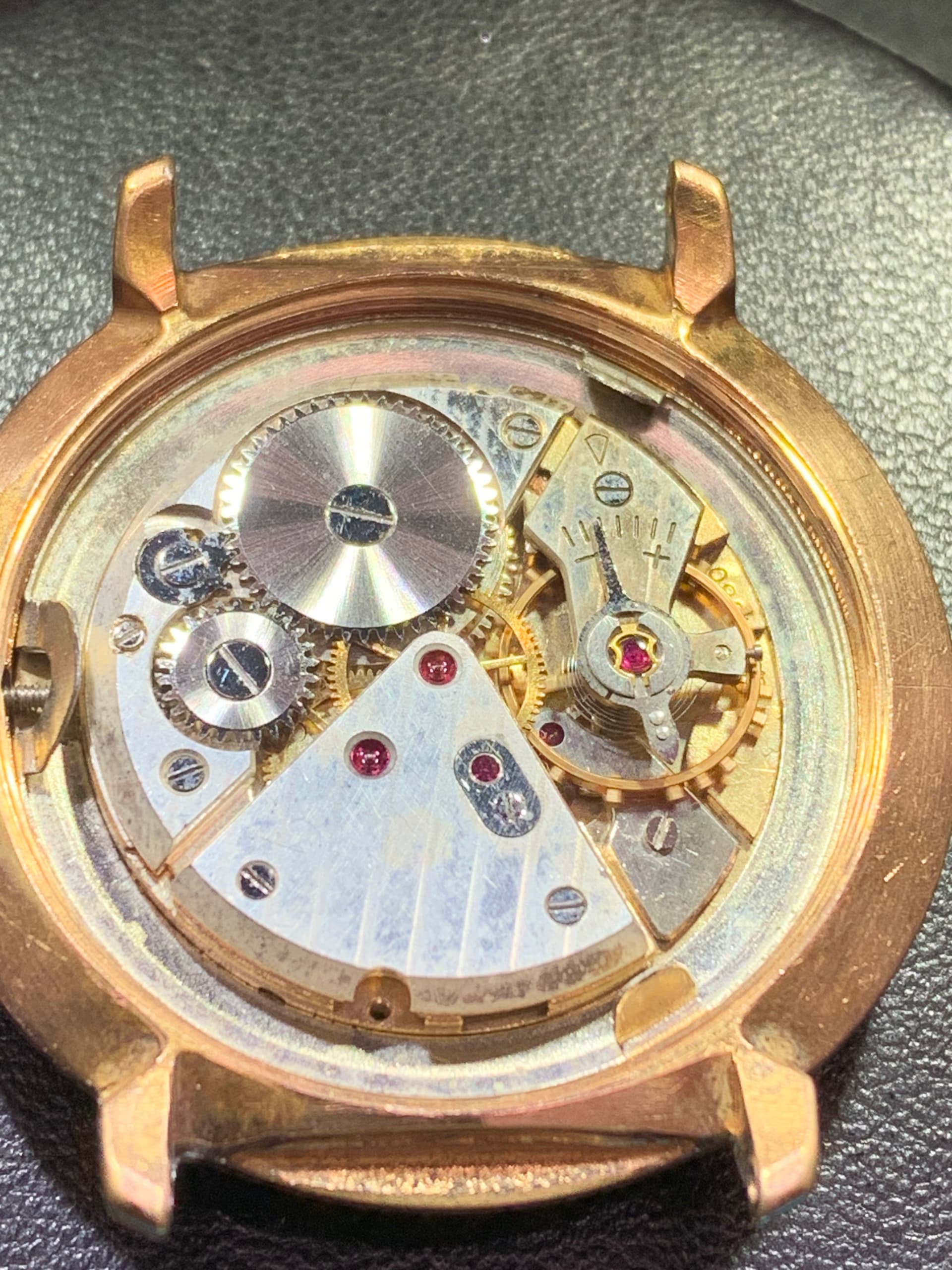

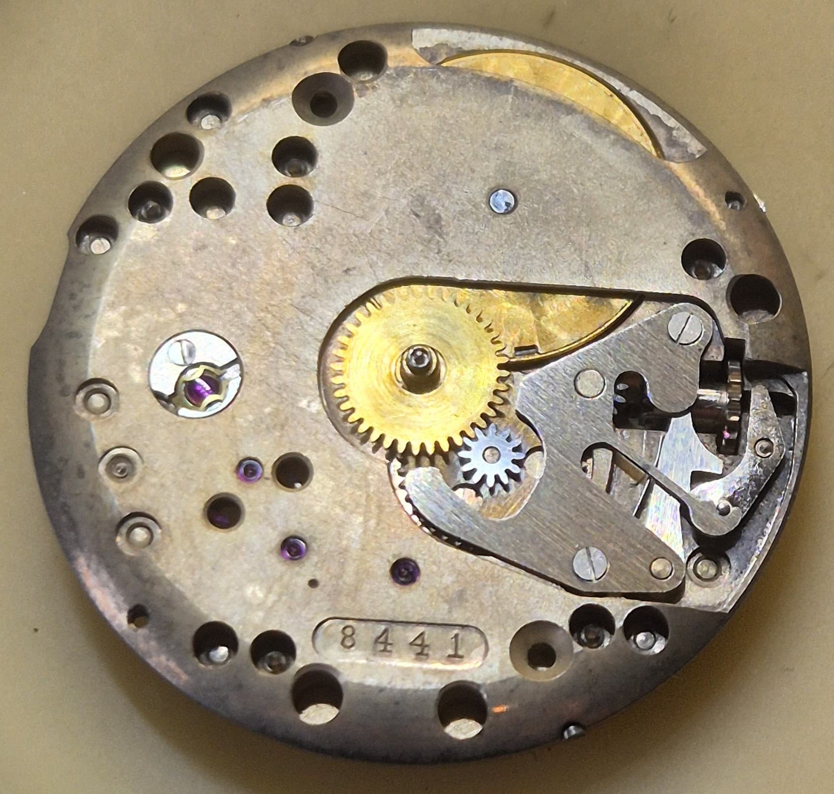

Een Castel met een AS960 cilindergang uurwerk. Kon hem een service geven, de nodige rommel uit verwijderd (kwam een stukje visdraad tegen, geen idee waarom)… en toen wat aan de poets gegaan.
De timegrapher kon er niets van maken… maar met ouderwets meten komen we ook een eind. Tot nu toe houdt hij de tijd redelijk goed bij. Inmiddels een keertje wat “vooruit” gezet omdat hij toch iets te langzaam liep. Met 37,8mm kast diameter toch een leuk ding.
De kroon was helemaal krom dus daar heb ik getracht een andere passende voor te zoeken die wat in de stijl past.
Verder niet standaard openend bandjes liggen. Voor nood een suède natostrap erop en maar eens op zoek naar een 20mm openend.
Klopt. De timegrapher kan niks met een cylindergang. Die luistert naar de tikken van de anker steentjes.
