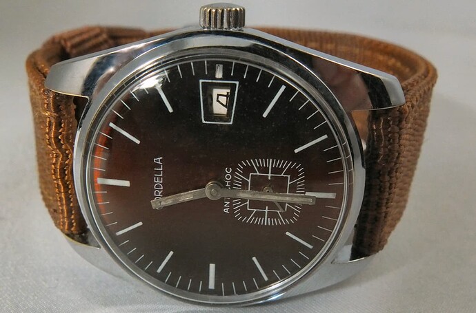

Gisteren dus op de jukebox beurs een oud Cordella horloge gevonden bij een zeer jonge verkoper/standhouder. Ik schat de jonge verkoper op ongeveer 11 jaar. Hij vertelde me dat ie horloges verzamelt en af en toe wat verkoopt om wat mooiers terug te kopen. Zijn grootste verzamelgebied is…spillegang zakhorloges.

Maar ik kocht dus van hem een Cordella horloge en die heb ik vanmiddag onderhande genomen.
In deze staat lag ie op de beurs.
Het uurwerk liep, maar niet erg goed en bovendien liepen de wijzers niet mee. Dat had ik daar al gezien. Ik dacht…even de minuutpijp een beetje knijpen en het is gefixt.
Maar dan heb je zo’n horloge open en zie je dat het uurwerk een AS 1950/51 is en mensen die aan uurwerkjes sleutelen weten dat het ‘even knijpen van de minuutpijp’ bij deze AS types niet op gaat.
De wijzerwrijving zit namelijk niet, zoals gebruikelijk, in de minuutpijp maar op een ander asje dat uit het uurwerk komt en waar je niet zo goed bij kunt om die wat strakker te maken. Gelukkig is het toch gelukt.
Het uurwek heb ik uiteraard verder gedemonteerd, schoongemaakt en weer netjes opgebouwd.
Terwijl het uurwerk in de schoonmaakmachine zat en de kast in een ultrasoon badje lag te pruttelen heb ik de plexi geschuurd en wat gepolijst.
Als dan alles weer netjes gemonteerd zit en het AS 1950/51 uurwerkje loopt weer netjes heb je toch wel eer van je werk. Een bijpassend bandje had ik ook nog ergens liggen en zo is mijn zondagmiddag weer nuttig besteed.

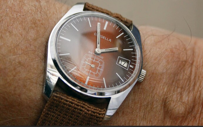

Dit is het uiteindelijke resultaat.
Leuk geworden!
Die wieltjes knijpen is inderdaad een beetje onhandig in vergelijking met een gewone minutenpijp…
Wat een ontiegelijk gaaf ding.

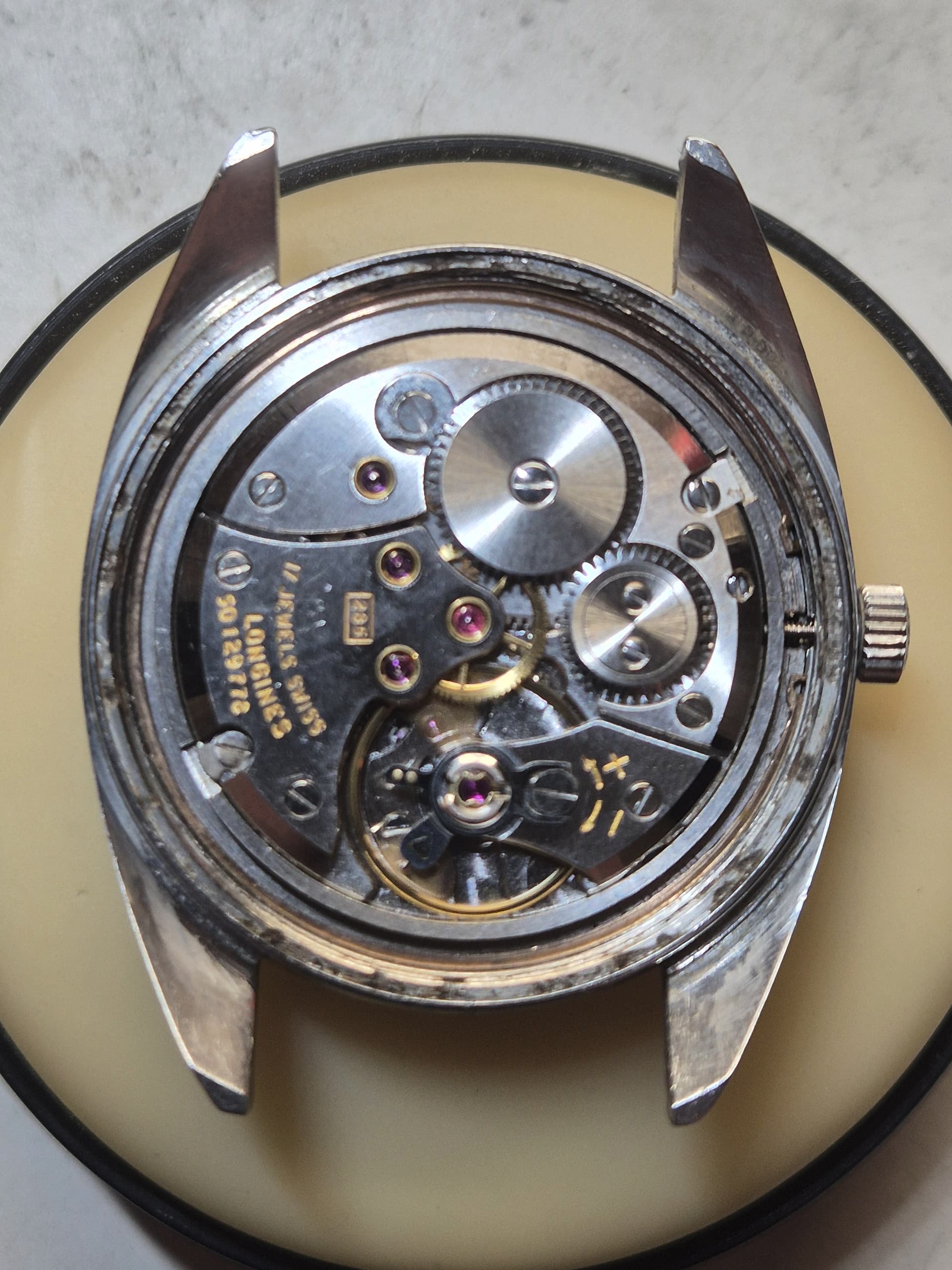

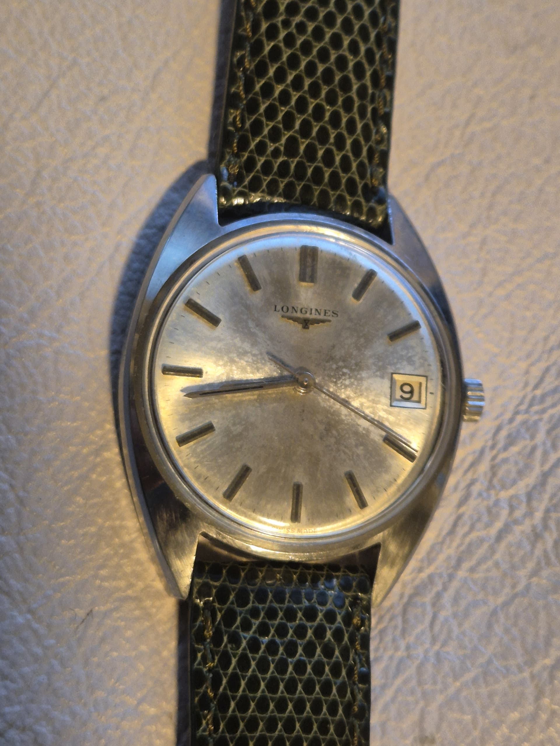

Deze Longines liep zeer slecht, wat meer te wijten was aan gebrek aan onderhoud. Want na een rondje in de Elma loopt het weer fatsoenlijk. Komt overigens uit 1969…
Had je een aardappel over Patrick? :smirk:
Tja, de wijzerplaat is niet echt alles, maar die was al zo. En de kast heeft ook wel wat geleden, maar het uurwerkje loopt goed.

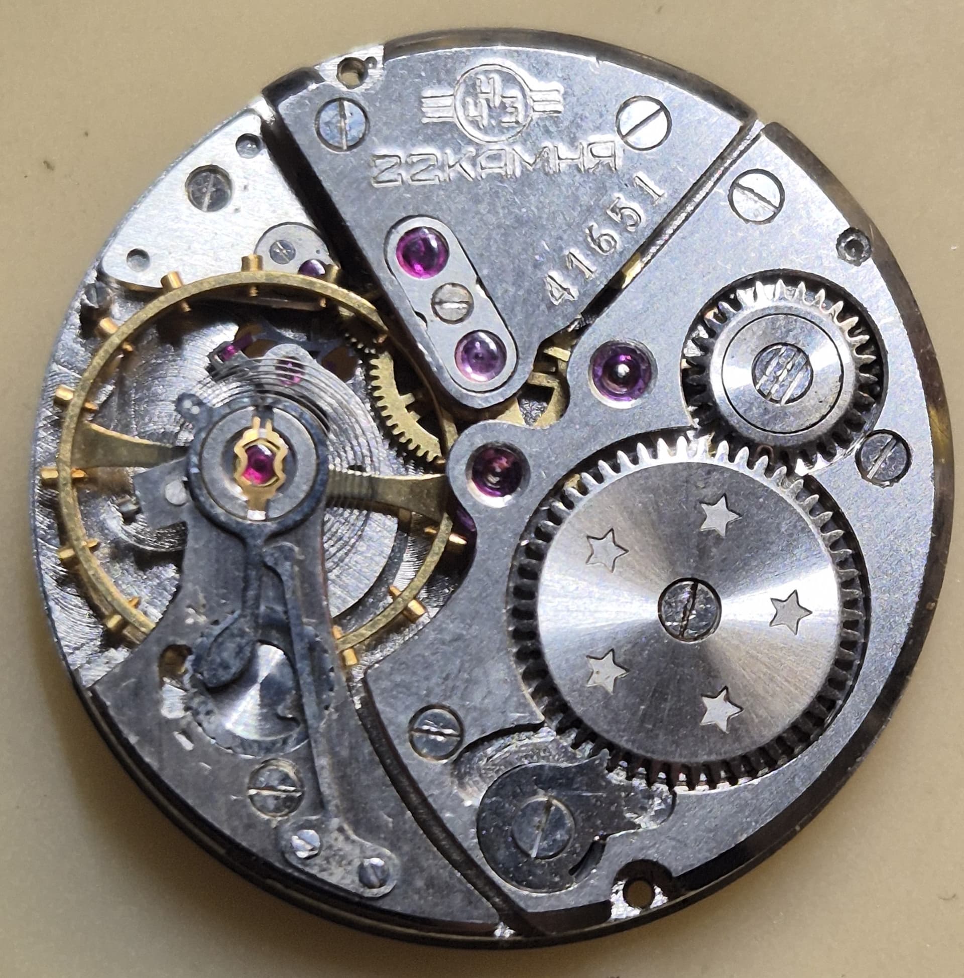

Maar dan heb je het horloge open, en kom je vervolgens een volledig onbekend uurwerkje tegen, dat er best degelijk uitziet, met wat leuke details. Breguet spiraal, en een hele aparte regelateur. 22 jewels is ook wel meer, dan ik verwacht had van een Russisch horloge. Het horloge zelf zit ook wel interessant in elkaar, typisch Russisch Bombenproof gebouwd. Daar kun je quasi met een tank overheen walsen, en dan doet het ding het nog. Behoorlijk dikke bruggen, waar de jewels in geperst zitten. Een aparte brug voor het ankerrad. Dat zie je niet meer vaak.
De veer zelf was ook wel apart. Een witzilveren veer, zoals je bij een modern horloge verwacht, maar geen S-vorm, maar zoals je in zakhorloges vindt.
De schokbeveiliging doet denken aan een Incabloc, maar is dat niet. Zodra je het veertje losmaakt, heb je het ook in je pincet hangen. Daar moet je wel op letten, want anders schiet het weg (ik had gelukkig geluk, schoot niet ver weg).
Inmiddels lijkt het uurwerkje op een Vostok 2809

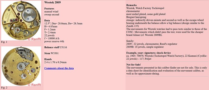

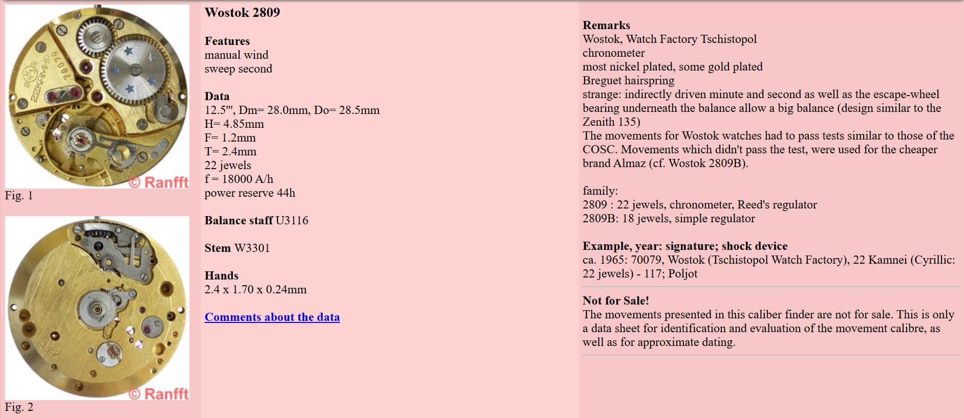

Het is inderdaad een Wostok 2809. Hieronder de RANFFT gegevens, (als je die nog niet had).
Veel plezier met deze oude Rus!
Dit is volgens mij de crème de la crème van de Sovjet uurwerken en het enige chronometer uurwerk van de Sovjet unie. Gebaseerd op een Zenith uurwerk.
Zoals gezegd inderdaad een uurwerk gebaseerd op de Zenith 135. Voor mijn een collectors item, heb er inmiddels al een aantal kunnen scoren. Heerlijk uurwerk om aan te werken. Zuinig op zijn.
Voor meer informatie verwijs ik je naar dit artikel.
