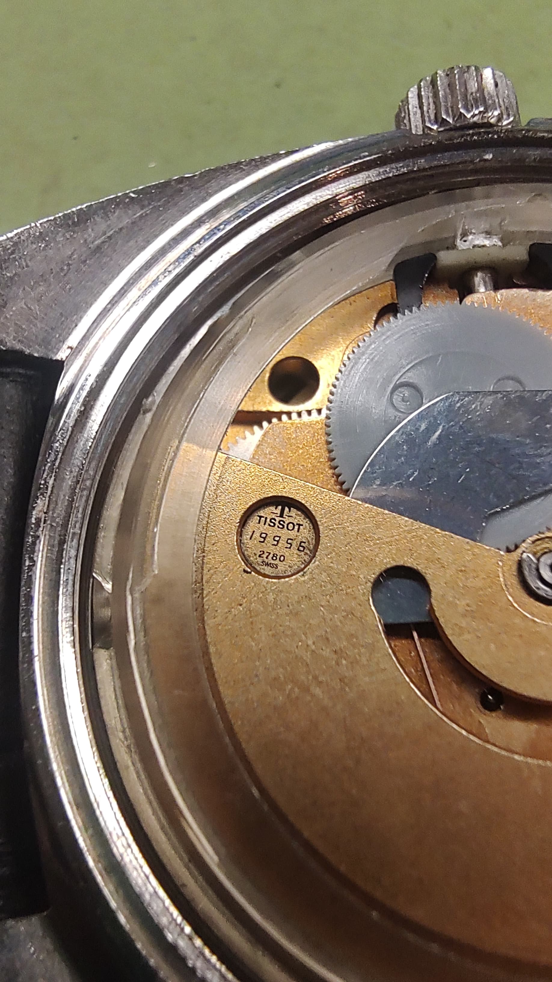

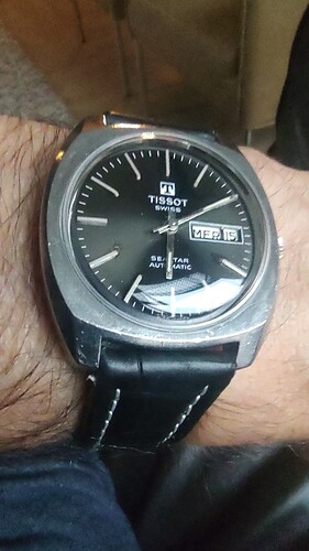

Deze 2481 had een dag schijf en nog wat onderdelen die losgekomen waren. Ik denk dat er een ander glaasje is gemonteerd, want het hele uurwerk inclusief wijzerplaat kwam naar boven( naar het glas ) los.
Er hoort een spanring in, kennelijk. Ik heb er een rubberen ring in moeten leggen.

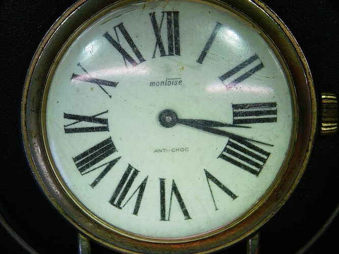

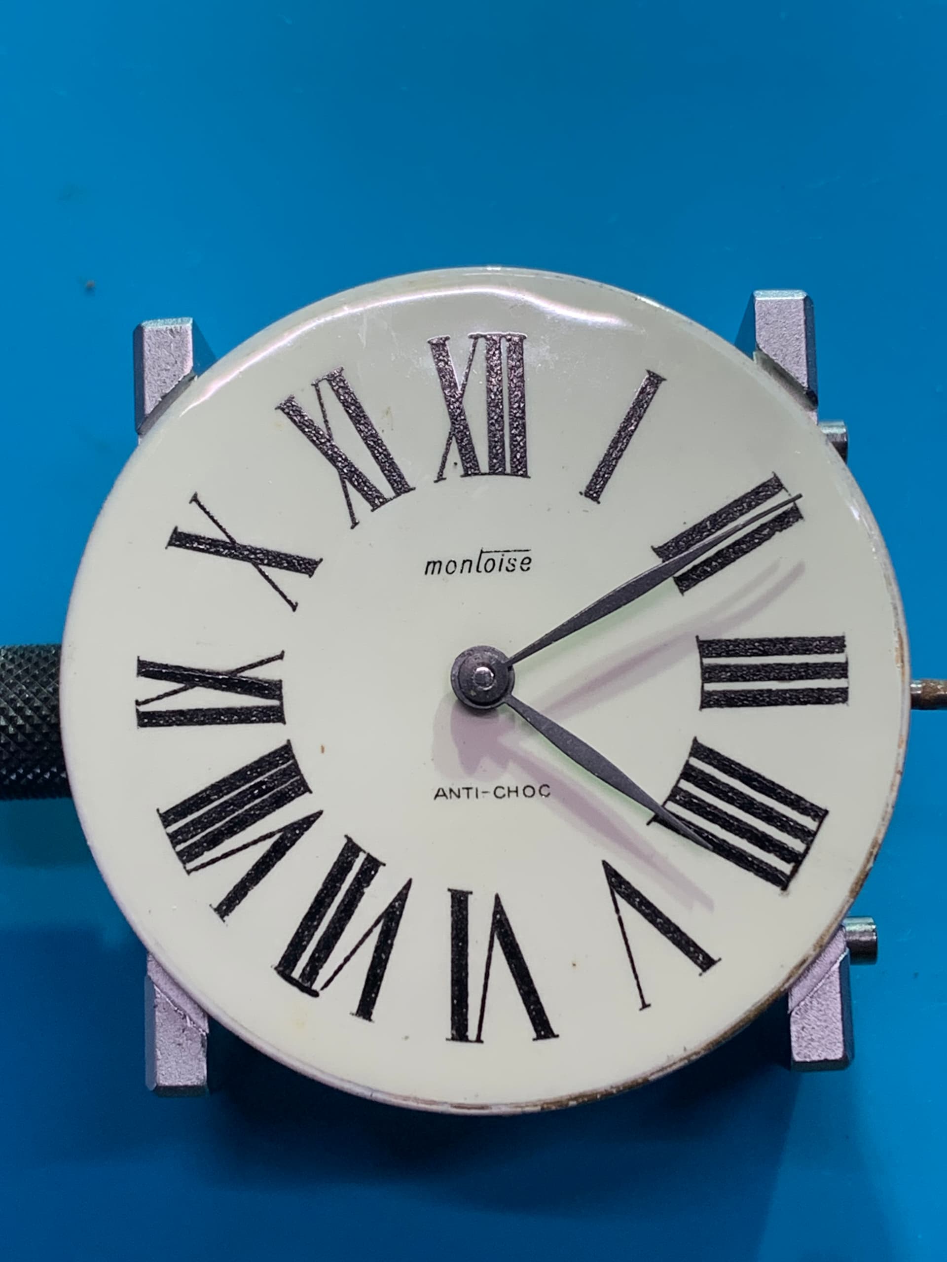

Drie a vier maanden geleden deze Montoise voor 15 eurootjes gekocht. Gewoon omdat ik het een bijzonder ding vond en de wijzerplaat een bepaalde aantrekkingskracht heeft.

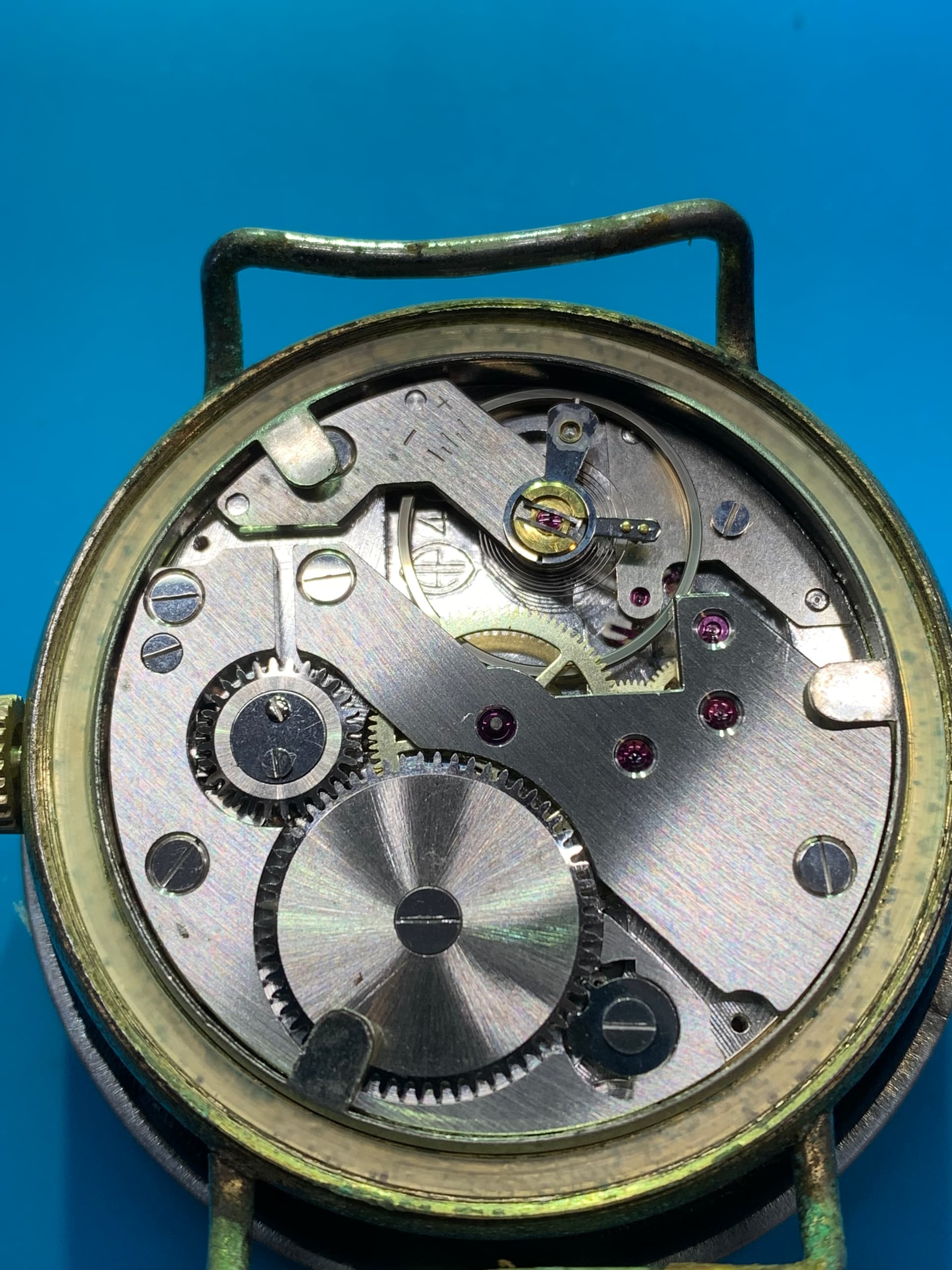

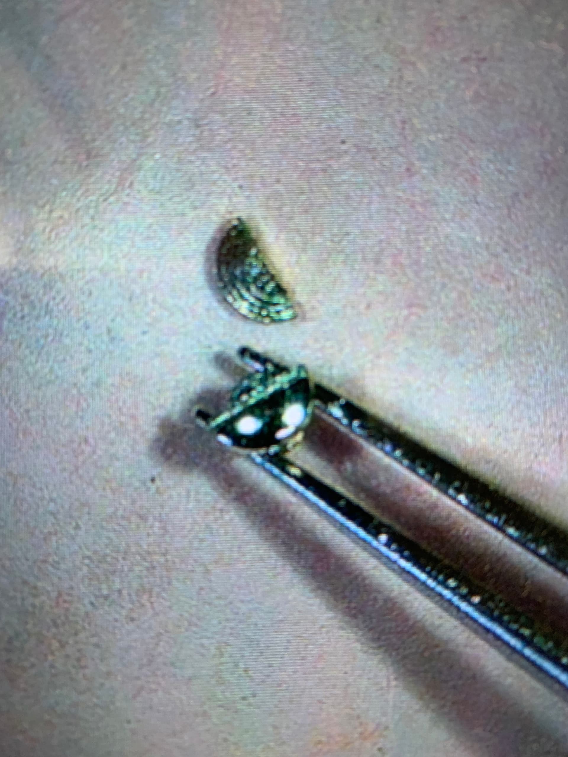

Het uurwerk liep niet en het glas was gescheurd. De hele handel uit elkaar gehaald, maar dat had wat meer voeten in de aarde. Ik kreeg namelijk de stem/kroon niet uit het uurwerk. Dus zoveel mogelijk vanuit de kast de onderdelen gedemonteerd tot ik bij het kroonrad kwam.
Sjips :frowning: Bij het er naar kijken brak de kop al van een van de twee schroefjes af. Had enkel nog maar de schroevendraaier erin gezet en ver niets… Gelukkig bleek daardoor de spanning eraf te zijn en kon ik het restant met een pincet klemmen en het uurwerk draaien om hem eruit te krijgen.

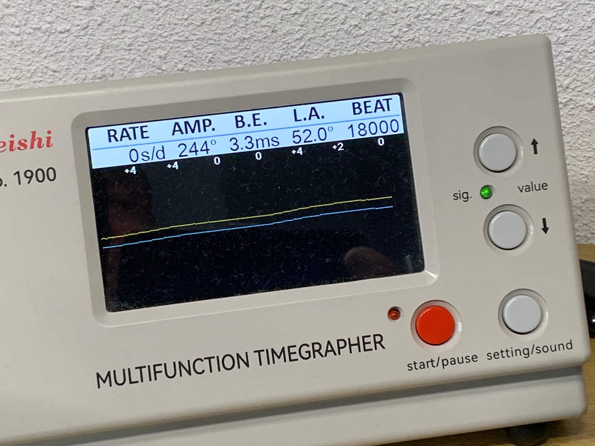

Verder nog een hele tijd lopen klooien met de afstelling. Toen bleek dat ikzelf een foutje had gemaakt en ik blijkbaar het veertje van het onderste incabloc niet helemaal had gesloten of vastgemaakt. Die was losgesprongen waardoor de timegrapher vreemd beeld vertoonde. Na het sluiten een nachtje laten draaien en vanmiddag de eindafregeling gedaan. Moet er direct bij zeggen dat ik vreselijk ruzie heb met de BE … dat lukt me meestal vrij goed, maar bij deze is enkel het kijken naar de “movable stud” al genoeg om hem rond nul te laten dansen. Mijn geel en blauwe lijn wisselt iedere keer… :rage:
@basvg opperde nog: “Zou het kunnen dat het ringetje van de balansspiraal te slap om de balansas klemt” ? Iemand die hier iets over durft te zeggen?
Anyhow, de kast heb ik einde van de middag schoongemaakt en ik had een passend nieuw glas (maat 414 :scream:)

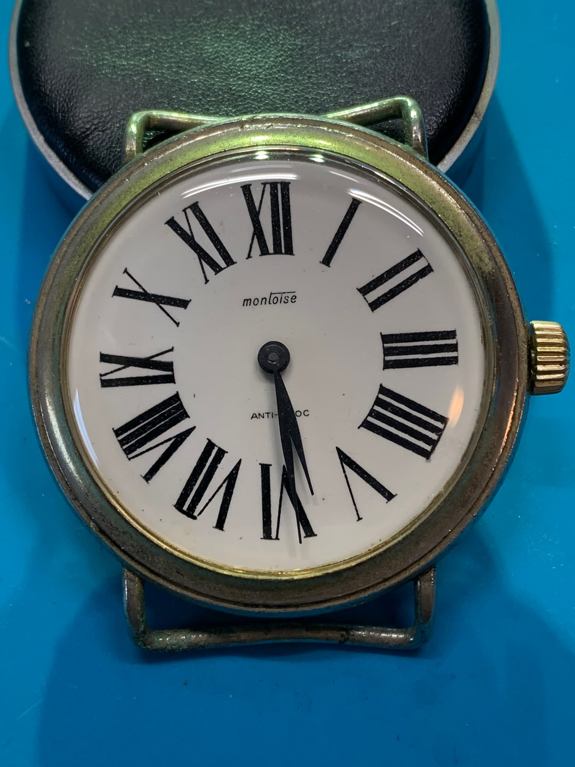

Wijzerplaat schoongemaakt (emaille) en wijzers erop.
Plaatje van het Parrenin 40 uurwerk voor de deksel erop ging.
En toen was hij klaar.

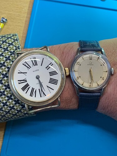

Plaatje OP de pols ipv AAN de pols … de band die eraan zat is beyond repair. Misschien wil Ome @Lexaf mij komende zondag blij maken … stuur je wel ff een berichtje.
Ter vergelijking mijn 36mm Omega ernaast. Dan is zo’n 49,5mm kast huge :rofl:
Met de mooie Omega erbij. :smiley:
Die mag ik graag dragen :innocent:
En terecht :ok_hand:

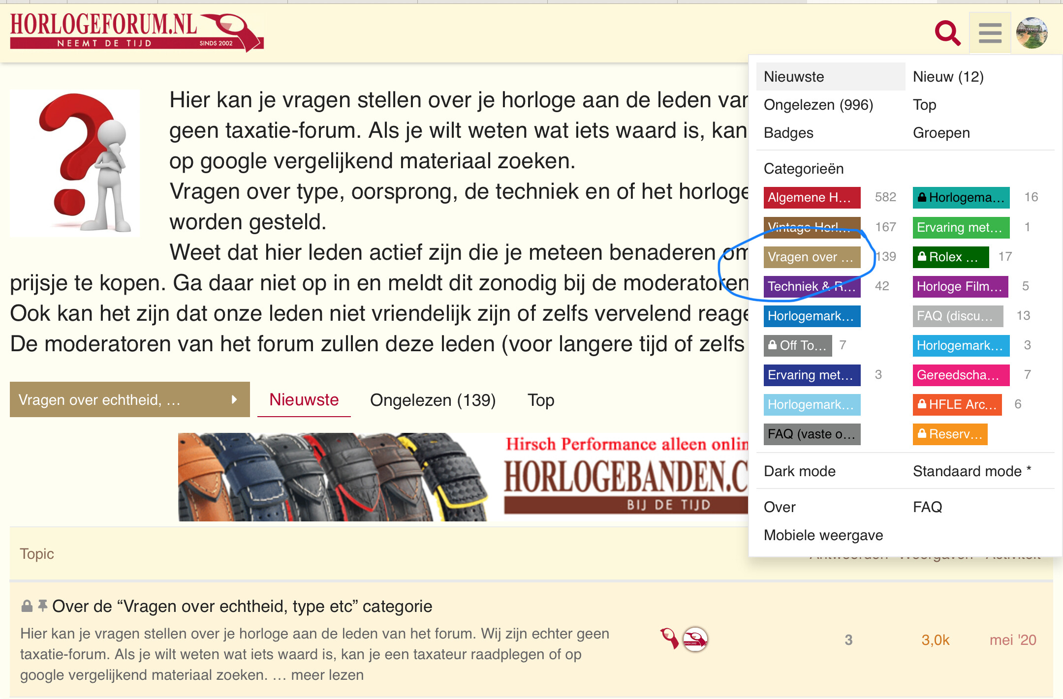

Om foto’s in te voegen klik je op het icoontje met het pijltje naar boven.
Het is handiger om even zelf een nieuw topic aan te maken in het subforum Vragen over …

Bijzonder horloge zo, ik heb dus zakhorloges met dat uurwerk :grin:
Dat lijkt me geen 2481 dan, was het een 2780 kaliber wellicht?
2481 is trouwens sowieso geen day-date :thinking:
Je hebt weer helemaal gelijk, natuurlijk…
Ik had hem weer dicht zitten en dacht dat het zoiets was…:innocent:
Maar 2780 it is…
Ah, inderdaad een 2780 dus :grin:
