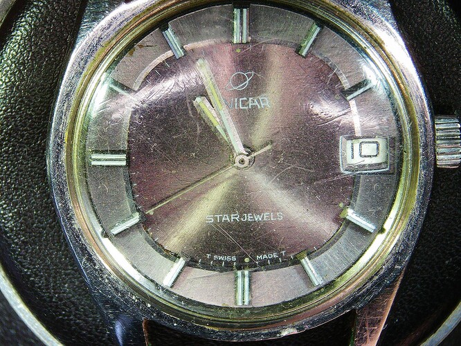

Benieuwd hoe de wp er ooit uitgezien moet hebben :thinking:
Interessant hoorloge.
Ik hou wel van die ‘nog nooit van gehoord’ merken.

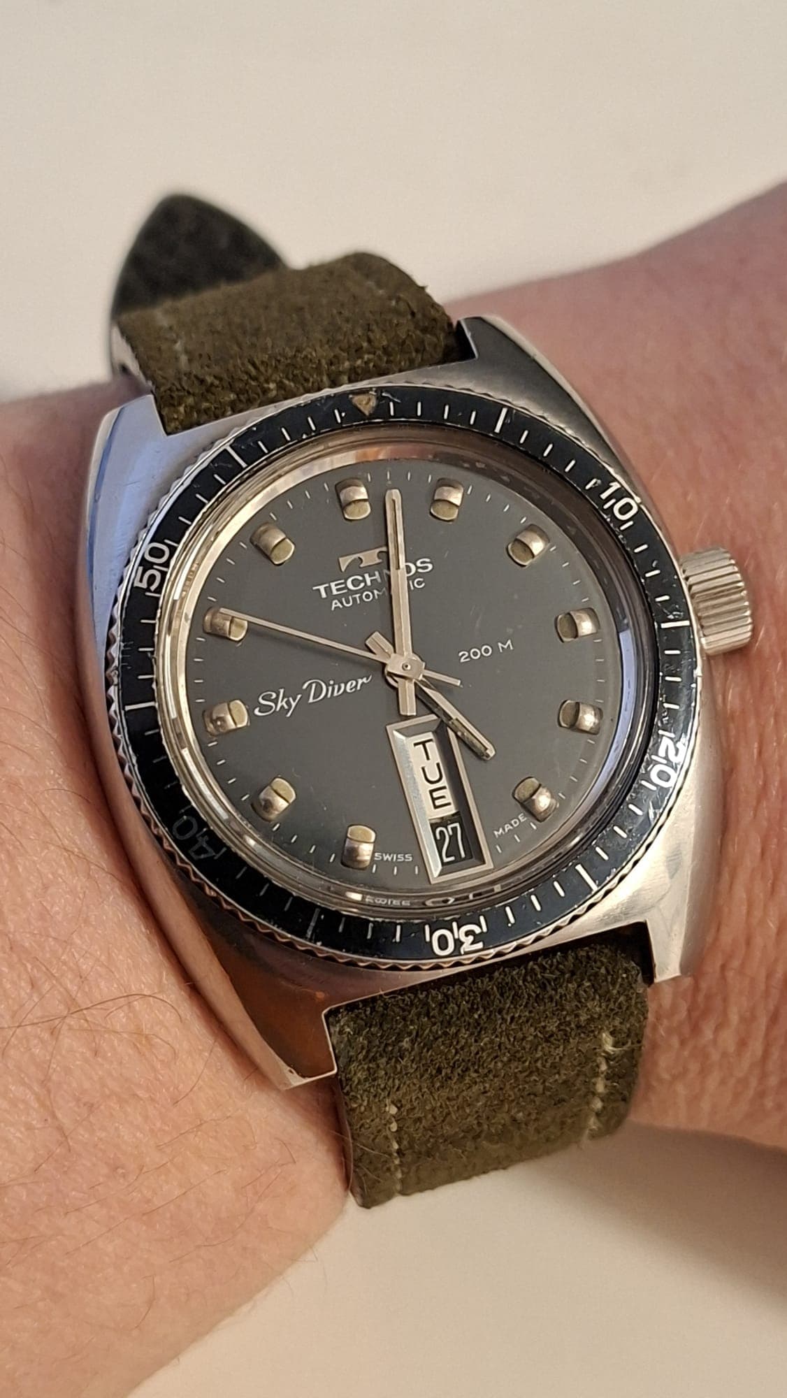

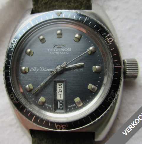

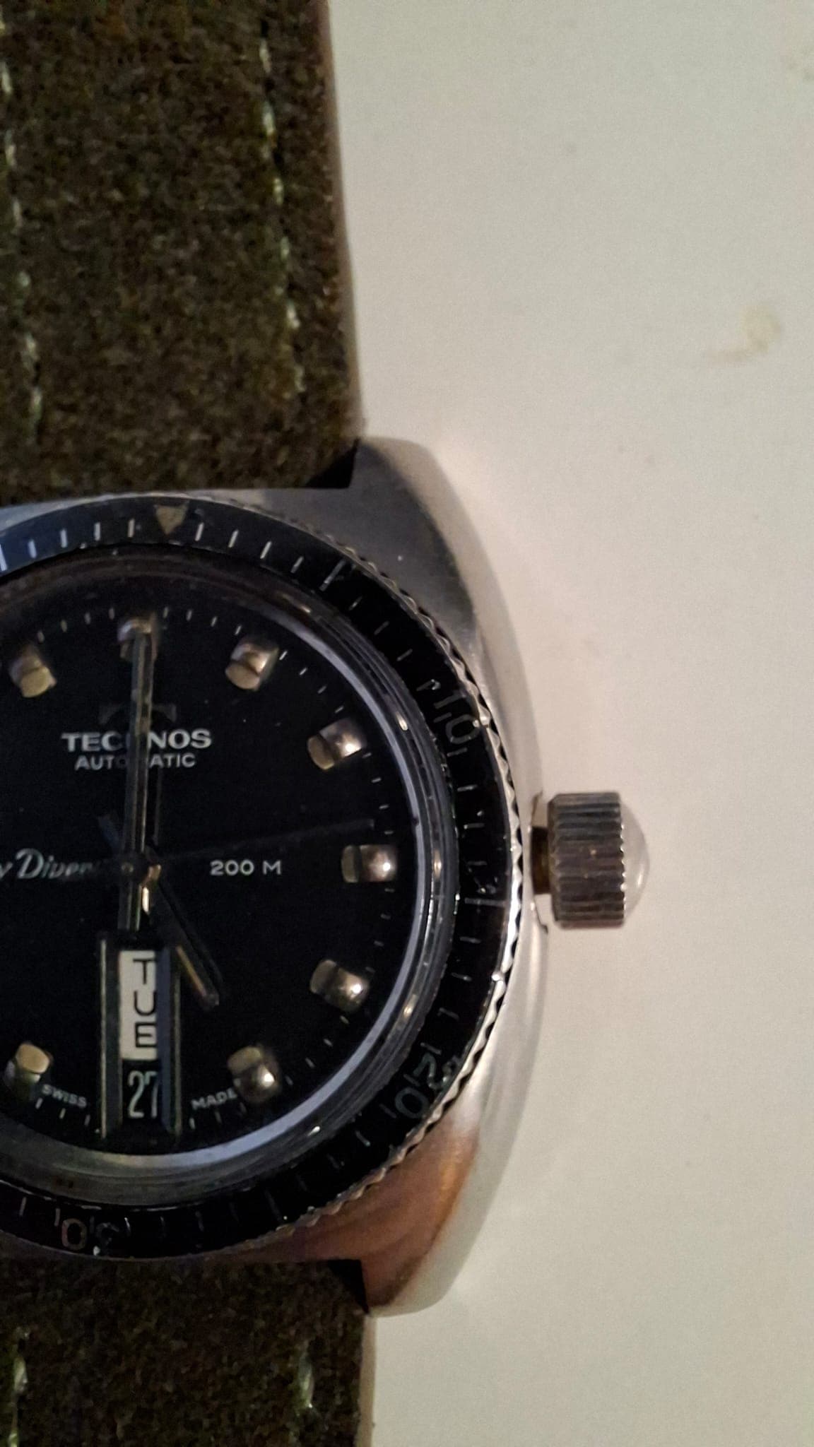

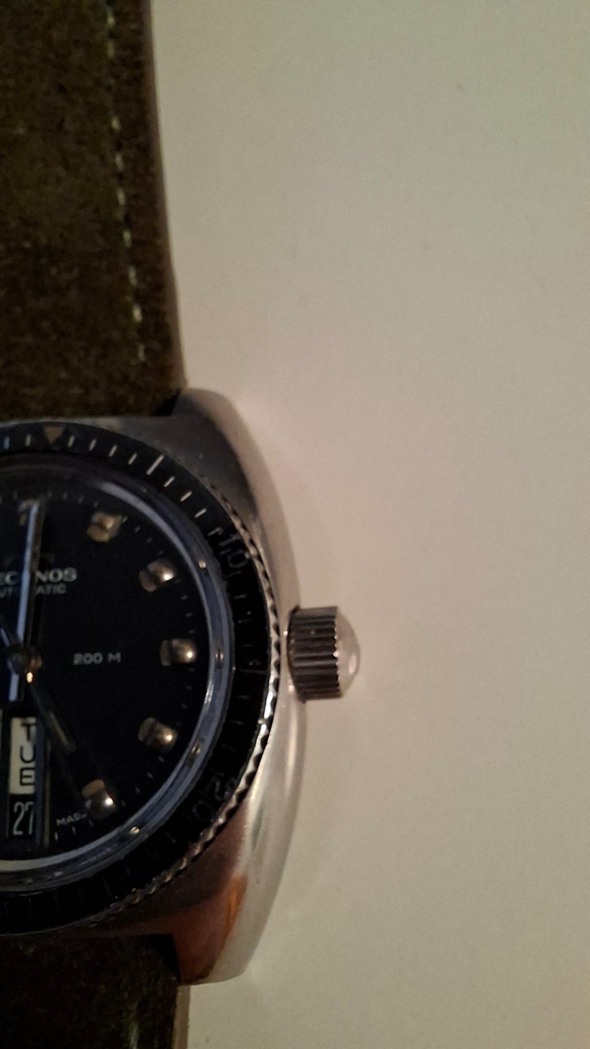

Het eerste project was een technos skydiver en kocht ik op de internetrommelmarkt, tot nu toe sinds oktober 2 maal de bocht uitgevlogen met een internetrommelmarkt aankoop, dus maar 2 misstapjes op 4 maanden, nu ja wie kan er hier zeggen dat ze op 4 maanden maar 2 dingetjes kochten op internet :rofl:
Schermopname (128)

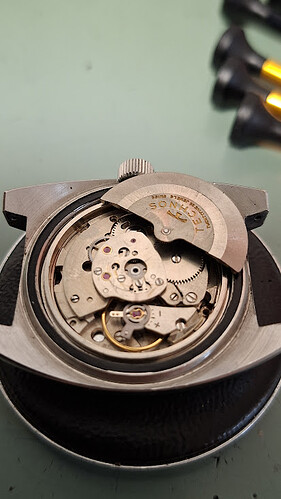

Ik was er blij mee, een technos skydiver had ik zo graag gehad en toen ie voorbij kwam voor 159 euro incl verzenden heb ik geduwd. Ik had eigenlijk wel moeten weten dat dat niet kon, maar ja in de advertentie stond dat ie werkte, tijd hield en zo gedragen kon worden maar een onderhoud bij de horlogemaker kon geen kwaad al was het niet noodzakelijk volgens de advertentietekst.

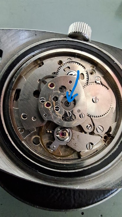

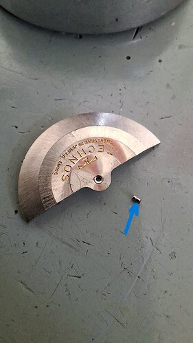

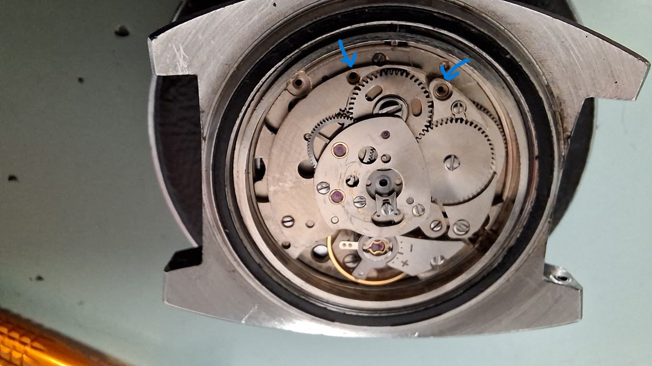

zo kwam ie binnen: missende brugschroeven, rotor as gebroken, automaatonderdelen kapot, kroontube en kroon die niet meer schroeven en verrassend genoeg stond over dat alles niet aangegeven in de advertentie. dikke kak is dat en ik altijd maar denken dat mensen net zo eerlijk zijn als ik, mooi niet. Stuur je die verkoper een mail en dan begint het gezeik, iets terug nemen ho maar, een compensatie ho maar. Heeft dus ook dik vet negatieve feedback gekregen en ik zat met dit:

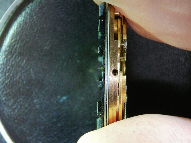

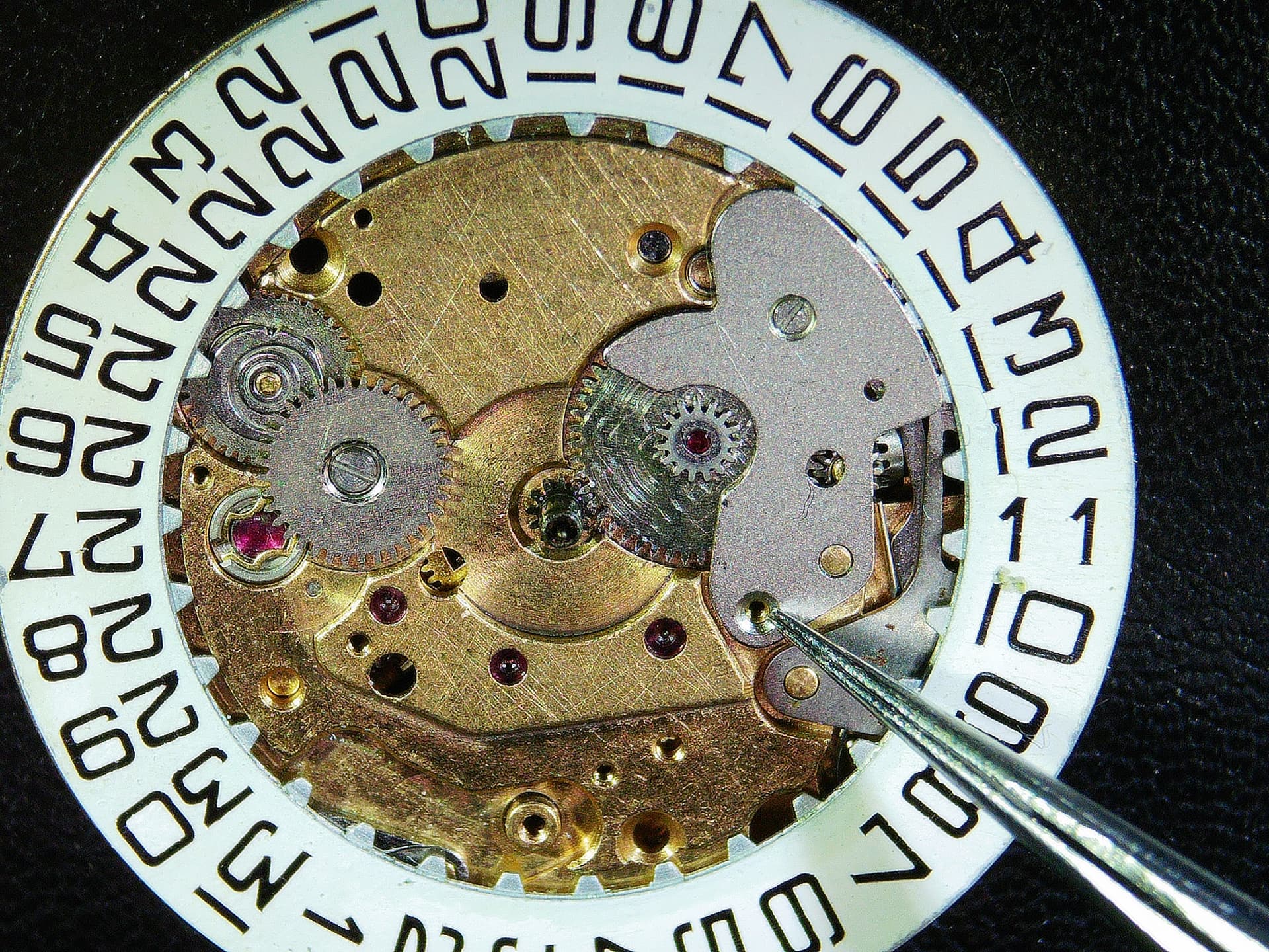

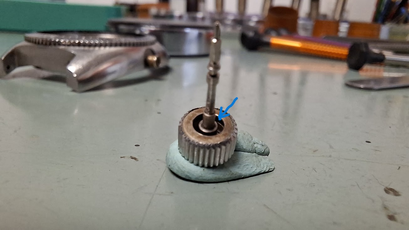

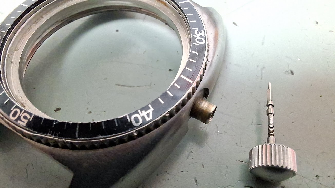

de automaat is op de rotor na in zijn geheel vervangen, de schroeven zijn toegevoegd want van AS 1906 heb ik wel wat zitten uit de rado-periode. En dan de schroevende kroon, ik zag het niet meer goed komen. het is een constructie met draad inwendig op de kasttube en dan uitwendig op de kroontube. allez eerst alle viezigheid uit de kroon prutsen en allez ik zag daar nog draad. In de tube zag ik ook draad maar pas verderop, de begin gangen waren afgesleten. Oplossing kort de tube in en doe dat recht want anders werkt het nog niet.
Hij schroeft wel maar weinig, maar hij schroeft en zit vast en blijft vast zitten. Had dat nu niet gelukt zou ik op advies van @Techca de veer uit de kroon verwijderd hebben en de kroon zo gebruikt hebben gezien de kroon authentiek is. Het hoefde gelukkig niet.

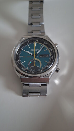

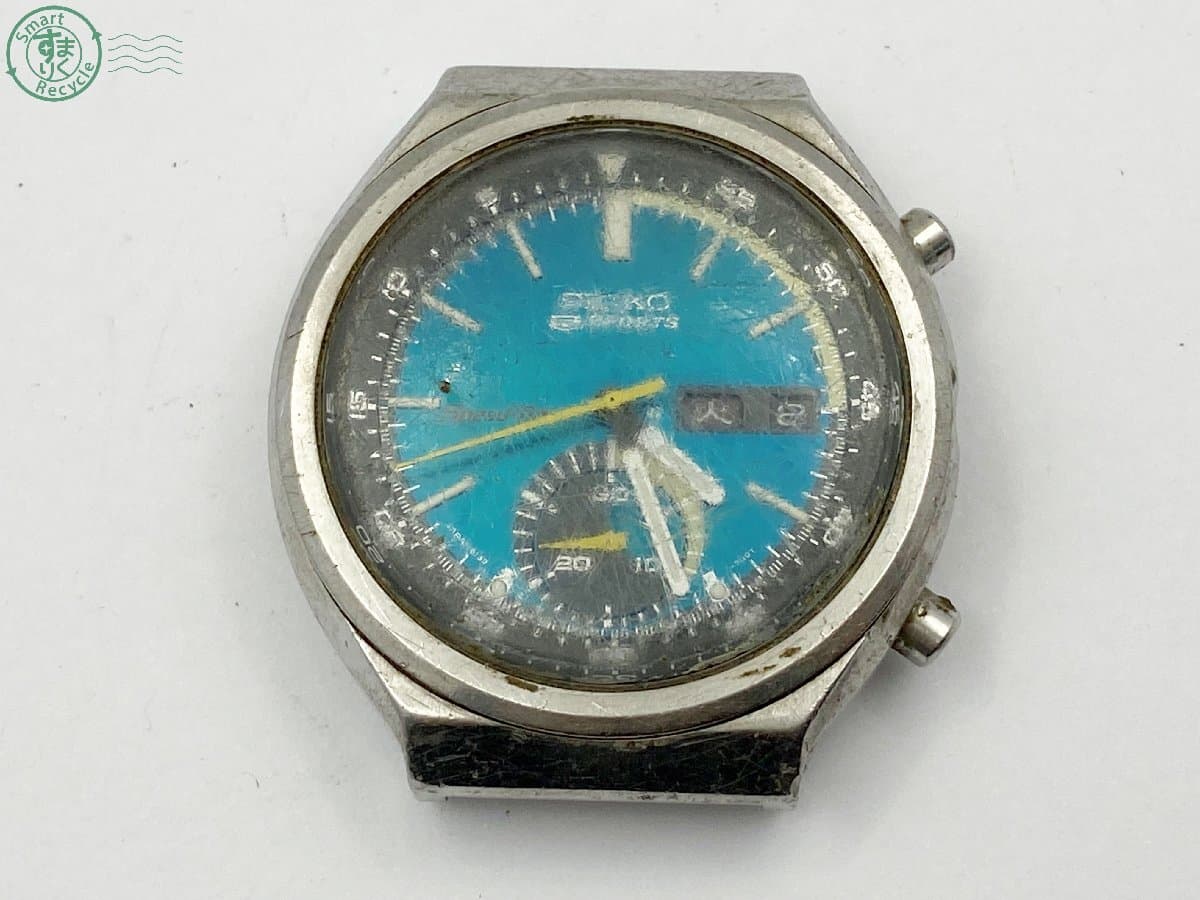

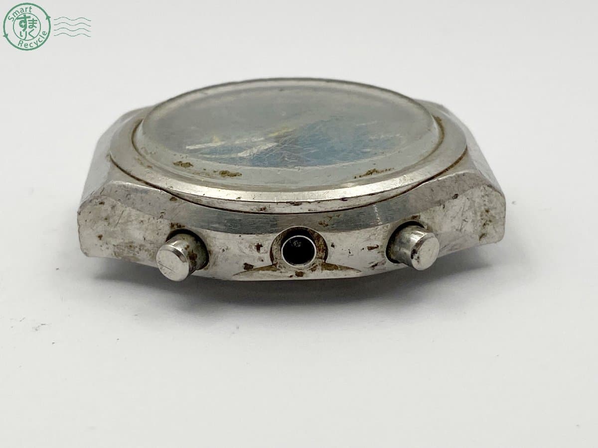

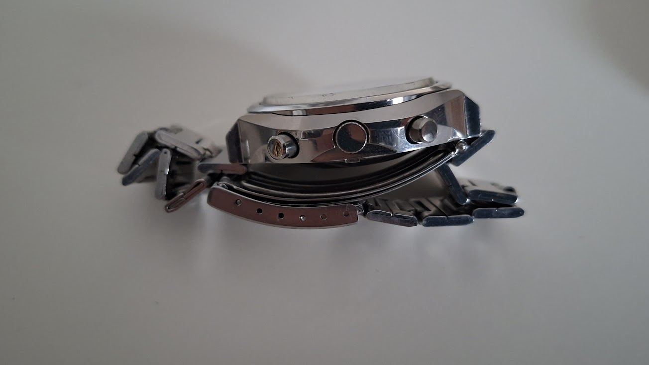

project 2 de seiko 6139-7060 in teal. zo zag ie eruit bij aankomt, prentjes verkoper en hij liep uiteraard niet

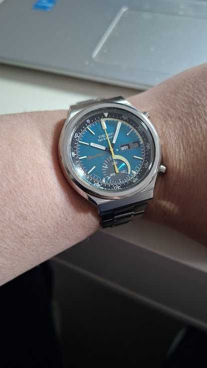

zo ziet ie er nu uit, amai dat heeft bloed zweet en tranen gekost en heeeeel veel wisselstukken

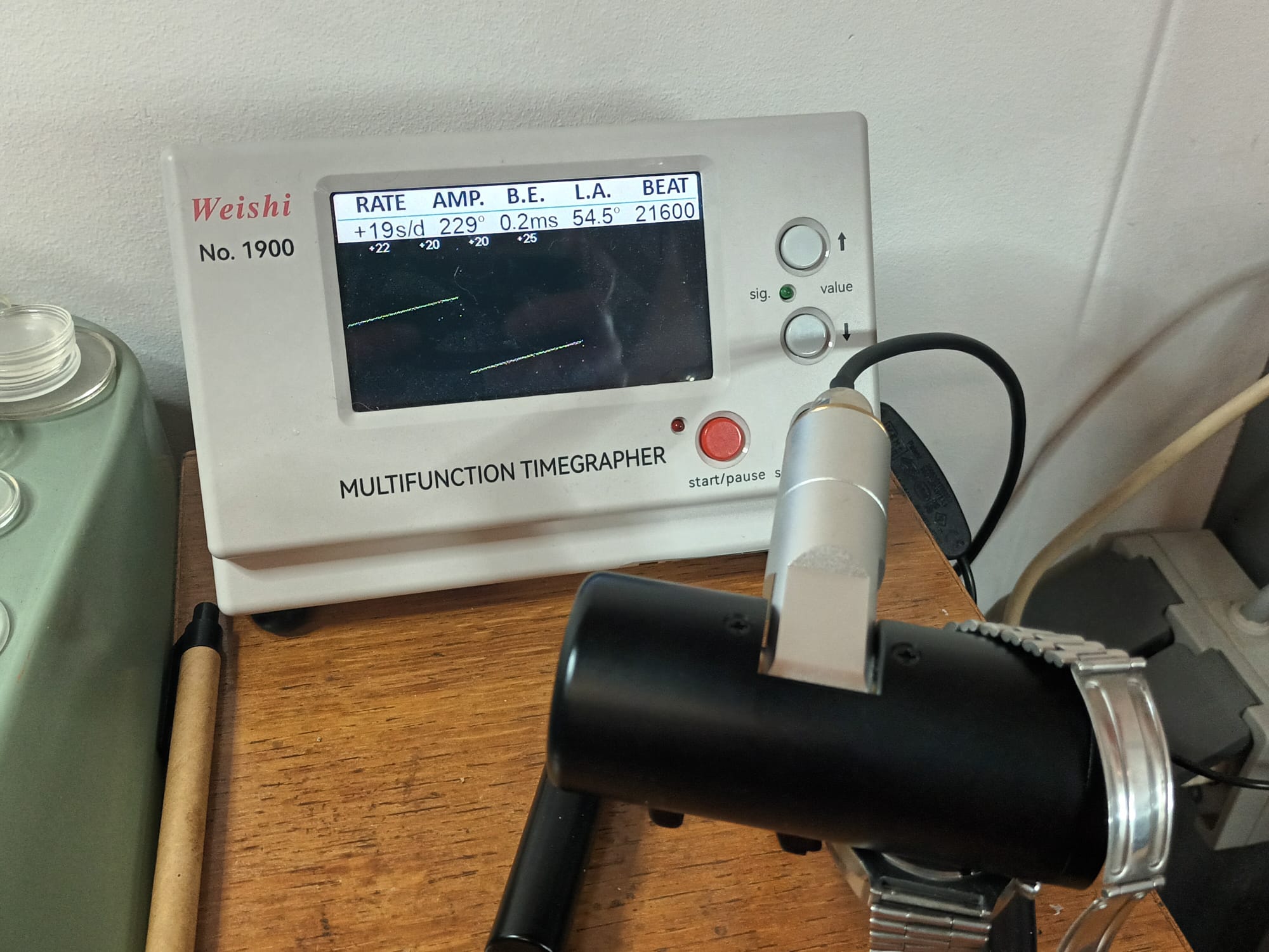

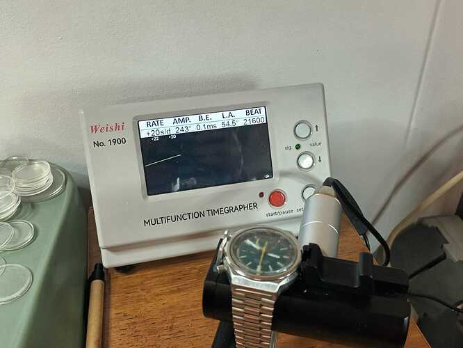

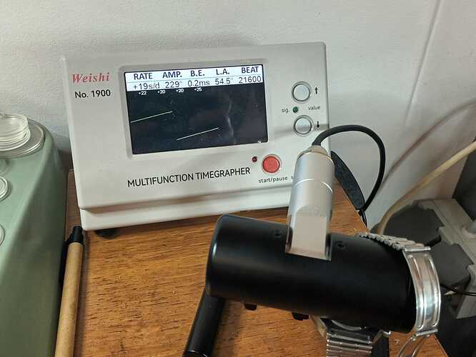

zijn timing is ook OK

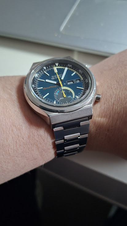

Om de pols

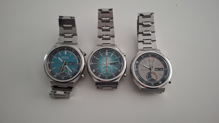

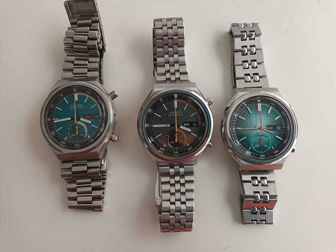

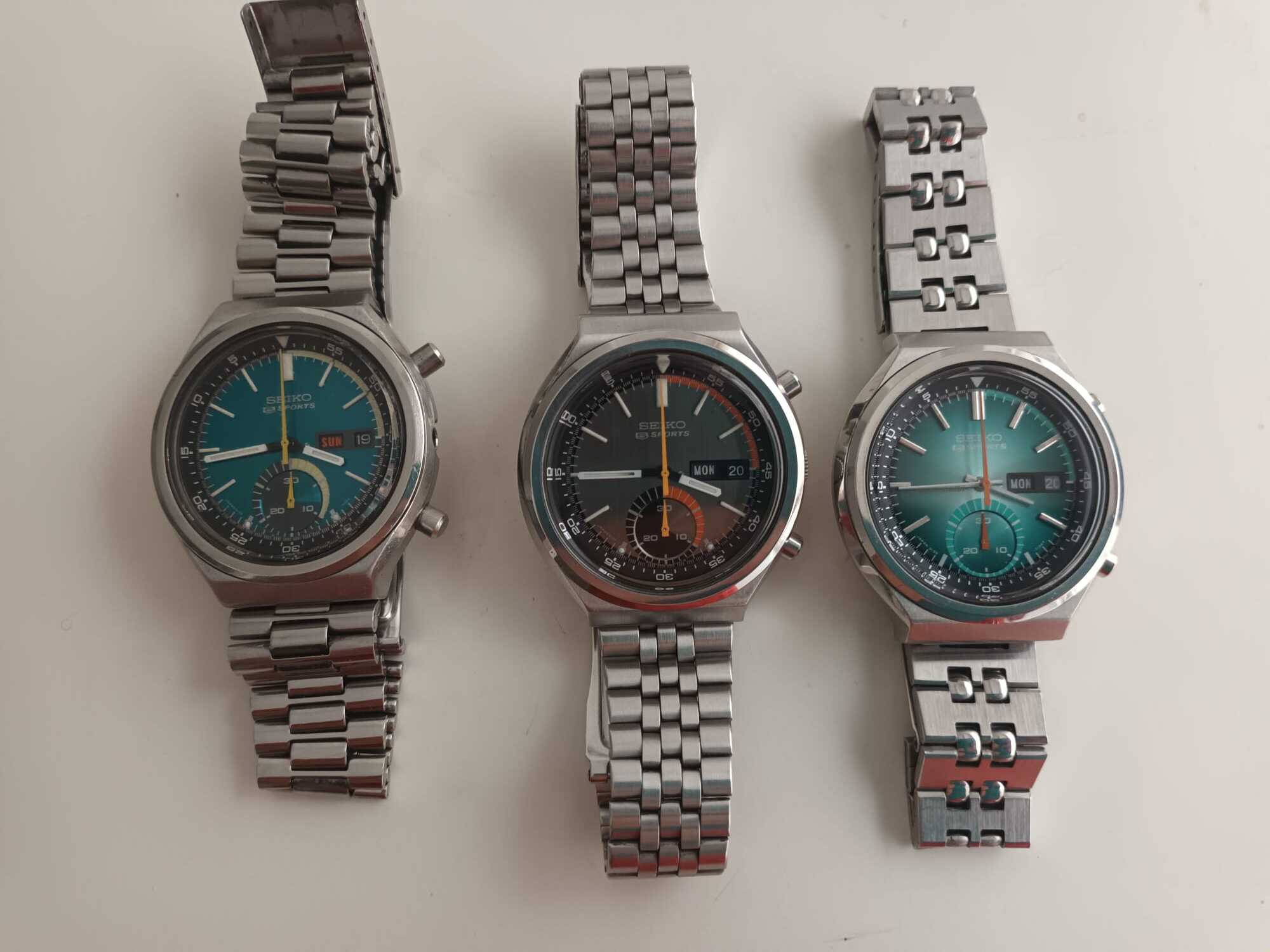

Bij zijn broertjes en alle 3 op de origineel bijhorende band, die hebben we dan toch nog maar opgescharreld :wink:
Amai, da’s een schoontje geworden! Zeker ziende van waar die komt :rofl: ik kan mij wel iets inbeelden bij dat bloed/zweet/tranen.
Top kleurtje! Petrolblauw is altijd knap, maar op deze zeker.
met de originele banden bedoelde ik dit :wink:
Toptrio zo!:hugs:

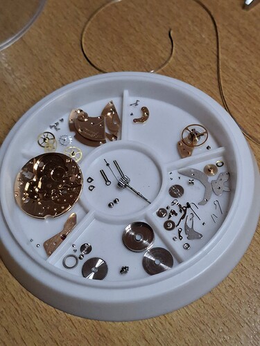

Soortgelijk iets heb ik op het moment ook op de servicetafel liggen … het anker bevat een steen ipv twee stenen. De balans stond ook naast het anker … daar is dus al iemand bijgeweest. De schroeven zaten ook redelijk los en bevestigde dat. Een donor is opgespoord en bijgeleverd om eventuele onderdelen uit te kunnen plukken. Inmiddels alle onderdelen schoon en van de week eens kijken of de boel aan de praat te krijgen is. Dit soort praktijken hou ik niet van… verkoop het dan eerlijk en vermeld eea erbij. Overigens is deze niet van mezelf, maar voor een ander.

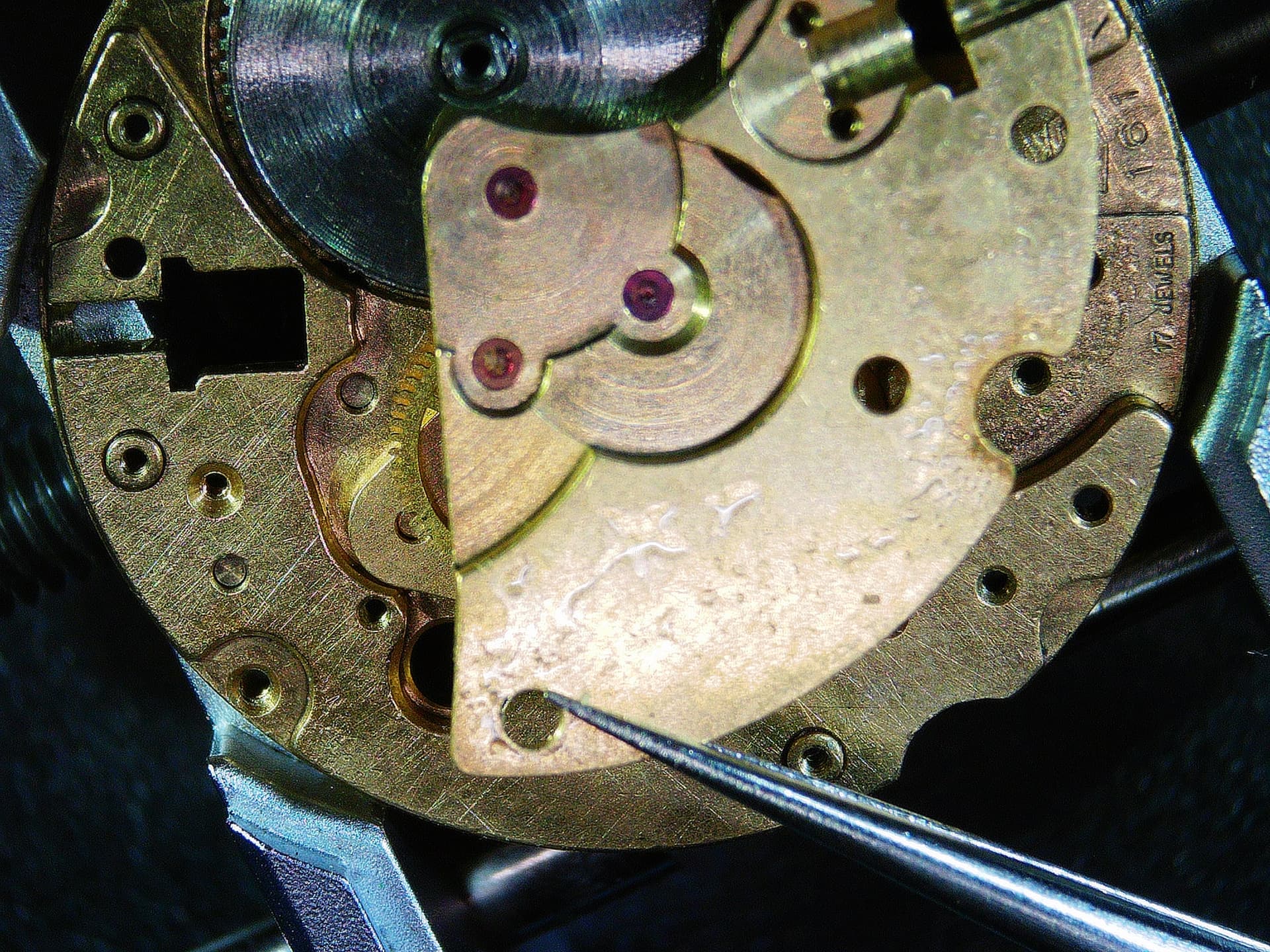

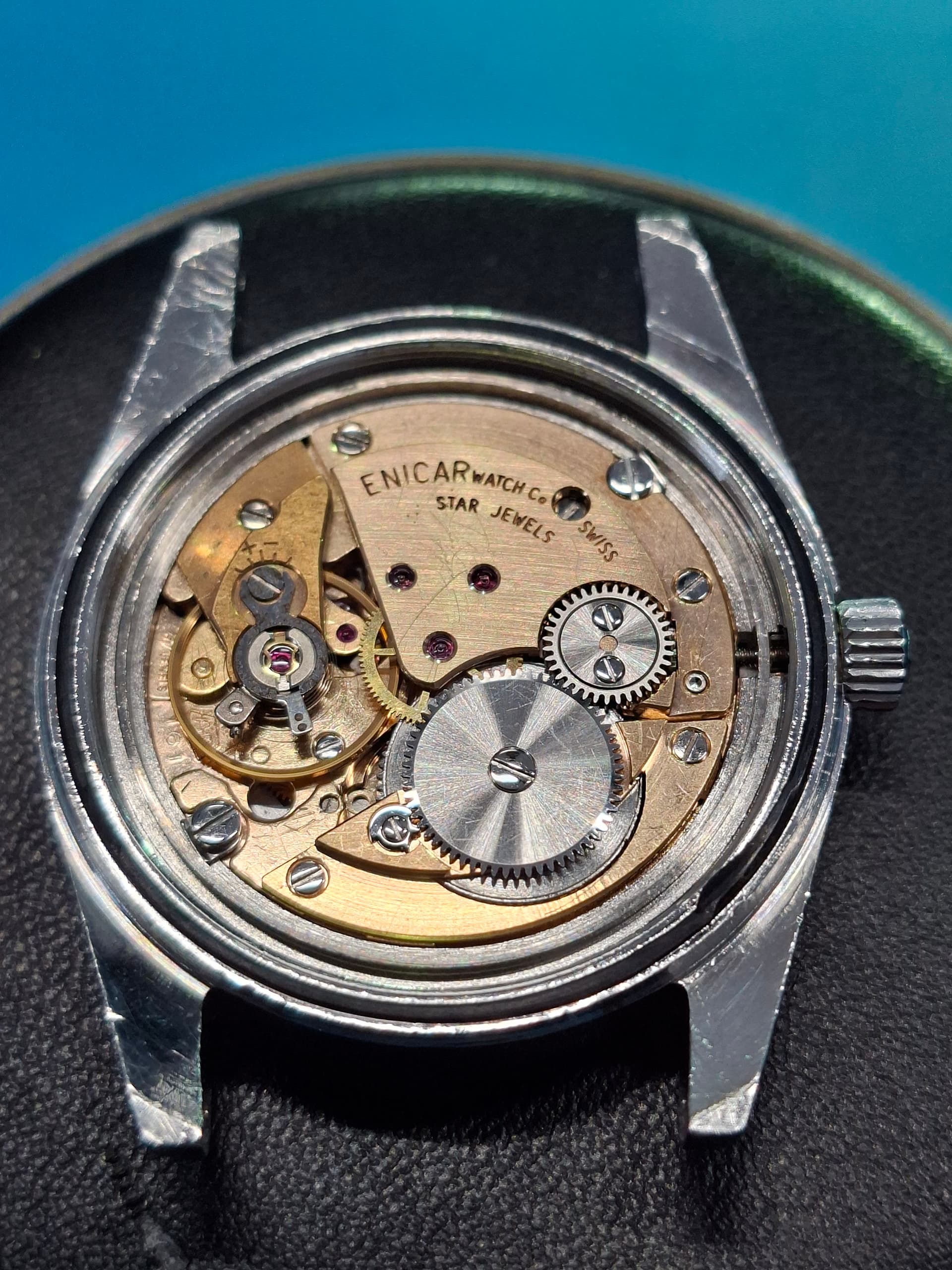

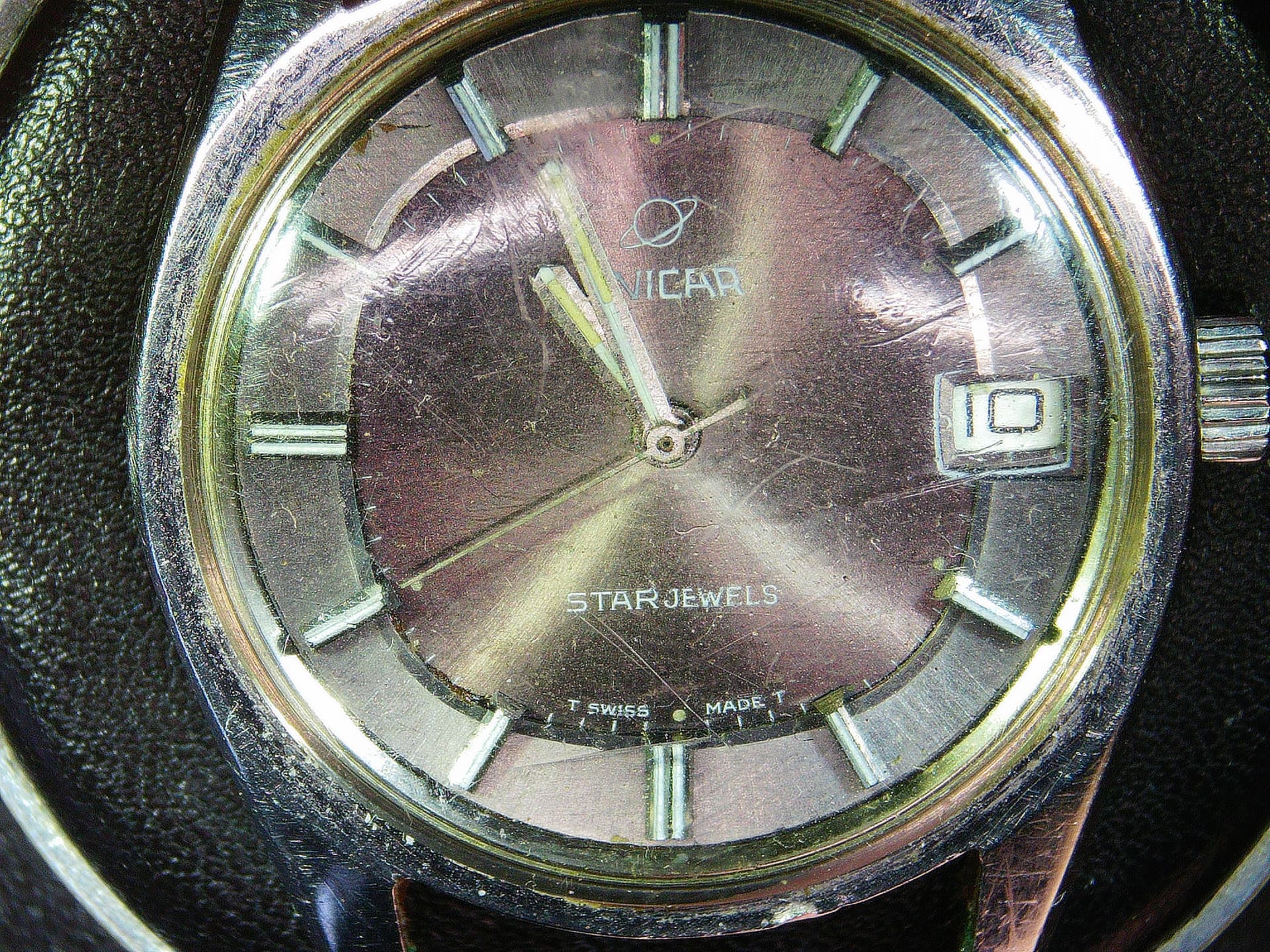

Van de week kwam er iemand bij mij met de vraag of ik eens naar zijn Enicar kon kijken. Die kon hij niet opwinden en het ding maakte vreemd geluid bij het opwinden. Hij dacht zelf dat de stift kapot was. Dus ik zei: breng maar langs en kan ik altijd kijken wat ik voor je kan betekenen. Nou … soms kun je dat maar beter niet zeggen :see_no_evil:
Zo kwam hij bij mij binnen

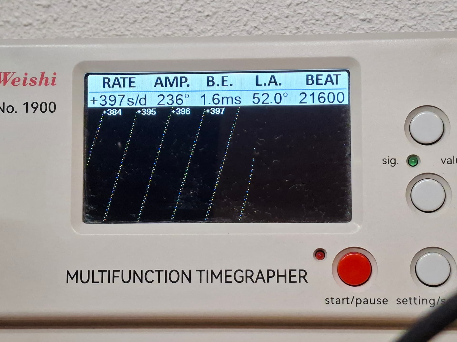

Even op voorhand op de TG gelegd … op de momenten dat hij wel liep… voor een paar tellen.
Dan voorzichtig maar eens uit elkaar. Daar werd ik niet vrolijker van en bracht de beste man in ieder geval op de hoogte van mijn constateringen.

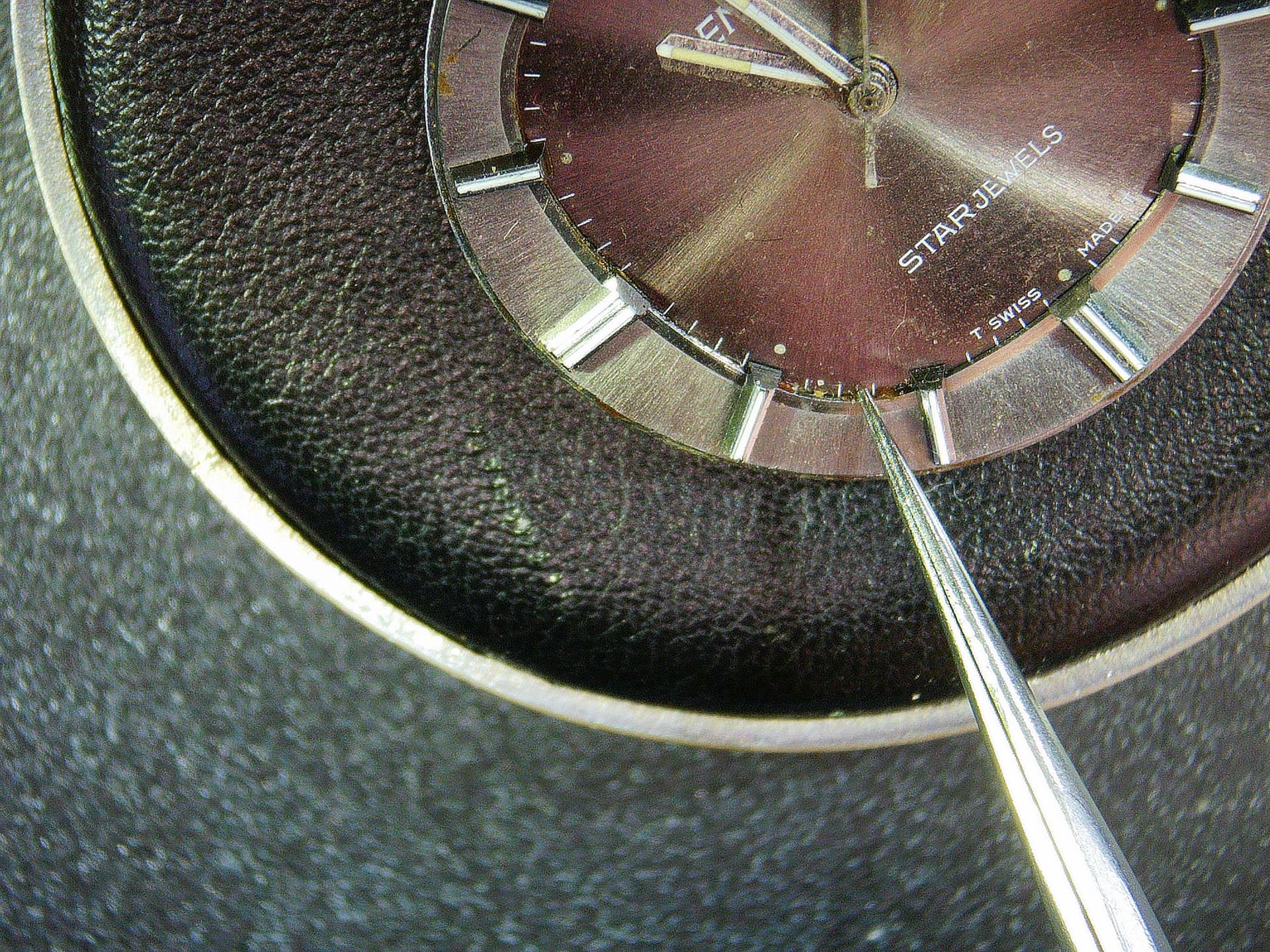

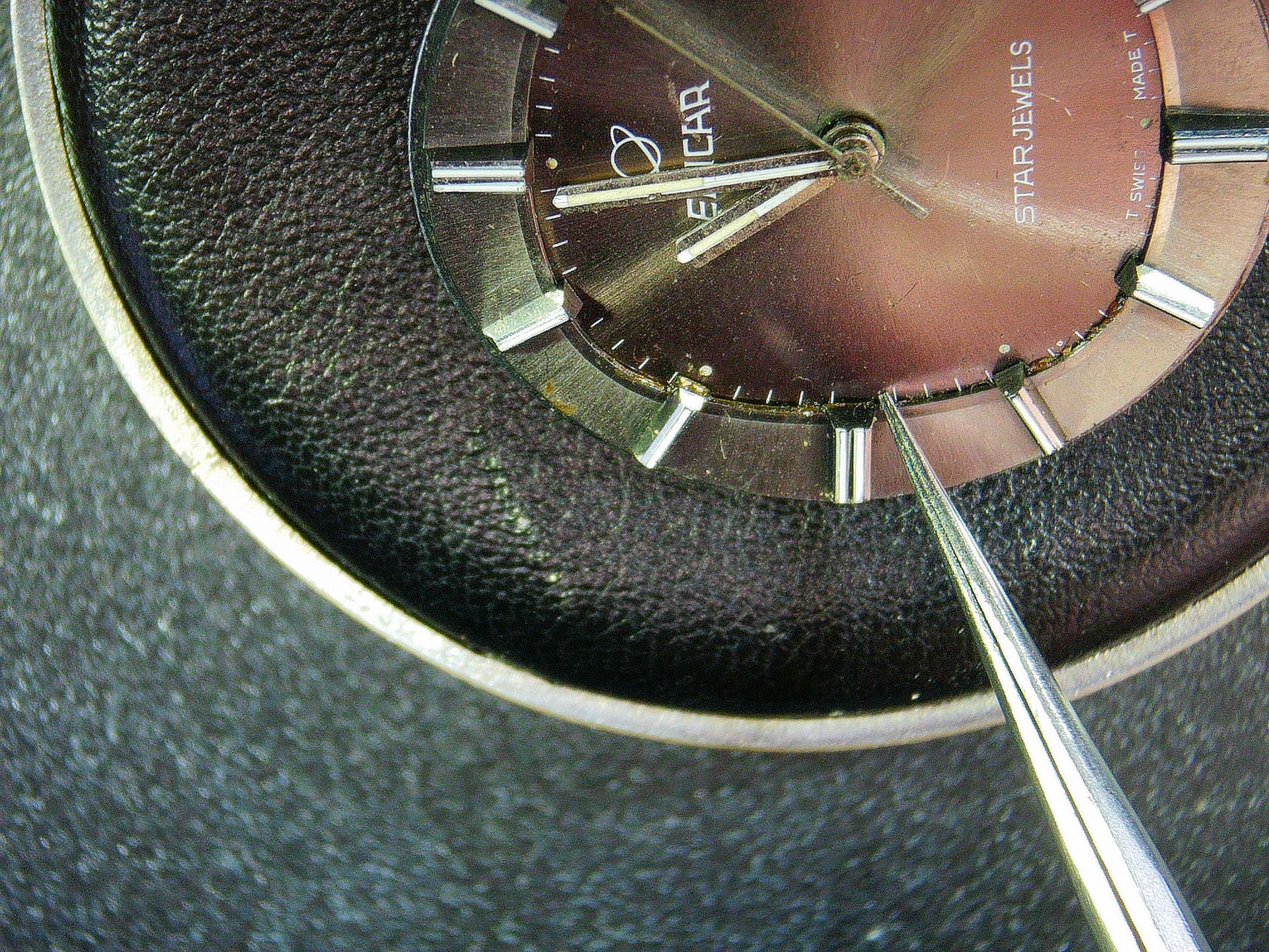

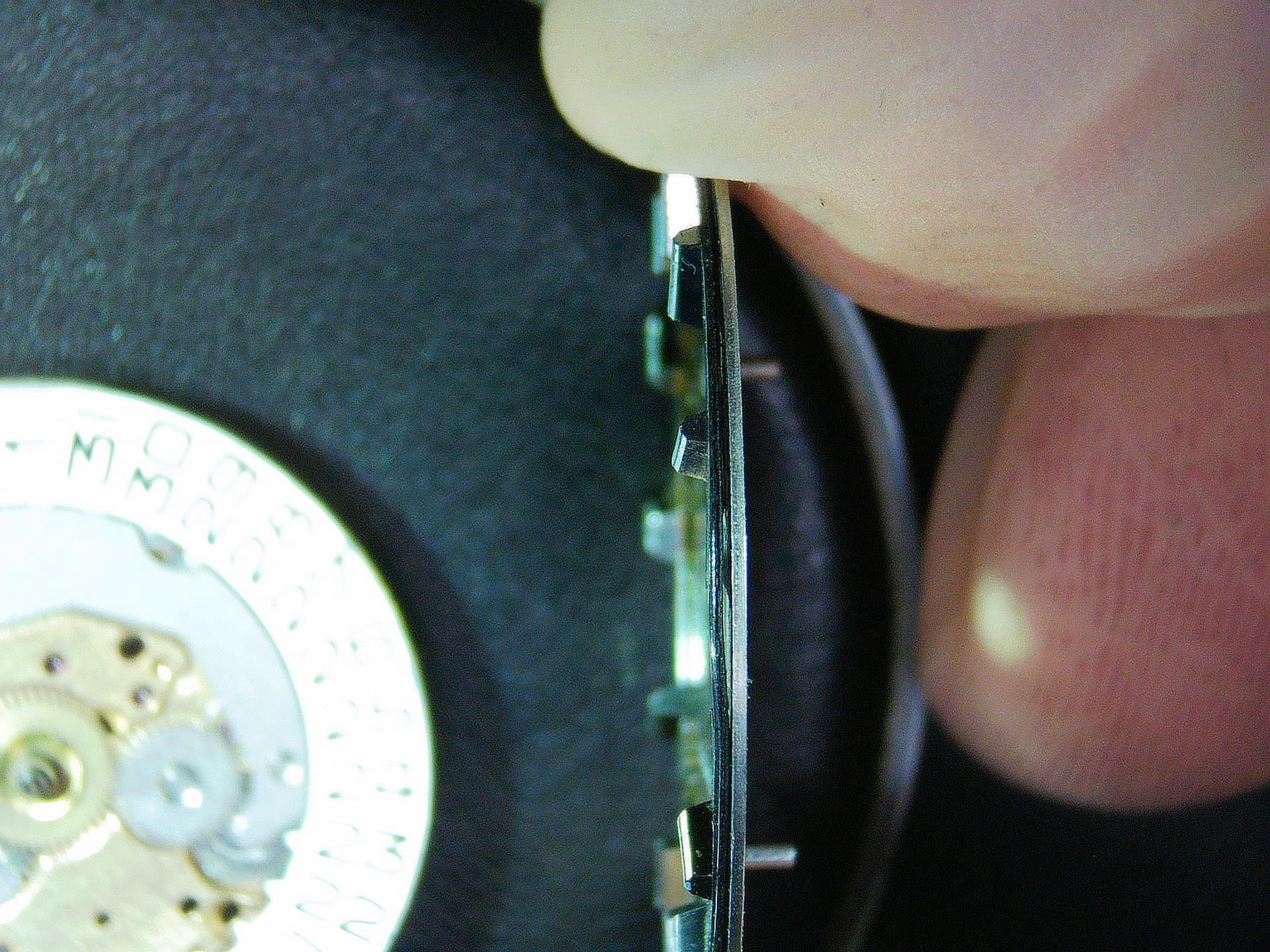

De buitenste ring op de wijzerplaat is eens los geweest en is op een lelijke manier weer vastgeplakt.
Ook miste er twee schroeven in het uurwerk.
Vervolgens dreef het gehele uurwerk in de olie … de meeste baronnen zouden er jaloers op zijn :scream:
Ik heb alles maar extra lang door de Elma laten draaien om de boel schoon te krijgen. Nu blonk het tenminste weer :sunglasses:

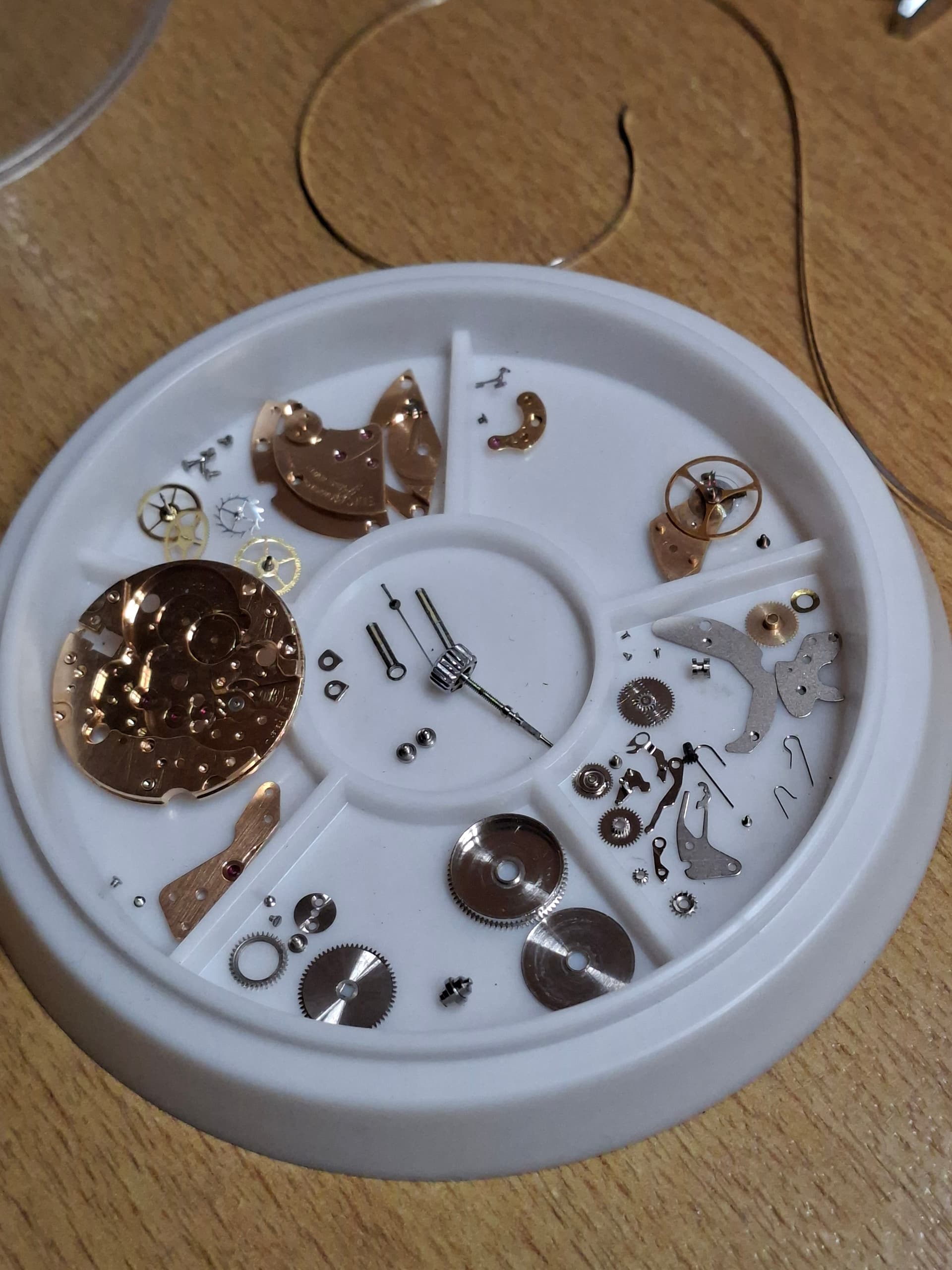

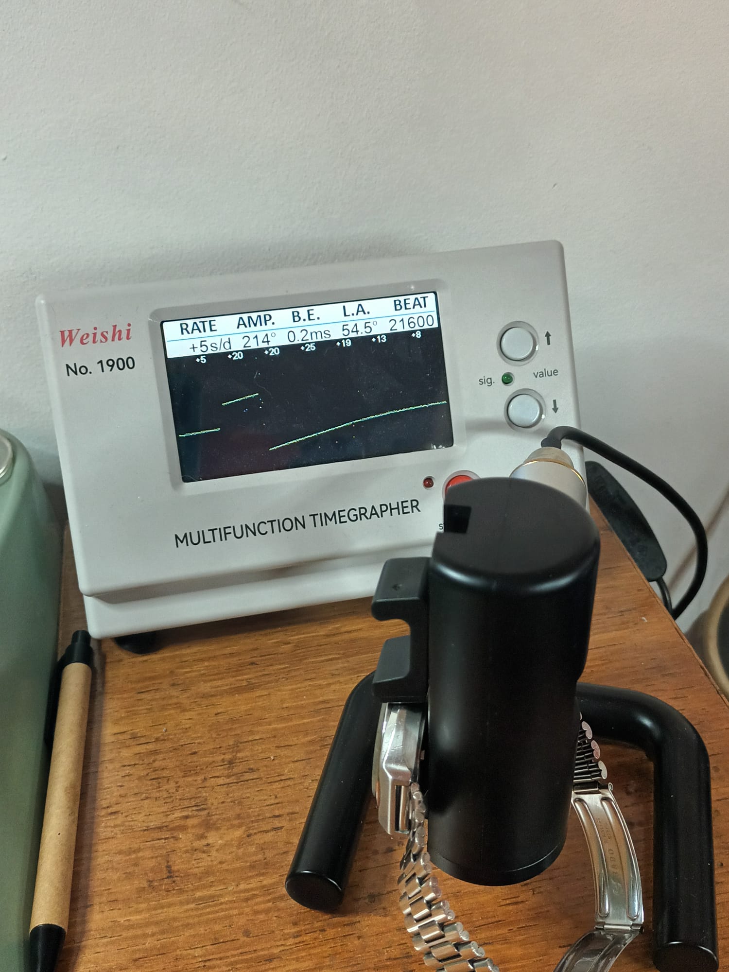

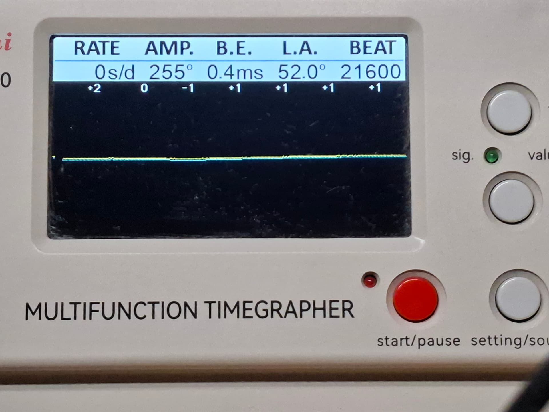

Vervolgens weer opbouwen. De radartrein heb ik een paar keer opnieuw moeten plaatsen. Daar zat ergens een enorme weerstand in. Dat zou de norme olie benden en de losse schroeven kunnen verklaren. Bijna iedere schroef zat los en had helemaal geen schroevendraaier nodig om ze los te draaien. Astappen gecontroleerd, waar ik dacht dat het nodig was een poetsbeurtje gegeven alles wat “afgesteld” zover je dat kan doen… eigenlijk niet. Het past of past niet. Het voelde iets soepeler aan. De basis verder opgebouwd en olie gegeven. Vervolgens op de TG gelegd … toch spannend wat de amplitude zou doen. Die was totaal niet verkeerd en viel mij 100% mee.
Wat inregelen en dan voor deze sneltikker … niet slecht. Blij mee.
Dan de wijzerplaatzijde verder afbouwen. Het minutenpijpje is aardig mishandeld. Zelf zo erg dat deze uit model is aan de bovenzijde. Dat verklaarde direct de kromme minutenwijzer. Want ja, als het niet meer past en de wijzers wijzen alle kanten op … dan plooien we die toch in de richting zodat ze wel recht staan :face_with_raised_eyebrow:
Maar goed… ik had dat pijpje wat gefatsoeneerd wat er dan vervolgens weer in resulteert dat de wijzers bij mij niet netjes staan. Met name de minutenwijzer kreeg ik er niet op. Deze was helemaal krom. Op een aambeeldje het ding zo goed als mogelijk gefatsoeneerd en toen kreeg ik hem er wel op. Nog wat gevecht gehad met de gebogen secondewijzer … en toen liep het spul niet meer aan.
Het glas was ook aardig toegetakeld. Die heb ik niet helemaal 100% netjes kunnen krijgen. Zowel aan de buitenkant als aan de binnenkant zaten er krassen op. Toch heb ik de meeste er zo goed als uit kunnen krijgen. Een paar waren te diep en zie je nog licht zitten. De wijzerplaat is denk ik door de oliedampen aangetast evenals de wijzers waar oxidatie aan zit. Ook de regultator op de balans is niet erg mooi meer…
Het uurwerk weer netjes in de kast gelegd.

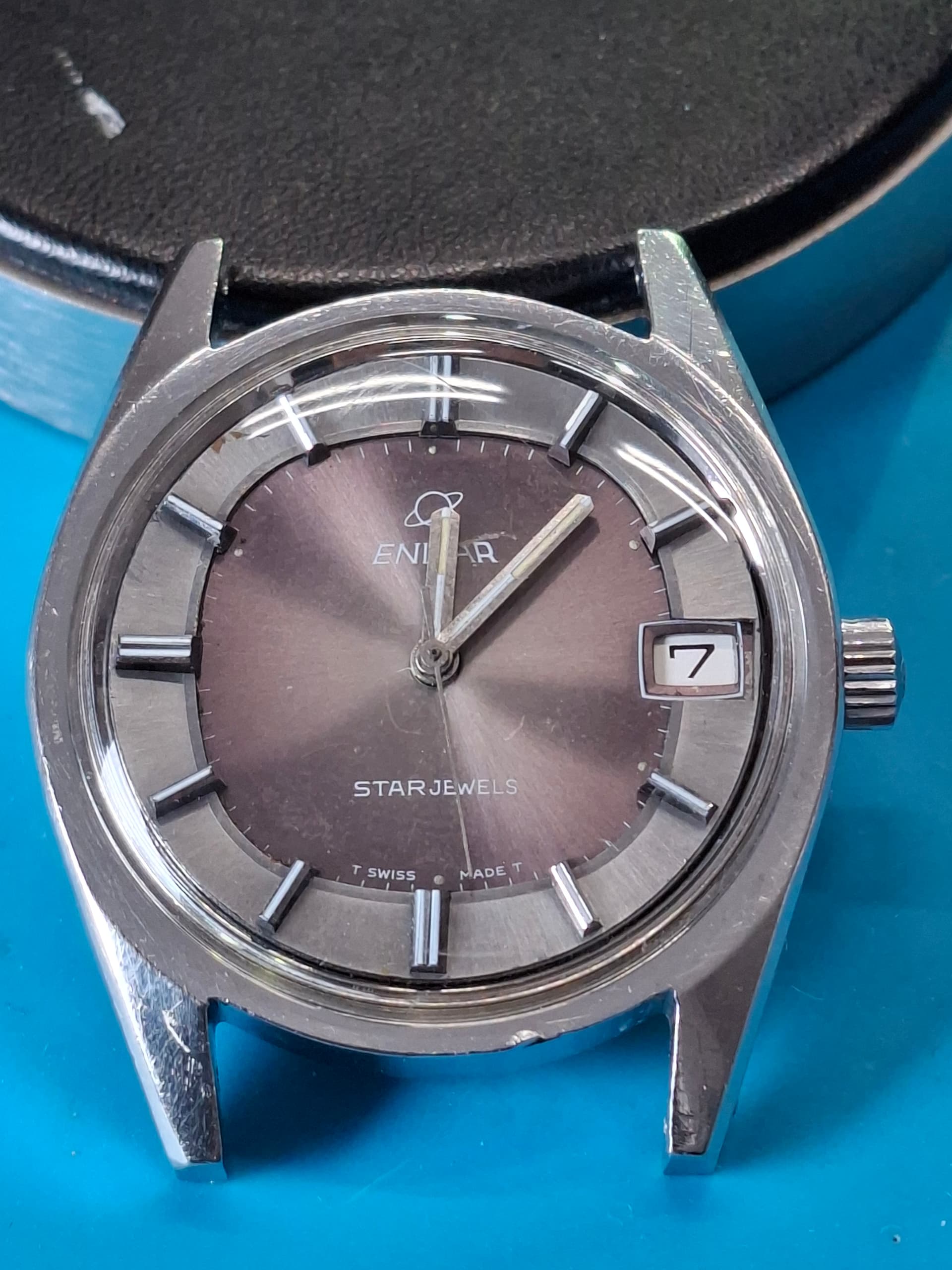

En toen was hij klaar.

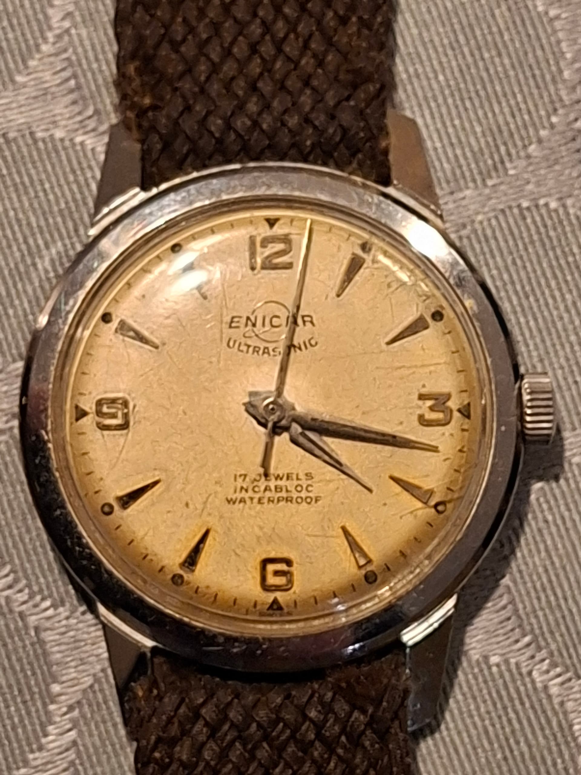

Zal hem het weekend hier houden en dan mag hij van de week weer naar de eigenaar toe. Deze toverde overigens bij aflevering van deze nog een andere Enicar uit zijn zak die ik mocht hebben. Zou kapot zijn nadat hij hem per ongeluk had laten vallen. Het enige wat kapot is is de stift (gebroken). Als ik de veerton met een schroevendraaier opwind begint hij direct te lopen. Heeft wel een service nodig … een kleintje (32,7mm kast), maar een leuk ding.
