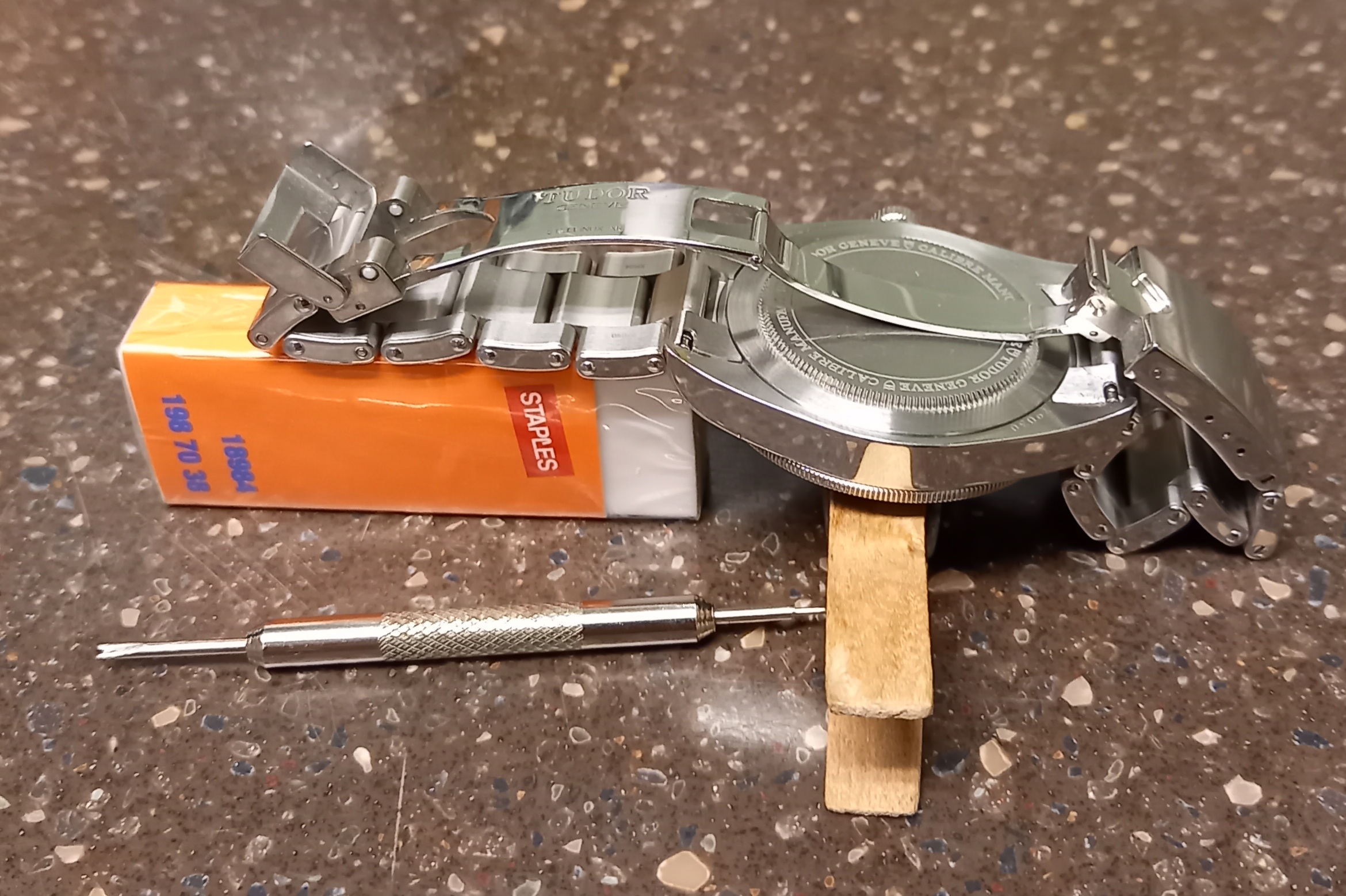

Het is even een handigheidje, gebruik een goedkope tool waar ik het vorkje iets smaller heb gemaakt , en een gum Ben met afhalen en opzetten van de metalen band hooguit 10 min bezig .

Dit is de enige tool die ik gebruik om de band te wisselen.
Een goedkoop ding waarvan ik het vorkje smaller heb gevijld . De kant met de vork om de band los te maken en de andere kant om deze weer te monteren .
Het YouTube filmpje heb ik nog niet gevonden :upside_down_face:
Maar on de band eraf te halen leg ik dus een gum van 18mm dik onder de band en hou daar met mijn vrije hand druk op .
Eerst 1 kant los halen met de vork dan constand druk houden tegen de gum aan en daarna de andere kant los maken . De band komt dan vanzelf los.
Monteren eigenlijk op dezelfde manier maar dan natuurlijk met je gum druk houden aan de binnenkant van de band
Met het ronde gedeelte van de tool druk je dan de pinnen naar binnen 1 voor 1 terwijl je dus wel de band onder druk houd .
Hoop dat het een beetje duidelijk is zo ( het filmpje had makkelijker geweest ,ik ga nog op zoek )
Verder kwam ik deze methode ook nog tegen om je band los te halen zonder krassen .
