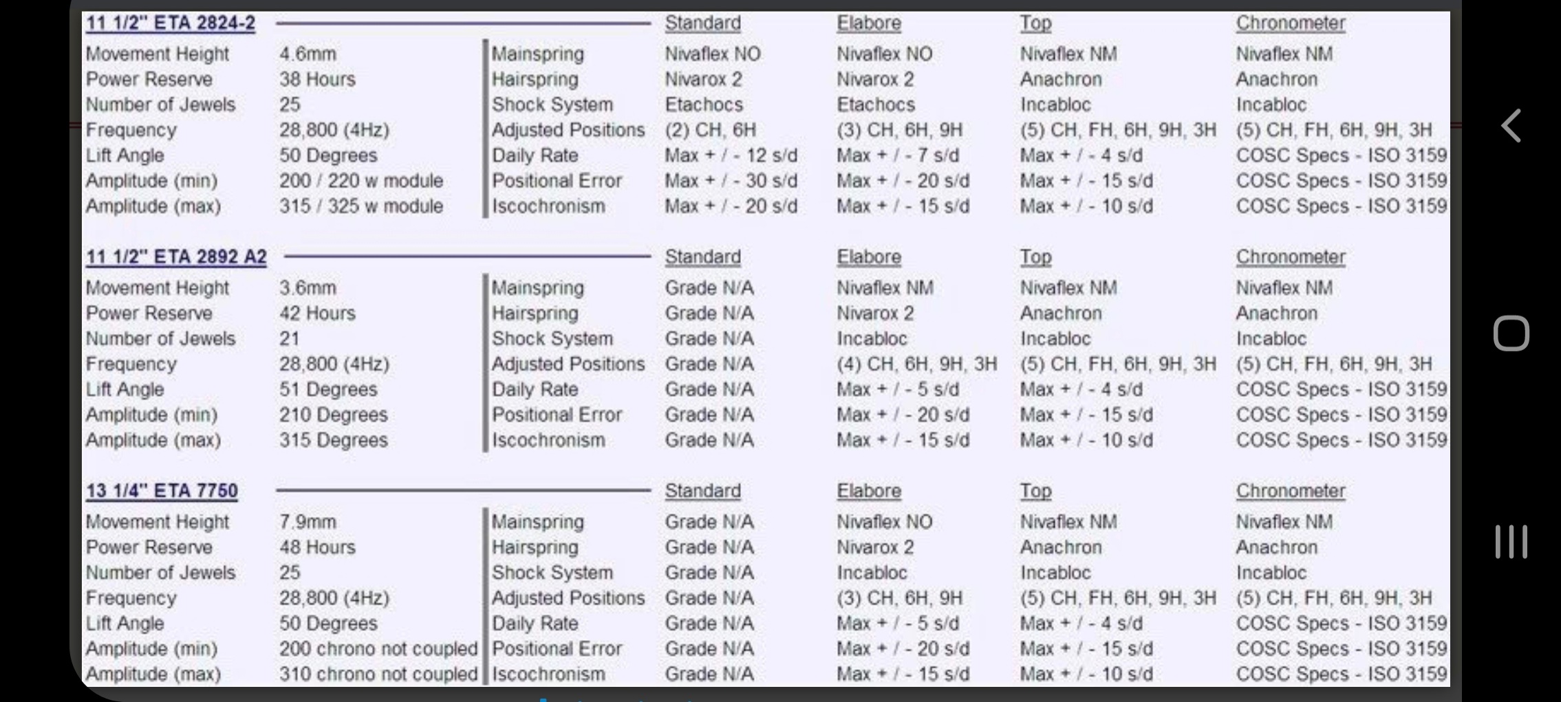

Is er eigenlijk al iemand met een Sellita variant? Loopt die ook zoals de ETA varianten in cosc waarden?

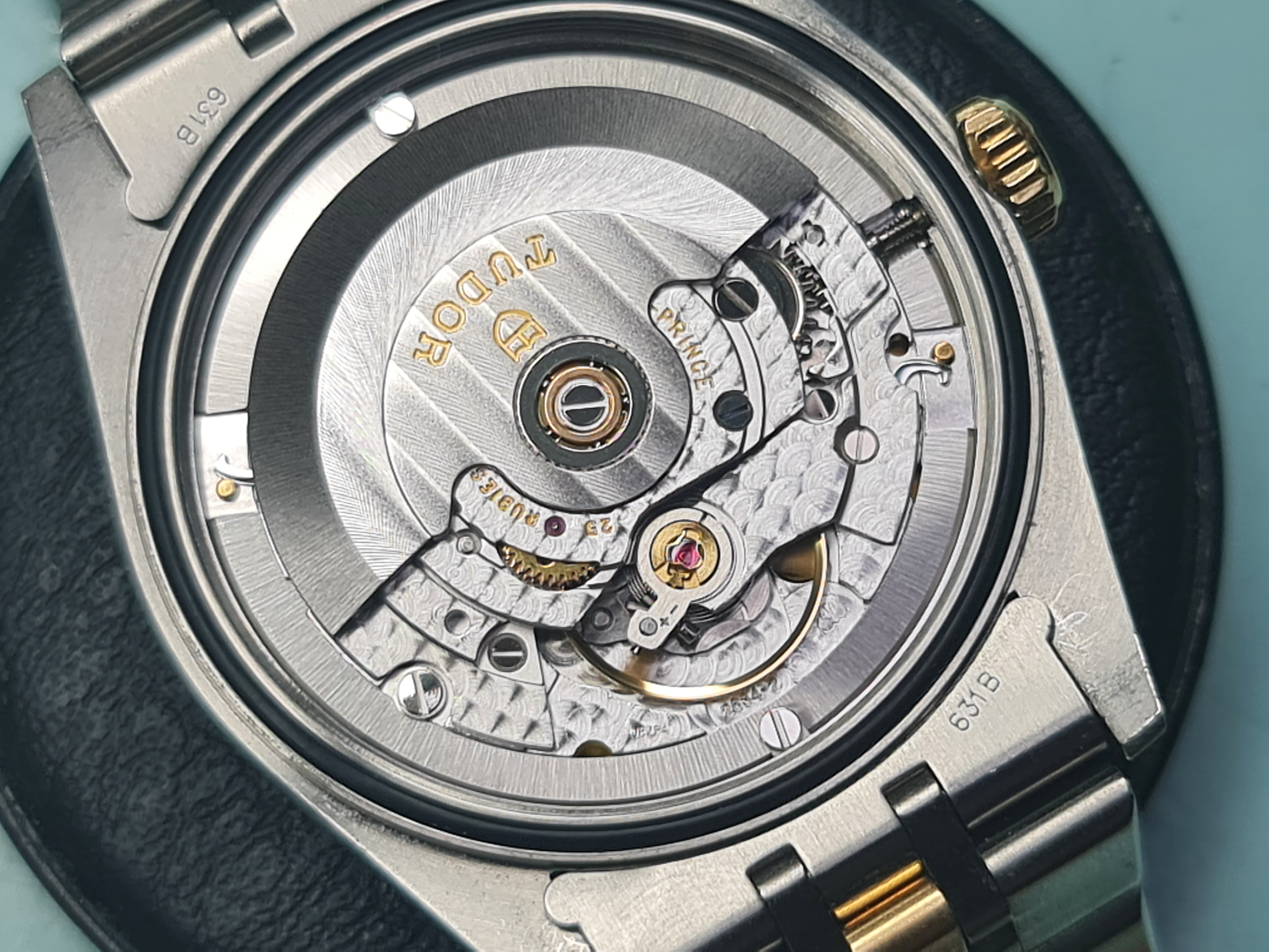

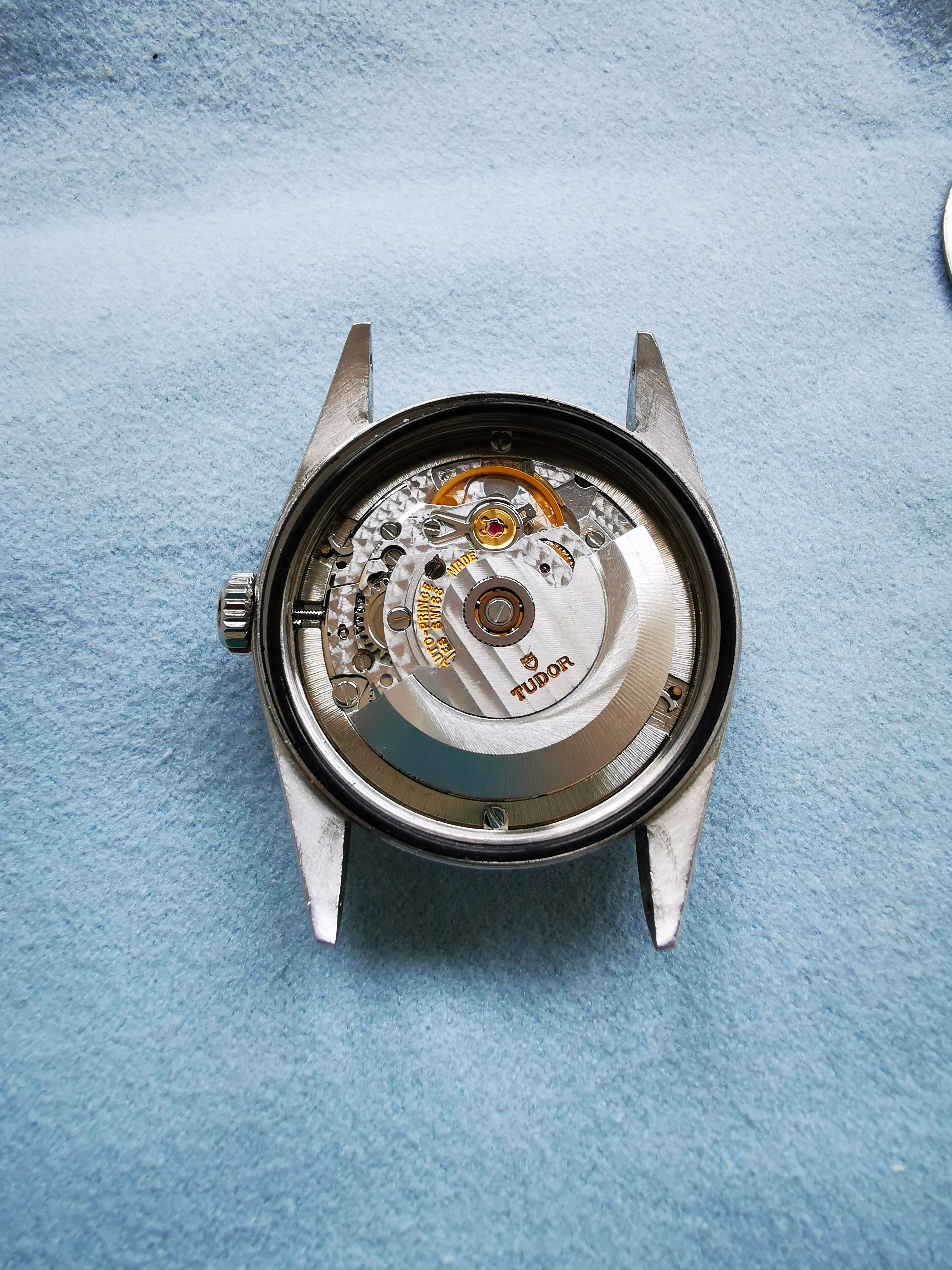

Volgens mij was er een lid die een Prince had opengemaakt. Ik ga wel even terugzoeken. :sweat_smile: Nu weet ik niet of dat een ETA of Sellita was die daar tevoorschijn kwam.
Edit: Al gevonden! Helaas (of eigenlijk gelukkig) was dat een ETA.

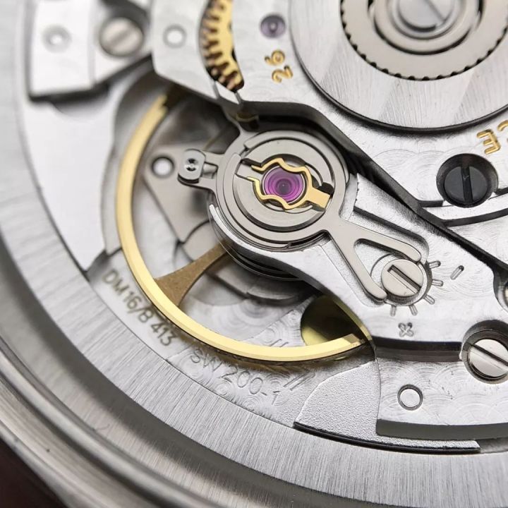

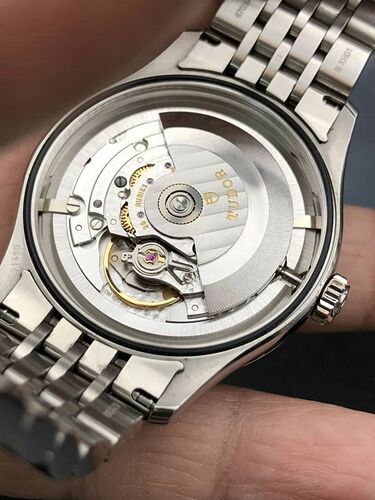

Wel dit draadje gevonden over de Tudor 1926 met Sellita uurwerk.
Dus geen kif shock absorbers meer als ik goed naar de foto kijk?

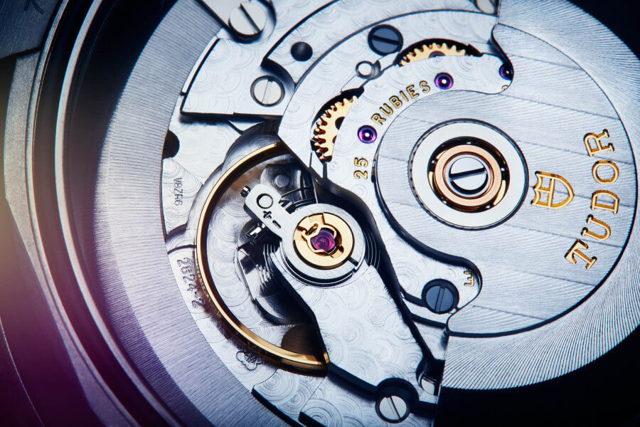

Tudor with Sellita
Tudor modified ETA
Edit: Bij het zien van die laatste foto’s vind ik het bijna jammer dat er geen glazen case-back op de Prince zit. :drooling_face:
Jammer om te zien dat de regulator en het anti shock systeem niet meer aangepast worden, dat geeft het binnenwerk in de Prince toch wel een mooi extraatje.
Lijkt er inderdaad op. Zou ik geen probleem vinden, een top grade Sellita uurwerk is echt prima. Zelfs als het fabrieksaf in het horloge gaat is er niks mis mee.
Is het zelfde uurwerk als een chronometer grade, aangezien top uurwerken zijn die worden afgesteld en getest.
Uiteraard is gemodificeerd en afgesteld nog beter, maar dit is echt prima. Je merkt het verschil niet.

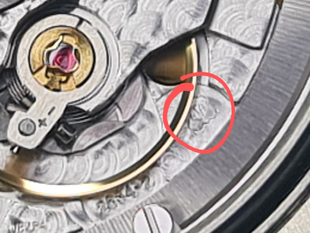

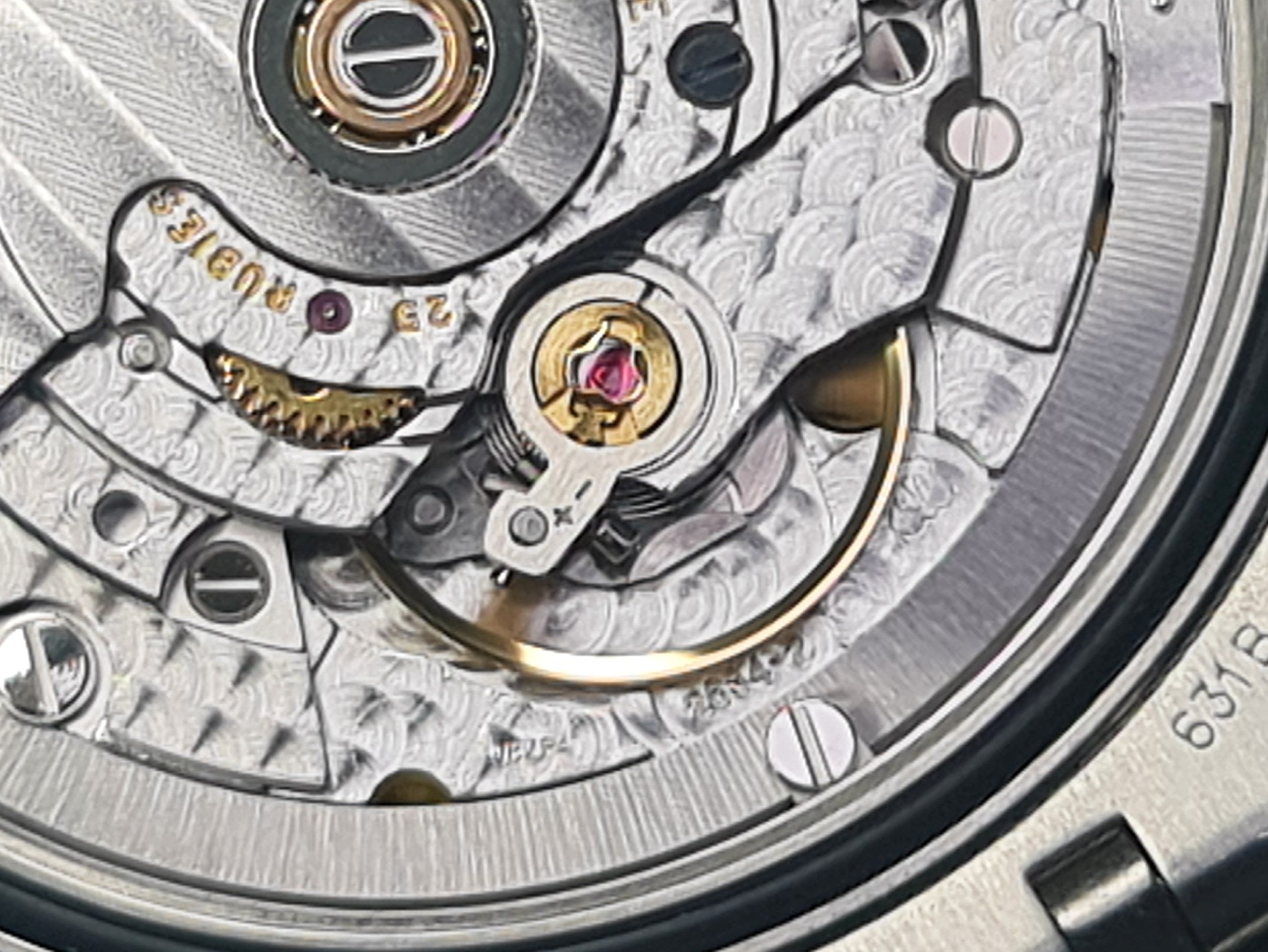

Ik werd erg benieuwd door deze berichten en ben zojuist even langs gegaan bij Ed van Timefix. Ik heb ook de ETA met KIF schock systeem
Wanneer heb je de jouwe gekocht?
Eind september afgelopen jaar. Geen idee of er toen al sprake was van de sellita uurwerken, maar het was toen net een nieuwe voorraad van de M76213-0012 bij JetCo.
Die van mij ziet er overigens wel weer iets anders uit dan die van @ReizendeOomRoel. De opdrukken “2834-2” en het ETA-logo zijn bij mij niet gekleurd en ik heb geen opdruk “Z8 ZT44”.
Misschien weer een andere batch. Zullen de mijne ook wel eta zijn, uit mei en juli 2020.
Ben benieuwd welk uurwerk in de mijne zit. Heb m in oktober vorig jaar gekocht.

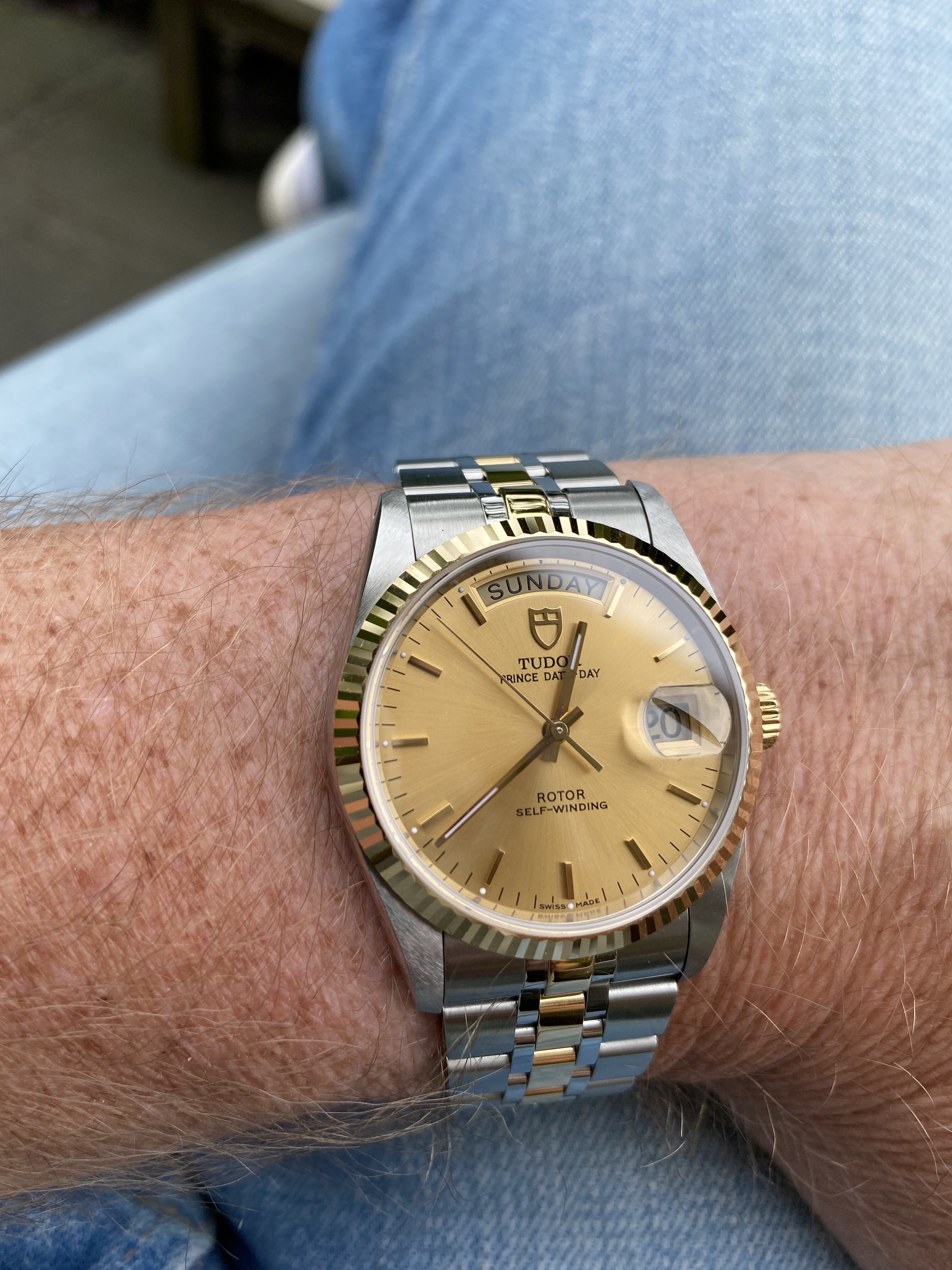

Deze is afgelopen maand via JetCo binnengekomen. Type uurwerk maakt me niet heel veel uit. Dit prinsje loopt prima met +1sec/dag
