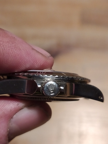

Edit: dit is mn laatste post in dit topic. Ik heb best uren info gezocht om vermoedens te bevestigen en voor mij staat vast dat case en kroon zeker niet kloppen. Dial en caseback heb ik gerede twijfel door afstand minutenmarkers en lumeplots en de gravure en afbeelding van de coronet op de caseback.
Ik gun je opdracht het allesbeste maar verder kan ik je niet “helpen”.

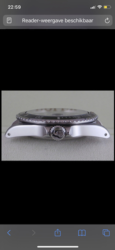

Bezel is gewoon iets gepolijst, waardoor die tandjes er zo uitzien. Laten we inderdaad niet vanuit ons onderbuik gevoel praten, maar kijken naar de feiten.
Is de kast überhaupt wel te switchen? Zit er hetzelfde uurwerk in? Ik weet wel dat tudor rare dingen heeft gedaan met referenties. Had laatst ook een speurtocht met een forumlid, naar de aparte ref in het achterdeksel. Bleek gewoon te kloppen

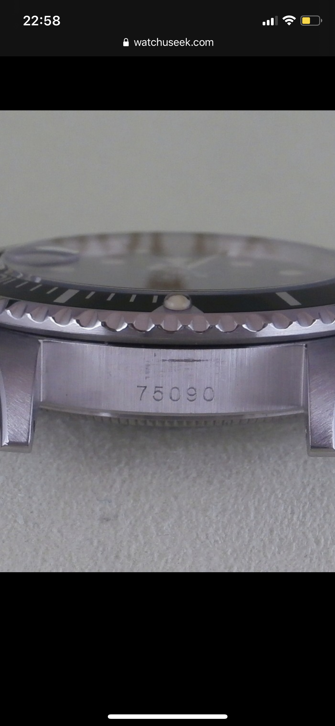

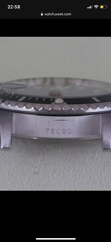

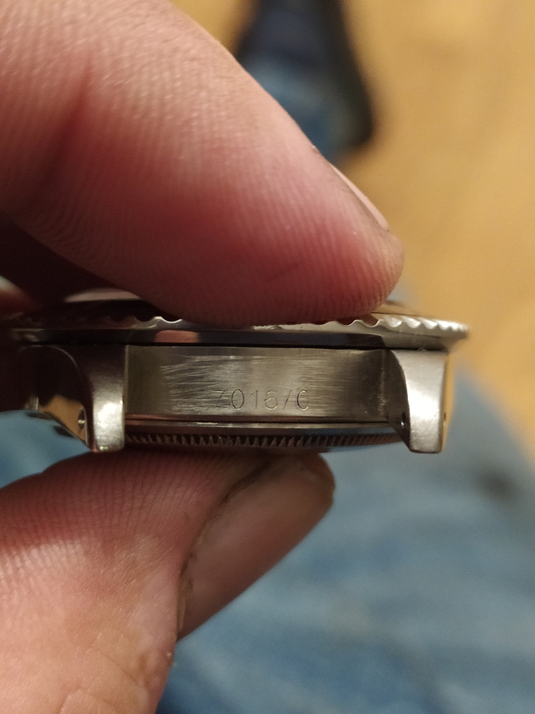

Deze case is 38mm zoals een 75090 uit de jaren 90
Ref op de case is 7016 (40mm sub begin 70)
Serienummer van ts is 5xx xxx wat het terug dateert naar tweede helft ‘60 (tijd van de 7928 40mm sub)
Das wel een hele vreemde met refs… caseback met ander nummertje of zoiets was zeker vroeger schering en inslag bij tudor idd
Lijkt mij dan vrij duidelijk. Zeker met 2mm verschil in case size. Zal wel gewoon allebij eta in hebben gezeten.
Eefs ?
Ja klopt (behalve in de 7928 dat was een flurier 360 of zoiets). Daarna idd allemaal top grade ETA met in dit model aangepast anti schok systeem)

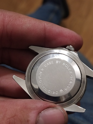

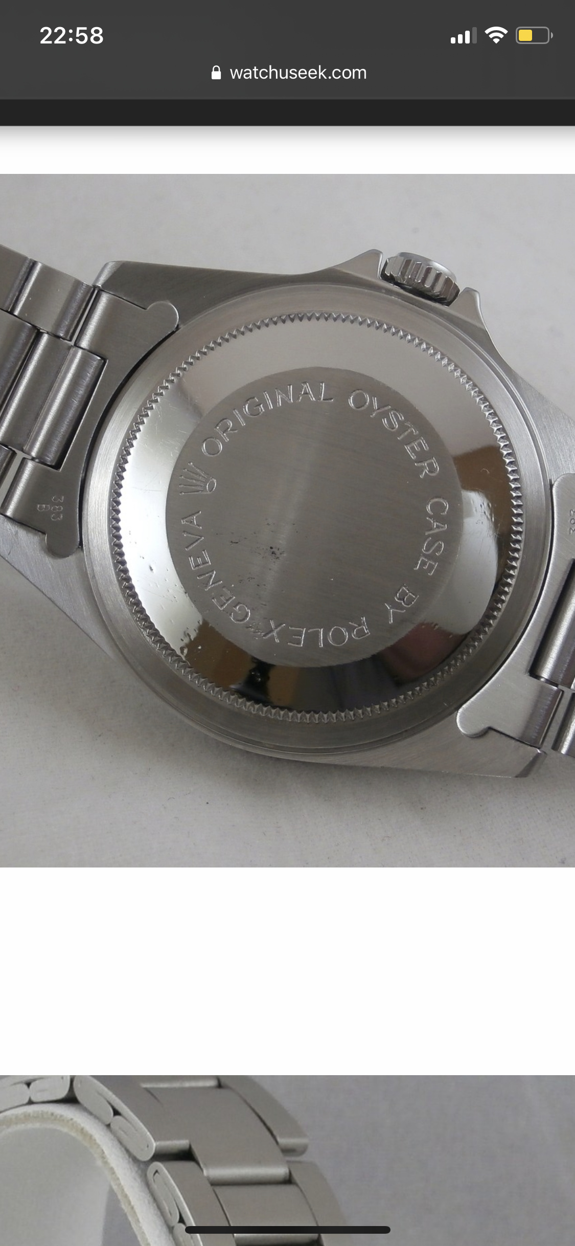

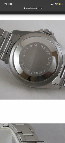

Het is in ziin geheel een ander lettertype, kijk maar naar de ‘T’. Dat de kroon anders is dan jouw voorbeeld zegt dan denk ik dus niet zoveel…
Tenzij er maar 1 casebackfont geweest is door de tijd heen

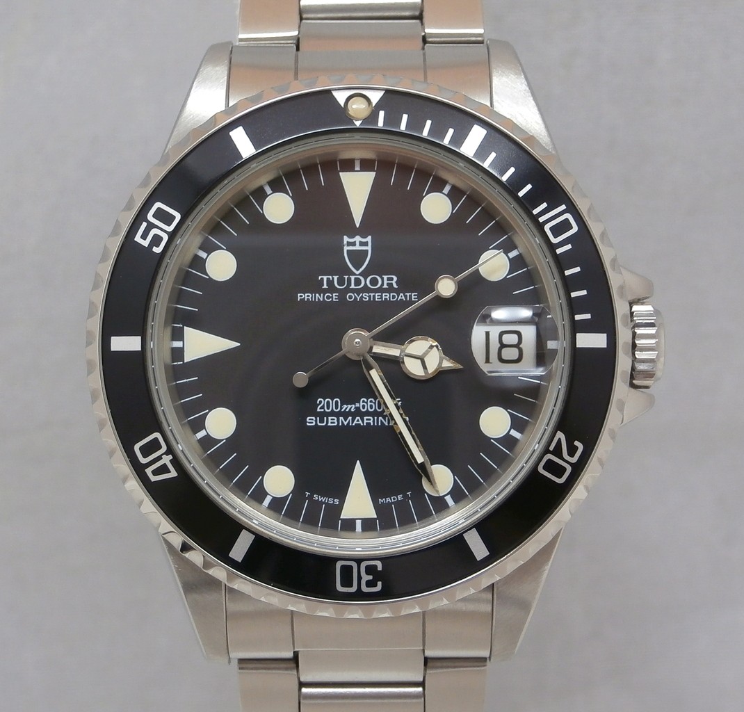

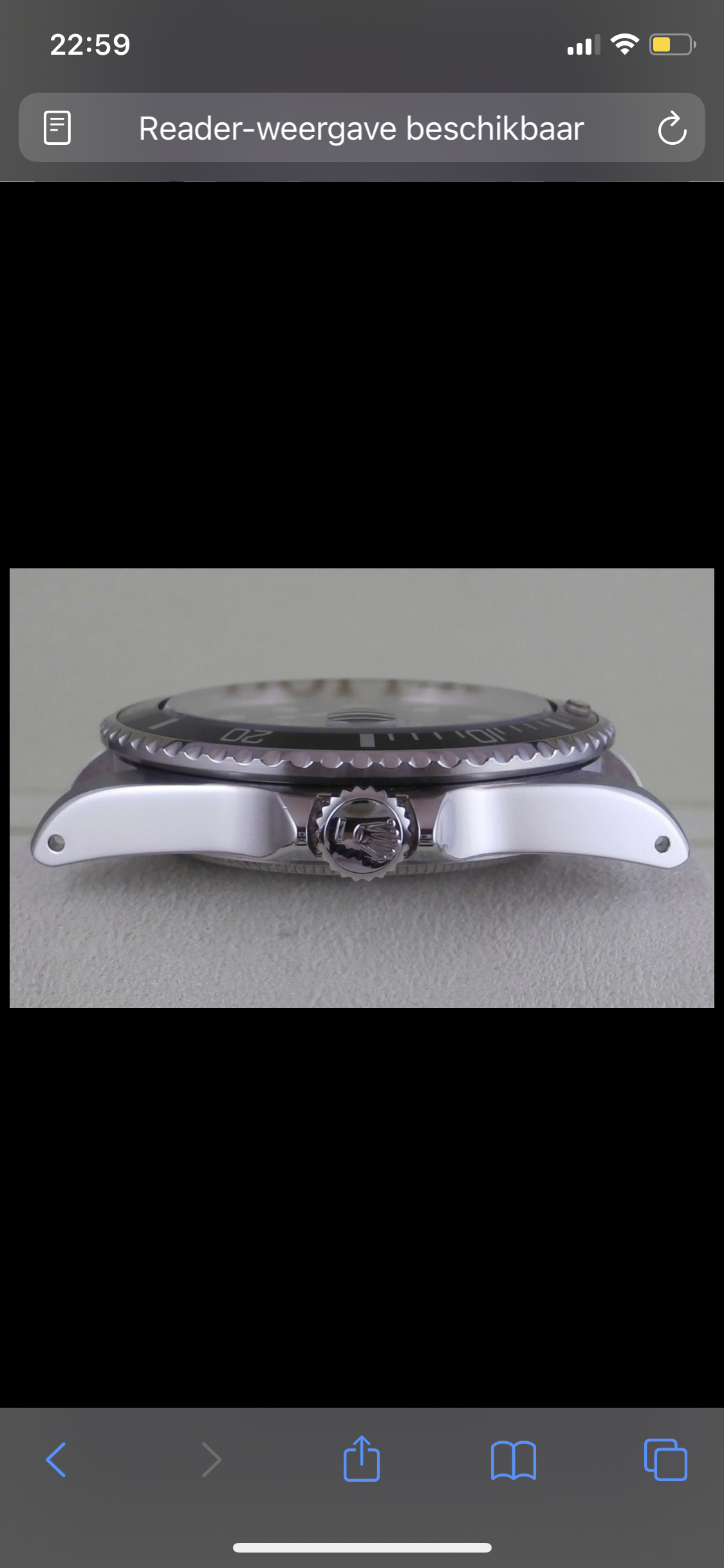

Dit vergelijkt makkelijker.
75090 was er in mk1 en mk2 dit is degene die hetzelfde zou moeten zijn als de jouwe.
En die van jou:
Als je me toestemming geeft post ook ook de foto recht van voren dat vergelijkt makkelijker

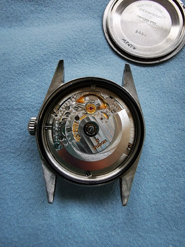

Ik weet dat rolex en daarmee tudor op de eta uurwerken het KIF schoksysteem gebruikten hier aan kan je als het om een 95090/190 heel snel zien of het een origineel uurwerk is of niet.
Je herkent dit systeem aan de vorm van de houder van het juweel op je balanswiel. Hoop dat het zichtbaar is op bovenstaande foto.
