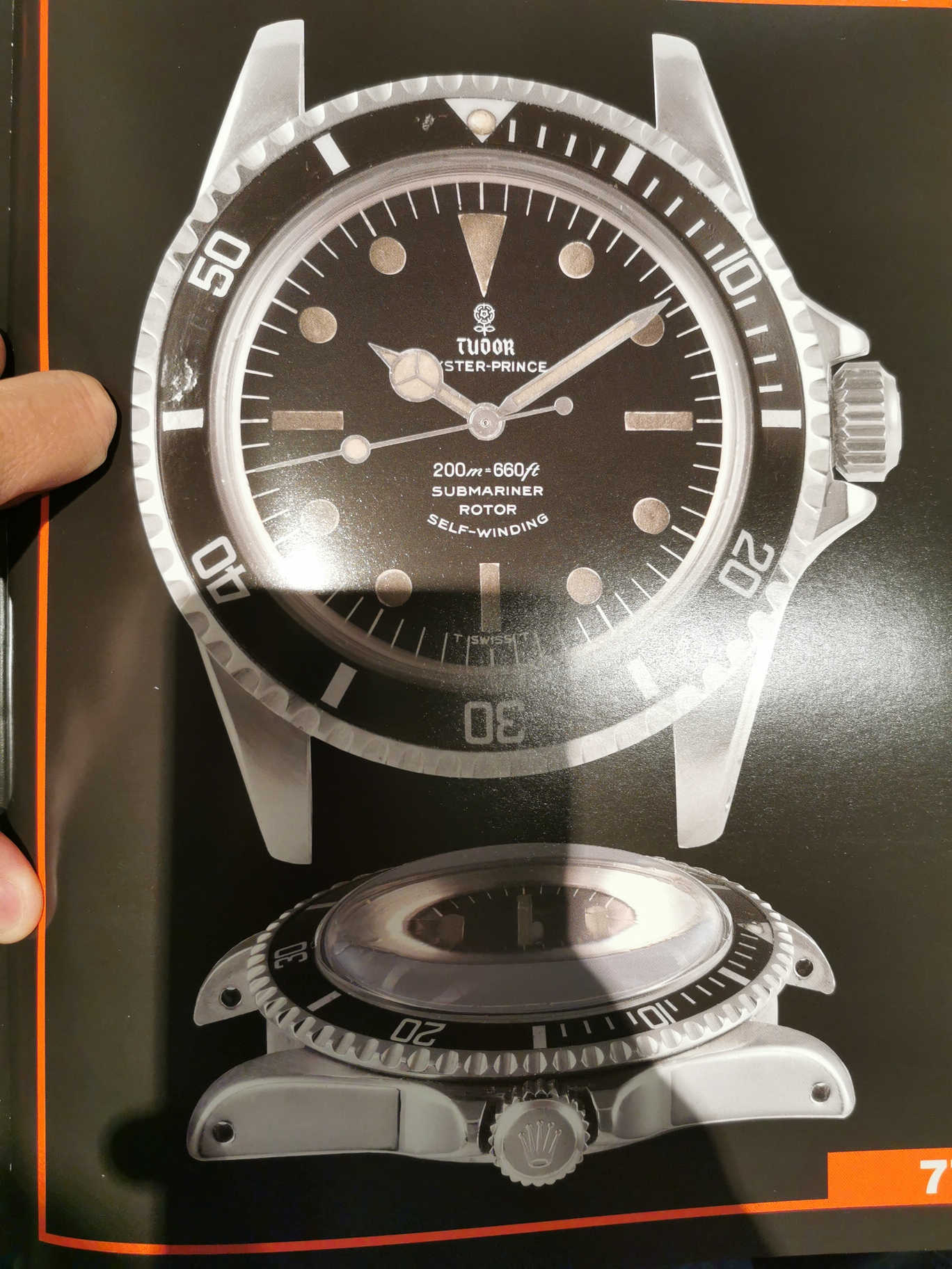

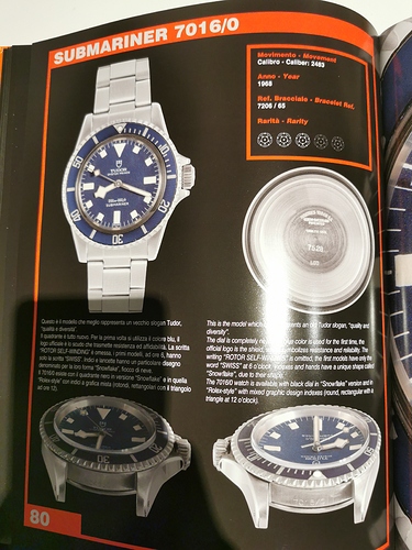

Ik ben even m’n boek in gedoken over tudor en kan niet anders concluderen dan dat het niet klopt. De 75090 gebruikt een ander uurwerk ook dan de 7016 en de kast diameter is anders en zie nergens dat de 2 ooit door elkaar zijn gebruikt. Enige wat echt uitsluitsel kan geven is de band er af laten halen als je in de regio Amsterdam woont kan ik dat wel doen voor je. De deksel kan ik er ook af draaien evt.

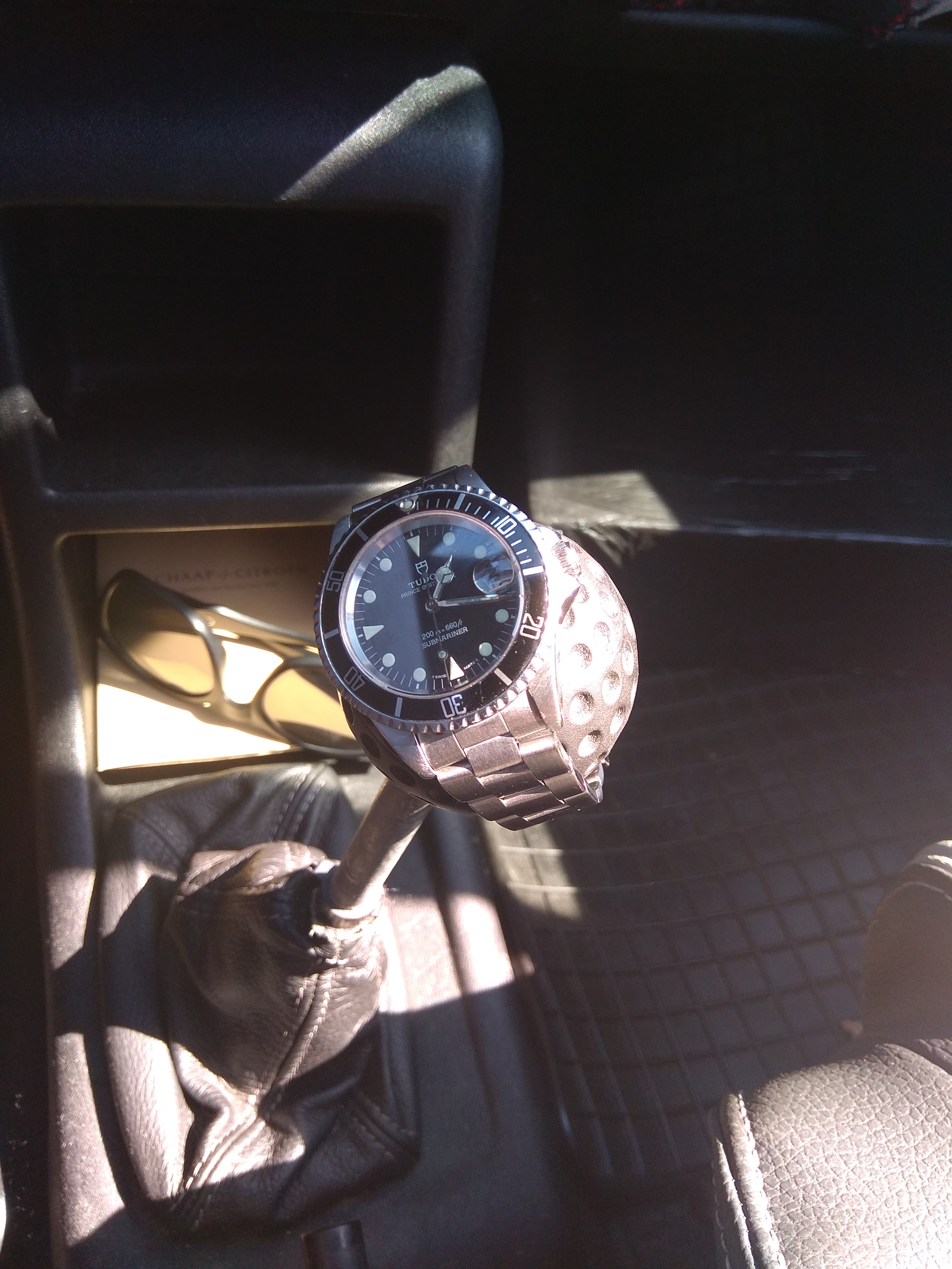

Post eens een plaatje van je horloge?
75190
7016
7016
Dit is wel een 40mm maar staat ref 7016/ref
De enige submariner modellen in 36mm zijn de 76000 en de 75090 en 190 volgens mij. De rest is 39mm dacht ik
https://www.horlogeforum.nl/uploads/db9961/original/4X/f/0/6/f06bc8f1889616bd6aa86a356f520f89d6e19d59.jpg
Hi Alex,
Welk boek is dit?
Tudor anthology
