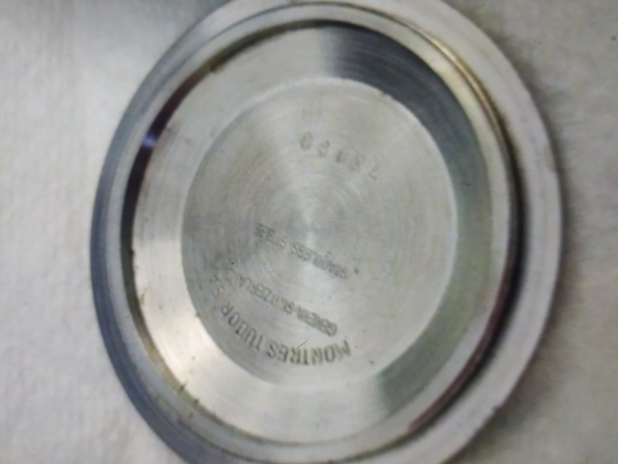

*Caseback inscriptie (zoals @TheWornWatch aangaf)

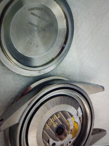

Foto’s opgestuurd naar de specialist van millenary watches. Die in zijn eerste reacties op de oude foto’s
Schreef dat er weinig vrijgegeven wordt door Tudor en het gebruik van materialen toendertijd. Caseback zag er wel wat vreemd uit maar dat kon komen door de wat slechte kwaliteit foto’s.
Zelfde vaststelling als ik dat uurwerk en kast moeten matchen en dat de 7016 de grote kast hoort te zijn.
.( Dit is overigens mijn vrij verklaring uit het Engelse antwoord/ mailtje)

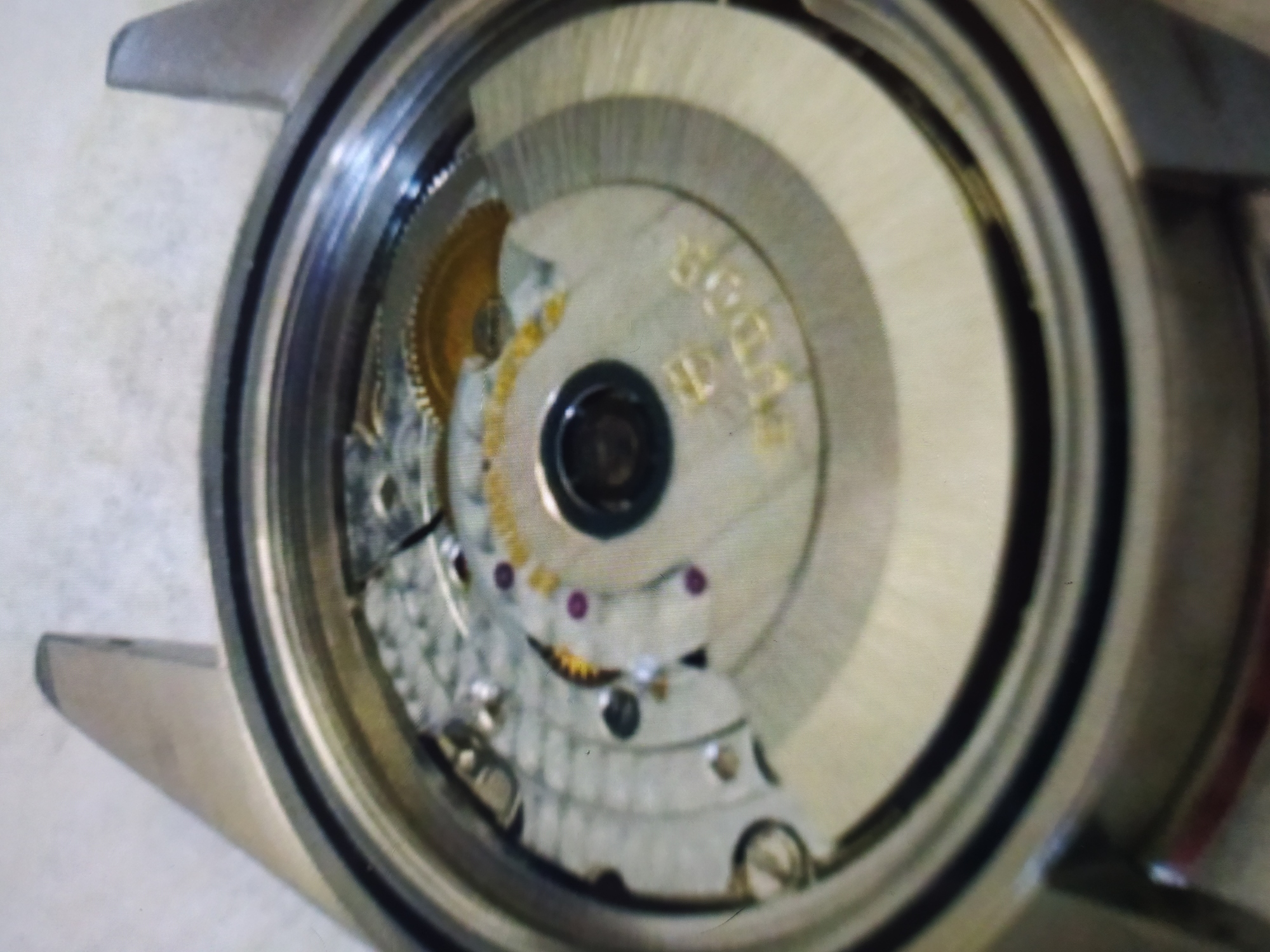

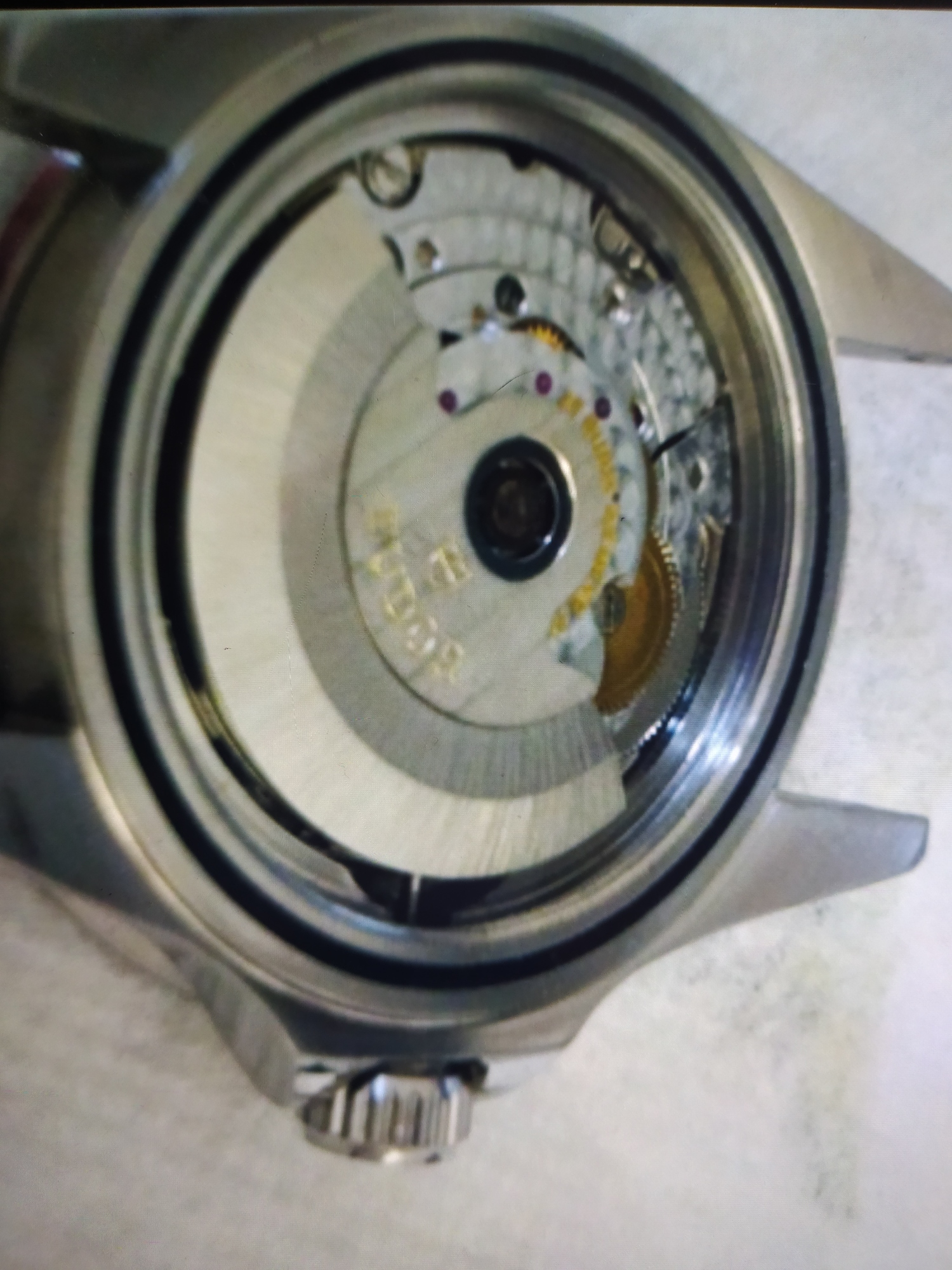

Nu de foto’s opgestuurd met open kast.
Ben benieuwd naar zijn nieuwe bevindingen.
Icoontje met gekruisde vingers.
Wat een slechte fotos zeg… en de rotor bedekt ook nog eens het relevantste stuk uurwerk in deze.
Zo…oké we weten het mooi.
Zal vragen het topic te sluiten.
En een cursus fotografie gaan volgen.
