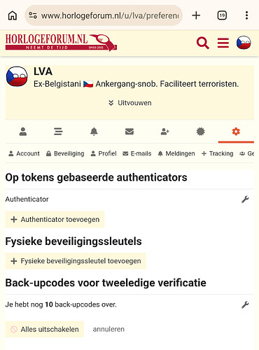

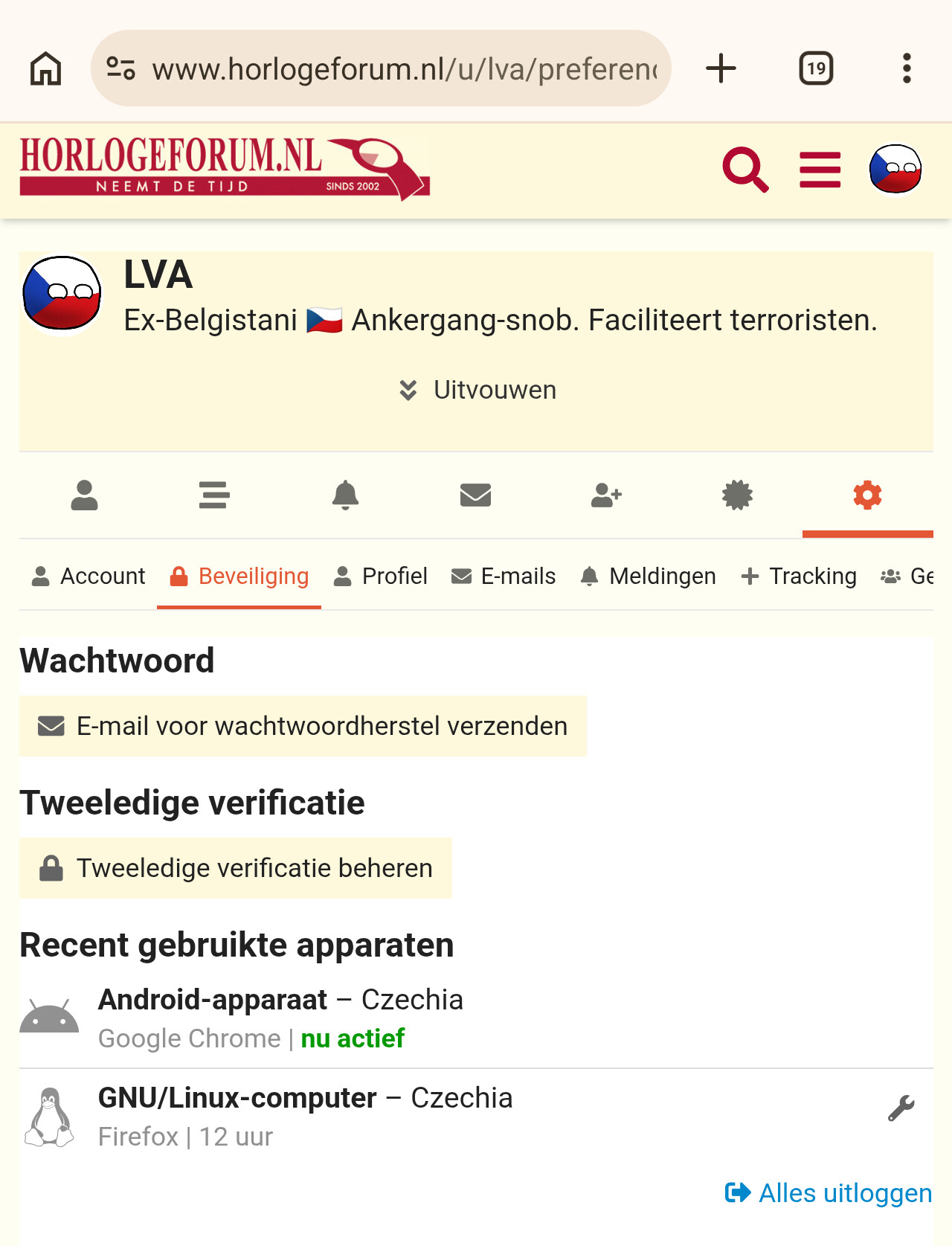

Eerst naar je profiel-instellingen, en dan “beveiliging”. Daar klik je op “Tweeledige verificatie beheren”. Je gaat je (gewone) paswoord eens moeten ingeven alvorens je daar aan mag.
Eens binnen heb je de lijst met authenticators die aan je account handen. Bij mij kan je zien dat er een “token gebaseerde” staat, die “Authenticator” heet. Ik gebruik de “Fysieke beveiligssleutel” niet, maar bij jullie staat daar wellicht een iPhone of Samsung of dergelijke. En daardoor kan je wel met die telefoon nog op HF, maar elders niet. Negeer die “back-upcodes” voorlopig: die heb je nu nog niet nodig.

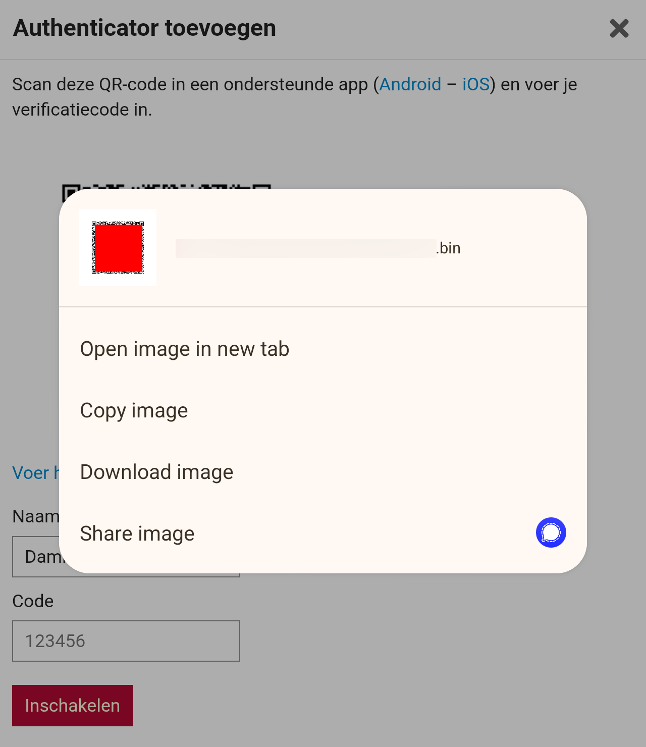

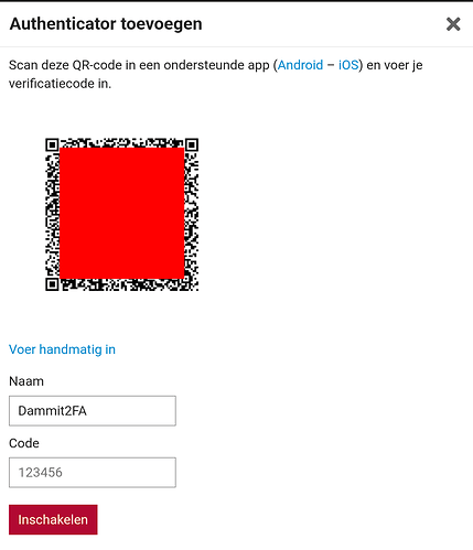

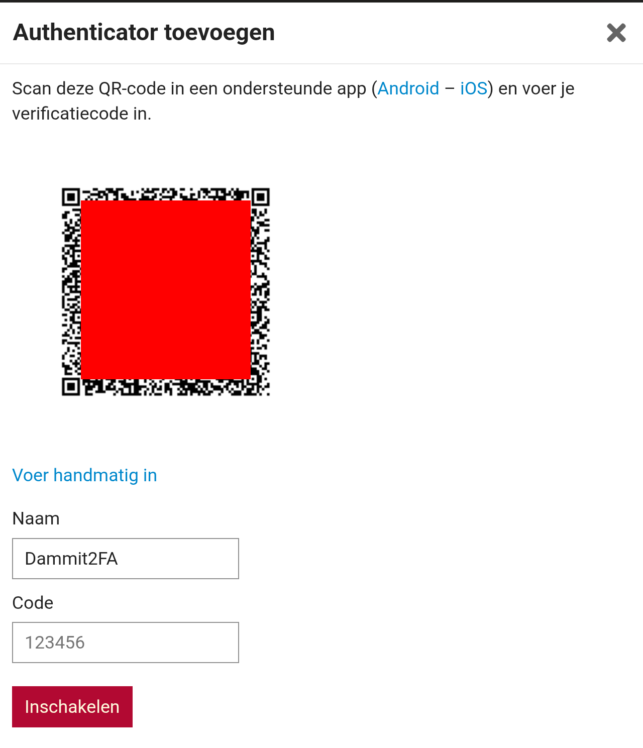

Dus, in je HF browser venster klik je op “Authenticator toevoegen”. Krijg je dit:
Uiteraard zonder dat rode vlak maar hee, die QR code is een geheime sleutel, dus als ik die hier zou plakken dan kan iedereen daarmee een code aanmaken om mee in te loggen onder mijn account moest mijn paswoord geraden worden :v: Geef het beestje een naam, maakt niet uit wat. Nu moeten we de code ingeven vanuit die authenticator app, en daarvoor moeten we aan die app deze geheime sleutel geven.
Long-press op die QR code, en dan krijg je de optie om die op te slaan als foto. Doe dat, onthoud waar die opgeslagen wordt (zal wel gewoon je Downloads map op de telefoon zijn).

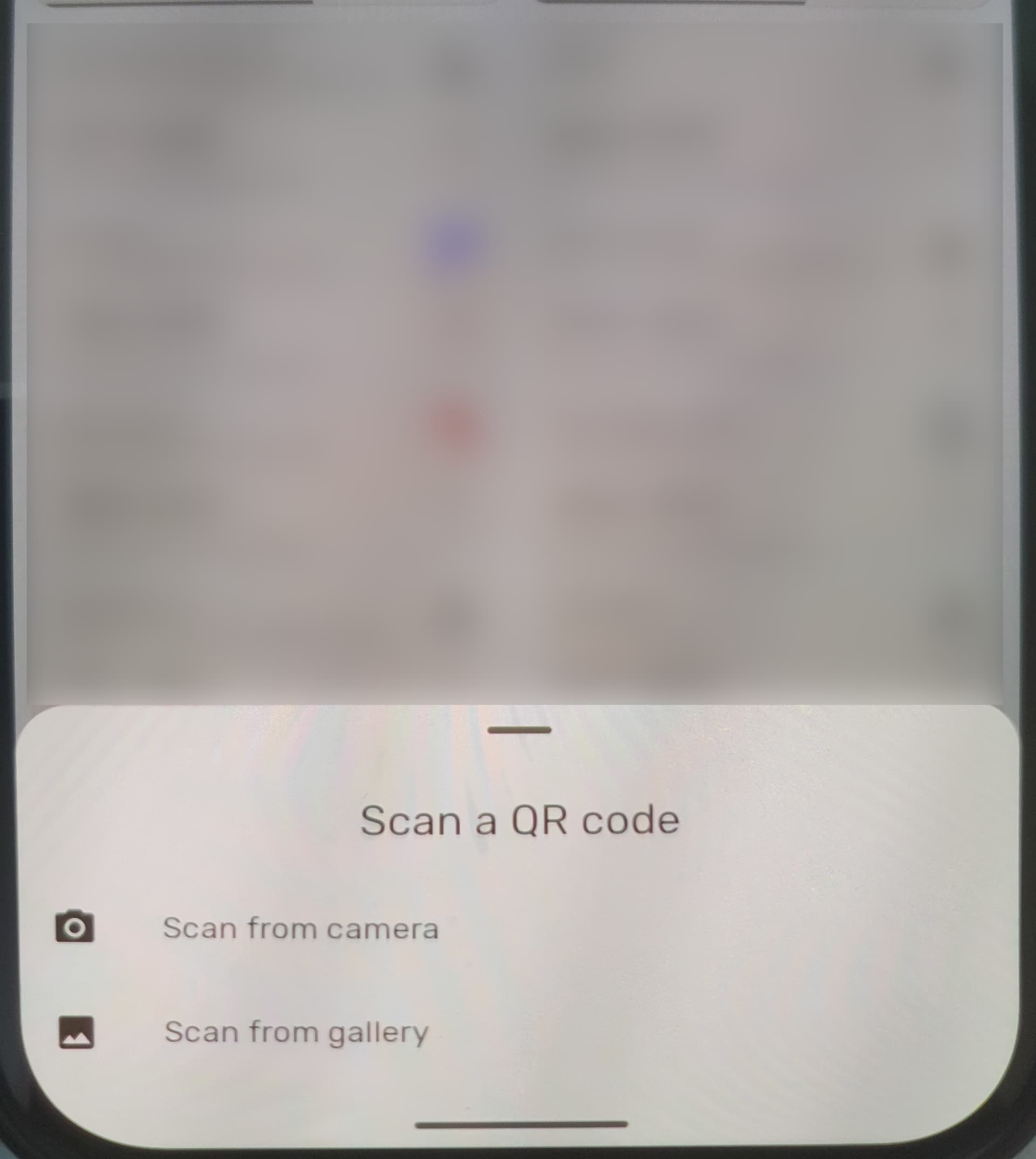

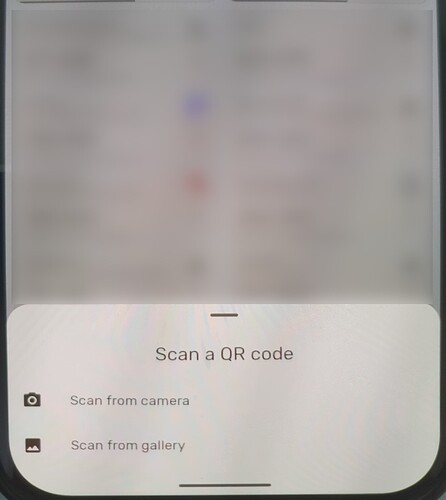

HOU DIT VENSTER OPEN IN JE BROWSER. NIET SLUITEN - we moeten hier nog terugkomen om die code in te geven in het veldje onderin :v: Ga naar je authenticator app, en klik op de plus om toe te voegen. Normaal kan je die QR code scannen met de app zelf via de camera, maar we zitten hier net in de puree dat we die QR niet kunnen openen op de PC want we kunnen niet inloggen, dus we kunnen er met de camera niet aan; vandaar het opslaan hierboven.

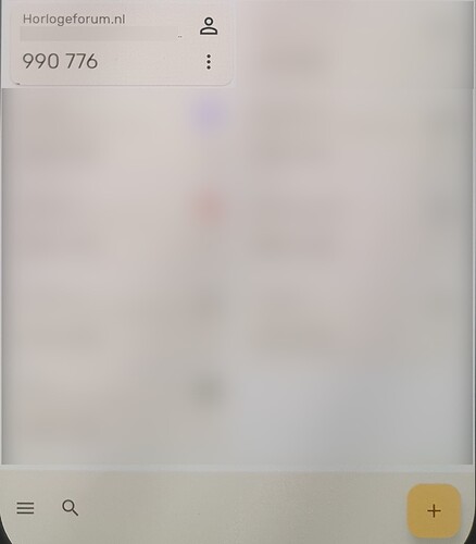

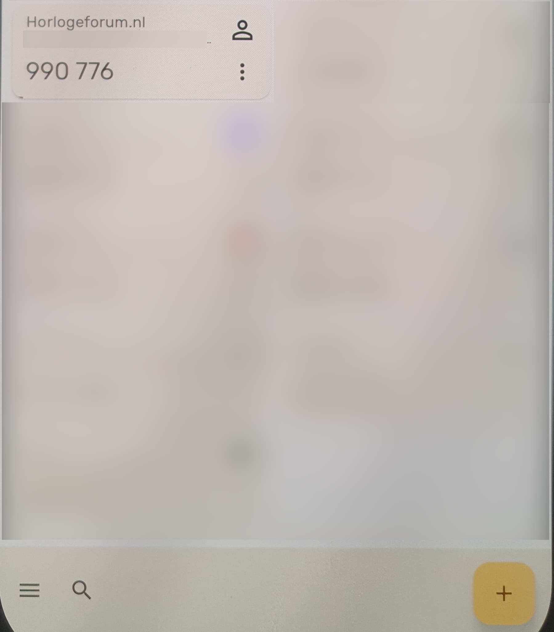

Klik op “Scan from gallery” en geef 'm de foto van de QR code die je hierboven opgeslagen hebt. En hop, in de app krijg je een vakje met daarin HF, je login-mail (heb ik geblurd) en… om de 30 seconden een nieuwe 6-cijfer code die verschijnt. Dat is dus die 2FA code.
Waarom blur ik die code hierboven niet? Dat screenshot is meer dan 30 seconden oud, dus die code is al lang niet meer geldig. Wacht misschien even tot er een verse code verschenen is, dan moet je je niet haasten.
Als je tikt op die code in de app (gewoon ff tikken, niet lang) dan wordt die 6-cijfercode gekopieerd. Ga terug naar je browser, en plak die code in het onderste venstertje genaamd “Code”. Klik dan op de knop “Inschakelen”. Daarmee bewijs je aan HF dat de geheime sleutel klaar staat, en werkt. In de lijst van daarnet staat je nieuwe “Token-gebaseerde” authenticator. En hop, je token-based authenticator is geconfigureerd.

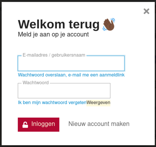

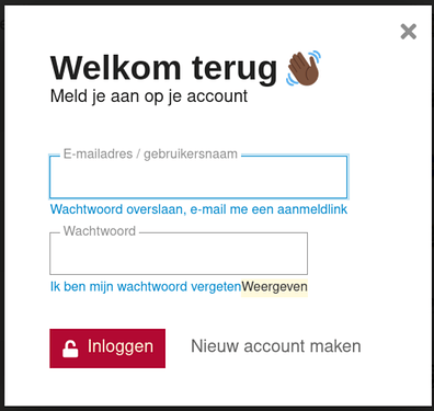

Nu zou je best dat fotootje van die QR code weggooien; die heb je nooit meer nodig, de geheime sleutel zit beveiligd in je app. Als je dan terug op je PC probeert in te loggen:

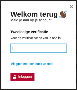

Vraagt die om een code, en dat is dus de 6-cijfercode in de app op je telefoon:
Open de app op je telefoon, typ de 6 cijfers over, en hopsakee… je bent ingelogd op HF op je PC. :muscle: Je gaat dit niet elke keer moeten doen, enkel als HF detecteert dat er een nieuwe browser probeert in te loggen. Anders is het evengoed transparant zoals voordien.

Oh, en eigenlijk had ik die QR niet eens moeten rood maken. Ik heb m uiteindelijk zelf toch niet echt toegevoegd hier, het was enkel ter voorbeeld, dus die sleutel, zelfs indien die zou geraden worden, heeft nergens toegang toe. Maar goed, dit terzijde. :sunglasses:
