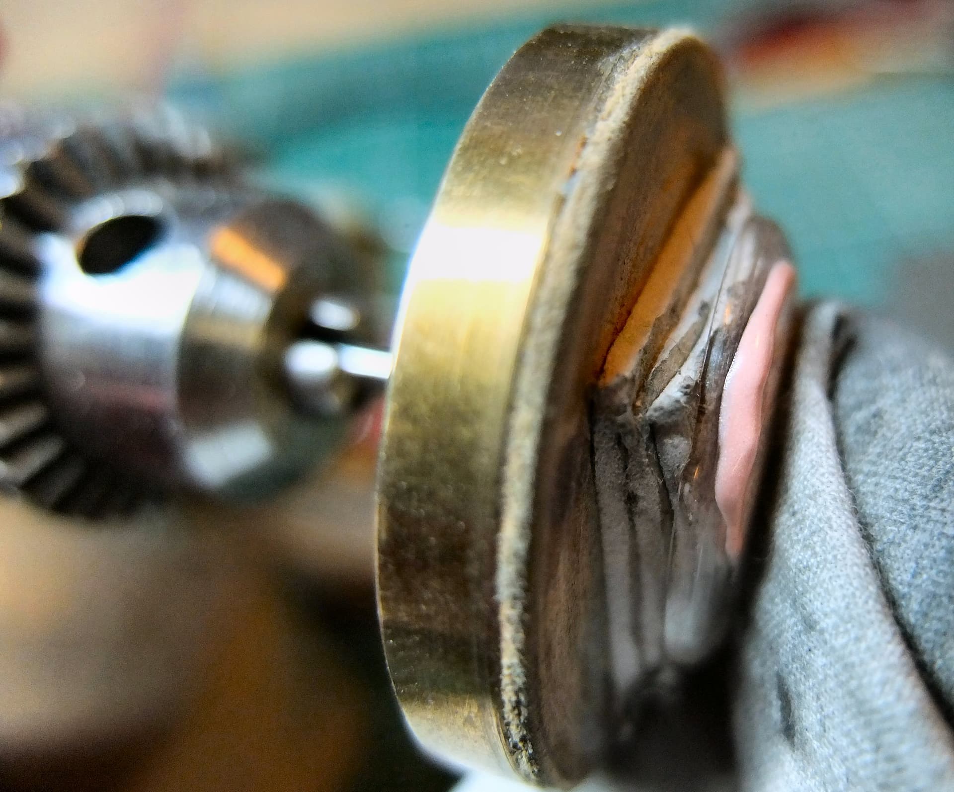

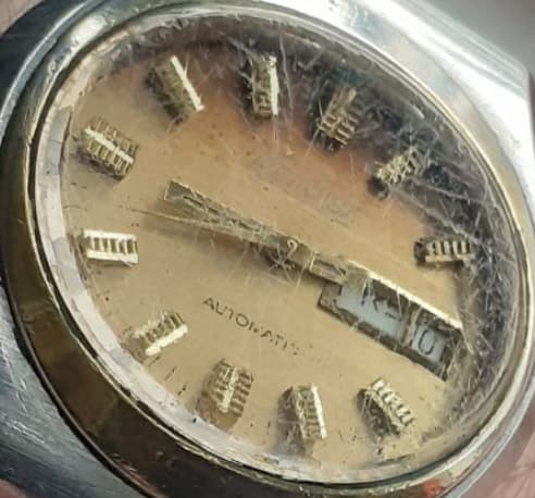

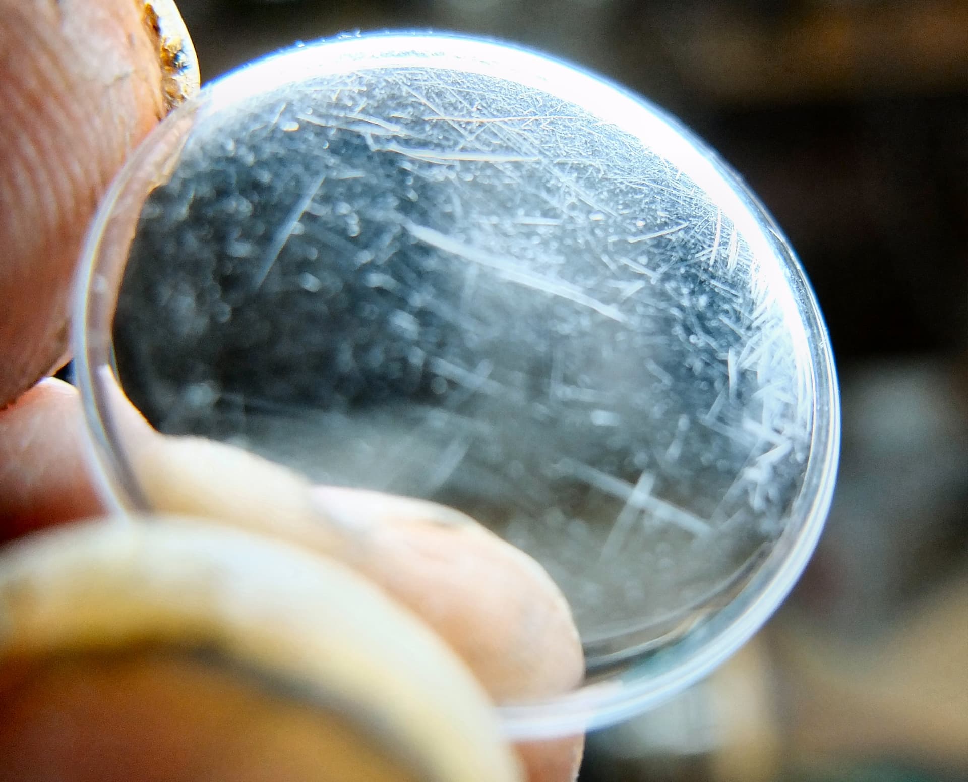

Ziet er heftig uit. Ovaal glaasje. Lastig om vervanger te vinden.
Is het (mineraal) glas? Dan gaat het heel moeilijk worden om dat te polijsten.
Is het plexy? Dan werken als volgt:
Eerst glaasje er uit. Pas op, als er een nylon pers ring in zit dat ie niet stuk gaat.
Dan het losse glasje met sterk dubbelzijdig tape op een slijptolletje plakken.
Slijptolletje in draaibank of desnoods boormachientje zetten en schuren maar.
Polijstpapier, eerst #600, dan #800, dan #1000, etc tot aan zeer fijn (MIcromesh 4000 is heel goed). daarna afpolijsten met polijst pasta. Ik gebruik daarvoor Uniepoets, dat wordt spiegelglad.
Pas op dat je niet te veel en te langdruk zet, dan lopp je risico dat het plexy smelt of dat het slijp debris in het plexy smelt, geeft zwarte ringen, strepen en vlekken. Zachtjes aan, veel geduld.
Succes!

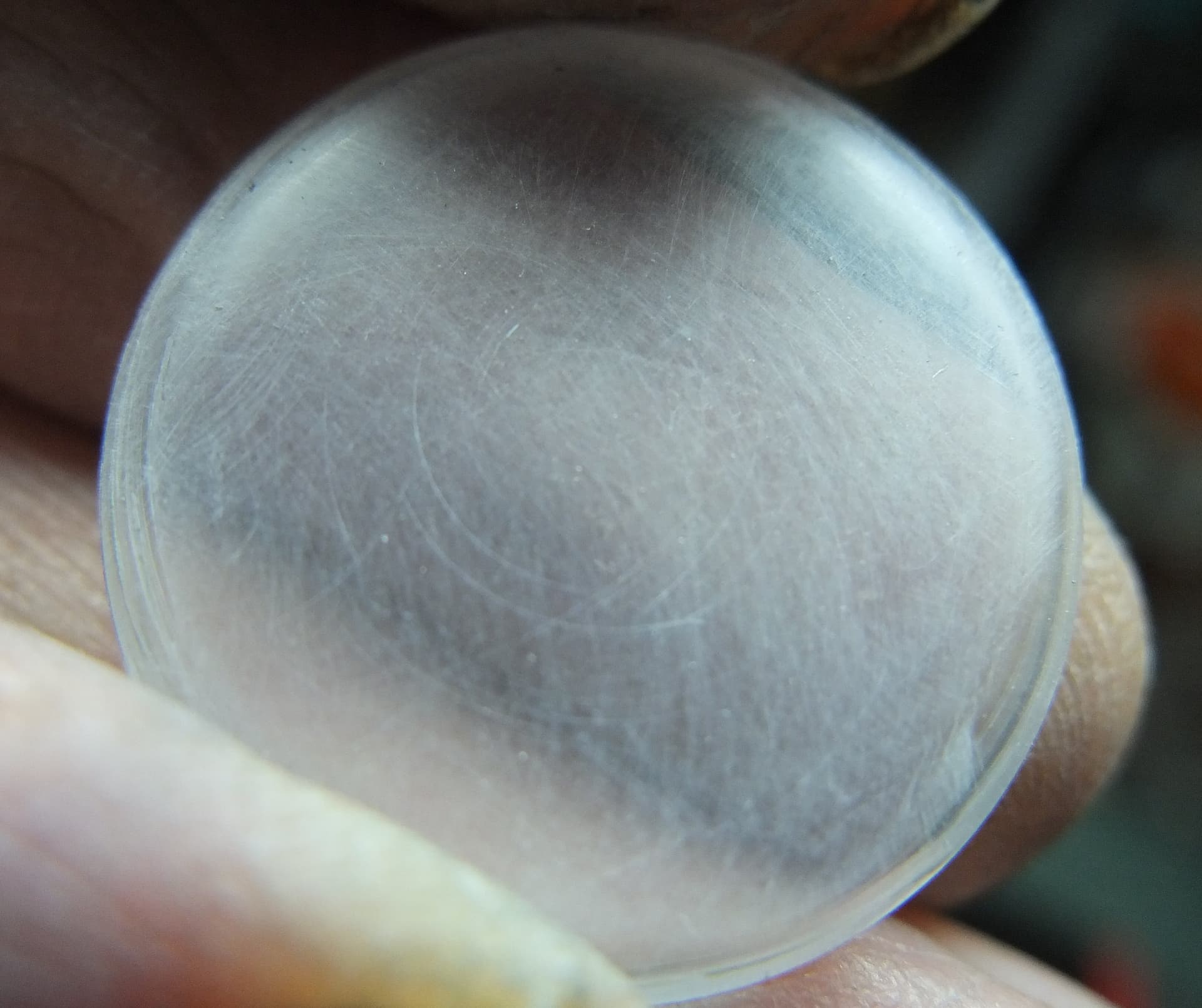

Hieronder wat foto’s
Gekrast plexy glaasje

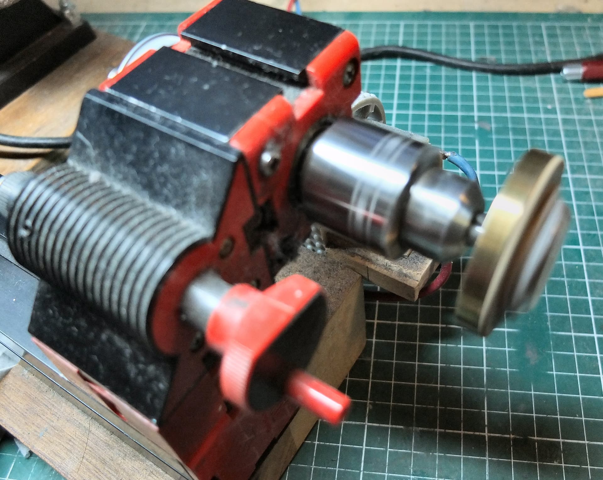

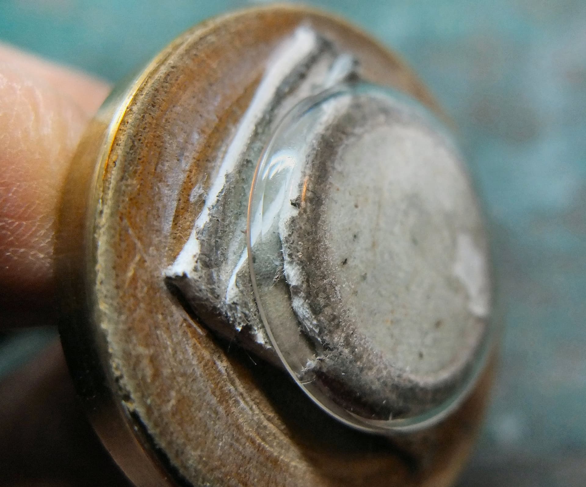

Met dik dubbelzijdig tape op tolletje plakken

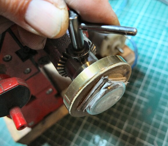

Tolletje op draaibankje / poetsmachientje / boormachientje bevestigen.

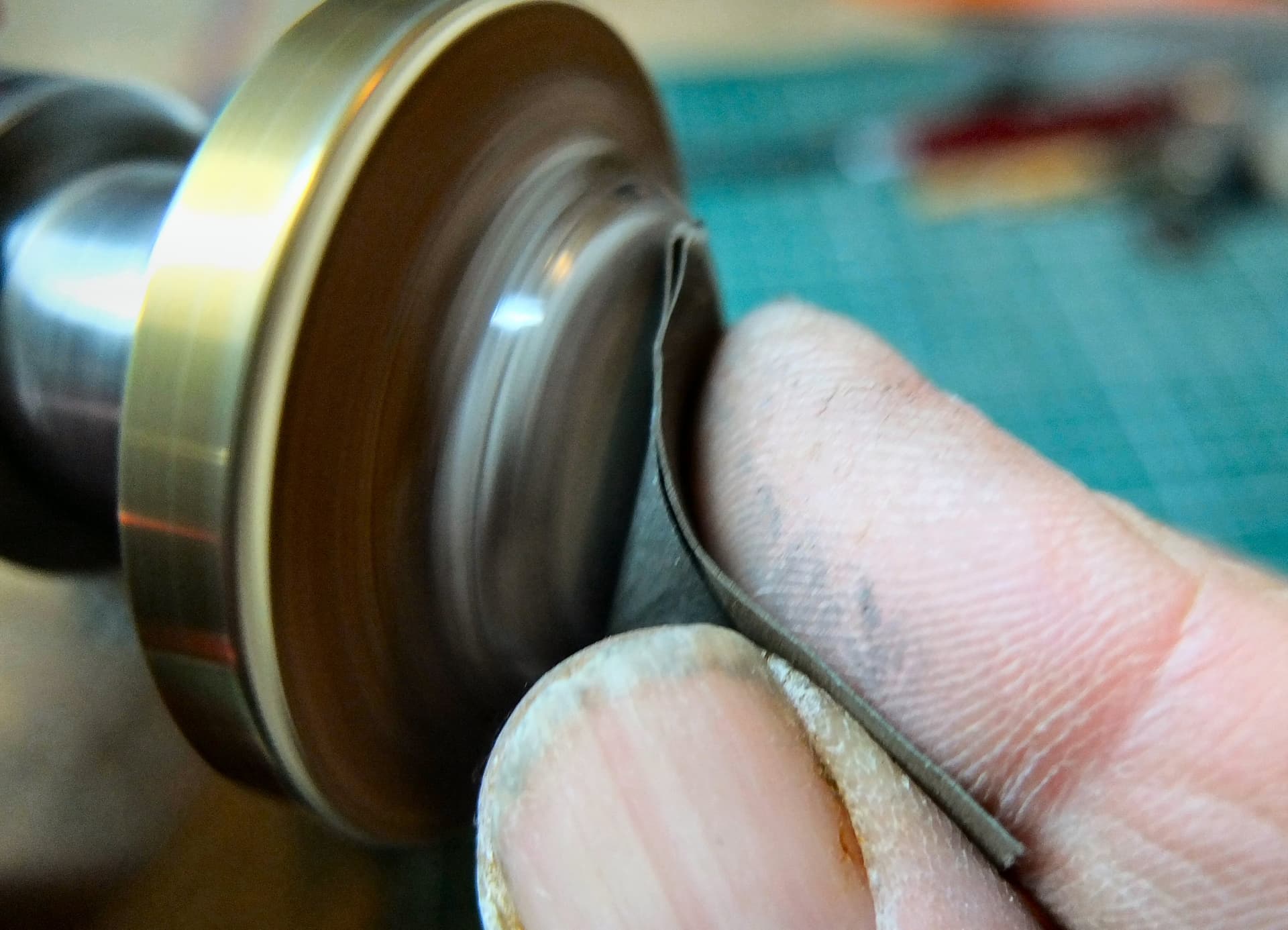

Draaien maar.
Schuren.
Van grof naar fijn.
Het wordt al wat doorzichtiger.

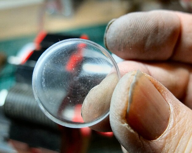

Uniepoets of een ander vergelijkbaar middeltje (polydinges…)

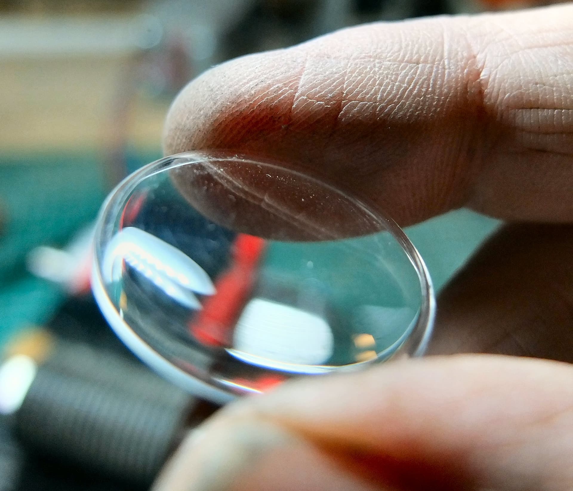

Helder… geen krasje meer.

Tip: Als het glaasje niet of lastig uit het kastje kan komen: er in laten zitten; kastje met geschikte tape afplakken en in zijn geheel op slijptol monteren.

Nog even goed gekeken naar je foto’s. Is er iets mis met de dagschijf?

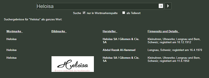

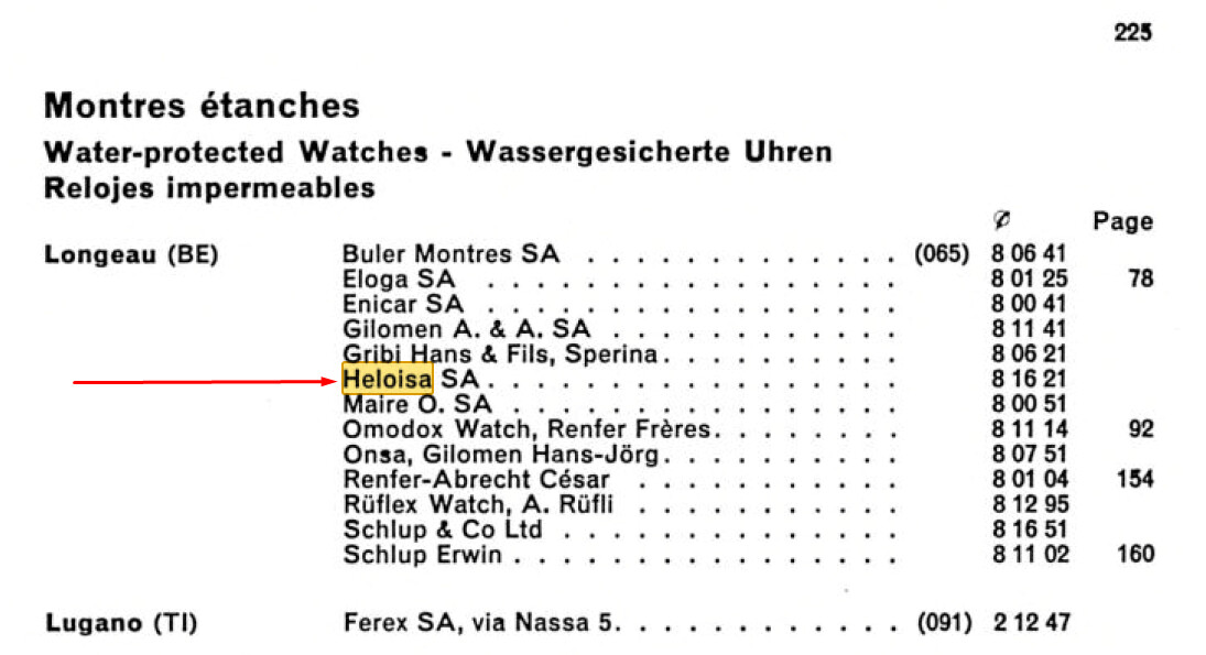

Dit vond ik in Google over Heloisa:
(18) Heloisa Watches: over het bedrijf | LinkedIn
About – Heloisa Watches
HELOISA D.U. - Lorologiese Fine Watches
Plus nog wat verkoop aanbod hier en daar.
En het merk wordt genoemd in de Davoine catalogus van (o.a.) 1965
Dat is alles vrees ik.

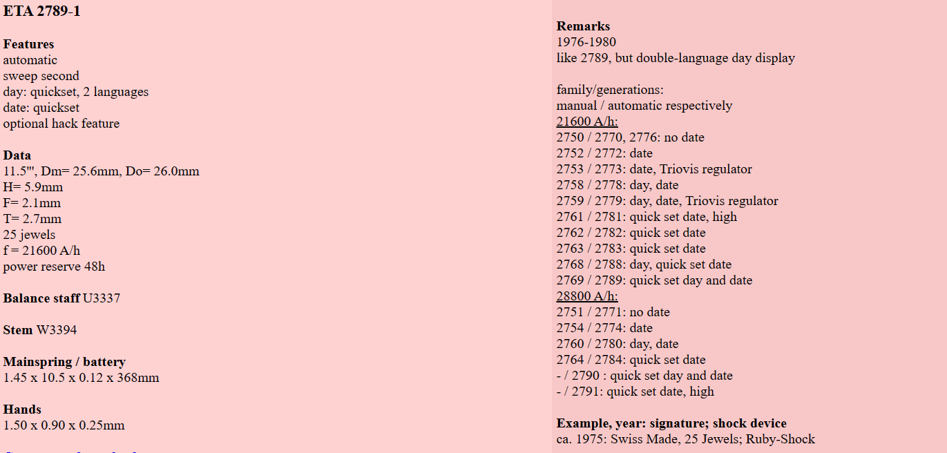

Oh ja:

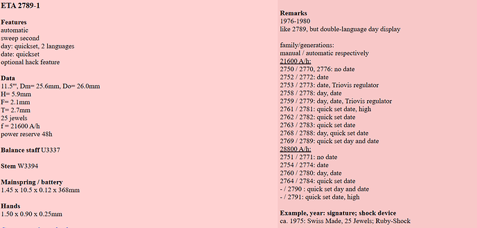

2789 zou kunnen zijn:
ETA 2789?
Is dit 'm?
image image
