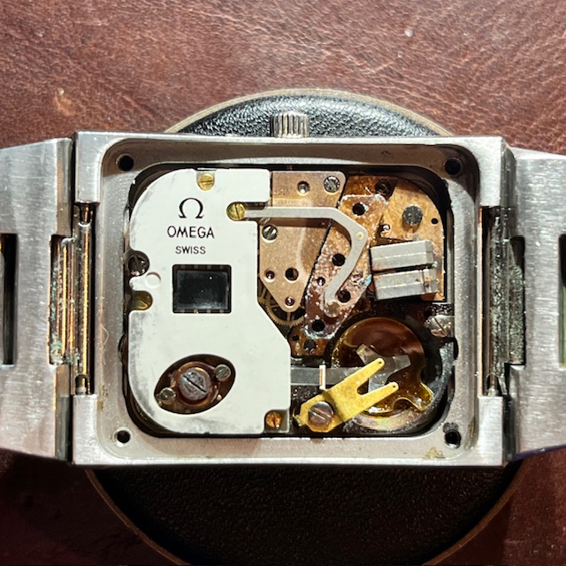

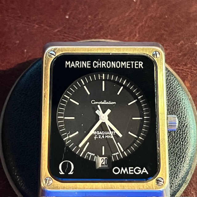

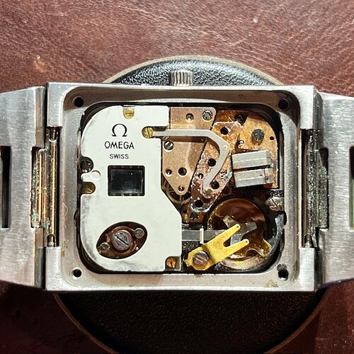

En afgehaald. Zou schoongemaakt zijn, maar daar is weinig van te merken. De zuur aantasting zit er nog in. Ver in mooie staat inclusief band die ook nog voldoende ruimte over heeft.
Nog adviezen over hoe de schoonmaak aan te pakken?

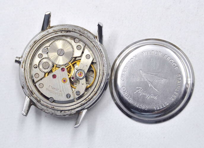

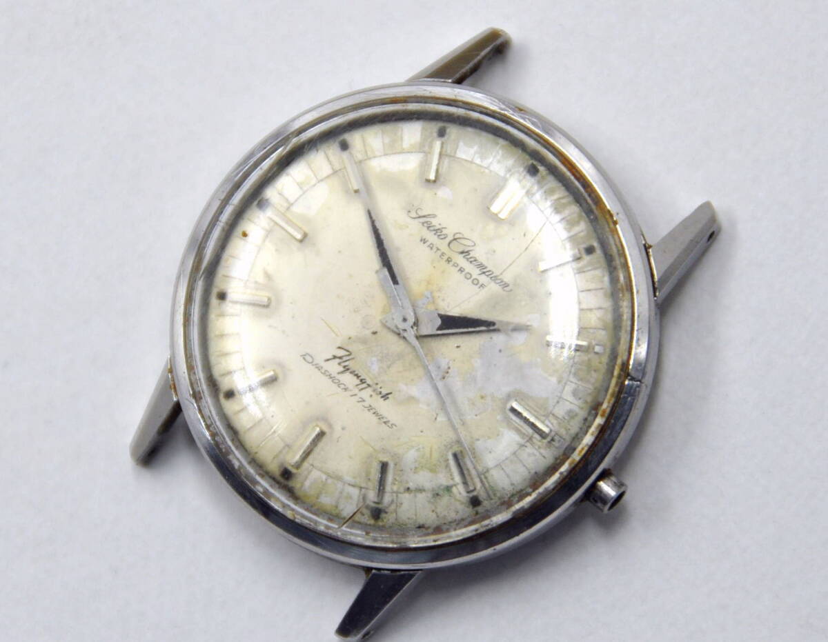

En nog eentje uit de Japanse “Kringloop”, maar wel eentje waar ik al een tijdje naar op zoek was.
Een Seiko Champion Flying Fish. Deze horloges zijn best zeldzaam en gewild. Toen ik deze voorbij zag komen, ook in deze staat, moest en zou ik hem hebben. En dat is me voor een redelijke prijs gelukt.
Oef. “Projectje”. Groene korsten op een circuit haal ik wel es weg met schoonmaak azijn. Daarna de azijn goed verwijderen. De trimmer kan je eenvoudig verwijderen, twee schroefjes, plastic deksel moet je ff kijken, is ook wel los te krijgen. De motor module is eenvoudig te verwijderen. Magneet kan je er ook af halen. Als de spoel kapot is dan wordt het wel ingewikkeld denk ik. (Ha, spoel, wikkelen…)
Circuit geeft elke seconde een puls naar de motor, dus dat is vrij simpel te meten.
