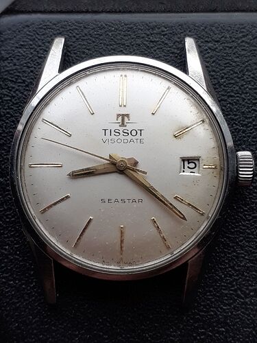

Tissot UIT 1962

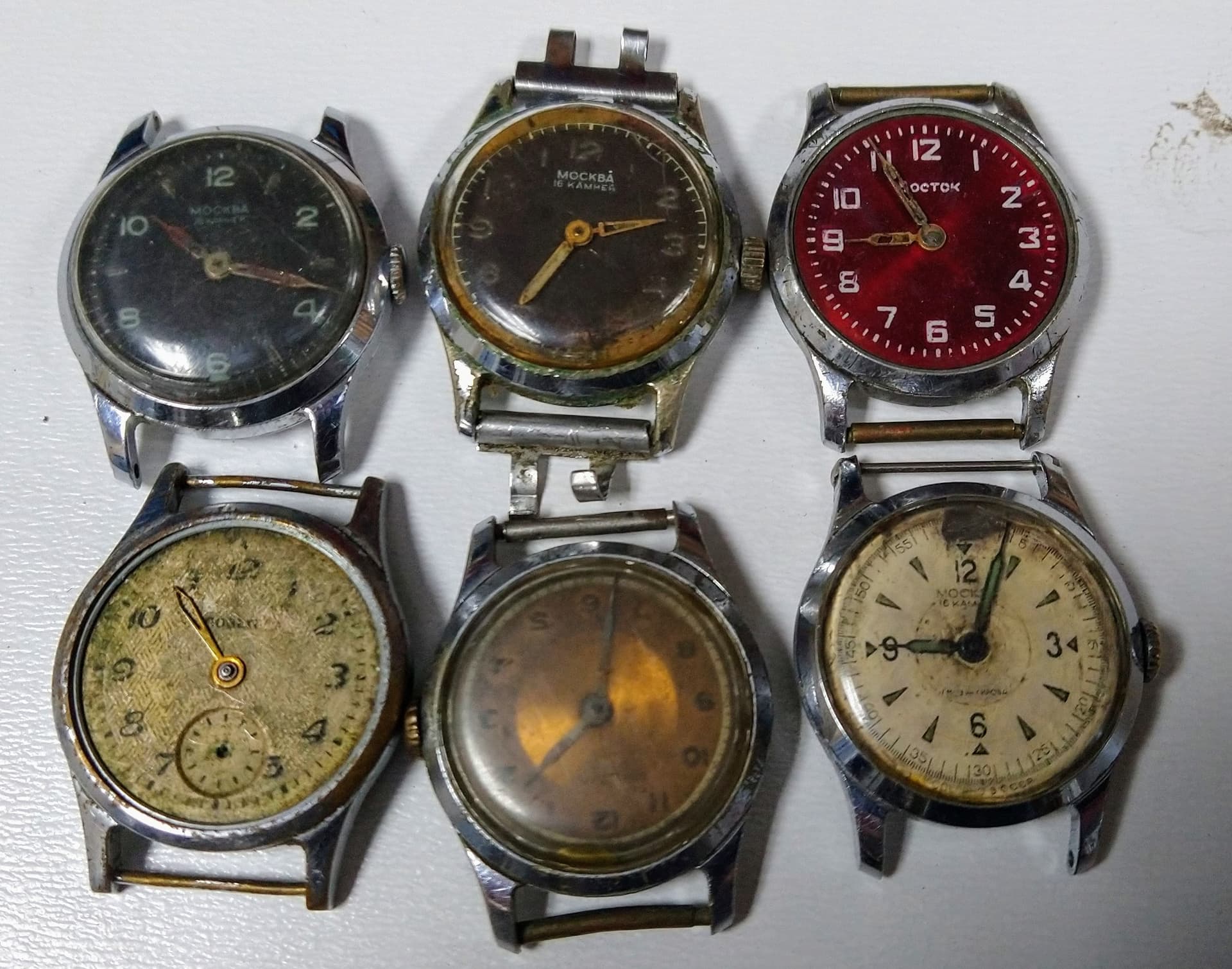

Nieuwe projecten… Alleen rechtsonder loopt, de rest heeft in ieder geval een kapotte balansas, aantal is ook de veer kapot. Had gehoopt om er 2-3 te herstellen, maar ik weet niet hoe ik voor een zinnige prijs aan een nieuwe balans kom. Deze 6 kostten samen 17 Euro inc verzendkosten.

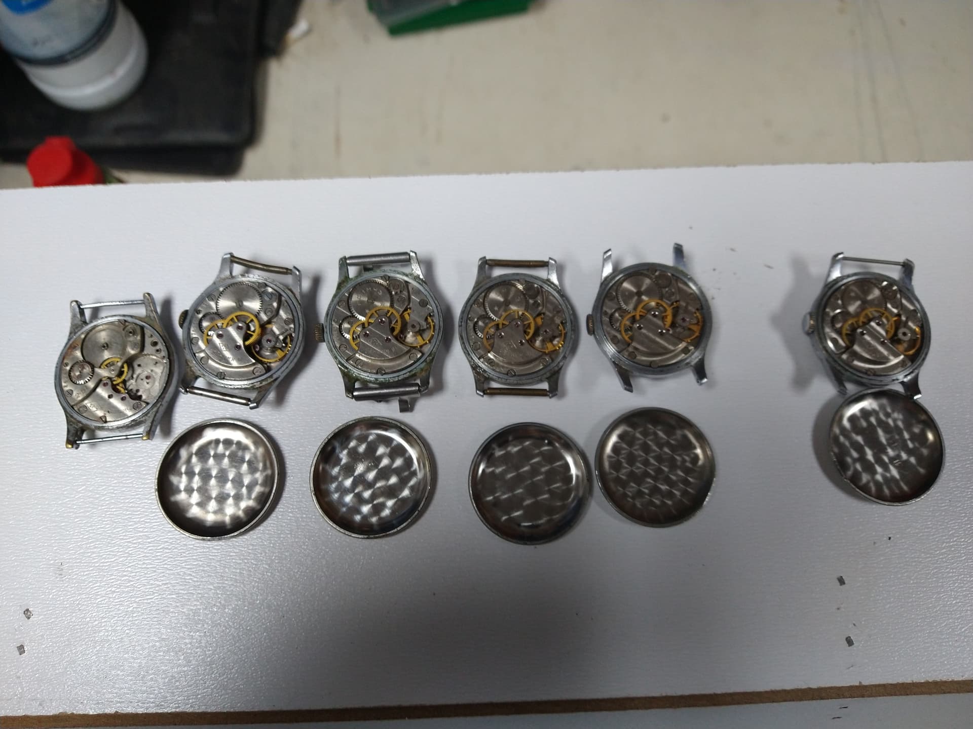

Heb je ook een foto van de uurwerken? Let op, wel allemaal potentiële radium kandidaten.
Je geeft zelf het antwoord… Door lotjes crappy uitziende slopers te kopen en hopen dat er wat werkend tussen zit. :wink:

Dat vermoede ik al. Geigerteller (leuk! Meetapparatuur!)is besteld om het te checken. Is er ergens een goede referentie hier of ergens anders op het internet dat duidelijk uitlegt hoe ik hier veilig mee omga? Eventueel nieuwe lume lijkt me leuk om te proberen, maar dan moet ik wel eerst het grut wegkrijgen. Link mag hier, maar ook in DM om niet het topic te vervuilen.
Kijk, dat zijn voldoende reserve onderdelen. Geen idee of je van die russen ook een losse balansas kunt kopen.
Ha, kijk, dat zijn toch op het eerste zicht 5 identieke binnenwerken. En courante ook. Kan niet moeilijk zijn om daar een paar werkende van te maken. :v:
Simpel, je houdt het apparaat tegen het uurwerk en kijkt hoe hard het begint te miepen. Alles boven een paar microsievert per uur zit je gegarandeerd met radium. Als je een gore klootzak zoals deze hebt, die ik vandaag herontdekte,
dan flikker je die met doos en al recht de kliko in. :sweat_smile:
Er zijn een paar goeie threads hier over radioactiviteit, en @fdpg1963 is de huisexpert ter zake.
Benodigd: zuurkast met afzuiging, FFP2 mondmasker, afsluitende lab bril, decontamineerbare tafel, vochtige tissues etc.
En dan heel voorzichtig te werk gaan. Een honderdste deeltje van de totale hoeveelheid verf in één horloge kan al een flinke inwendige besmetting opleveren bij inhalatie.
Vergis je niet: Radiumverf is link spul. Als officieel Stralingsbescherming Deskundige zeg ik: gewoon niet doen.
Alles boven de achtergrond van 0,1-0,2 uSv/h duidt op radiumverf.

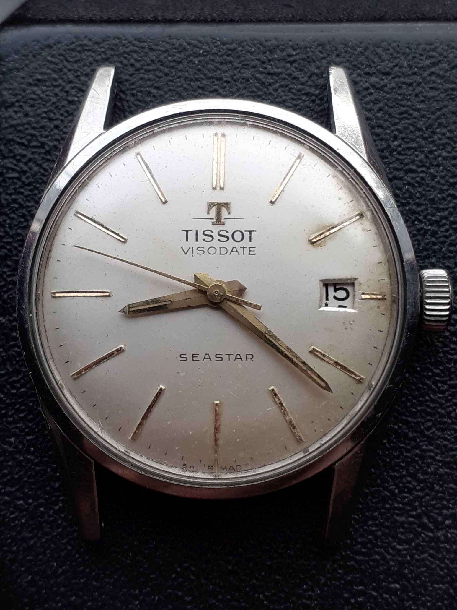

Heel fraai! Wel flink :radioactive: schat ik.
