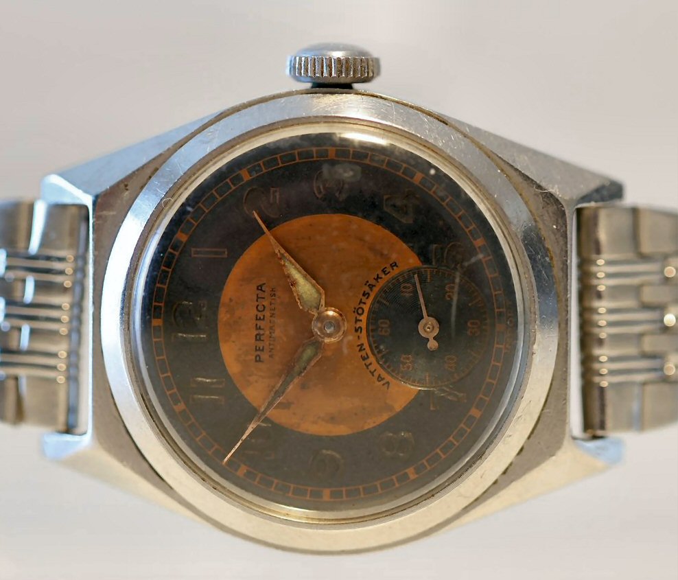

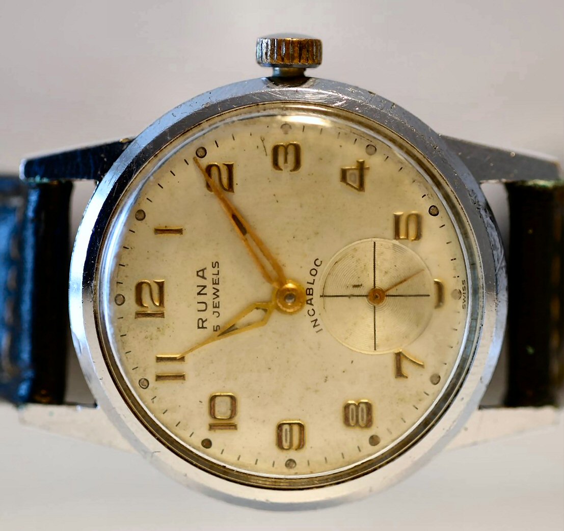

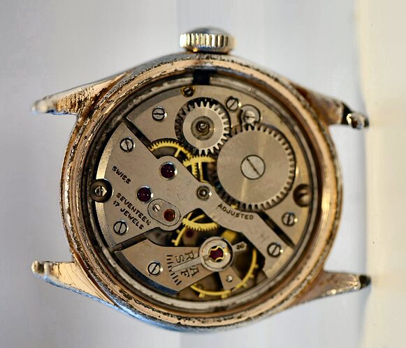

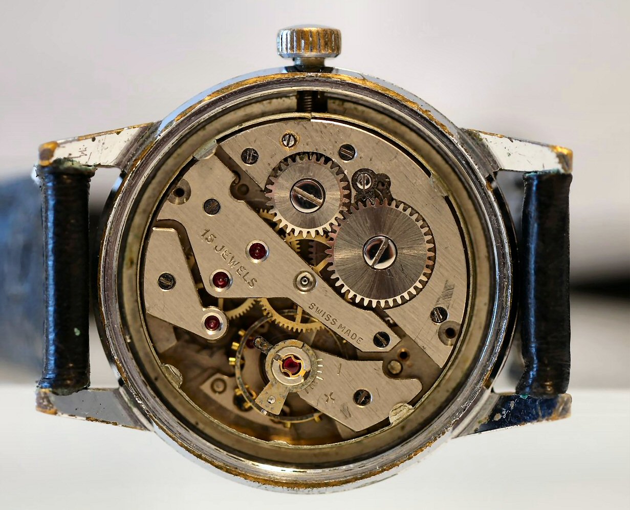

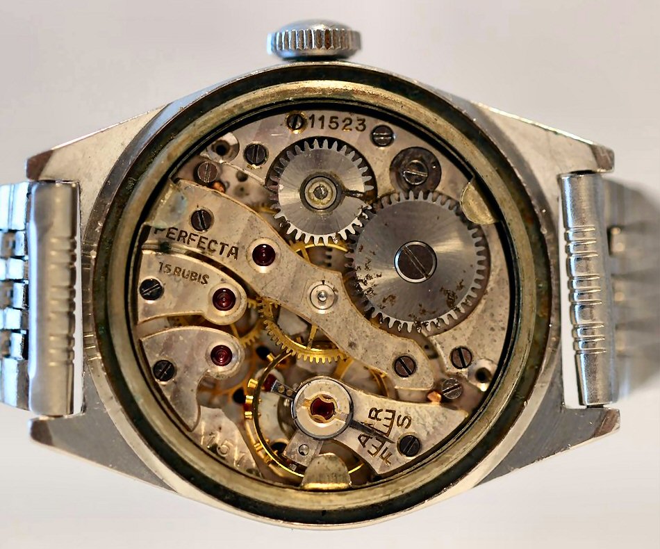

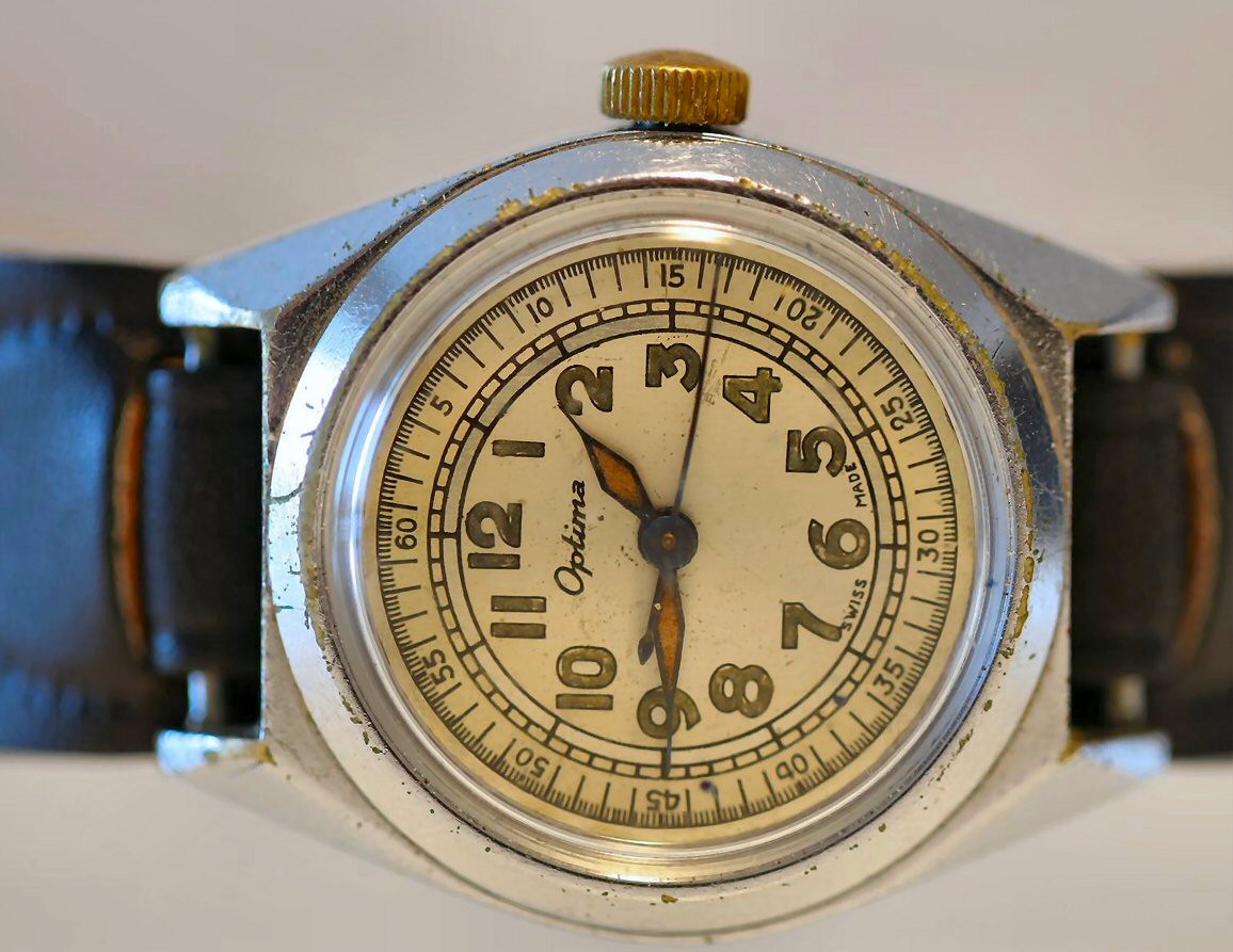

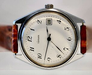

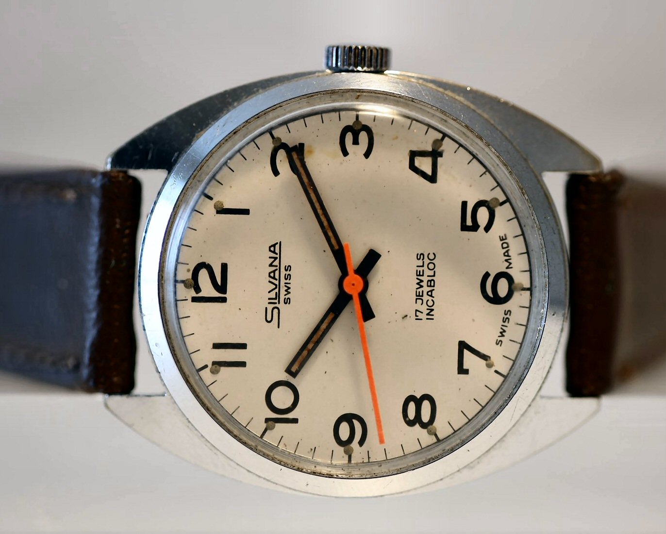

Heb dit weekend weer te veel tegelijk gekocht… Dit is onderweg. Oud spul, ‘for parts & repair’. Ben benieuwd of er nog wat van te maken valt (with a little help from my friends…). Niet zo duidelijk welke uurwerkjes het zijn Als iemand wat herkent: laat het me weten. Scheelt weer een hoop gepuzzel.
Optima en Perfecta
Runa en Savillon
Silvana en Tärnan

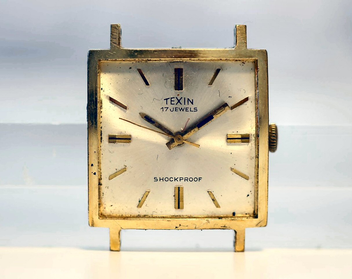

Texin
Alle uitstekende foto’s zijn van de verkoper.

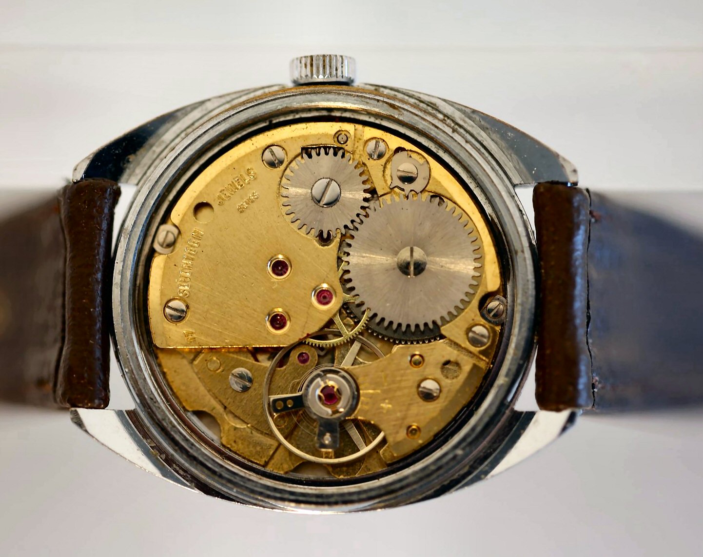

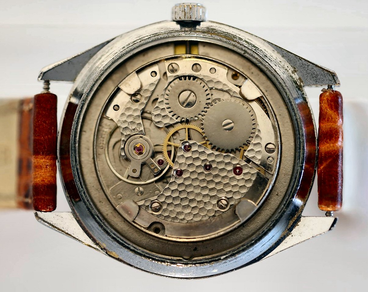

Van de Optima was geen uurwerkfoto, van de andere 6 horloges wel. Sinds het wegvallen van de RANFFT database met zoeksysteem vind ik het een stuk moeilijker om de uurwerkjes te herkennen (als er geen kalibernummer onder de balans staat). De Rafft.org site wil maar niet wennen…
De Perfecta heeft een Unitas 151 aan boord.
Wie helpt me met identificeren van de andere kalibers?
Perfecta met U151
Runa
Savillon
Silvana
Tärnan
Texin

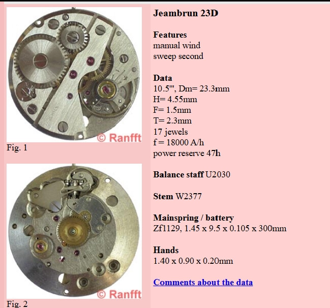

Ik denk Jeambrun 23D :slightly_smiling_face:

Savillon is een sub merk van Enicar als ik me niet vergis.

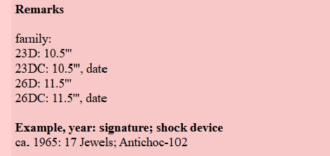

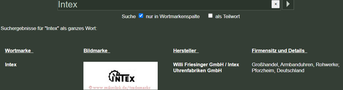

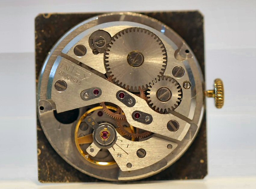

Het gekke is, dat op de foto van mijn exemplaar (ik heb het spul nog niet hier, het zit in de shipping pipeline) het merk ‘INTEX’ te zien is. (INTEX <> TEXIN = helder) Dat zou betekenen dat Texin / Intex een Duits (Pforzheim) manufactuur is met eigen uurwerken. In de oude Ranfft database staat het uurwerkmerk INTEX, met een aantal uurwerken. (ik kan wèl de oude pink pages vinden, maar er niet in zoeken).
image image
Echter, géén van die uurwerken is het kaliber dat in ‘mijn’ Texin zit, dat is de Jeambrun 23D, zoals @Harpoen knap gevonden heeft. Dit soort grappen, zeker bij die wat meer zeldzame kalibermerken, maakt het zoeken soms wel lastig. Intex staat in Mikrolisk. Texin niet…
In elk geval, deze is gedocumenteerd. Als er aan het horloge gesleuteld moet worden, is het eenvoudiger als de gegevens bekend zijn. Nogmaals mijn dank.
Ok, Peter, dank je. Ik ga eens spitten bij de Enicar kalibers.
Nog 4 kalibers te gaan + benieuwd wat er in die Optima zit. Ik blijf, uiteraard, zelf ook zoeken.

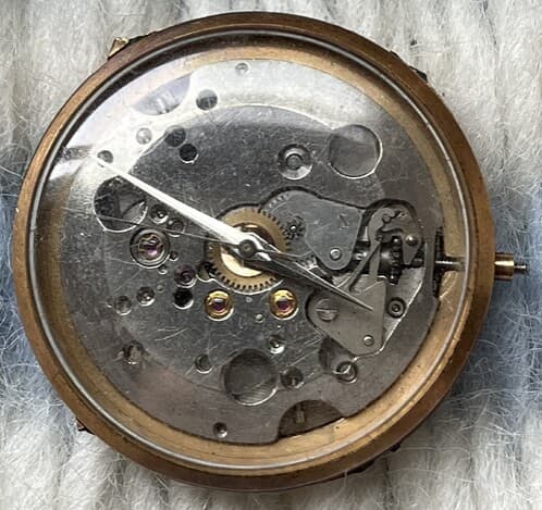

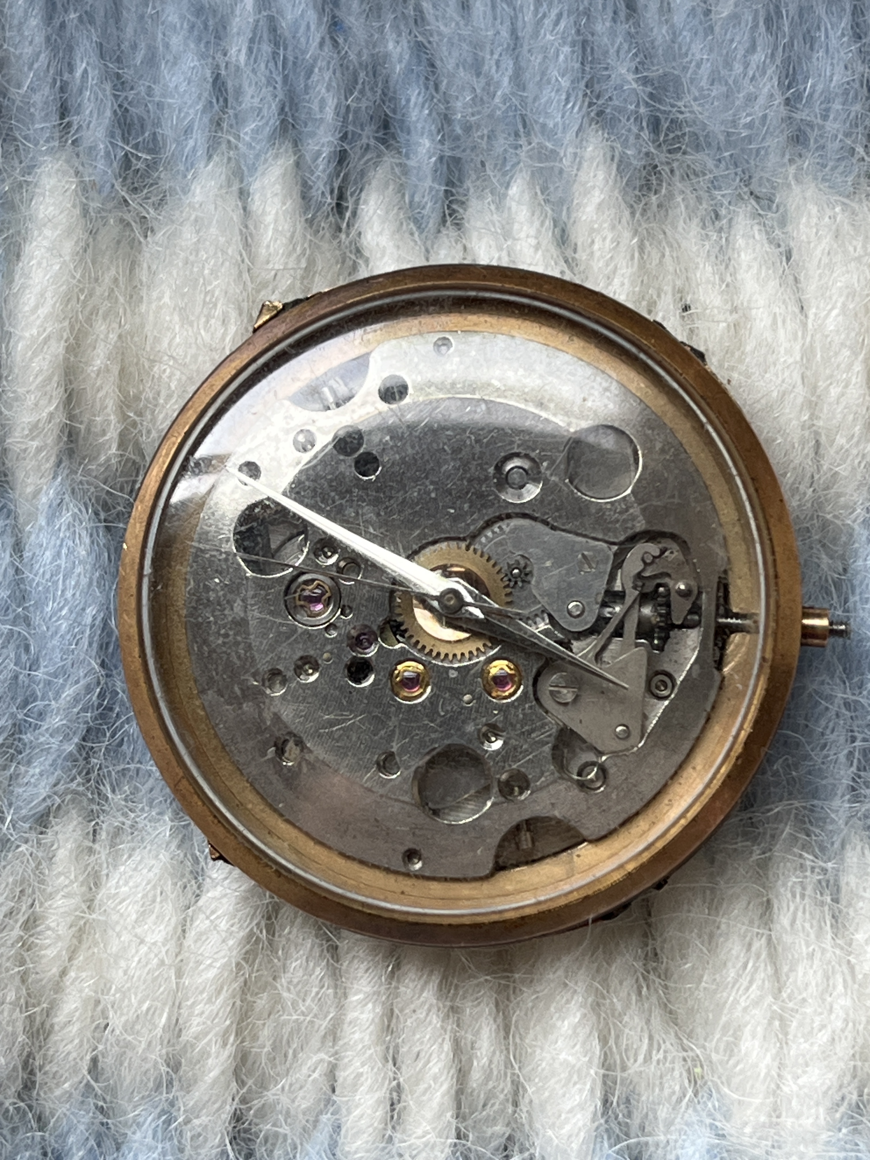

Zeldzaam mishandeld ding, met die afgeknipte pootjes.
Misschien helpt een fotootje van het uurwerk aan de balanszijde? Als je weet welk kaliber het is kun je er misschien nog een bruikbaar horloge van maken.

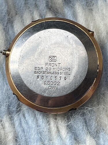

Ern Seiko Crown 15002. Daar kon ik wellicht nig een wijzerplaat voor hebben liggen.
Toevallig ook nog een kast waar wel pootjes aan zitten? :grin: :wink:
Runa: AS 1124, denk ik.

Savillon: Enicar 410
Ah! Top Patrick, ik had nu nog iets te weinig aanwijzingen daarvoor. Wellicht kom ik bij jou om de wp. Heb nog een en ander liggen en vlgs mij ook een Crown.
Dat zou handig zijn nietwaar? :smirk: ik heb nog donorkasten liggen, Geen idee of het kloppend is te krijgen.
De Venus is mooier :smirk:
Weet ook niet of je dat moet willen proberen. Dit zou bij mij gewoon in de donorbak gaan. Donorwerken hebben liggen is altijd lekker als je in de toekomst een project hebt met dit type uurwerk.
Klopt als een zwerende vinger. Maar als het kloppend is te krijgen… niet gewaagd is altijd mis. Hoewel ik denk dat hier veel werk aan is: de wijzers draaien gewoon in het rond. Dat kan duiden op missende onderdelen of kapotte onderdelen. In beide gevallen veel werk nodig enz.
Voor mij zou het ervan afhangen wat je dan uiteindelijk hebt. Heb je na al dat werk en onderdelen verzamelen een zeldzaam horloge van de ondergang gered, dan zeg ik, ga ervoor. Heb je iets waar er nog 1000 van op ebay staan, niet aan beginnen :sunglasses:
Dat speelt idd ook nog mee :smirk:
