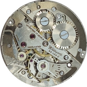

Runa: AS 1124, denk ik.

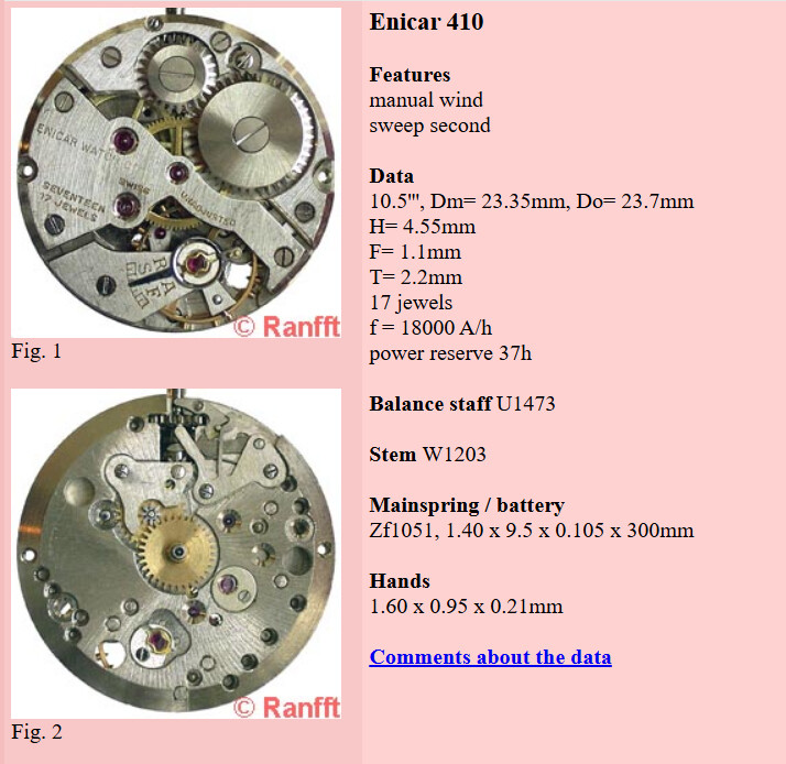

Savillon: Enicar 410
Ah! Top Patrick, ik had nu nog iets te weinig aanwijzingen daarvoor. Wellicht kom ik bij jou om de wp. Heb nog een en ander liggen en vlgs mij ook een Crown.

Bingo! het is een Enicar 410 in die Savillon!
@chi_kwadraat
Alweer Bingo, Alphons!

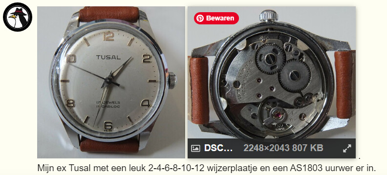

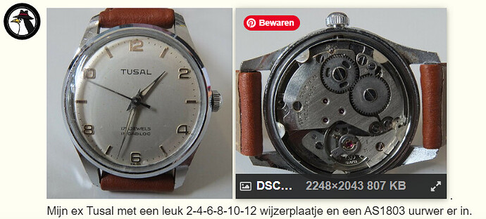

Die heeft Ranfft ook gedocumenteerd en voor de duidelijkheid nog een iets betere foto van
https://watch-movements-archive.com.
Respect voor je (fotografisch?) geheugen. Die Tusal, waar je naar verwijst heeft een Enicar 410, alias Durowe 4220 en géén AS 1803. Die lijkt erg op, maar is 'm dus niet niet. Het zelfde motortje dus als in de zojuist verworven Savillon.

  • Runa heeft een AS 1124
  • Savillon heeft een Enicar 410 alias Durowe 4220 aan boord.

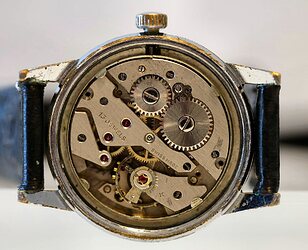

Nu nog er achter zien te komen wat die Zweden in de Tärnan ( Zeemeeuw) en de Silvana hebben verstopt!

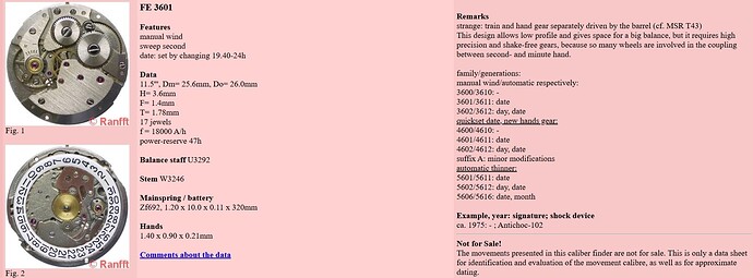

FE 3601, misschien ?
Een Venus uurwerk?:joy:
Ik heb hier ook donorkastjes en onderdelen liggen. Bij de symptomen die jij aangeeft zou ik denken aan een defect anker.

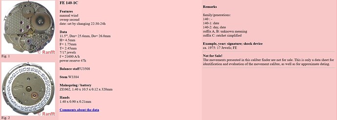

Leek me niet zo’n probleem, tot ik zag dat er “Swiss” opstaat. En ik dacht werkelijk een FE 140 te herkennen (versie C?); afbeelding van 't web:
Maar die is nogal Frans, toch ? :thinking:
Dus: Silvana mogelijk FE 140; Tärnan FE 3601
Enicar heeft hun kaliber 410 verkocht aan Durowe die hun versie omdoopte naar Durowe 4220

De FE 3600 is zonder datum, de Tärnan heeft wel een datum, dus is het een FE3601.

Volgens mij is het hem helemaal! FE 140 familie. De FE 140-C is met datum, de Silvana is zonder datum, dan is het dus een FE 140.
