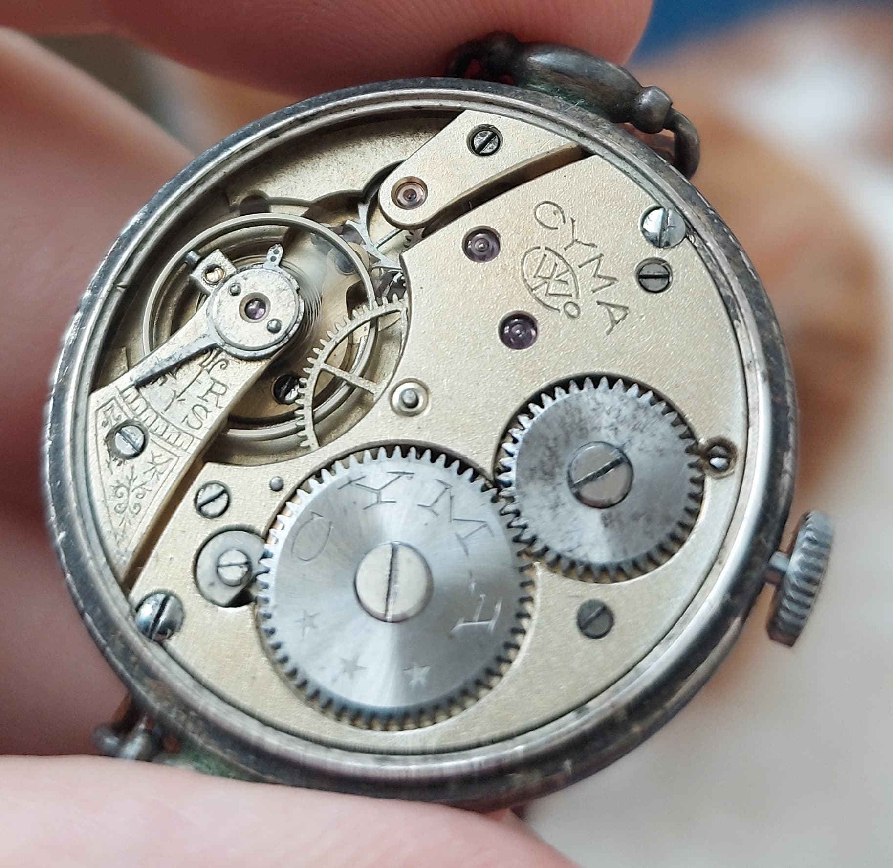

Ik zit al sinds oktober 2023 te kloten, pardon my Flemish, met een zakhorloge die een amplitude heeft van misschien 50. En ik kan er maar bitter weinig aan merken. Frustrerend.

zet hem dan een keertje op foto met enige info over wat ie niet doet, ik wilde zeggen kom naar de knutseldag en breng hem mee, maar je woont nogal ver he :wink:
checkpunten
  • veer
  • gatdiameters van de rubis ifv de tapdiameters - hey soms vervangt iemand een rubis met een rubis die een gatdiameter heeft identiek aan de tapdiameter, dat werkt niet
  • hoogtespelingen overal nakijken
  • zit er het juiste anker in, maar is moeilijk uit te vogelen en als het zo zou zijn dan vind maar eens het juiste anker
  • raakpunten thv de balans
  • ergens een schuinte bv door een vervangen rubis
  • schroeven verkeerd teruggestoken en eentje die dan ergens zit te wringen
  • lagering balans - als het dat is dan belanden ze hier standaard in de onderdelenbak
  • totaal afgevlakte balanstappen
  • kromme tappen ergens in het werk
Daar denk ik een beetje aan, kan je allemaal nagaan en afvinken en als er daar niets tussen zit dat het is, dan weet ik het niet

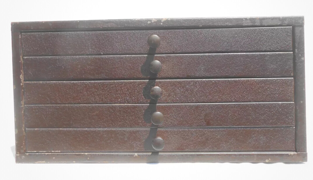

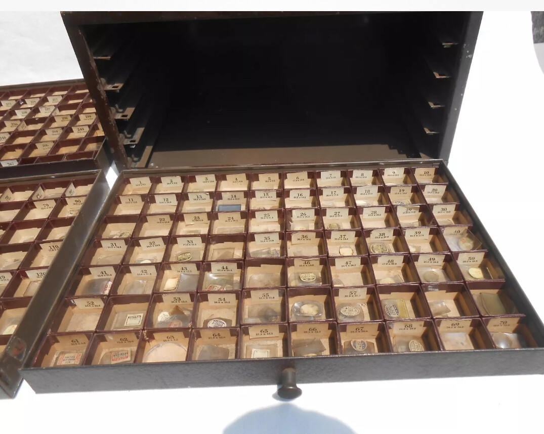

Ook vintage, maar geen horloge. Oud kastje
Met vormglaasjes
Ik ben ook giftig verslaafd aan van die kleine kastjes. Maarja ook enorm giftige prijzen vaak.
Mooi hoor! :grin:
Gefeliciteerd! Daar zit vast veel zeldzaam materiaal bij!
Al dat rondslingerende spul is niks. Beetje orde. Goed uitgesorteerd. En kunt het aanvullen. Vind ik een goed excuus voor leuke kastjes. :rofl:
Hoop vooral wat Gruen glaasjes. Of aanpasbaar spul. En zitten ook wat van die gekleurde glaasjes in die ooit in de mode waren. #snapikniet
Prachtig Jenneke, en nog wel van staal. maar ik tel 5 laatjes en zie er 3 die vol zitten, die andere 2 zaten daar ook glaasjes in??? Nieuwsgierig ben ik niet hoor, wil het gewoon graag weten.
Yes, zitten allerlei soorten in. Vermoed dat ik opnieuw moet sorteren :sweat_smile:

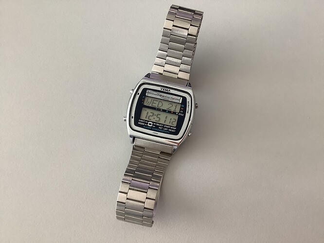

Sneller dan verwacht is deze aangekomen.
Yema Biorythm Y772-4030 uit de jaren 80 met Seiko Y772A uurwerk met dot matrix display.
Snel al een batterij geplaatst. Alles werkt zoals het hoort. Moet nog een poetsbeurt krijgen en de band krijgt zeker een beurt in de ultrasoon.
Technische handleiding heb ik onmiddellijk gevonden. De praktische handleiding, met de uitleg over het bioritme, ben ik nu naar op zoek.

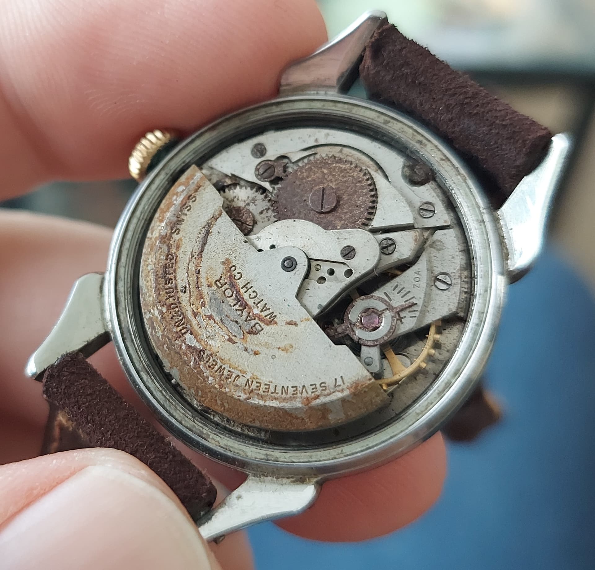

Net binnen. Poets klusje, zilvermerken uitzoeken, enz.
En nog één, mooie dikke goldcap. Beetje roest.
Beetje roest?? Toch wel erg roestig!
Snork
Alleen aan de oppervlakte hoor :smile:

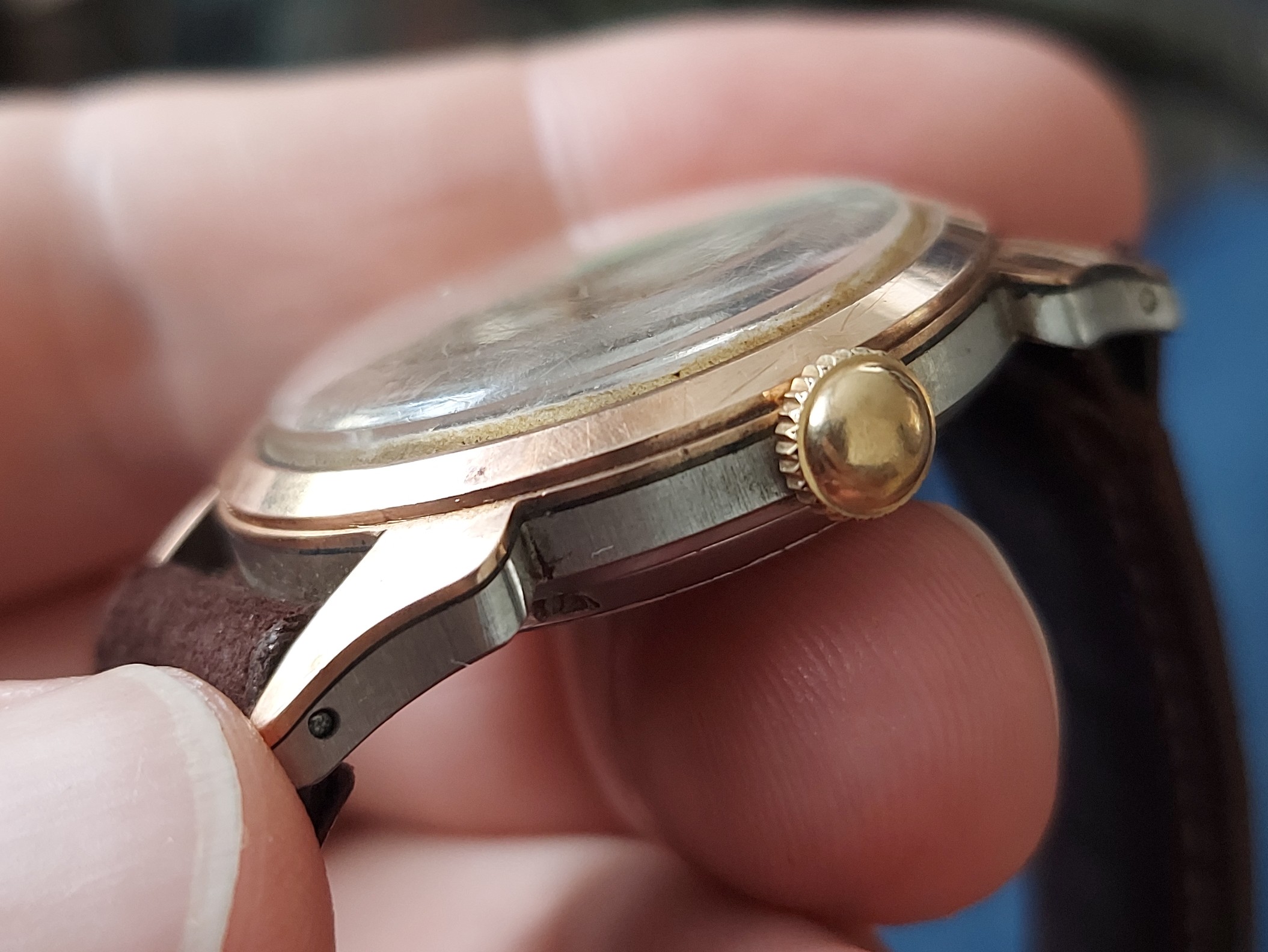

De wijzerplaat is minder leuk, veel radium.

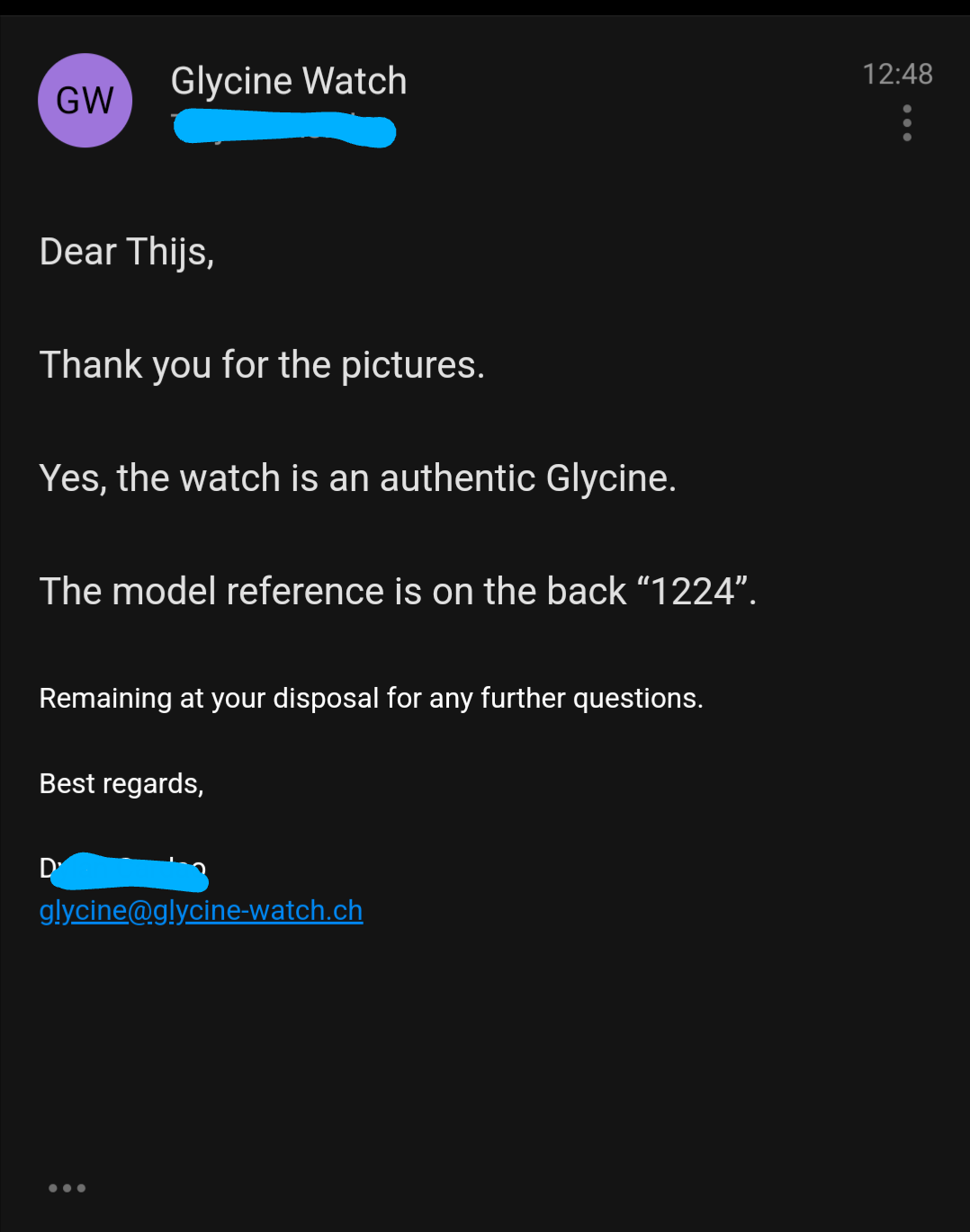

Ik heb het toch even gecheckt bij Glycine zelf, en die zeggen dat deze orgineel is, reference 1224. Nog leuker!
Sorry, maar dat geloof ik niet.
Ik ook niet :see_no_evil:
