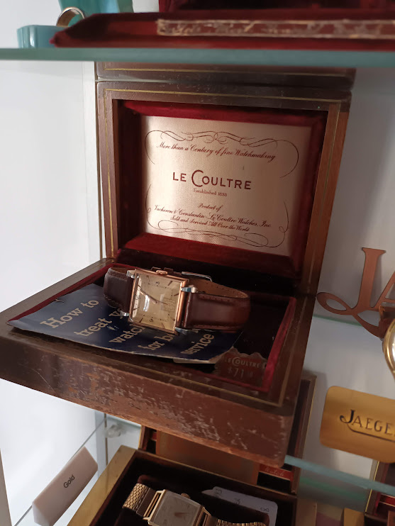

een lecoultre onder longines heb ik ooit weten te bemachtigen, een vacheron evenwel niet
kijk even naar de begeleidende leaflet bij de lecoultre en vergelijk met de longines

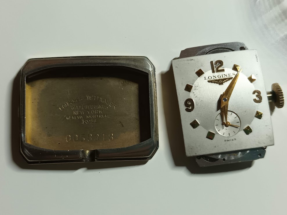

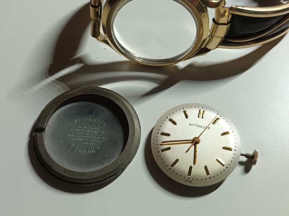

Als ik het dan goed begrijp, en wat ook het “Amerikaanse Longines” zou verklaren, is dat het heel goed mogelijk is om een Longines uurwerk en Longines “Swiss” wijzerplaat tegen te komen in een Wittnauer kast.
Die zie ik nog wel eens en heb dit altijd als legitiem beschouwd.
Of heb ik dan toch een Frankenwatch te pakken?
Weet je dat zeker? Werden ze niet gewoon allemaal geïmporteerd door dezelfde partij?

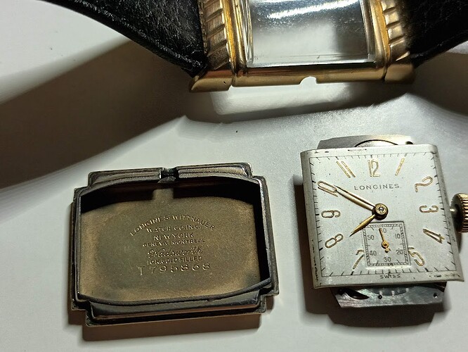

Longines uurwerk in een kast die enkel wittnauer gesigneerd is, is m.i. niet correct. Ik heb lukraak wat longines uit de usa genomen en de kast binnenkant gefotografeerd, longines staat er overal in al dan niet in combinatie met wittnauer.
in een wittnauer kast staat normaal geen verwijzing naar longines. dus een longines werk in een kast die enkel wittnauer gesigneerd is, lijkt me een swap geweest te zijn

Ik heb ook even gekeken.
Staat idd Longines Witnauer in. Alles ok dus.
Bedankt voor de moeite!

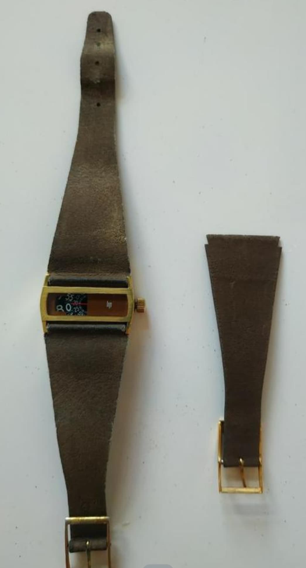

Kijk eens wat leuk!
Weliswaar defect, maar dat wordt een uitdaging. Dit iconische horloge!
Lip Baschmakoff directie!
Dat wordt priegelwerk inderdaad ![]()
