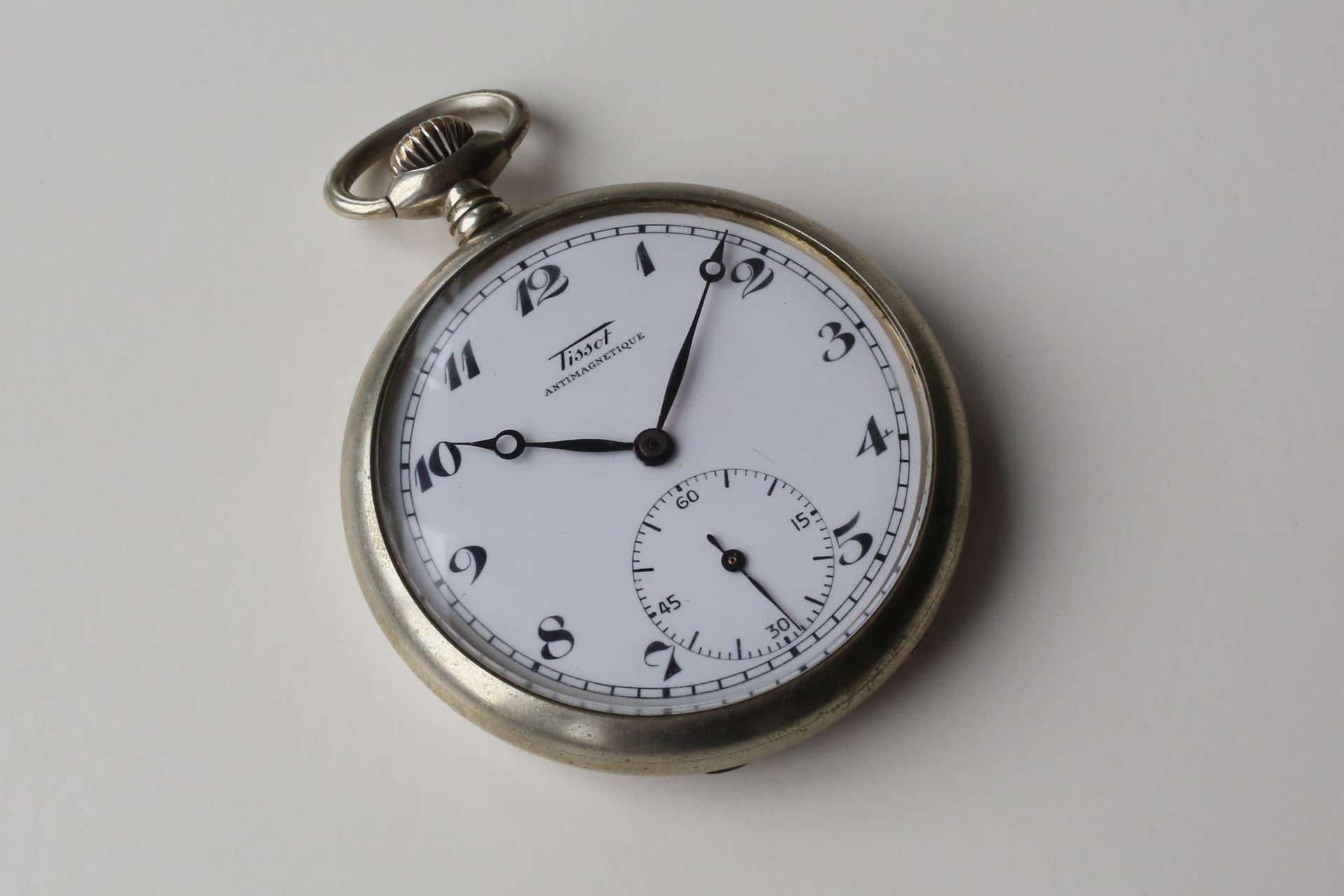

Had je trouwens ook een goede wijzerset voor dat zakhorloge? Of alleen wat er op zit op de foto?
Ik heb een wijzertje erbij gevonden. Maar die is niet zo mooi geblauwd, dus volgende keer bij van de gevel iets meenemen…

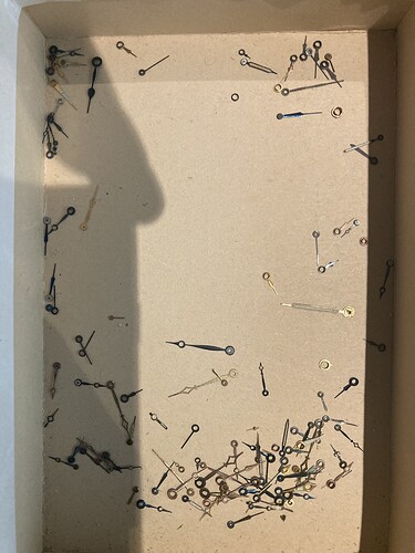

Ik heb nog een doosje met wijzers liggen.
Wat heb je nodig?
De urenwijzer is ook niet in orde helaas, er is een stuk afgebroken. Wijzerset hoort er zo uit te zien:
Edit:
Zie hierboven dus ![]()
Ja, mooi! Ik dacht urenwijzer doorsnede 190 en de minutenwijzer130.
Dat is heel aardig! Ik zal morgen nog eens nameten!(Dacht dat ze groter moesten zijn)
Ja dat is te kort. Denk ergens tussen de 15 en 20 mm wat je moet hebben.

Er zijn nog wat andere maten. De ellende is dat er aardig wat zijn losgekomen van het kaartje, en dan liggen ze onder in de doos
en dat meet niet zo handig.
De langste is 20 zo te zien, maar met een kleinere passing

. Gelukkig zitten er ook wat in de kaartjes
