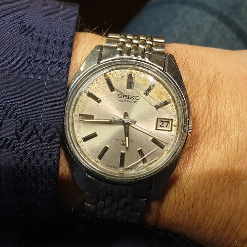

Meer kan ik er op dit moment niet van maken. De plaat, het glas en liefst ook de wijzers moeten worden vervangen. 1972, aangetast door water. Het originele bandje is leuk en nog best goed. Het 7005 uurwerk doet het weer perfect, schoongemaakt en geolied.

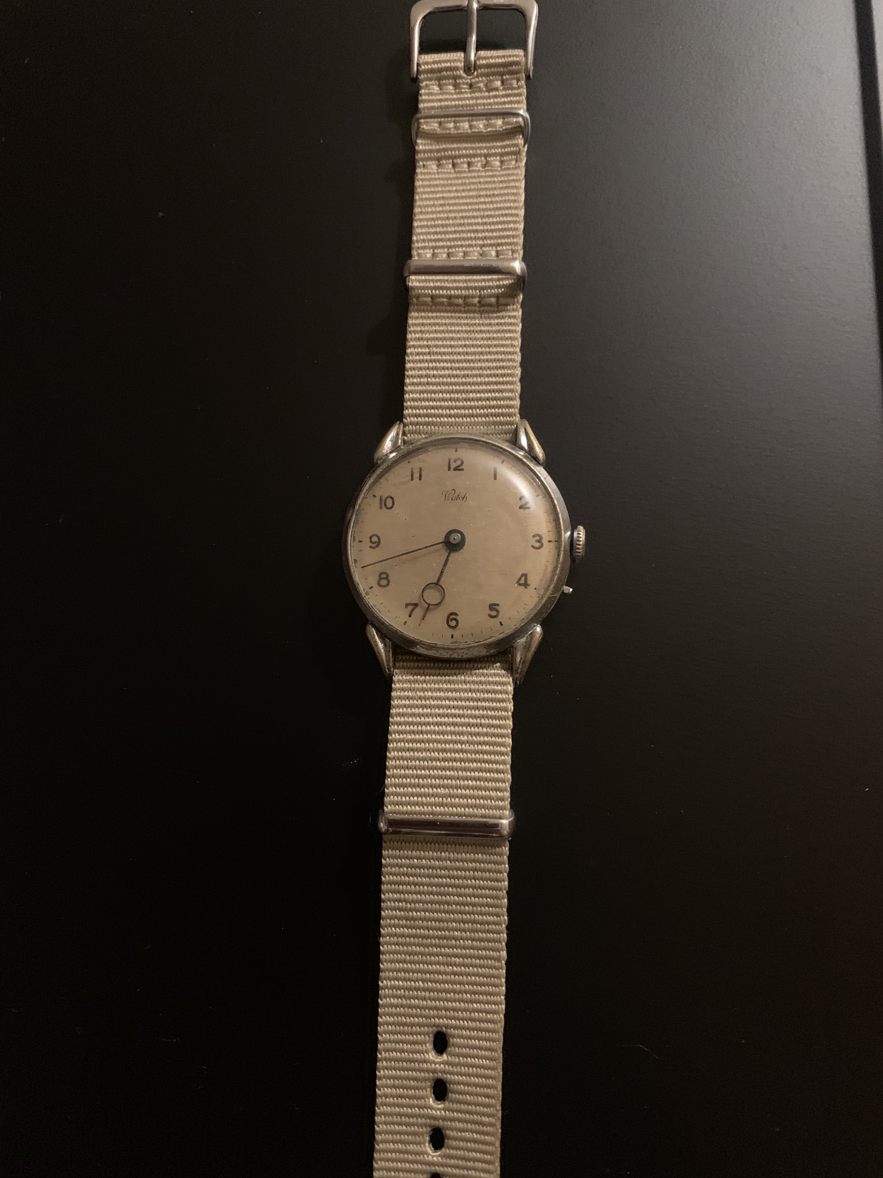

Geen passend bandje kunnen vinden.
Maar wel een Nato in een taupe kleur.
Kan dit wel met een ca 85 jaar oud horloge?
Je moet doen wat jezelf leuk vind. Zo doe ik het zelf ook.
Ja joh prima, anders een lederen single pass nato bestellen.

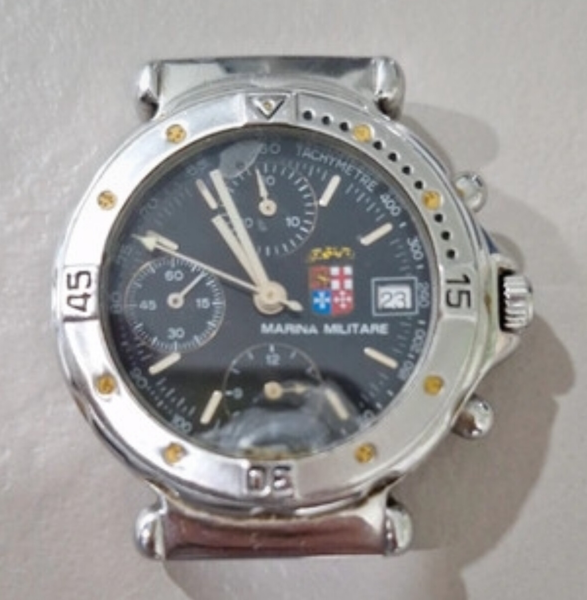

Marina Militare met Valjoux/ETA 7750 (oefenprojectje):

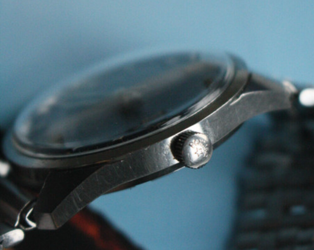

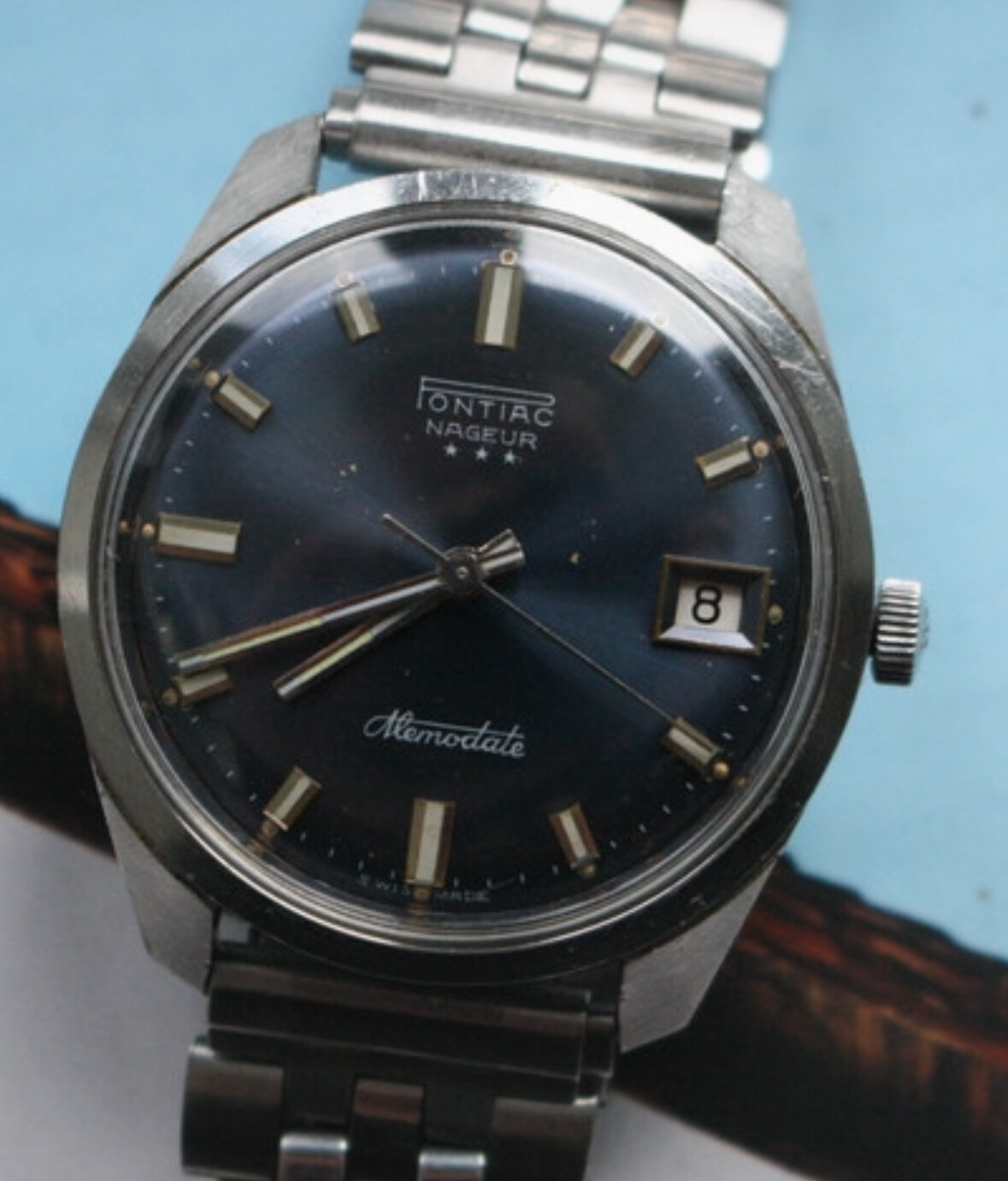

En een leuke Pontiac Nageur Memodate met mijn favoriete kleur wijzerplaat:

Waarom geen leer? Fixed lugs?
Klopt: fixed lugs.
Maar een single pass lederen nato in taupe kleur lijkt mij ook een goede keus. Of anders, misschien wel beter, een vintage look.
Iemand een beter voorstel?
Leren bandje voor fixed lugs.

Helaas zijn de betaalbare 7750 een beetje fout. Alhoewel je veel mooi kan gaan vinden als je er maar lang genoeg naar kijkt. Wel leuk uurwerkje, heb je die andere van je al gedaan? ![]()
Uhm ja ook deze zou niet direct mijn eerste keuze zijn ![]()

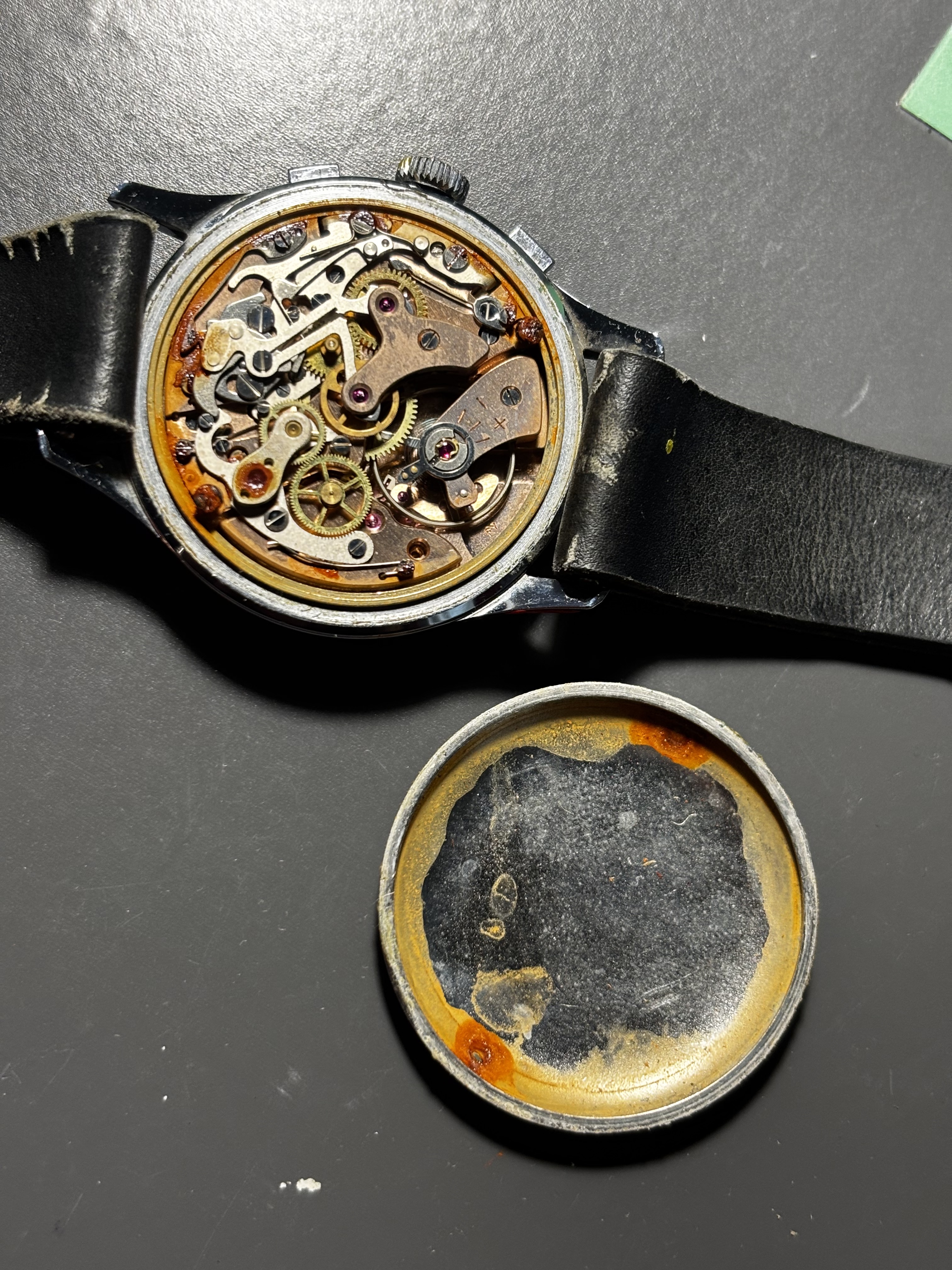

Die andere vind ik mooier, maar ach… nee die heb ik ook nog niet gedaan. Eerst 2 roestige Landerons doen en wat ander losliggend grut.
Landeron wil ik eigenlijk ook al aan beginnen maar moet daar dan specifiek die presto voor aanschaffen. Heb nog niet de moed gevonden om hem te bestellen ![]()

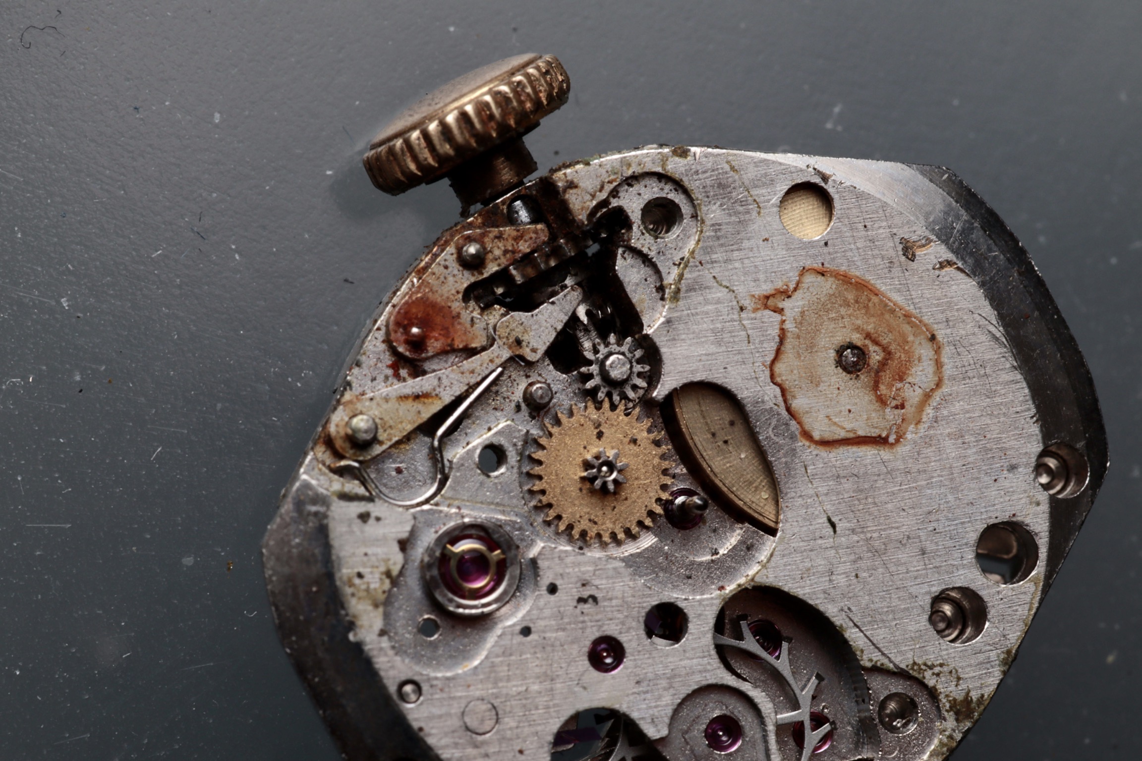

Bedoel je zo verroest?
evaporust doet dan toch prima zijn werk ![]()
Opwindveer
Damn wat een knapperd! Snel (laten) repareren ![]()
Pfoe, dat ziet er serieus uit. Die evaporust ga je zeker nodig hebben.
Maar ook dit project krijg jij weer gemaakt
Niet schrikken, onderdelen kunnen zwart uit slaan als ze er te lang in liggen. Ik merk dat het goed werkt als je het wat evaporust in een glazen potje doet in de ultrasoon.
