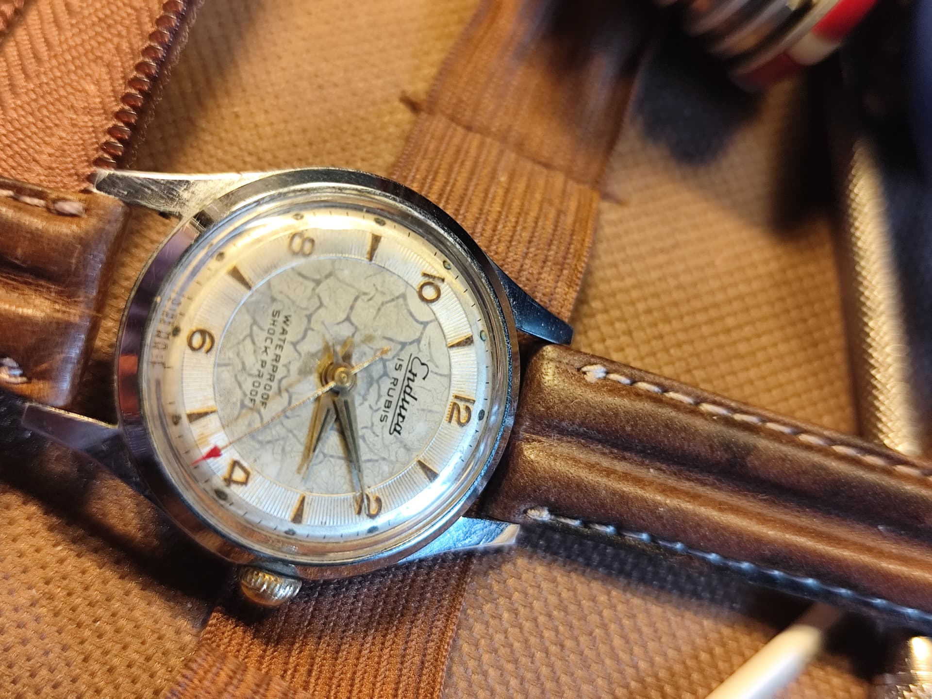

De Endura is ook binnen, echt een mooi kastje en wijzerplaat. Prachtig penankertje idd @Scudo , loopt perfect

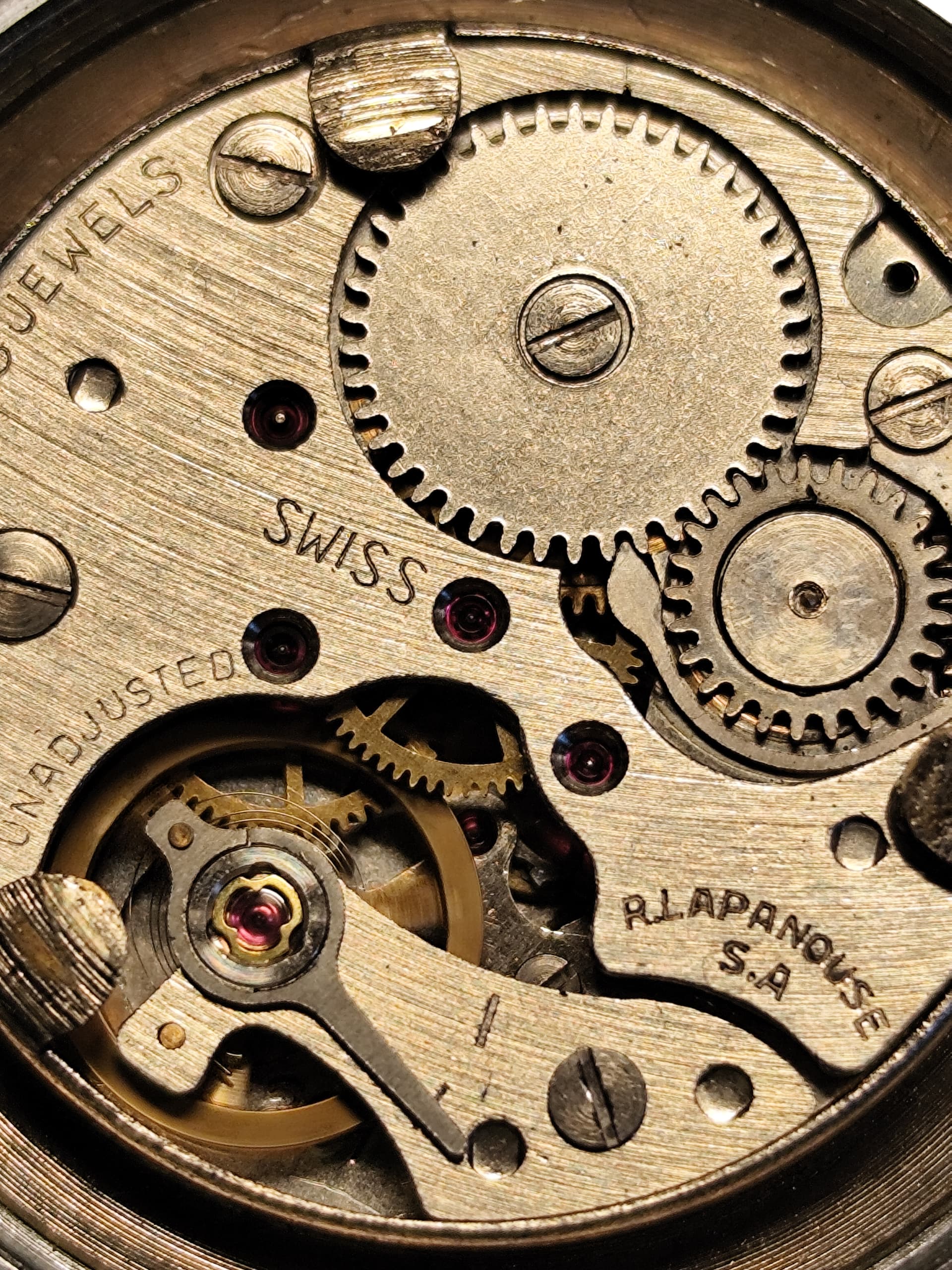

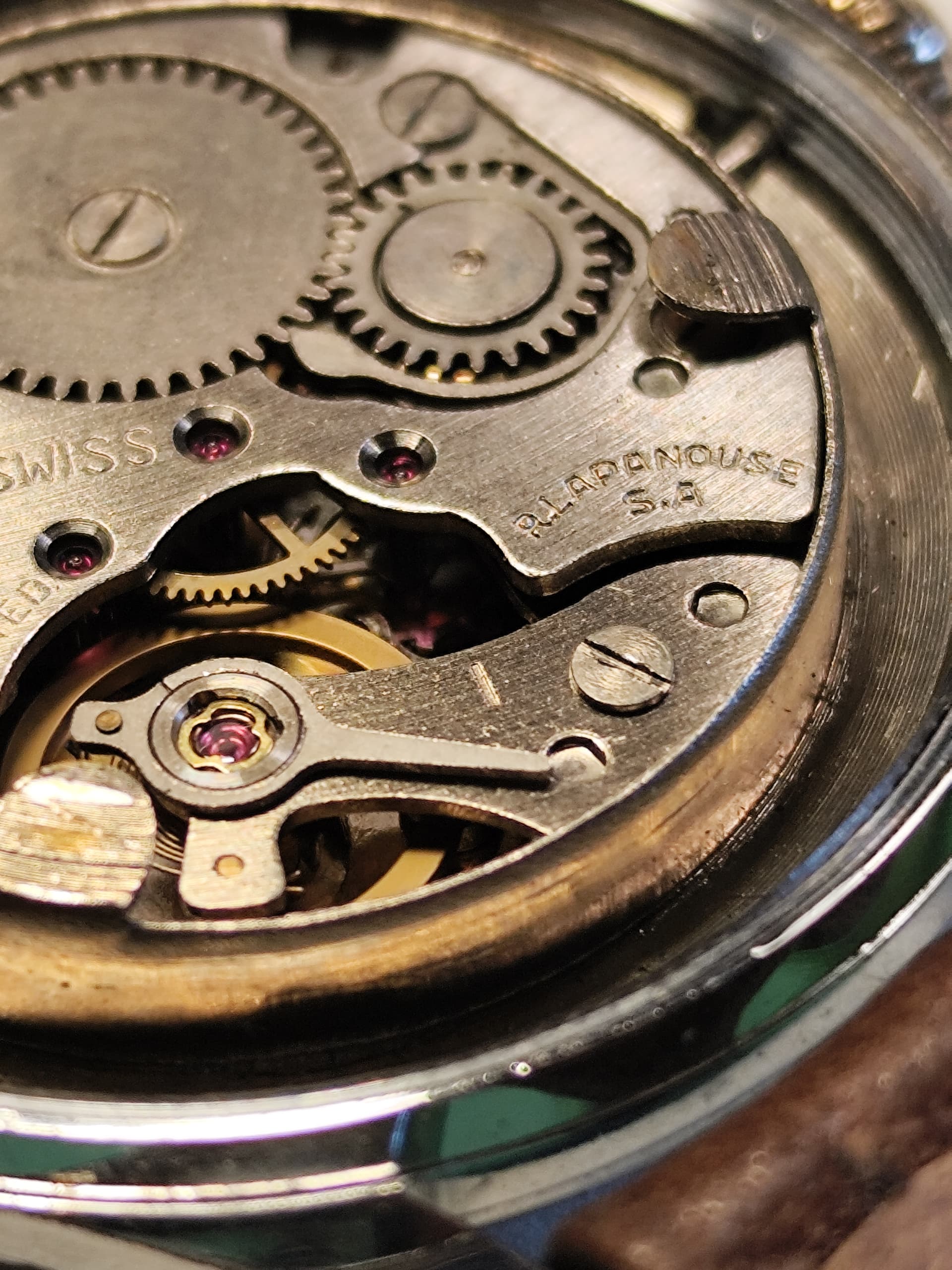

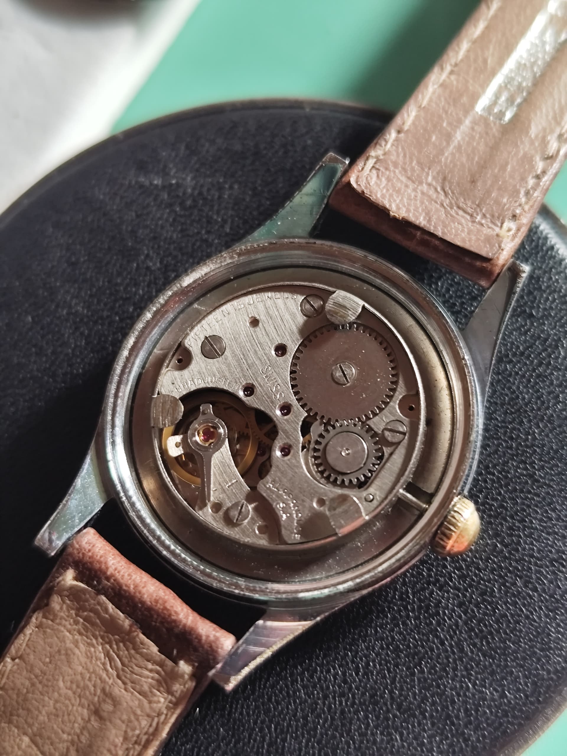

Zou een AS-1220 kunnen zijn, lijkt me.

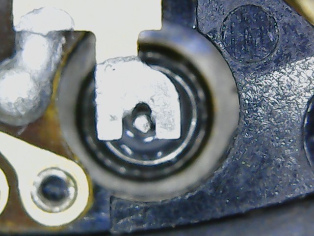

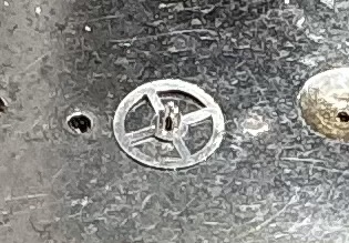

Maar zo simpel zal het niet zijn. Eerste vaststelling is dat de quartzmodule los is:

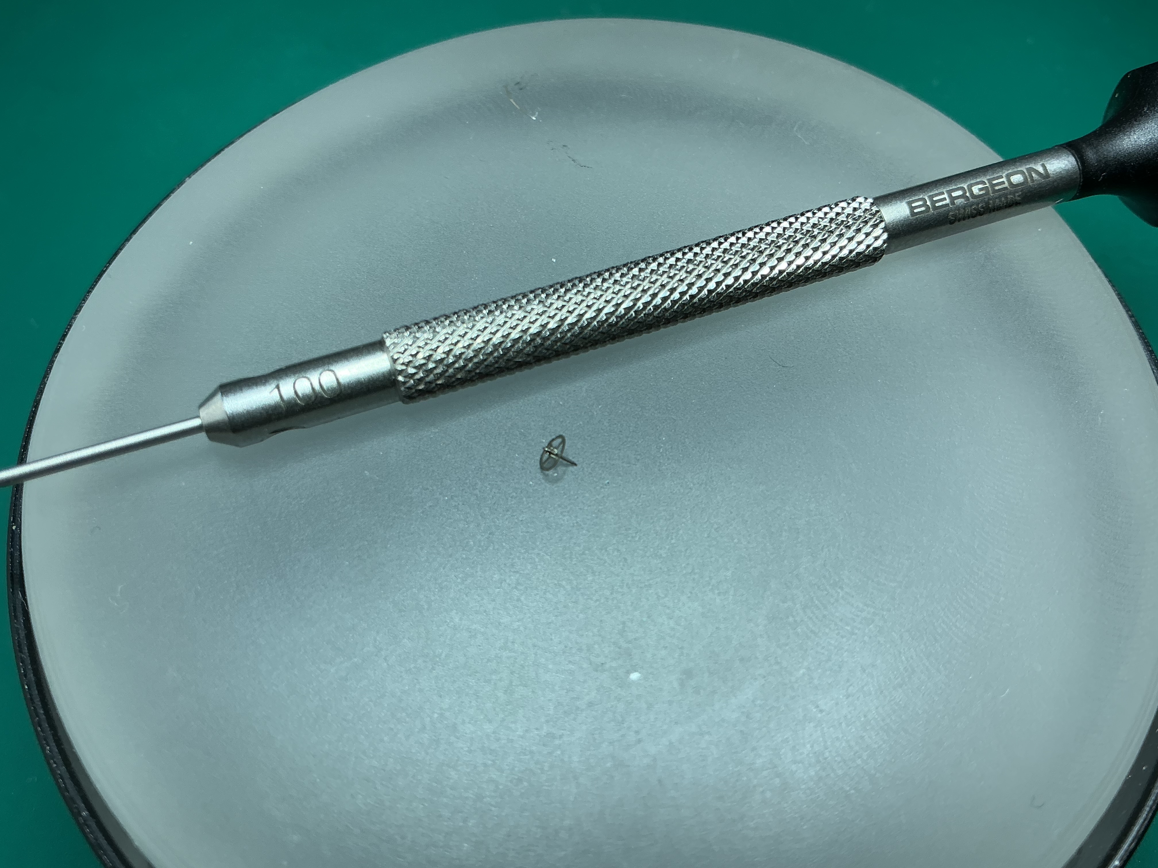

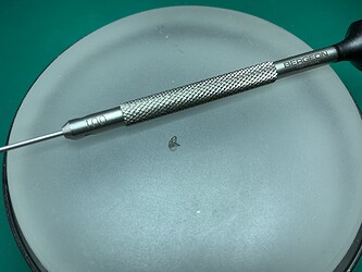

Snelle update. We hebben de zoem als de quartzmodule contact maakt! Maar geen bewegende wijzers. En dan vind je dit
IMG_1567
Dit minuscule tandwiel hoort dus geen slagschaduw te hebben op een triebniet, en ook geen met het oog zichtbare tanden. Dit lag los onder de brug. Hier is een echte “pro” mee aan de slag geweest :roll_eyes:

Blijkt dat ik nog twee horloges in de collectie heb met dat uurwerk. Ik dacht al iets bekends te zien aan dat kenmerkende driehoekje in de brug, maar kon even de link naar AS niet leggen.
Nu vergeet ik 'm niet meer!
Een recentelijk ook bij Tradera verworven ALICIA en een ooit van @basvg gekregen RAMINA, beiden met een AS 1220. De 1220 in de Ramina lijkt aanzienlijk ouder en heeft nog geen shoc protectie.
Hadden de tandjes geen schade, dan deed ik zeker een poging. Het steekt heel nauw bij het indexwiel. Het is nog geen 3mm in diameter en heeft meer dan 300 tandjes! Zie lager op deze pagina. https://www.accutronwatchpage.com/acctech.htm
De techniek is heel fascinerend.
De indexwielen zijn sowieso de achilleshiel van deze zoemende tijdbommen…
