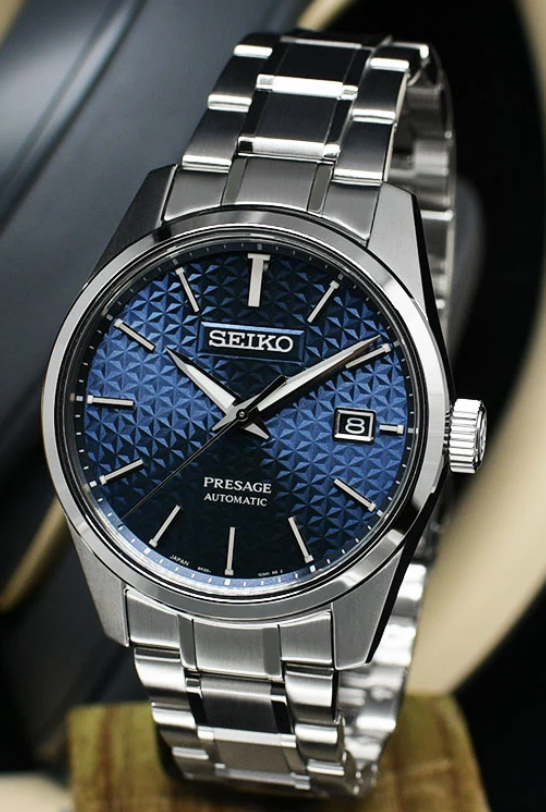

Da’s mooi gemaakt! Maar had je me dit niet iets eerder kunnen vertellen, dat had me een dure aankoop gescheeld (SARX077).
Ik gok dat er toch wel een verschilletje in zit :slight_smile:
Ja die is wel leuk hoor! Krijg er spontaan zin van om een drankje te pakken. In die hoedanigheid denk ik wel dat ik er heel wat op kan!
Het was eigenlijk meer een knipoog naar deze…
En euh, alle waar naar z’n geld he? Ik ga geen dure uurwerken en kasten kopen als de technieken voor de wijzerplaten nog niet op dat niveau zijn, maar reken maar dat dat wel komt!
Ik gok dat er net zo’n verschilletje zit tussen die en de Presage als tussen de mijne en de Presage, met mijne uiteraard onderaan…
O ik zeg ook niet dat dat anders is. Maar voordat mensen denken de meest ingewikkeld wijzerplaten gekopieerd in een goedkoop horloge te gooien zijn… die GS waar @wilseiko naar refereert heeft vast een hele andere wijzerplaat qua opbouw en alles. Weet hij ook wel trouwens, maar ik moest het toch even kwijt.

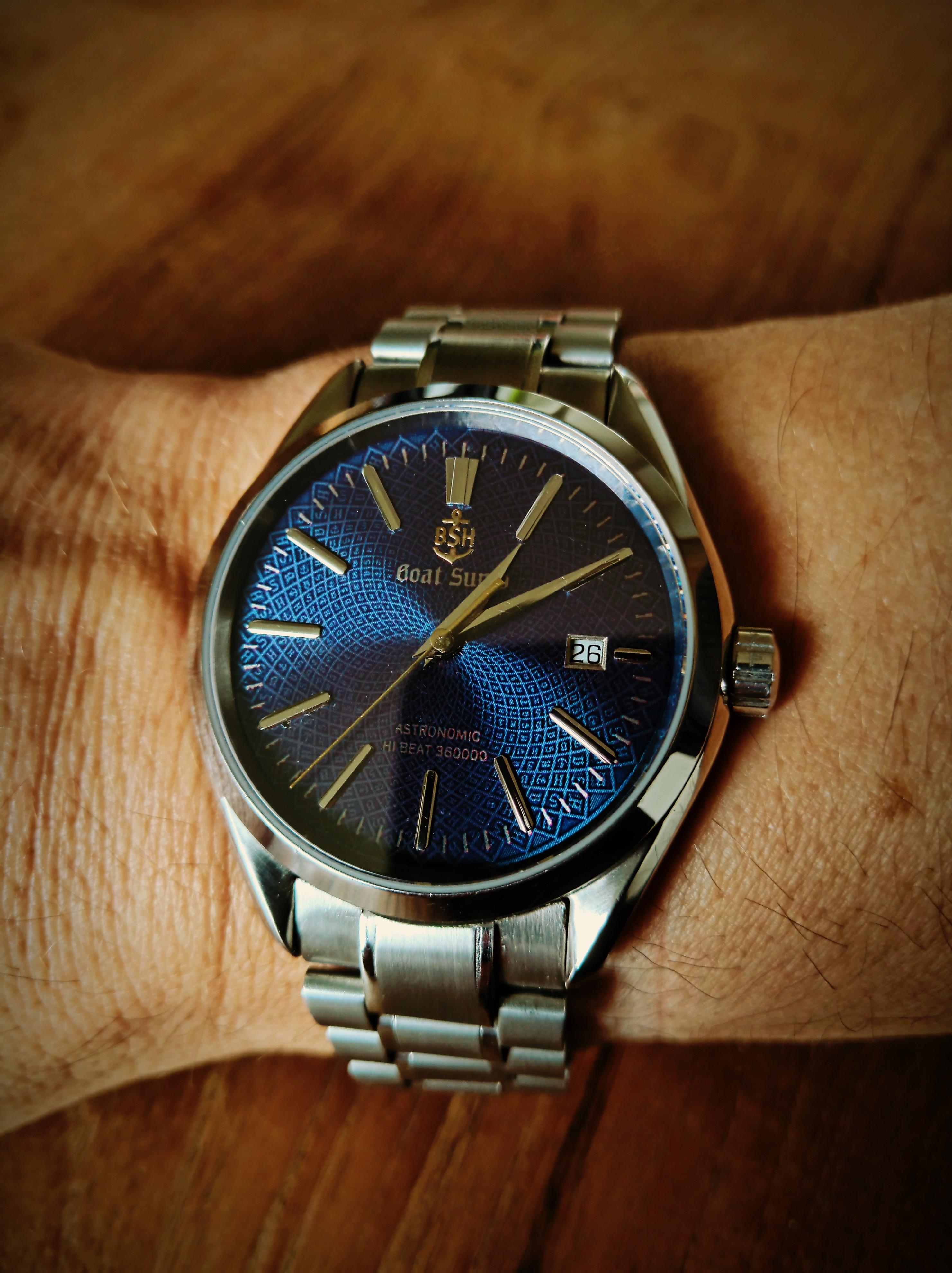

Het was heel leuk om te ontwerpen en te bouwen. Sowieso een horloge met een heel grote afstand tussen kosten en uitstraling, want het voelt heel veel duurder aan om de pols dan wat 't heeft gekost. Maarja, dat was natuurlijk ook de sport. Het is ook weer een rvs plaat, met sunburst uitgevoerd, drie lagen inkt om het relief te krijgen. Deze heb ik aan het begin van de corona crisis gebouwd en wou zo min mogelijk er voor bestellen, dus heel veel dingen, zoals de dial markers en wijzers zijn van oudere horloges af gekomen. Sommige markers van een Seiko 5, sommige van een steriele Royal Oak achtige plaat die ik ooit van ebay had, het metalen BSH logo is geleverd door Mike van het BSH team die ze ergens had laten maken, de secondewijzer had ik met de hand gemaakt en laten vergulden, er zit een ETA 2824-2 uurwerk in. De kast is een aqua terra stijl kast van het Chinese merk Corgeut, de band komt ook ergens uit Azië en leek wel aardig op de stijl van de Seiko Band die bij dit horloge hoort.
