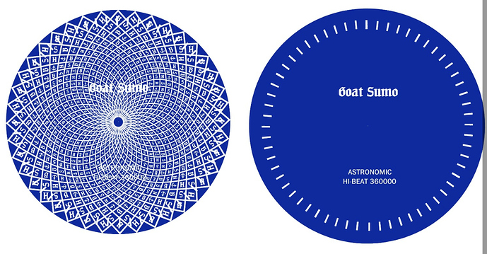

Geweldig en misschien is zo iets
voor een van mijn dromen
om de wijzerplaat te laten maken voor een IWC cal. 972 en Minerva cal. 17/23 met een Parnis cast
Het is indrukwekkend wat je doet, chapeau
Groeten Iwan
Lijkt me een gaaf projectje!
Net nog even wat rondjes geknipt uit 316 RVS plaat, 0,4mm in 29mm en 31,8mm
Dat is echt een erg handig ding die Swanstrom, had ik bij Rio Grande vandaan in de VS. Kost wat, maar dan heb je ook wat… Moet alleen nog eens hun centreerponsen kopen die er bij horen, het hart opzoeken is nu altijd nog wel ietwat lastig.
Met een passer moet dit toch een koud kunstje zijn.
Ja, dat is het probleem niet, het gaat er om dat ik het moet boren, dus moet echt netjes geponst en het kijkt heel nauw dit. Die pons machine kun je een soort centreer doornen bij kopen die je gewoon voordat je de snijpons er in doet er in kan laten vallen en dan zit er gelijk een klein deukje in het hart.

Dat is leuk als je er eentje doet… Ik denk dat ik die zes tientjes wel wil uitgeven voor het gemak dat ik er van heb met die centreer ponsen set. Hoort immers bij het gereedschap…
Alleen plaatje printen, materiaal en lumen vraag ik meestal vijf tientjes voor. Het is toch een hoop werk bij mekaar. Uiteraard zitten daar geen ontwerpkosten bij, want dat kan ook enige uren kosten.
Dat valt nog allesinds mee
En als mensen een eigen ontwerp aanreiken?
En hoe moet dat worden aangeleverd? Want je had het ook over meerdere lagen… Ik wil best iets in meerdere lagen aanleveren, maar dan moet ik ook weten hoe dat dan gaat.
Des te beter. Die prijs is daarop gebaseerd eigenlijk, op of een ontwerp wat ik al heb, of iets aangeleverd. Applied indices kan ook iets duurder worden, hangt er vanaf hoe ze zitten en hoe vast de lume zit etc. Sommige lume is ook duurder, zoals originele bgw9 van tritec.
Ik baseer de prijs eigenlijk vooral op de uren, puur om uit de onkosten te zijn. Als de uren dus erg gaan afwijken dan kan het een meerprijs opleveren.
Dus zolang ik een wijzerplaat met 12 uren erop wil veranderd er niet zoveel aan de prijs?
Ja, als ik het ontwerp kies mij best!
