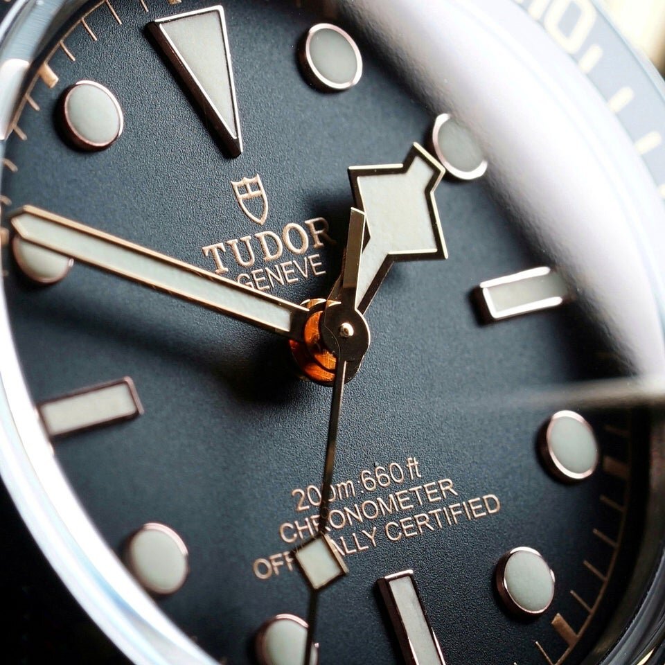

Een Tudor Black Bay bijvoorbeeld, behoort duidelijk tot categorie 2. Oude Rolex vintage horloges categorie 1.
Heel vroeger was het min of meer de standaard bij heel veel fabrikanten, om te starten met een vergulde of zelfs massief gouden wijzerplaat, en daarop een laag zwart te bedrukken wat vrijwel de gehele oppervlakte van de plaat bedekt. Hierdoor kreeg je een mooi doorkijkje naar de gouden onderlaag te zien. Dit is wat veel mensen beschouwen als ‘true’ oftewel ‘echte’ gilt. Categorie 1 dus.
Tegenwoordig vind je bijna alleen maar goudverf geprinte gilt, wat enkel memoreert aan de stijl van vroeger, dus het design. Alleen de techniek is totaal anders, en hoewel een BB een zeer lekker vette opdruk heeft, met een hoop positief reliëf is het een vrij saaie bedoening als je het horloge onder een lichtbron beweegt. Er verandert haast niks, terwijl dan bij categorie 1 echte magie ontstaat en de details prachtig een reflectie geven van de lichtbron, waar deze er op valt.

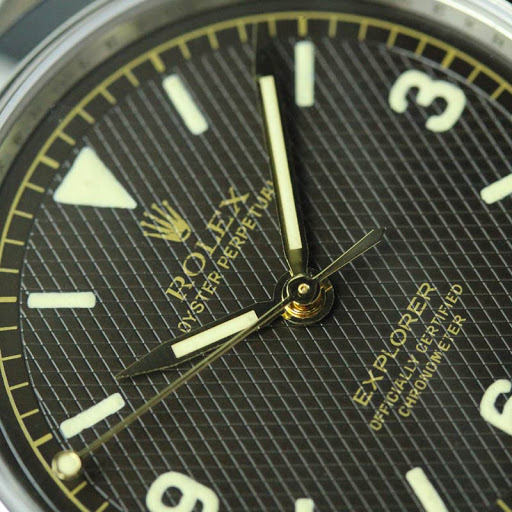

Categorie 2:
Hier een machtig mooie 6200:
En een stokoude 6204

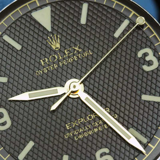

Dit is (wat ik in elk geval denk) bladgoud op lak:
Je ziet in elk geval in het ruitjespatroon de gouden details er op liggen, en niet onder de zwarte lak.

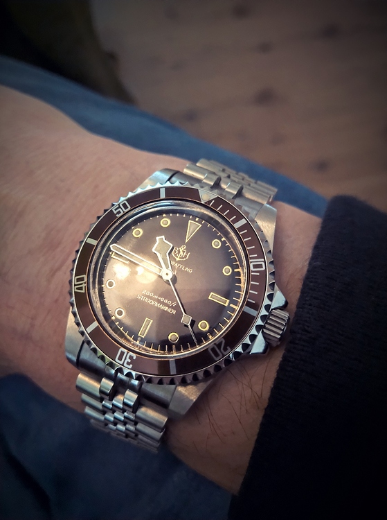

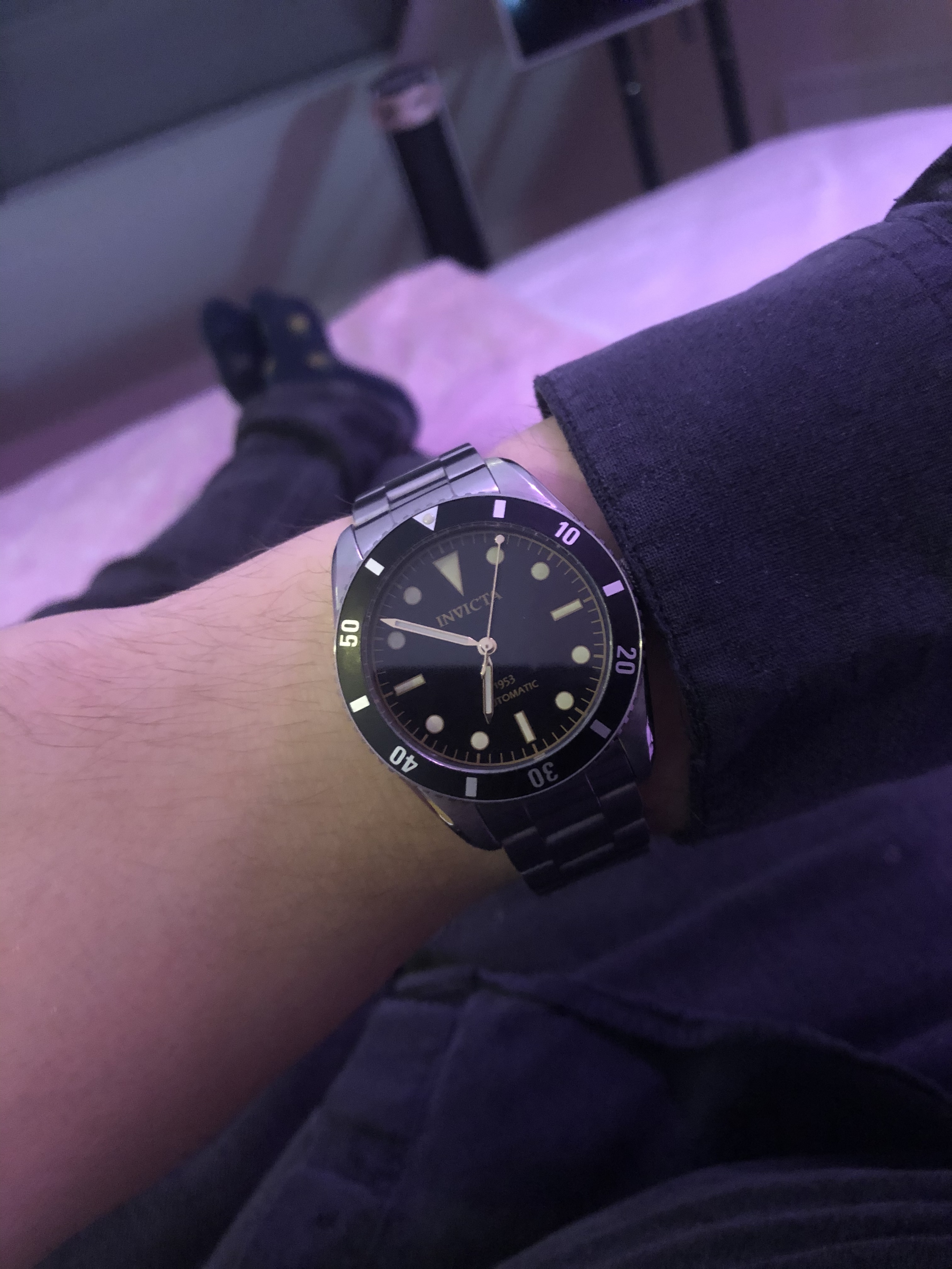

Nog wat voorbeeldjes van echte negatieve reliëf gilt:
En hier een van mijn eigen creaties met echt negatief relief gilt:
