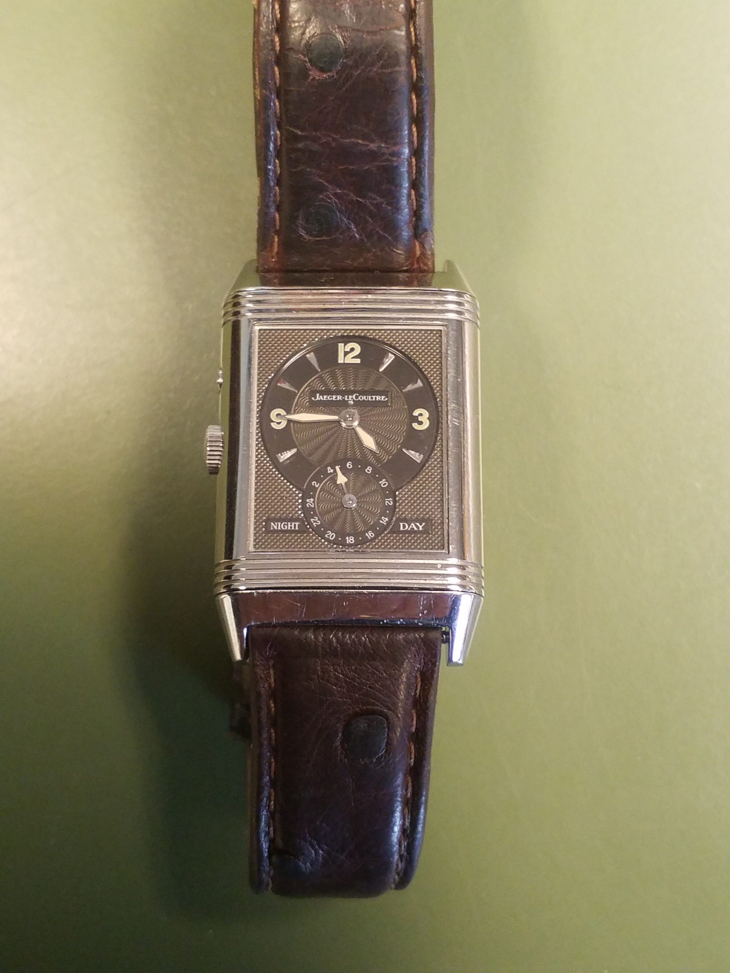

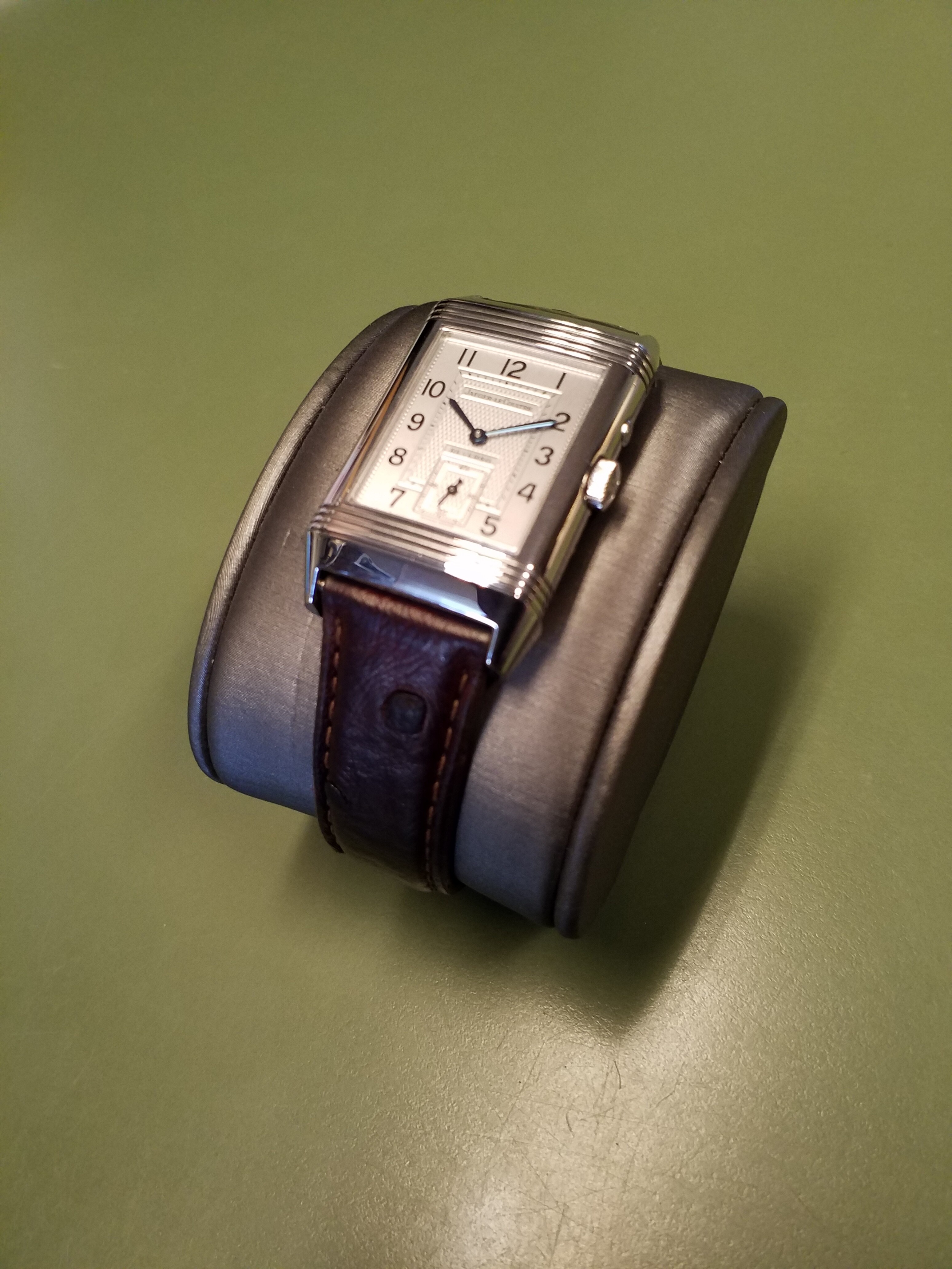

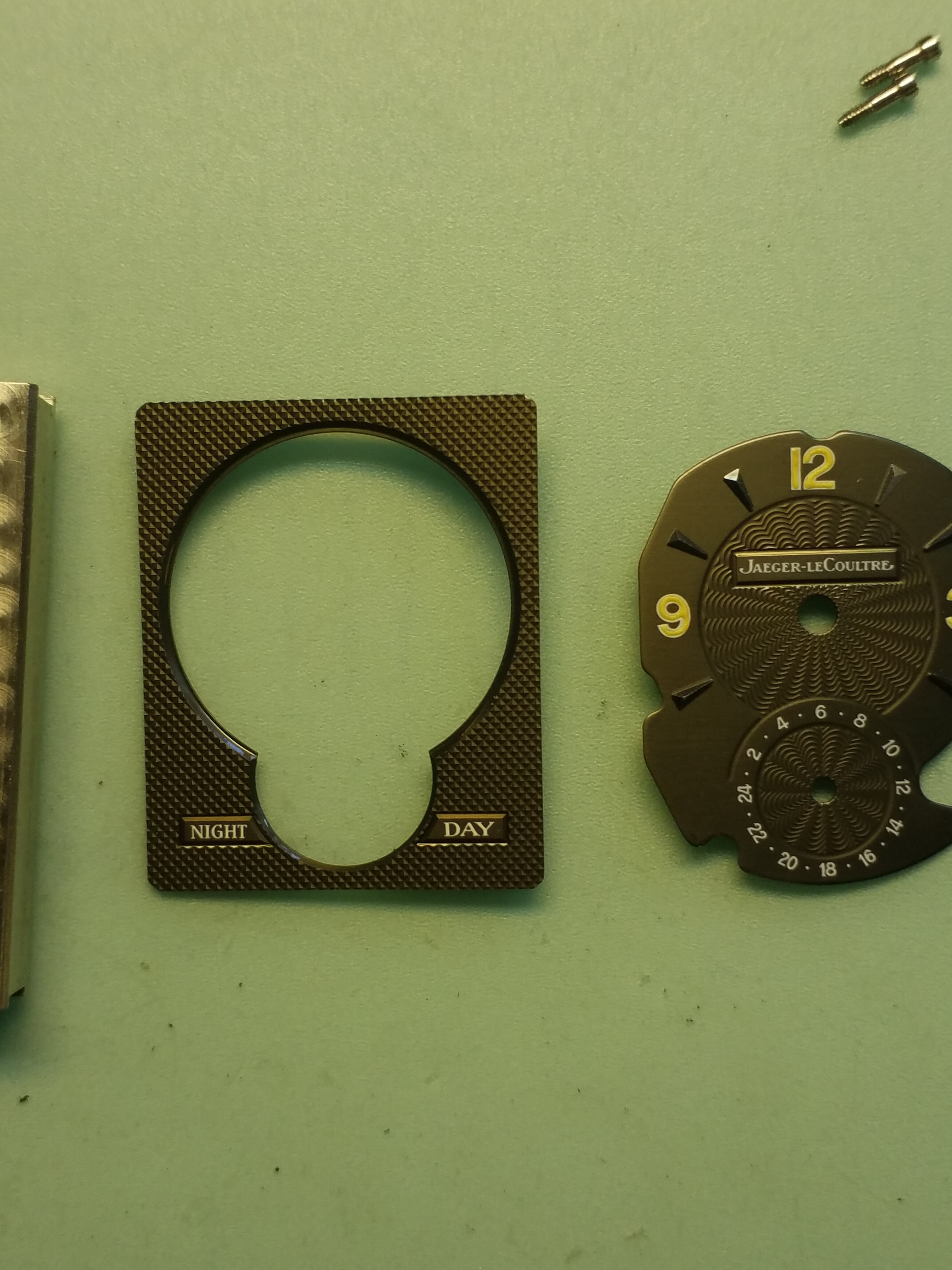

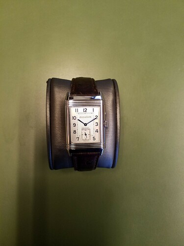

"Voor & na" Jaeger Lecoultre Reverso Night&Day

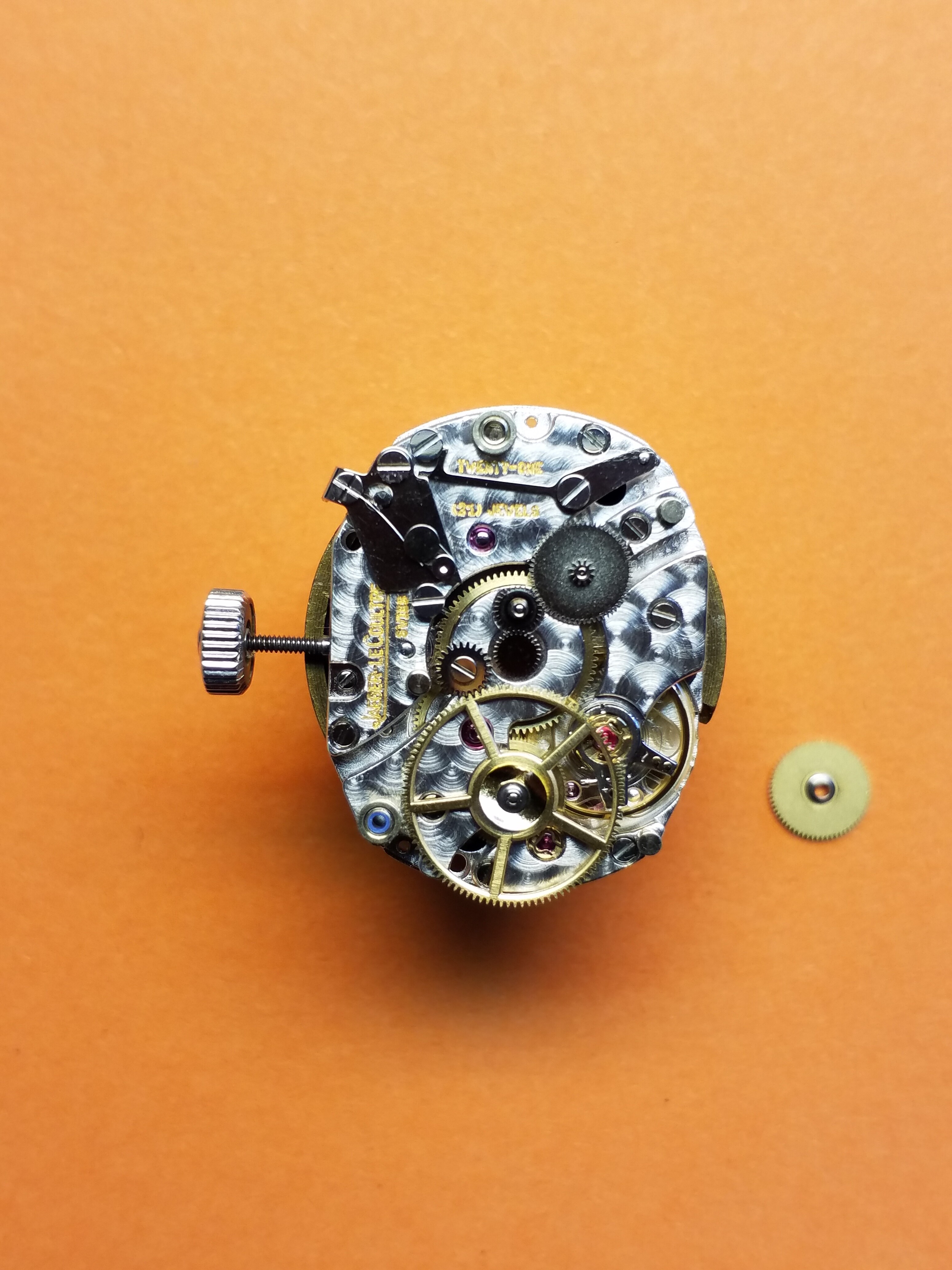

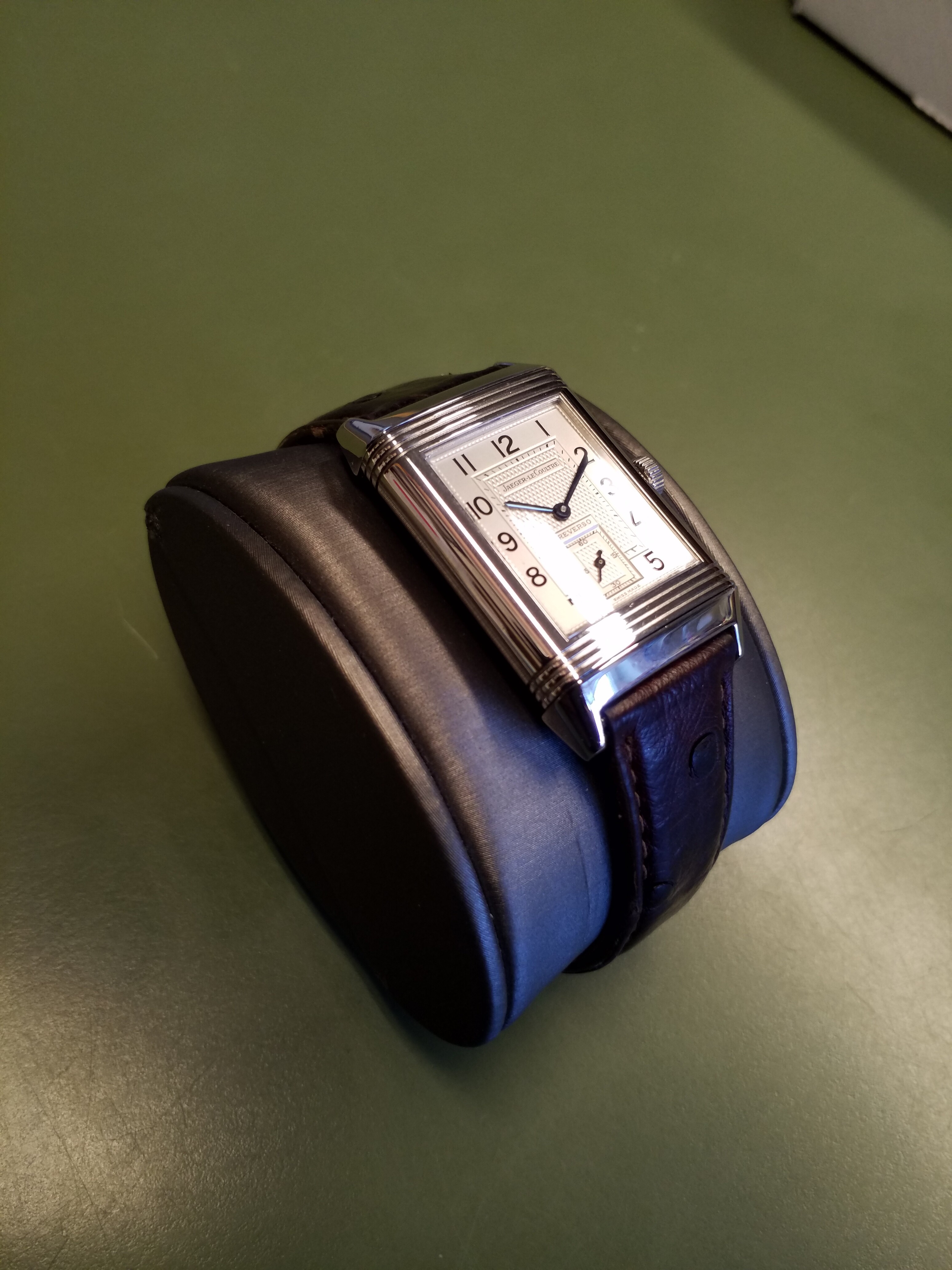

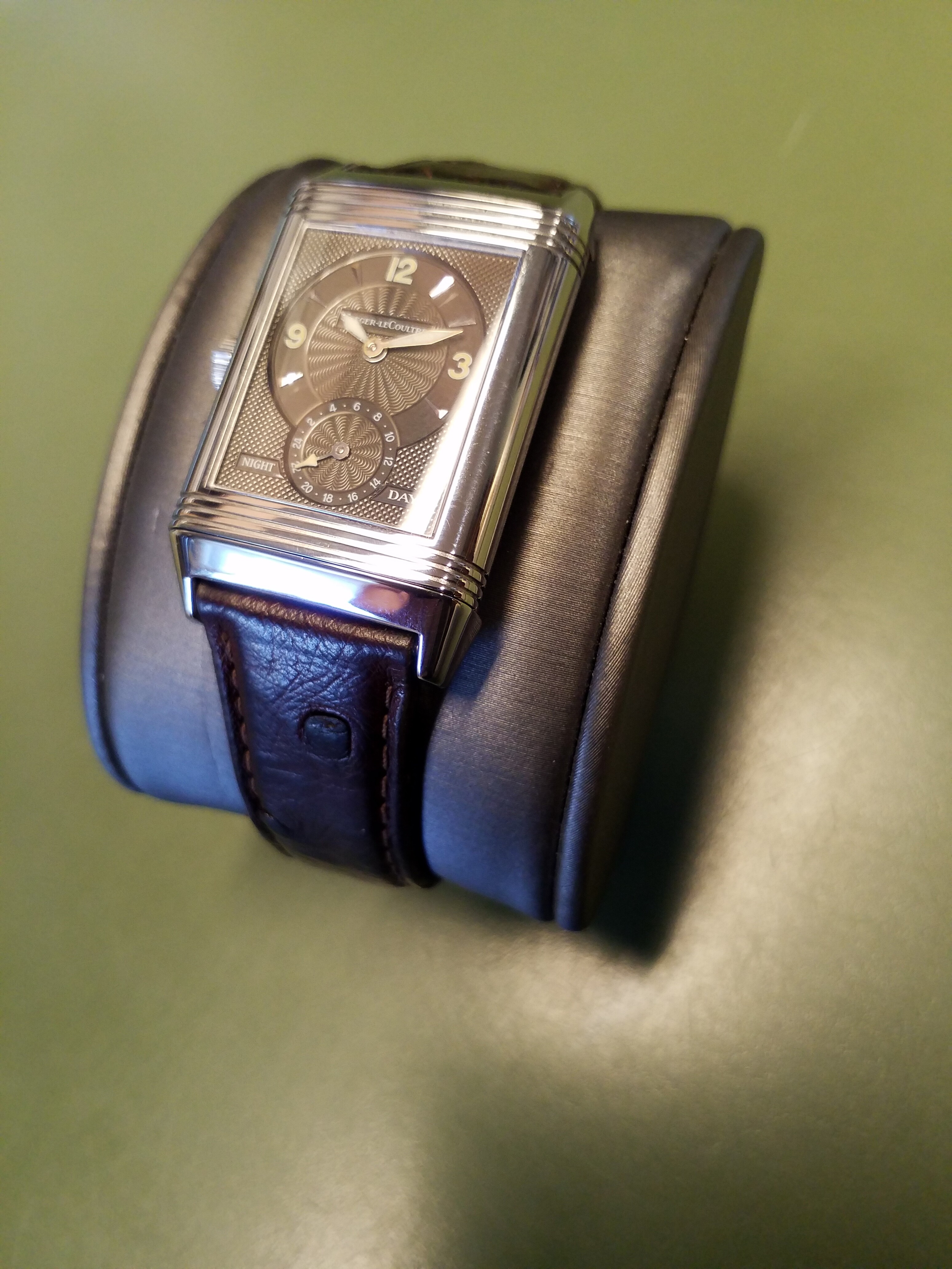

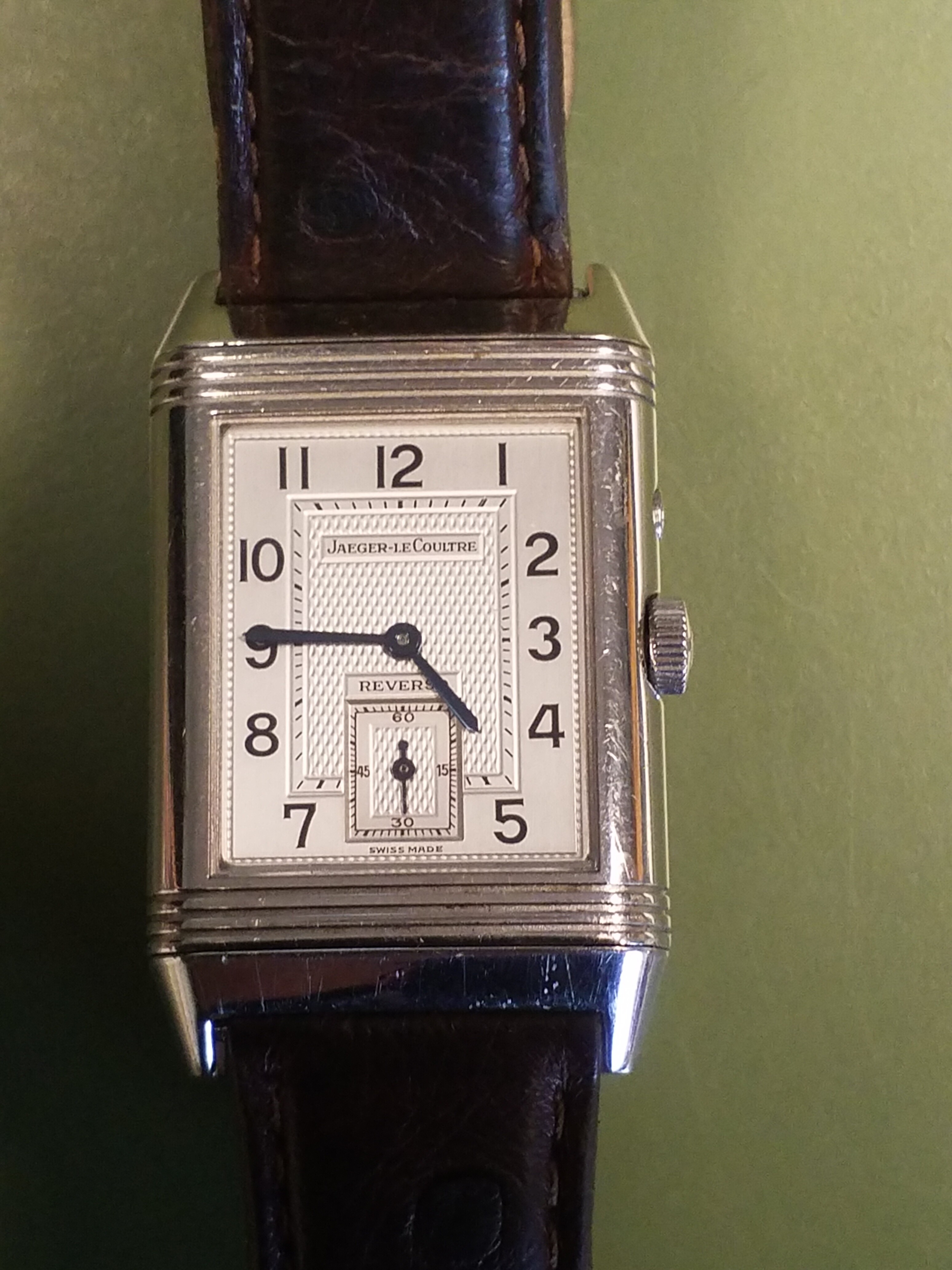

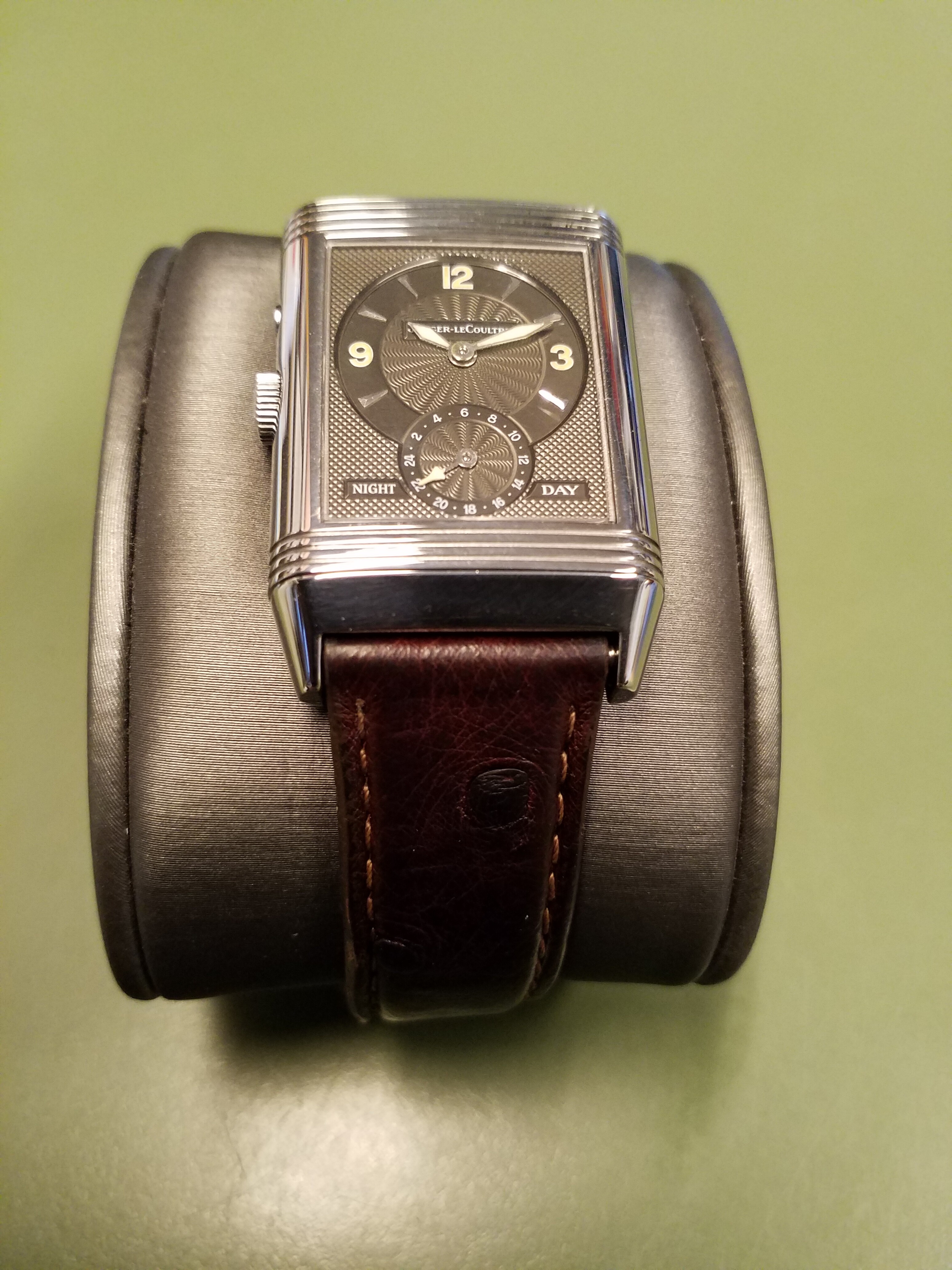

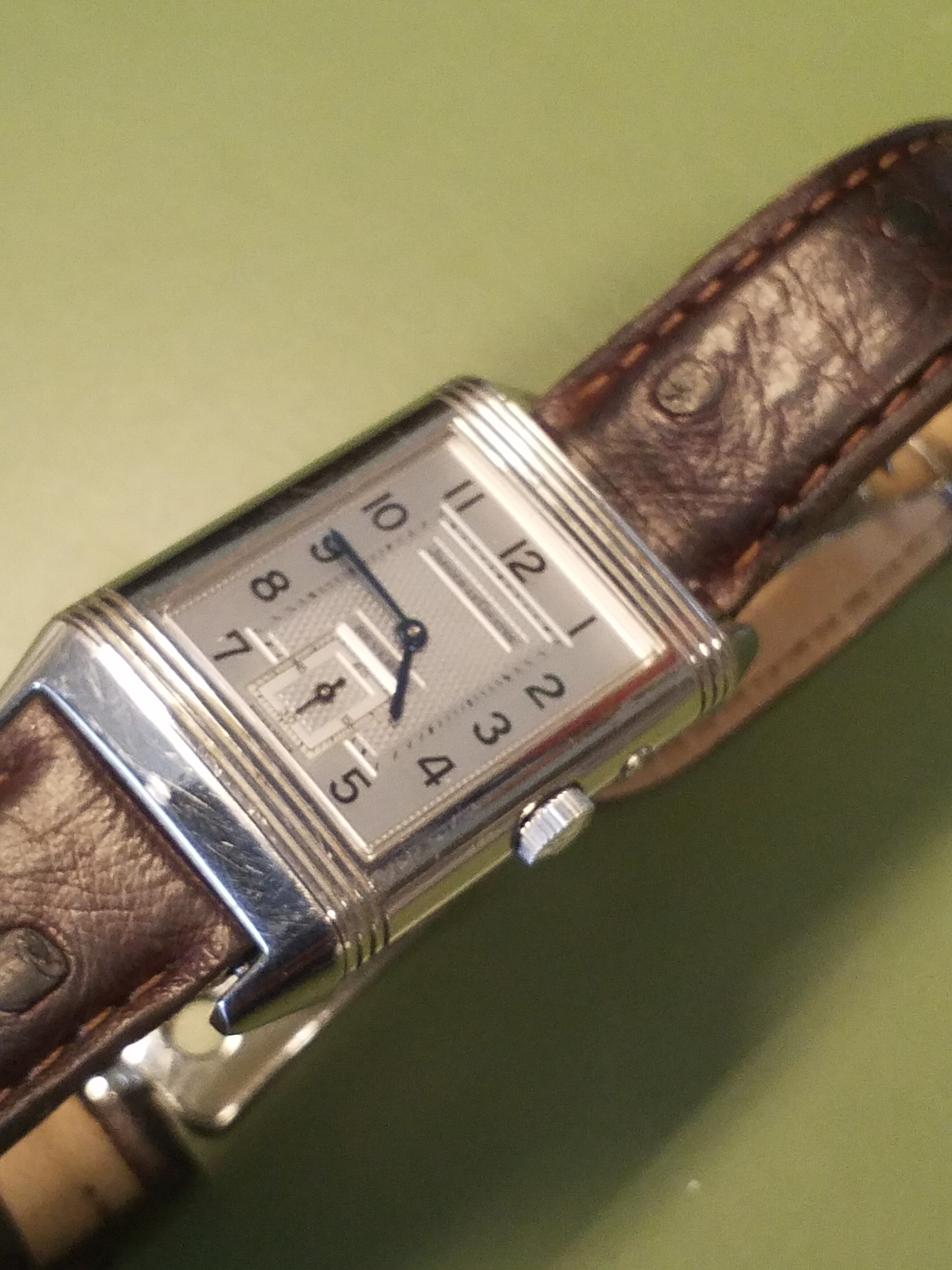

Dit uurwerk is eens de moeite om te laten zien hoe op één uurwerk langs beide zijden de tijd wordt weergegeven.
Geniet van de foto’s.

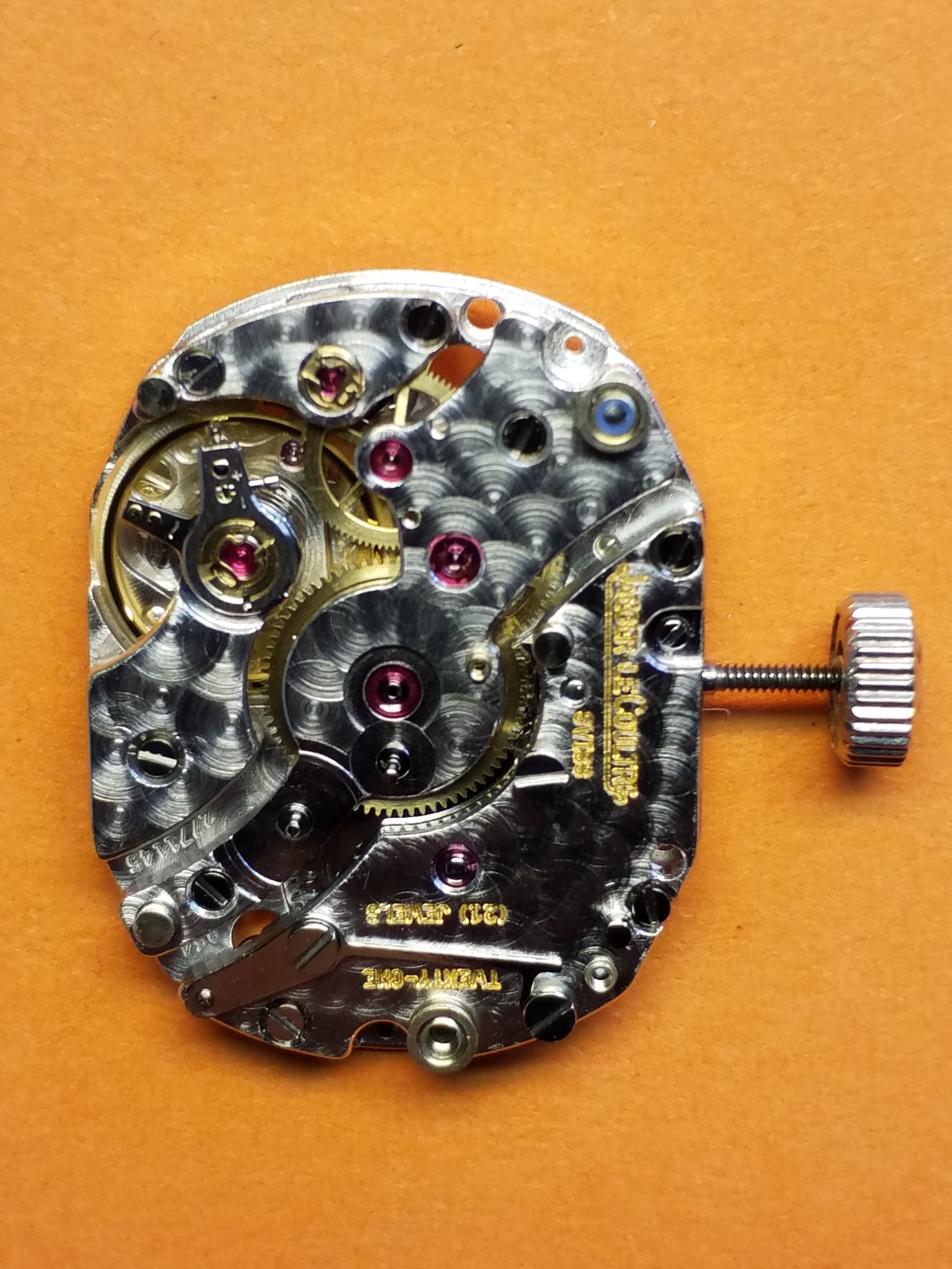

Wow mooi, en dan zo compact in elkaar zittend. Bedankt voor de foto’s, leuk om het uurwerk eens een keer te zien!

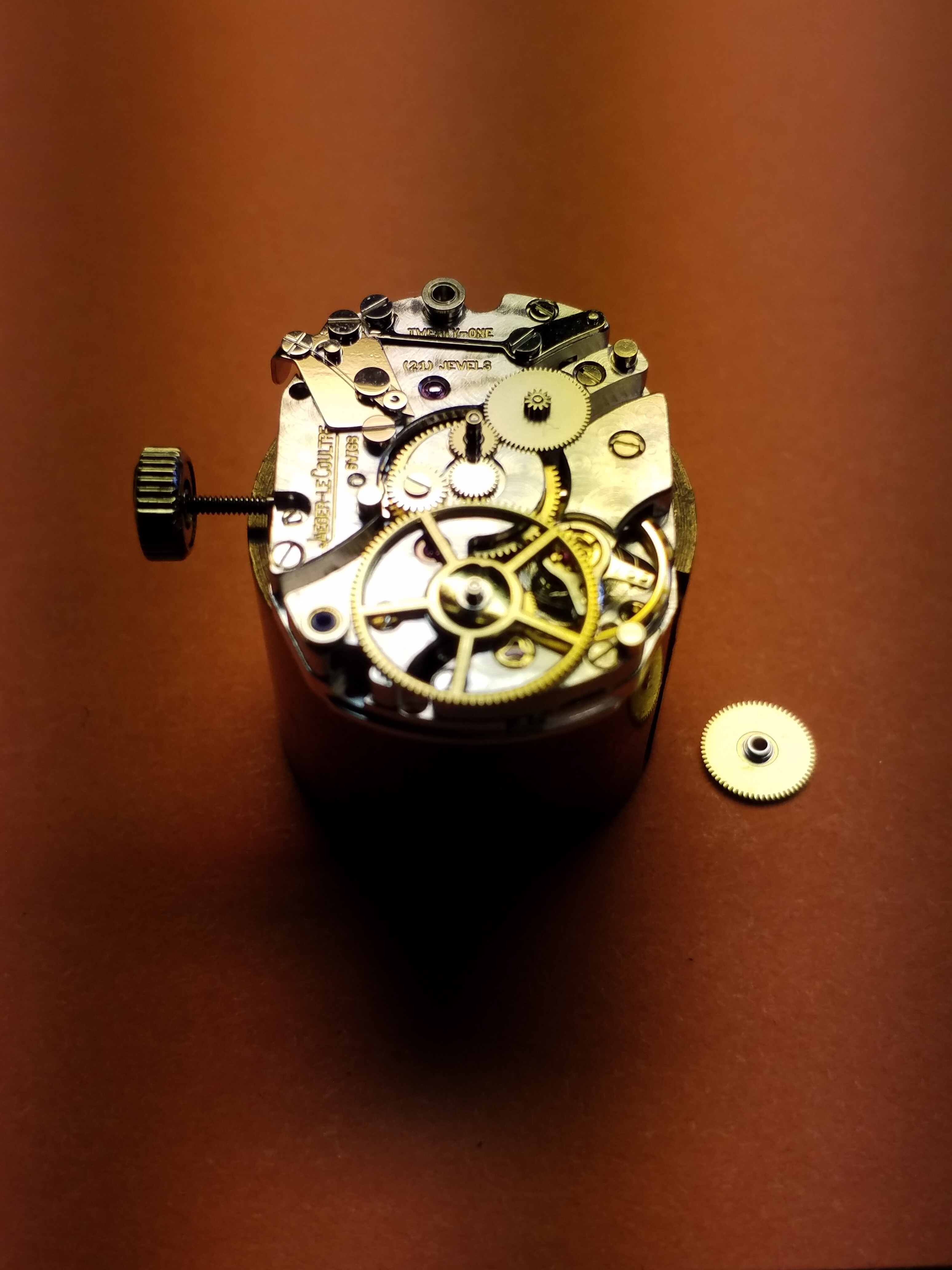

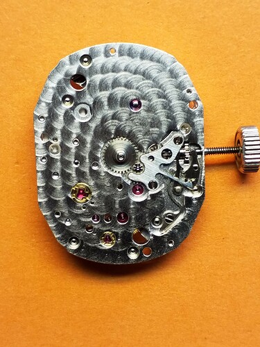

Altijd al nieuwsgierig geweest hoe ze de beide kanten de juiste kant op kunnen laten draaien. Dat is dan weer minder goed te zien :slight_smile:
Schitterend uurwerk! Dank je wel voor het delen Freddy!

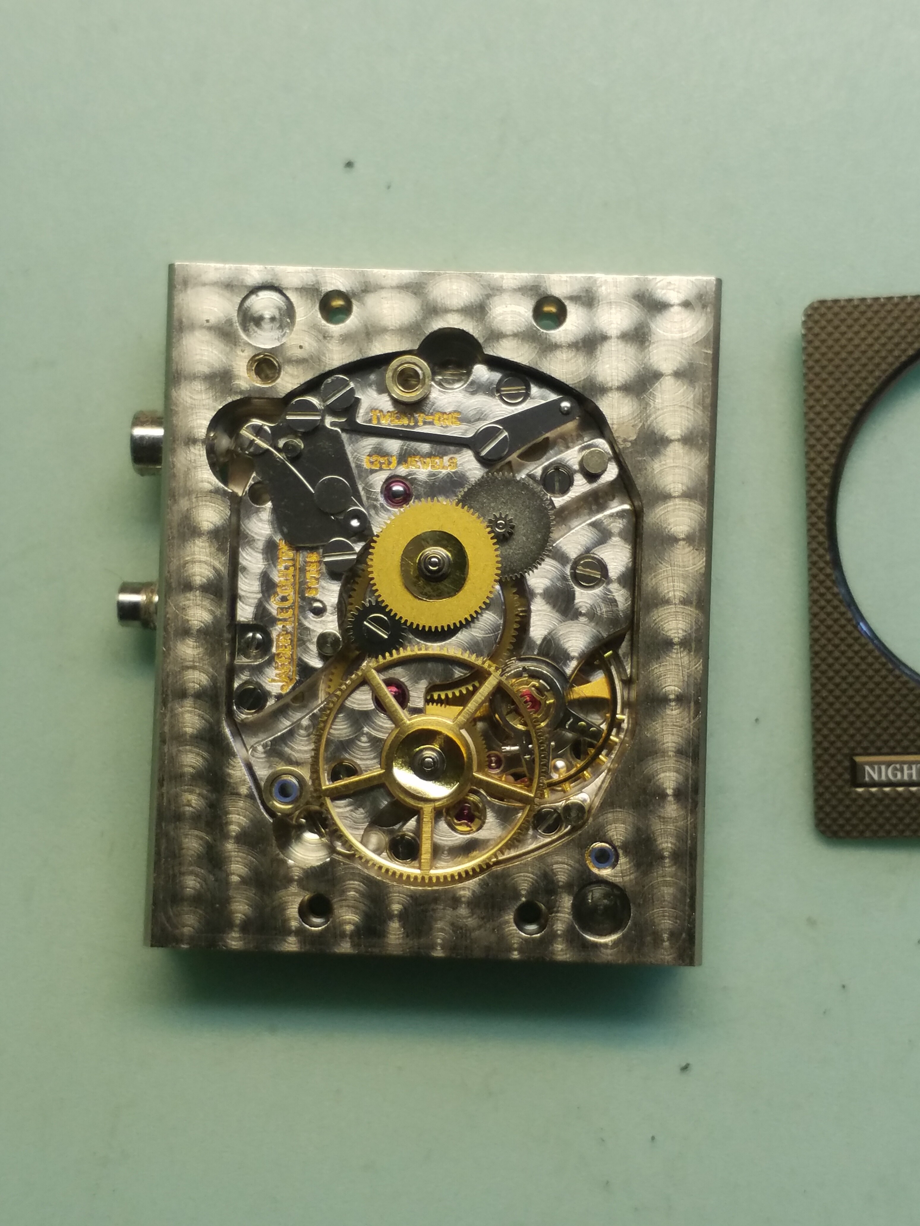

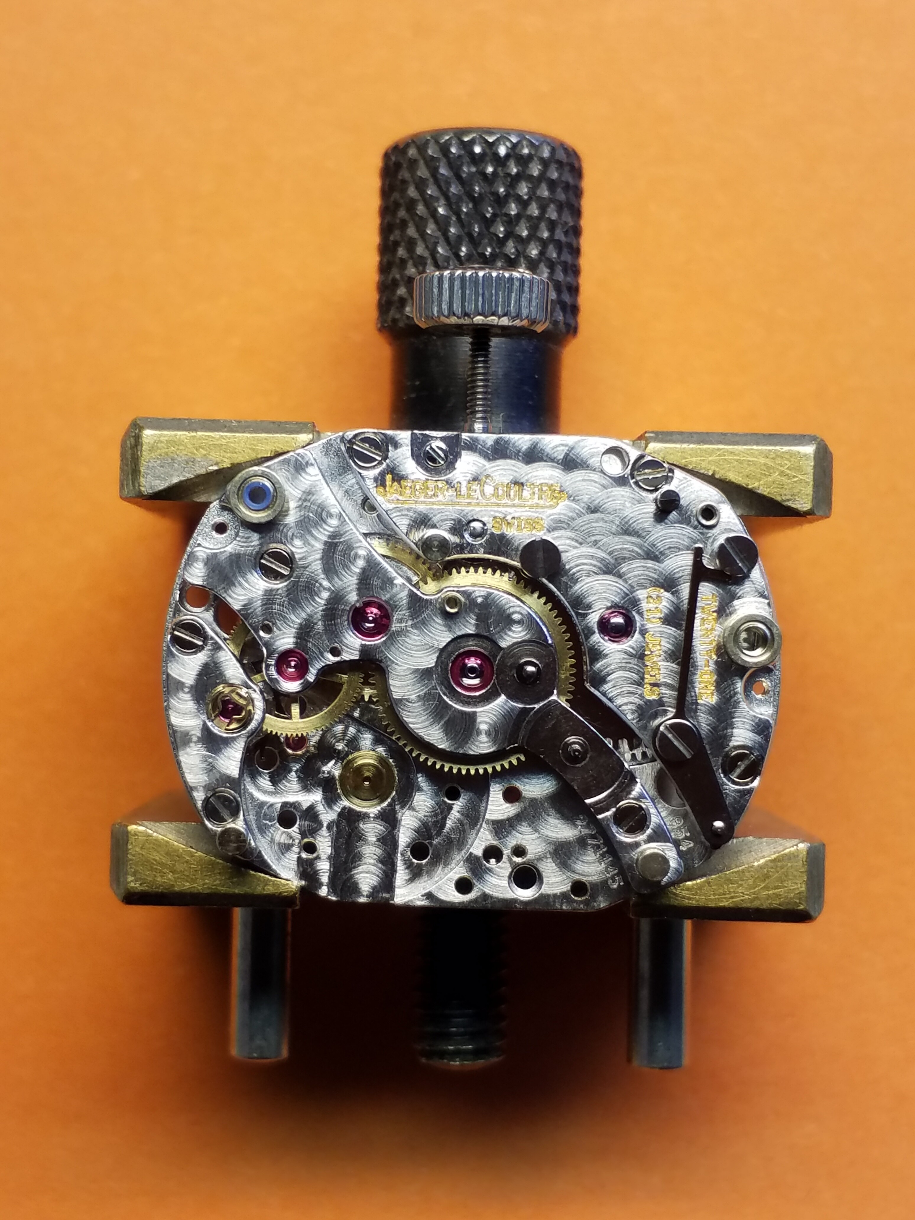

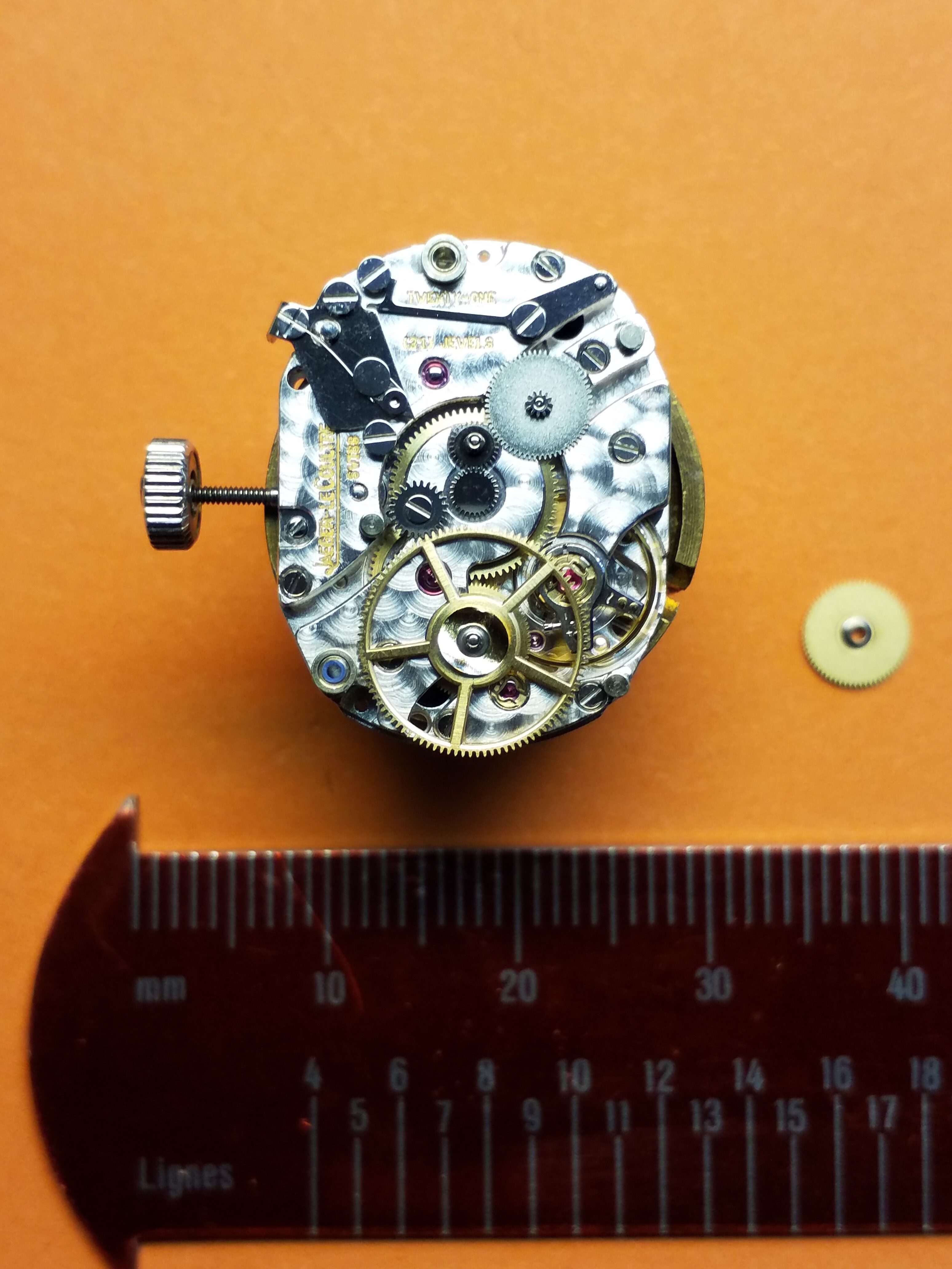

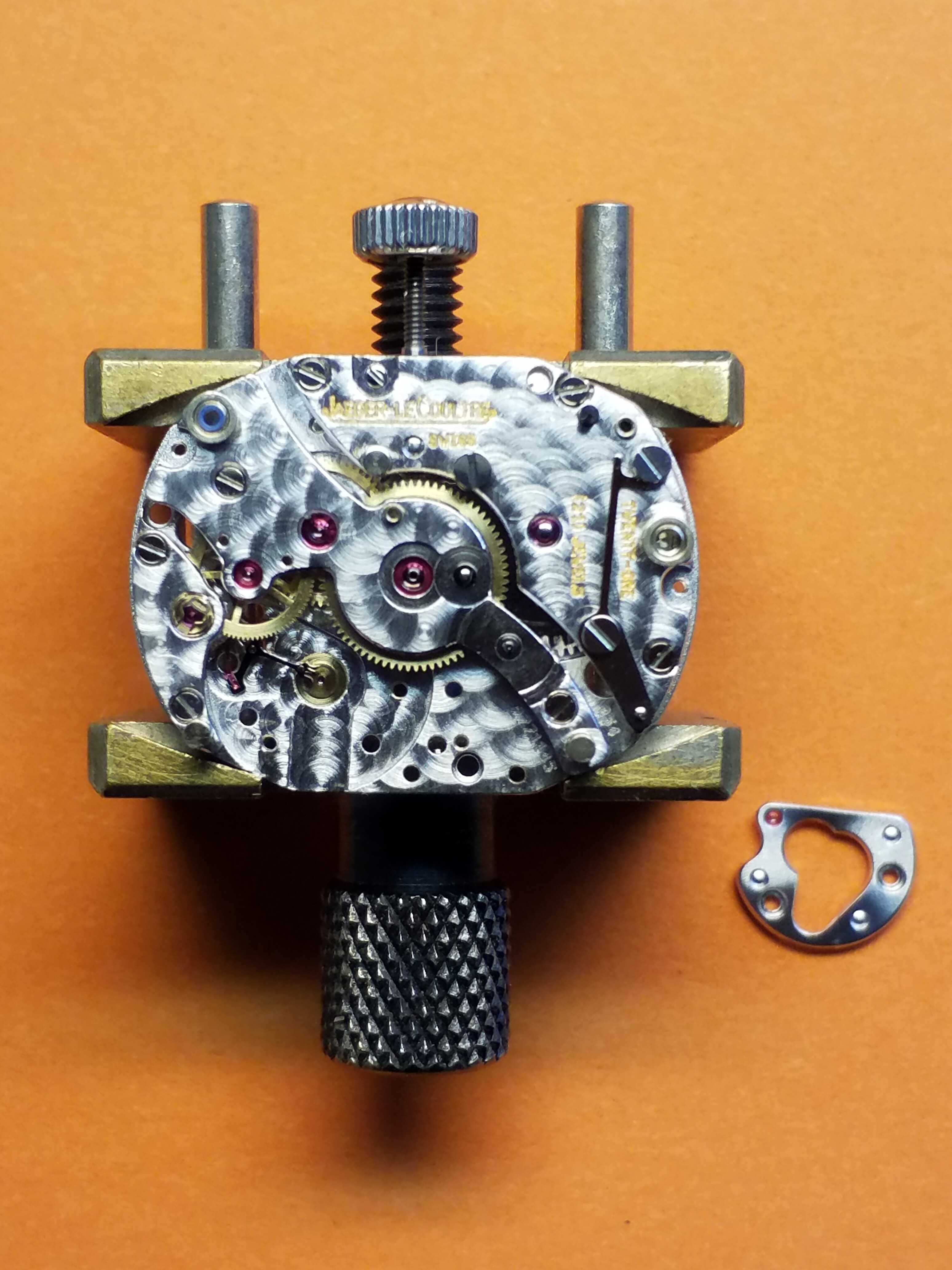

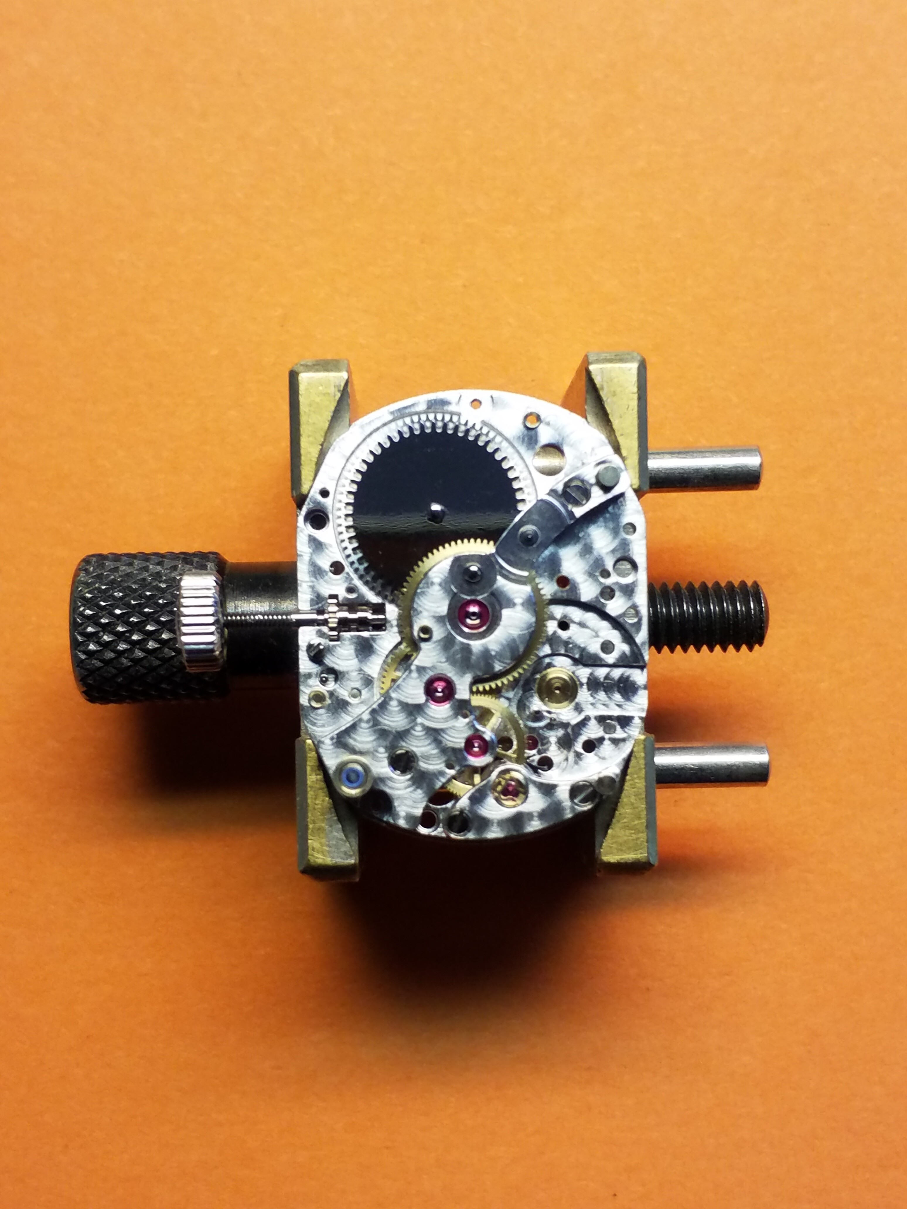

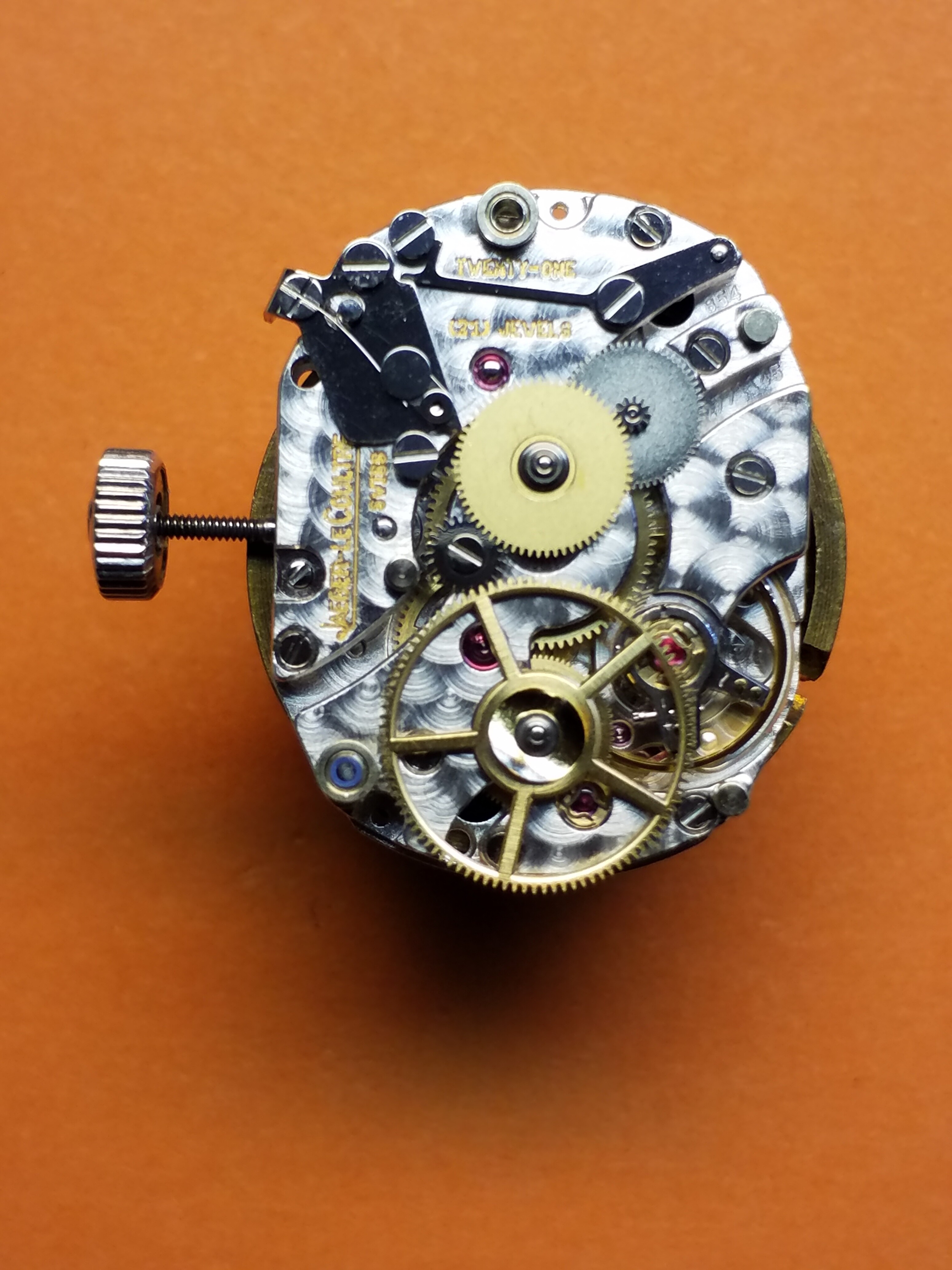

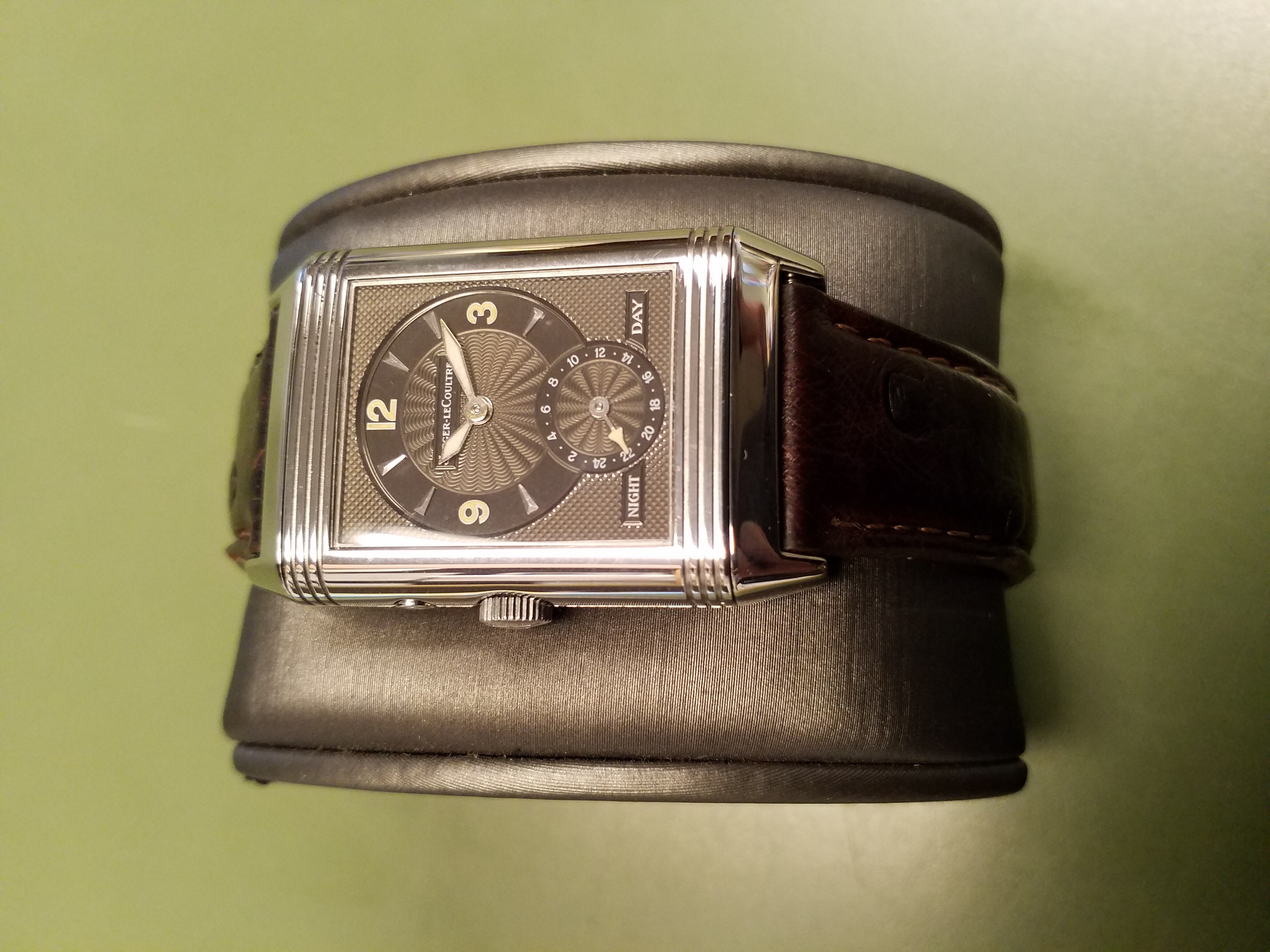

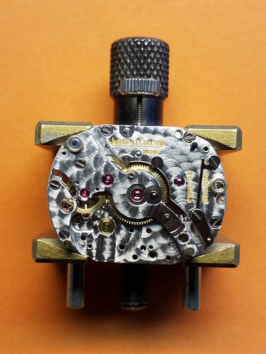

Langs één kant is het een gewoon uurwerk, langs de andere kant moet de draairichting van de middenas omgekeerd worden anders zou de tijd langs de nightkant achteruit lopen.
Ja, maar hoe gebeurt dat dan?

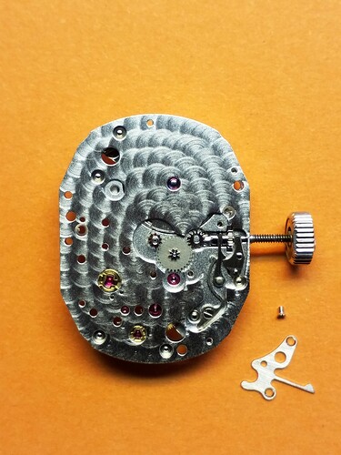

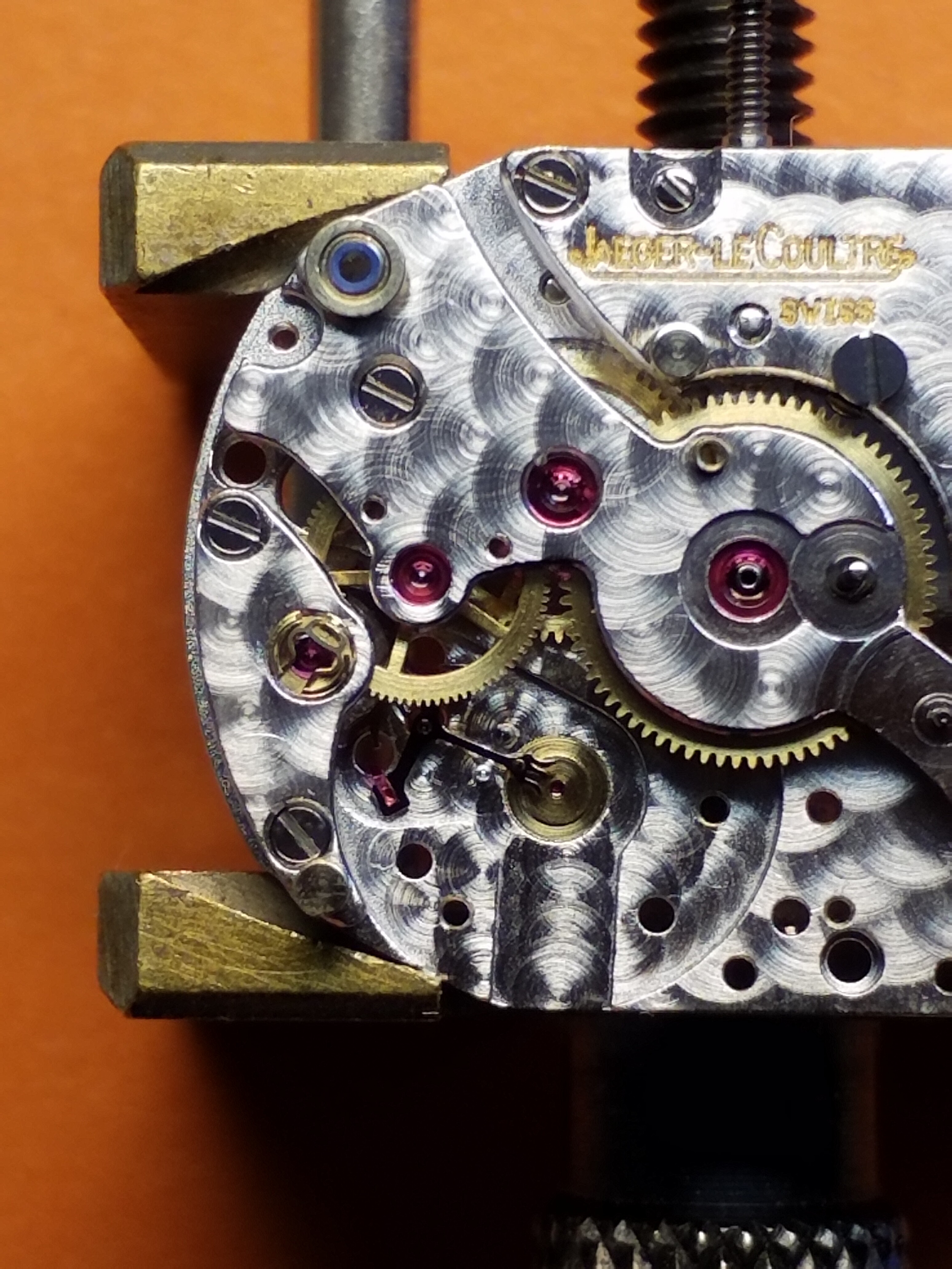

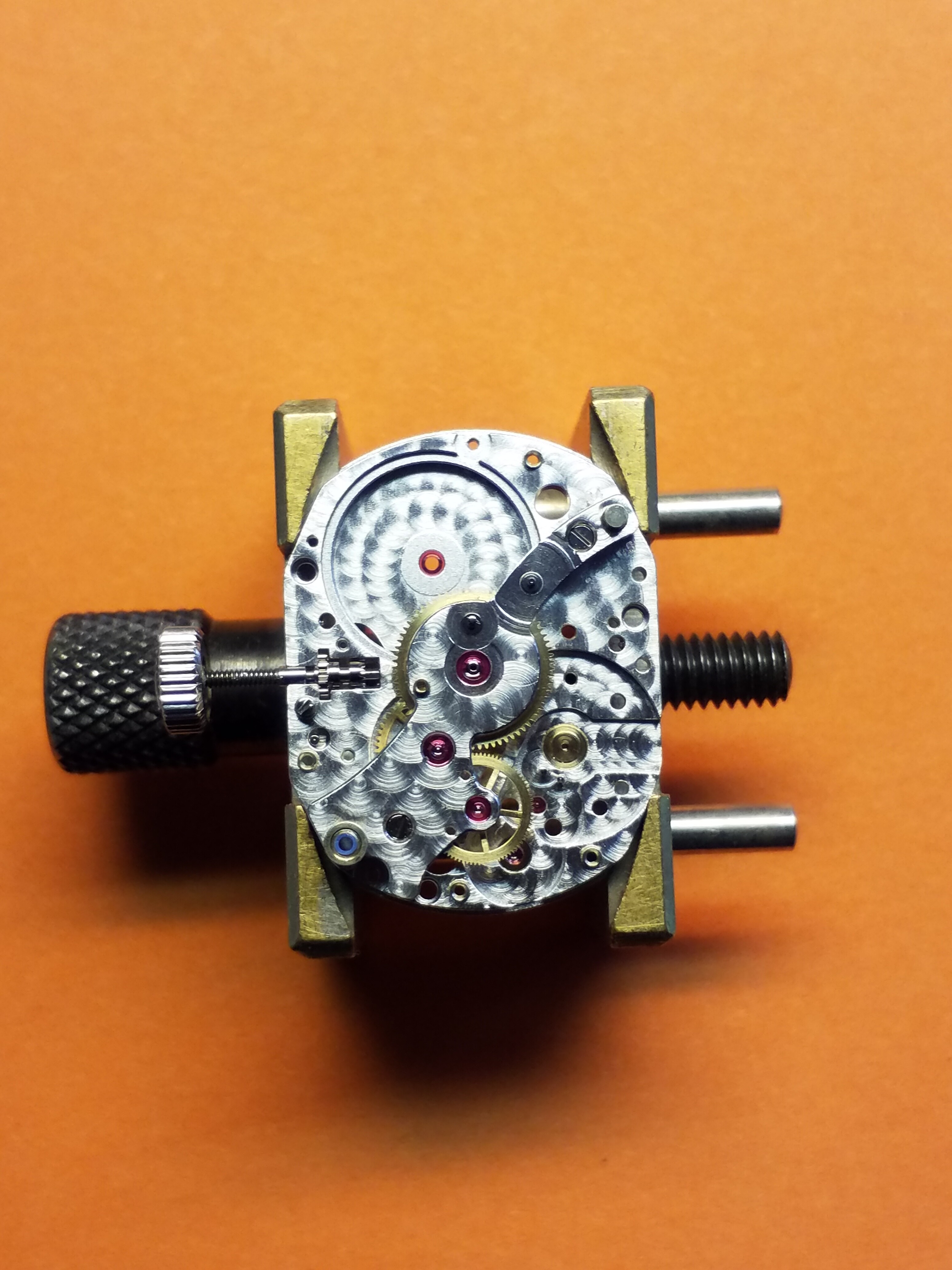

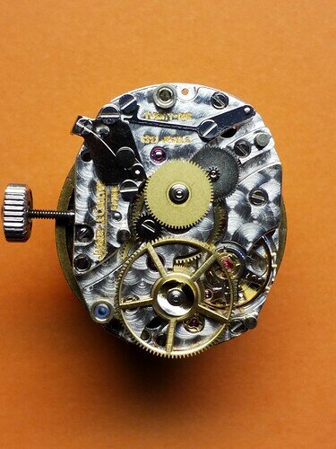

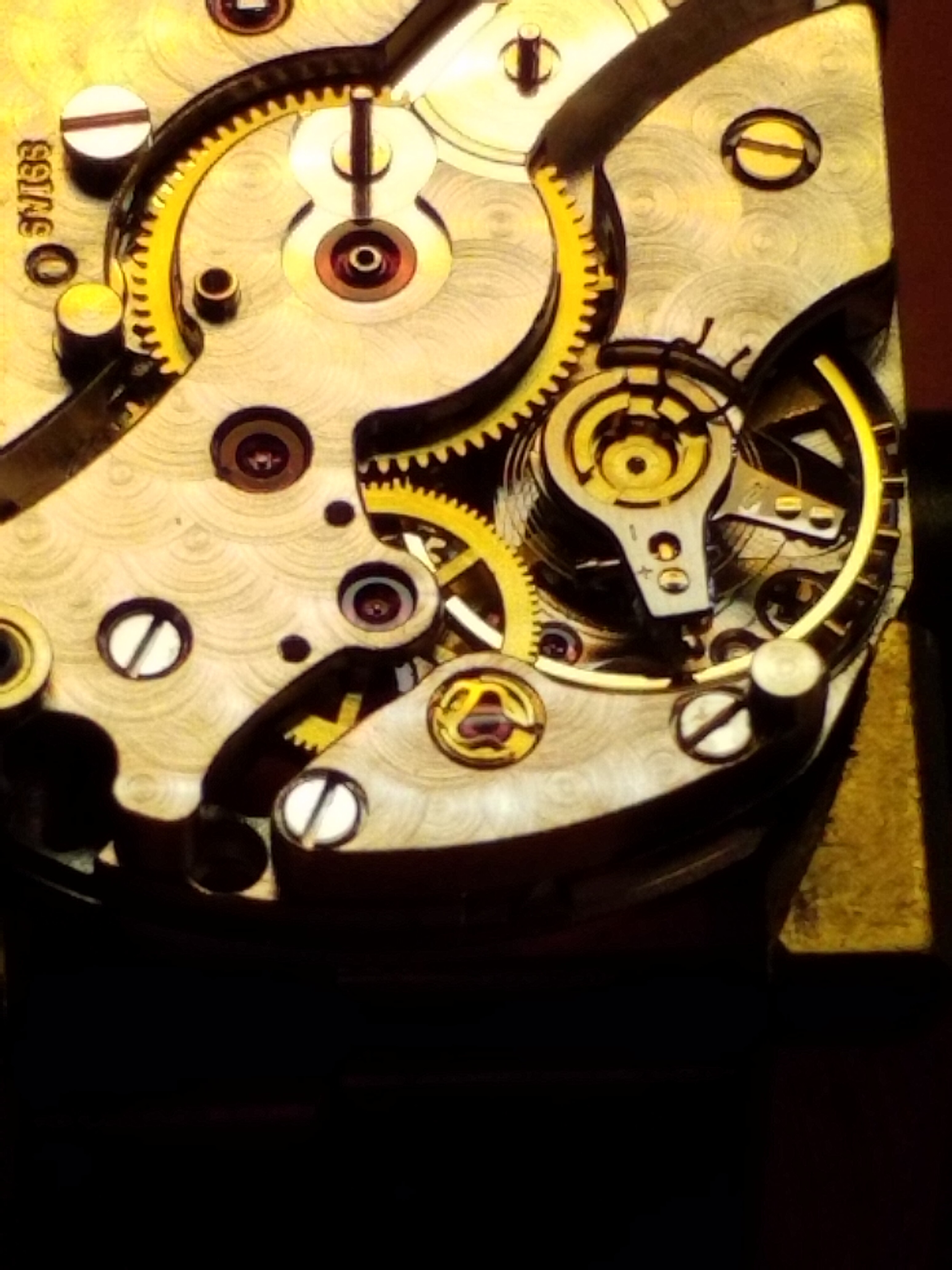

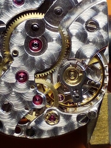

Hier zie je de middenas waarop de uur- en minuutwijzer van het uurwerk komen.

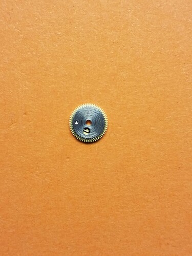

Langs deze kant komen de wijzers van de nightkant. Deze as staat iets boven het center . Moest op dezelfde as de wijzers komen zouden ze langs deze zijde achteruit lopen, daarom wordt de draairichting gekeerd door een dubbel wiel om de draairichting te keren.
Ook kan de uurwijzer nightzijde afzonderlijk verzet worden door een drukker dienend als tweede tijdzone.
Nu duidelijk, het idee is eigenijk redelijk simpel dan, top! Dankjewel!

Ziet er simpel uit maar met de apart te verzetten uurwijzer op night kant is het wel complexer, men kan het vergelijken met een Rolex gmt master 2.

En inderdaad, hoe compact kan een uurwerk zijn. Dank voor het inkijkje.
