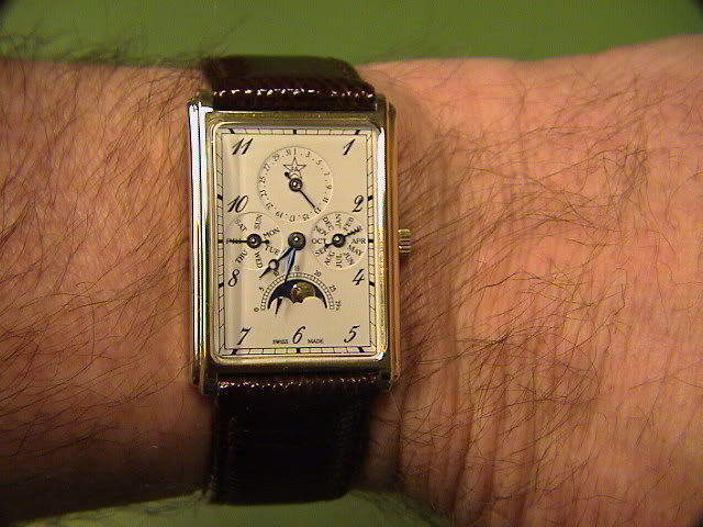

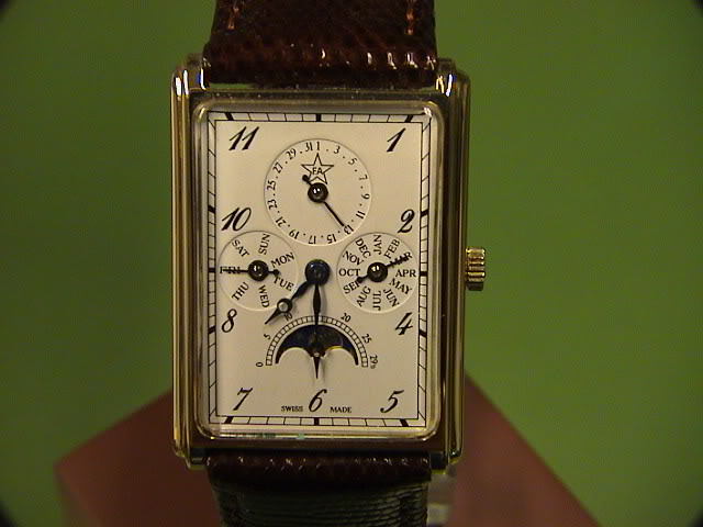

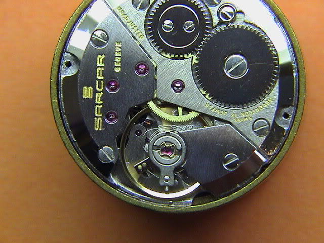

Het betreft hier een horloge van Henrik dat al eens in een vroeger topic heeft geweest.
Het is het fijn caliber Peseux 7001, een handopwinder, maar met een opbouwmodule van een compleet calender met maanfase, komt men zelden tegen en vandaar de moeite om het hier eens te tonen.
Voor ;

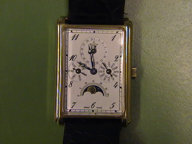

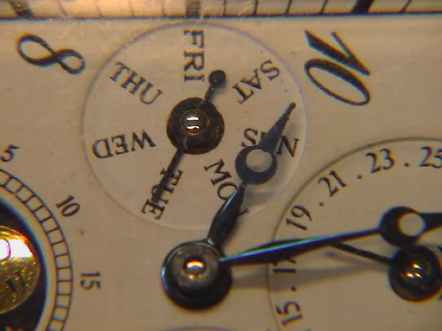

Wat mij het eerst al opviel was dat de wijzerplaat gedecentreed was, met als probleem dat als de wijzers op hun as zitten deze tegen de rand van het gat wrijven wat belastend is voor het uurwerk.

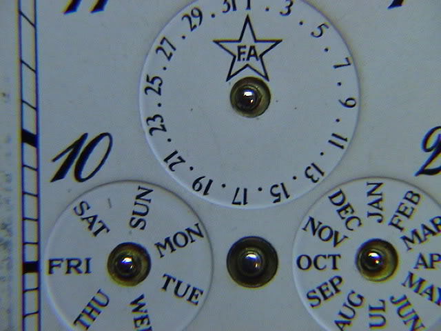

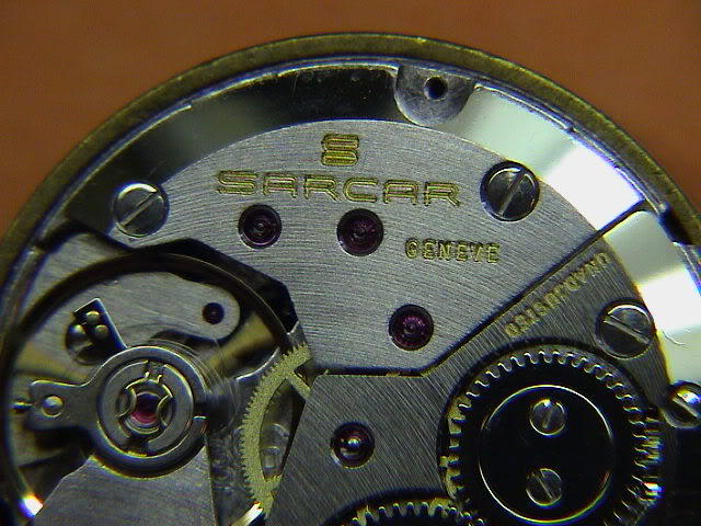

Op de wijzerplaat staat F.A. in een ster en op het uurwerk staat SARCAR Génève.
Men heeft dus twee delen, het uurwerk en de opbouwmodule.
Na foto’s.

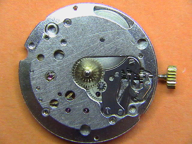

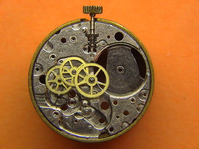

Na reiniging de montage van een klassieke handopwinder.

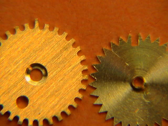

Let op de vele en zeer fijne tandjes van de raderen, is typisch voor dit caliber.
Het probleem van deze vele tandjes is wanneer er een fijne stofje tussen de tanden komt dit dan ook direct zal stoppen .
Hier het middenrad, tussenrad, secondenrad en ankerwiel.
Plaatsing veertrommel
Plaatsen van anker
en met balans of onrust of regelorgaan,
Wijzerplaatzijde en let op de minuutpijp en uurwiel die extra lang zijn om de aandrijving te kunnen geven aan het calendermechanisme.
Hier was ook een fout aan, de wijzerspanning was te los, dus wijzers draaiden te soepel en dit kan men merken door het verdraaien van de wijzers, gaat te los, ook kan het uurwerk daardoor achter blijven en kan ook het calendermechanisme niet voort duwen.

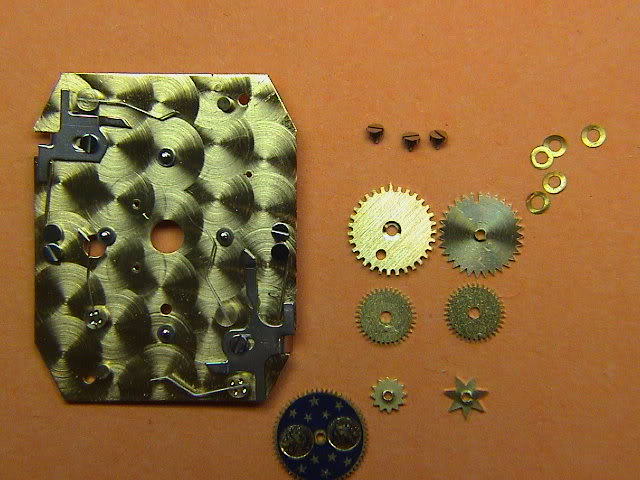

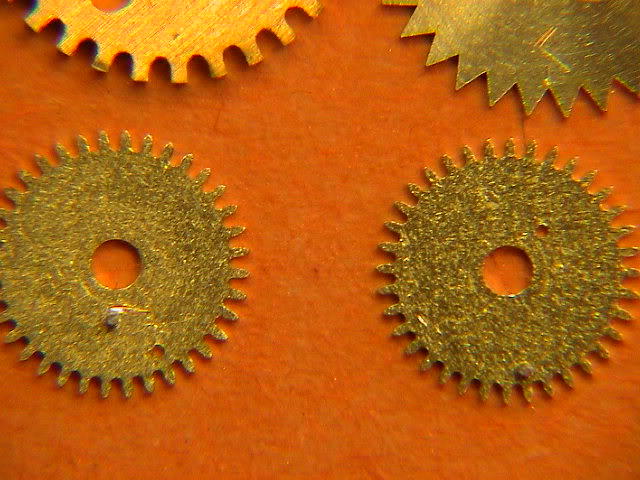

De opbouwmodule van de datum, let op de wieltjes, daar staan merktekens op, puntjes om het juist positioneren van de wielen. De stiftjes dienen om de raderen van datum , dag en maanfase te doen draaien.
Ook zie je in één van de raderen een langere tand en in een ander wiel een inkeping. Die moeten juist in mekaar passen. Dit is om de maanden te verdraaien. Na 31dagen moet de maand verspringen. Correctie gebeurt door twee verzonken drukkers aan zijkant kast.
Foto’s aub …
Eindresultaat na natuurlijk kast ven glas te polijsten, is wel een plaquékast, dus niet teveel polijsten.

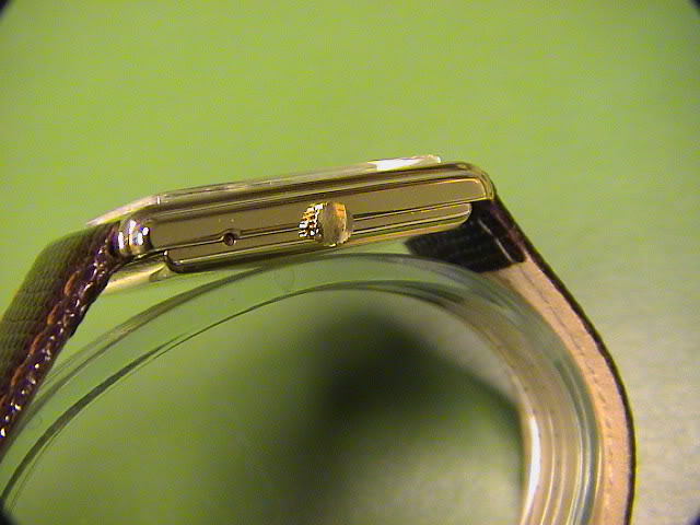

Ook de sluiting van de kast ging niet. Was met tape geplakt.
