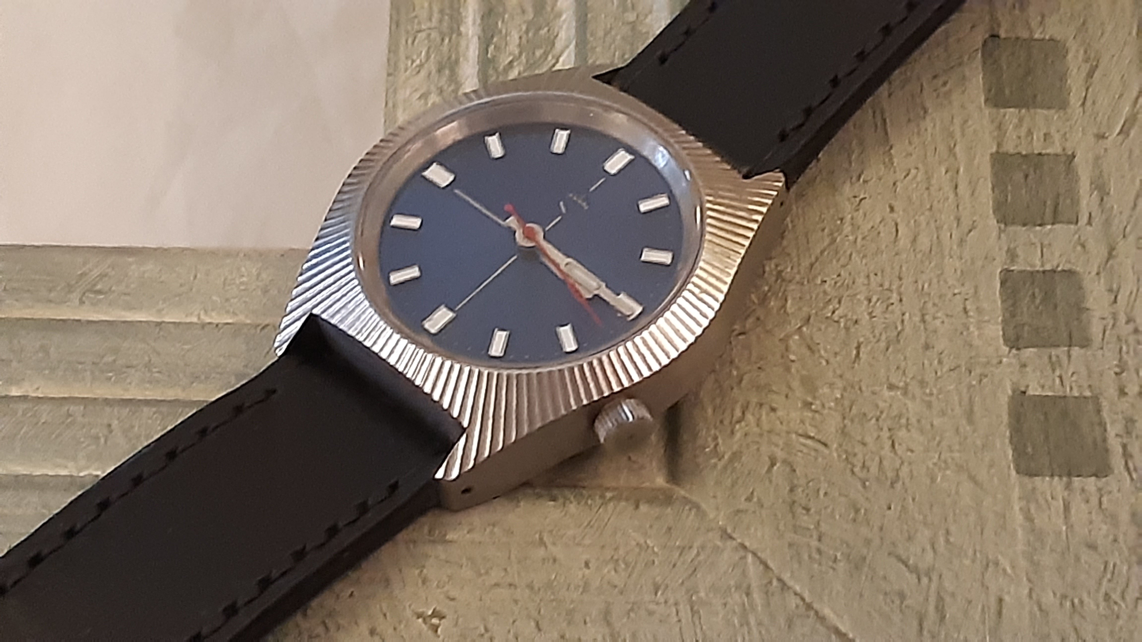

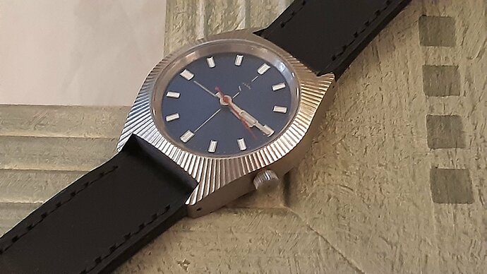

Heren Vostok kast borstelaars, ik wil dit weekend een beetje een 119 kast gaan bij borstelen om lichte krassen een beetje te camoufleren. Nu heb ik al een kleine poging gedaan met een schuursponsje en heb ik redelijk succesvol een glimmend slijtplekje weg gekregen. Helaas is de strakke ā€œsunburstā€ borsteling ook een stukje minder duidelijk aanwezig.
Ik kan met de schuurspons niet nauwkeurig genoeg de lijnen van de originele borstellijnen volgen. Heb niet een hele schuurspons gebruikt maar een heel klein stukje er van afgeknipt. Ik heb ook alleen van binnen naar buiten gewerkt (van bezel naar buitenkant).
Het is een ramp de borsteling goed op de foto te krijgen.
Hoe zouden de meer ervaren borstelaars dit aanpakken? Het hoeft niet als nieuw te worden zoals dit:
maar de lijnen wil ik wel zo strak mogelijk houden. Ik heb een idee, maar ben erg benieuwd naar wat jullie plan van aanpak zou zijn.

In de 119 kast die ik hier heb liggen zitten in principe die sunburst lijnen al in, die lijnen zou ik zoveel mogelijk willen volgen. In principe wil ik eigenlijk alleen een paar krasjes wegwerken die in een hoek van 90 graden op de originele borstelrichting staan en hierdoor ā€œergā€ opvallen.
Ik vind die Garrison blokken (die ik uiteraard al in huis heb omdat ik je BB58 mod topic al doorgesnuffeld had) er zo vreselijk grof uitzien, in ieder geval zie me er niet snel ā€œprecisieā€ werk mee doen.
Mijn idee is om iets van kleine grove nagelvijlen te gebruiken.
Ik loop me ook al dagen het hoofd te breken hoe ze die sunbust nu voor elkaar hebben gekregen in de Vostok fabriek.
Ik geloof niet echt dat dat ā€˜m gaat worden. Wat je brusht gaat er sowieso anders uitzien dan die grove machinale sunburst die erin zit… hopelijk vergis ik me!
Ben er ook bang voor, vandaar de vragen. Op zich is de kast nog redelijk, enkel die kleine, ondiepe maar duidelijk zichtbare krasjes.
Het is zo strak, kan bijna niet anders dan dat dit door het Boctok atelier machinaal is uitgevoerd.
